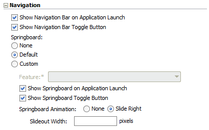

「アプリケーション」ページの「ナビゲーション」のオプション(図4-1を参照)を使用して、ナビゲーション・バーを表示または非表示にしたり、アプリケーションによって使用されるSpringboardのタイプを選択したり、ユーザーがアプリケーションをめくるように見ていくときのSpringboardの反応方法を定義できます。
図4-1 「アプリケーション」ページの「ナビゲーション」のオプション
この図は周囲のテキストで説明しています
4.2.1 ナビゲーション・バーの表示動作の設定方法
MAFアプリケーションのデフォルトの動作では、アプリケーション起動時にナビゲーション・バーが表示されます。このデフォルトの動作は、maf-application.xmlファイルの概要エディタの「アプリケーション」ページで変更できます。
ナビゲーション・バーの表示動作を設定するには:
  1. 「アプリケーションの起動時にナビゲーション・バーを表示」を選択して、MAFアプリケーションで、デフォルトで、Springboardではなくナビゲーション・バーが表示されるようにします(図4-2を参照)。
    図4-2 デフォルトでナビゲーション・バーを表示
    この図は周囲のテキストで説明しています
    このオプションをオフにすると、アプリケーションの起動時にナビゲーション・バーが表示されなくなり、ユーザーにはSpringboardがナビゲーションの唯一の方法として提示されます。ナビゲーション・バーはSpringboardと同じ目的を果たすものなので、これを非表示にすることで冗長な機能を削除できる場合もあります。
  2. 「ナビゲーション・バー・トグル・ボタンの表示」を選択して、選択したアプリケーション機能のコンテンツが表示されているときにはナビゲーション・バーを非表示にします。図4-3はこのオプションを示したもので、図4-2に示されているナビゲーション・バーを、アプリケーション機能のコンテンツによって非表示にする方法が示されています。
    図4-3 ナビゲーション・バーを非表示
    この図は周囲のテキストで説明しています
    このオプションはデフォルトで選択されており、アプリケーション機能によって表示/非表示状態が指定されていなければ、ナビゲーション・バーはデフォルトで表示されます。

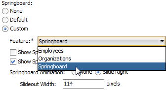

    • カスタム: カスタマイズされたSpringboardを使用する場合に選択します。たとえば、埋込みアプリケーション機能をグリッド・レイアウト・パターンに配置するカスタムSpringboardを作成したり、検索機能や共通タスク(「マイ・レポート」、マイ・リードなど)のリストなどのデータを含めることができます。HTMLページまたはMAFモバイルAMXページとして実装できるこのアプリケーションは、maf-feature.xmlファイル(ビュー・コントローラ・プロジェクト内にあります)内でアプリケーション機能として宣言されます。詳細は、第3.3項「アプリケーション機能の表示プロパティの設定」を参照してください。HTMLで記述されたカスタマイズ済Springboard内でナビゲーションを有効にする方法の詳細は、付録B「ローカルHTMLおよびアプリケーション・コンテナAPI」を参照してください。
      • 機能: Springboardとして使用するアプリケーション機能を選択します(図4-4を参照)。カスタムSpringboardの例は、APIDemoサンプル・アプリケーションを参照してください。詳細は、付録G「サンプルのMAFアプリケーション」を参照してください。
        注意:
        アプリケーション機能をカスタムSpringboardとして指定する場合、MAFのデザインタイムによって、「ナビゲーション・バーに表示」および「Springboardに表示」オプションをfalseに設定することが求められます。これにより、ページがユーザーによってナビゲーション・バーまたはSpringboardから起動されるアプリケーション機能としてではなく、カスタムSpringboardとして動作します。
        図4-4 カスタムSpringboardとしてのアプリケーション機能の選択
        この図は周囲のテキストで説明しています
  2. 「アプリケーションの起動時にSpringboardを表示」を選択して、MAFアプリケーションの起動後にエンド・ユーザーに対してSpringboardを表示できるようにします。(このオプションは、「デフォルト」または「カスタム」オプションでのみ使用できます。)
  3. 「Springboardトグル・ボタンの表示」を選択して、Springboardのボタンを表示できるようにします(図4-5を参照)。このボタンはアプリケーション機能内に表示されます。図4-2「デフォルトでナビゲーション・バーを表示」では、アプリケーション機能のコンテキスト内にこのボタンが表示されています。このオプションは、「デフォルト」または「カスタム」オプションでのみ使用できます。
    図4-5 Springboardトグル・ボタン
    この図は周囲のテキストで説明しています

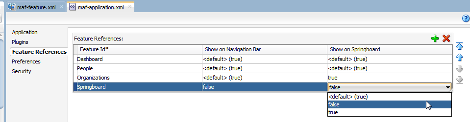

4.2.4 アプリケーション機能の表示順序の設定方法
maf-application.xml概要エディタの「機能参照」ページのアプリケーション機能の表示順序を設定します。
アプリケーション機能の表示順序を設定するには:
  1. maf-application.xmlの概要エディタの「機能参照」ページをクリックします。
  2. 上矢印と下矢印を使用して機能参照の表示順序を調整するか、「機能ID」列の行にあるドロップダウン・リストを使用して機能参照の順序を変更します。最上位のアプリケーション機能が、デフォルトのアプリケーション機能です。このアプリケーションのセキュリティ構成に応じて、MAFではユーザーが匿名でログインして保護されていないコンテンツを表示したり、ユーザーに認証資格証明を提供するように求めることができます。
    注意:
    「機能参照」表の最上位のIDが、MAFアプリケーション内で最初に表示されるアプリケーション機能です。たとえば、WorkBetterサンプル・アプリケーションのダッシュボード・アプリケーション機能を参照してください。
  3. 「ナビゲーション・バーに表示」列および「Springboardに表示」列の行のドロップダウン・リストから、 「true」または「false」を選択することで、Springboardとナビゲーション・バーのアプリケーション機能に対する表示動作を設定します。図4-6は、アプリケーション機能がナビゲーション・バーに表示されなくなるオプションの選択状態を示しています。
    ヒント:
    アプリケーションによってカスタムSpringboardが使用される場合、またはアプリケーション機能がスライディング・ウィンドウとして表示される場合は、これらのオプションをfalseに設定します。
    図4-6 ナビゲーション・オプションの変更
    図4-6については周囲のテキストで説明しています。
    デフォルトでは、Springboardとナビゲーション・バーが表示されます(つまり、これらの属性はtrueに設定されます)。ナビゲーション・バーとSpringboardの両方の属性をfalseに設定すると、アプリケーション機能は最初の位置にある場合のみ表示されるようになります。
    注意:
    Springboardアプリケーションは、ナビゲーション・バー上またはMAFアプリケーションのSpringboard内には表示されないので、カスタムSpringboardアプリケーション機能として使用される機能参照については、「ナビゲーション・バーに表示」および「Springboardに表示」を両方ともfalseに設定する必要があります。

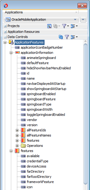

MAFでは、ApplicationFeaturesデータ・コントロール内にカスタムSpringboardを作成(またはデフォルトのSpringboardを拡張)するための基本ツールが提供されています。このデータ・コントロール(図4-8を参照)により、MAFアプリケーションとそのアプリケーション機能の両方を記述する属性のデータ・コレクションを使用して、Springboardページを宣言的に構築できます。カスタムSpringboardページの例は、APIDemoサンプル・アプリケーションを参照してください。このアプリケーション(およびMAFに付属の他のサンプル)の詳細は、付録G「サンプルのMAFアプリケーション」を参照してください。
図4-8 ApplicationFeaturesデータ・コントロール
この図は周囲のテキストで説明しています
ApplicationFeaturesデータ・コントロールでは、次のパッケージのAdfmfContainerUtilitiesクラスによって提供される、MAFアプリケーションにナビゲーションを実装するメソッドを公開します。
oracle.adfmf.framework.api
表4-1に、ApplicationFeaturesデータ・コントロールからドラッグしてMAF AMXページ上にドロップ可能な、MAFアプリケーションのナビゲーションに対応したメソッドをいくつか示します。
データ・コントロールの使用方法の詳細は、第14章「MAF AMXでのバインディングの使用とデータ・コントロールの作成」を参照してください。AdfmfContainerUtilitiesクラスの詳細は、Oracle Fusion Middleware Oracle Mobile Application Framework Java APIリファレンスを参照してください。
表4-1 アプリケーション機能メソッド
メソッド 説明
gotoDefaultFeature
デフォルトのアプリケーション機能に移動します。
gotoFeature
このメソッドに渡されたパラメータによって指定される特定のアプリケーションに移動します。
gotoPreferences
プリファレンス・ページに移動します。
gotoSpringboard
Springboardに移動します。
hideNavigationbar
ナビゲーション・バーを非表示にします。
showNavigationbar
ナビゲーション・バーを表示します(非表示になっている場合)。
resetFeature
このメソッドに渡されたパラメータによって指定されるアプリケーション機能をリセットします。
hideSpringboard
Springboardを非表示にします。
showSpringboard
Springboardを表示します。

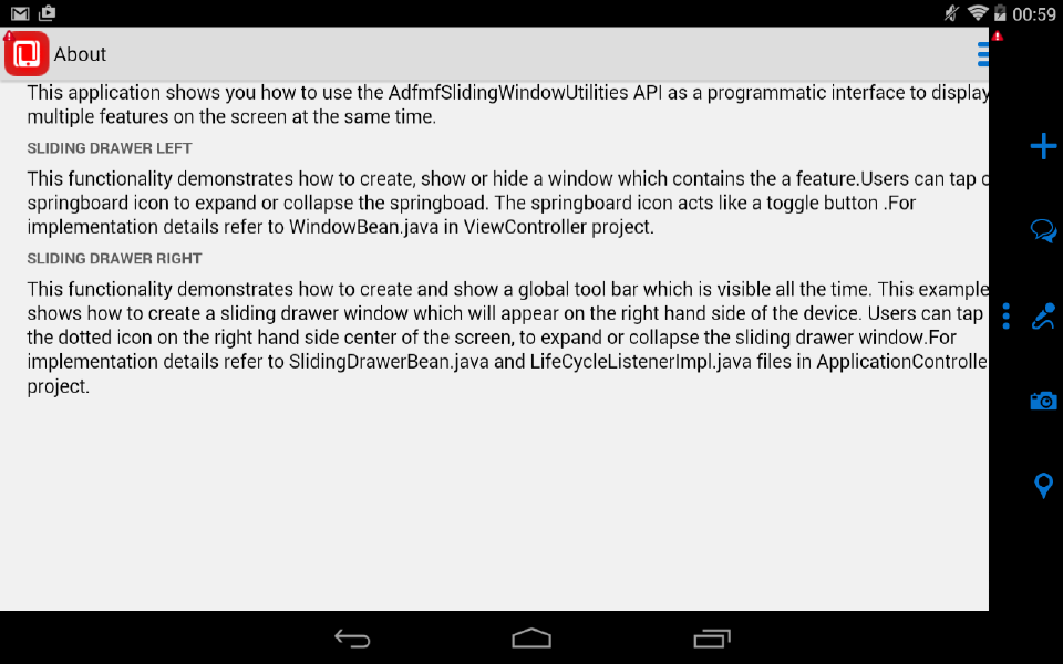

4.8 MAFアプリケーションでのスライディング・ウィンドウの作成
アプリケーション機能をスライディング・ウィンドウとしてレンダリングできます。これにより、ナビゲーション・バーまたはSpringboard内に表示される他のアプリケーション機能と同時にアプリケーション機能が表示されます。スライディング・ウィンドウは、アプリケーション内に常に存在しているコンテンツ(グローバル・ツール・バーなど)を表示するために使用したり、一時的な(ポップアップ)コンテンツ(ヘルプ・ウィンドウなど)を表示するために使用できます。
図4-9は、SlidingWindowサンプル・アプリケーションのSlidingDrawerアプリケーション機能を示しています(第G項「サンプルのMAFアプリケーション」を参照)。このアプリケーション機能は、他のアプリケーション機能に重なりながら、アプリケーション画面の右側に表示されます。
図4-9 他のアプリケーション機能に重なるスライディング・ウィンドウ
このイメージについては周囲のテキストで説明しています。
アプリケーション機能をスライディング・ウィンドウとしてレンダリングする場合、Show on Navigation BarプロパティおよびShow on Springboardプロパティをfalseに設定する必要があります。
スライディング・ウィンドウを作成するには、oracle.adfmf.framework.api.AdfmfSlidingWindowOptionsクラスとAdfmfSlidingWindowUtilitiesクラスの組合せを、アプリケーション内のマネージドBeanまたはライフサイクル・リスナーから起動します。
次の例は、SlidingWindowサンプル・アプリケーションで、LifeCycleListenerImpl.javaのactivateメソッドから、図4-9に示すスライディング・ウィンドウを作成する方法を示しています。スライディング・ウィンドウの作成後、SlidingWindowサンプル・アプリケーションではSlidingDrawerBean.javaを使用してスライディング・ウィンドウの表示を管理します。
public void activate()  {
    // The argument you pass to the create method is the refId of the
    // feature in the maf-application.xml. For example,
    // <adfmf:featureReference id="fr4" refId="SlidingDrawer" showOnNavigationBar="false"
    // showOnSpringboard="false"/>
      String slidingWindowDrawer = AdfmfSlidingWindowUtilities.create("SlidingDrawer");
    // Note also that both showOn... values must be set to false in the config
    // file for the sliding window to appear
      SlidingDrawerBean.slidingDrawerWindow=slidingWindowDrawer;
      AdfmfSlidingWindowOptions options = new AdfmfSlidingWindowOptions();
      options.setDirection(AdfmfSlidingWindowOptions.DIRECTION_RIGHT);
      options.setStyle(AdfmfSlidingWindowOptions.STYLE_OVERLAID);
      options.setSize("0");
