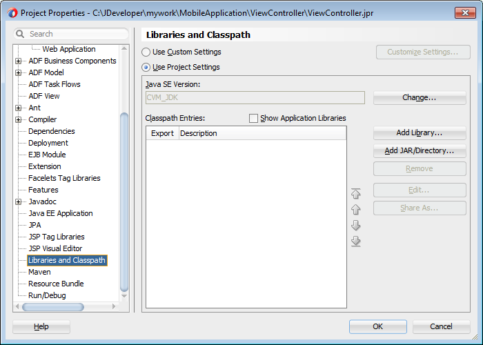

27.1.1.1 プロジェクト・ライブラリのデプロイメント
「ライブラリとクラスパス」ダイアログ(図27-1を参照)を使用してプロジェクトに宣言するライブラリは、そのプロジェクトのデプロイメント・アーティファクトに含まれます。このダイアログにより、アプリケーション機能は実行時にこれらのライブラリにアクセスすることが可能になります。
図27-1 プロジェクトへのライブラリの追加
この図は周囲のテキストで説明しています

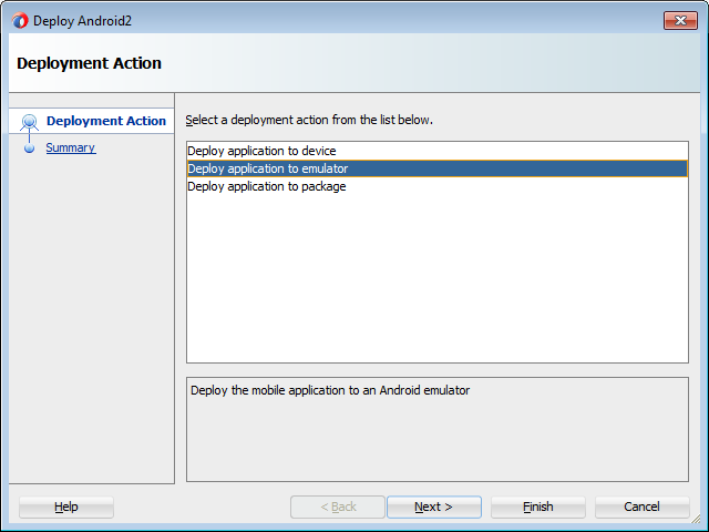

その後、「デプロイメント・アクション」ページ(図27-3を参照)を使用し、適切なデプロイメント・ターゲットを選択します。
図27-3 デプロイメント・ターゲットの選択
この図は周囲のテキストで説明しています

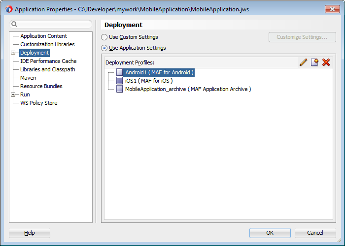

図27-2に示すように、MAFでは、サポートされる両方のプラットフォーム(iOSとAndroid)に対応したアプリケーション・レベルのプロファイルが作成され、それらにiOS1およびAndroid1という名前が付けられます。

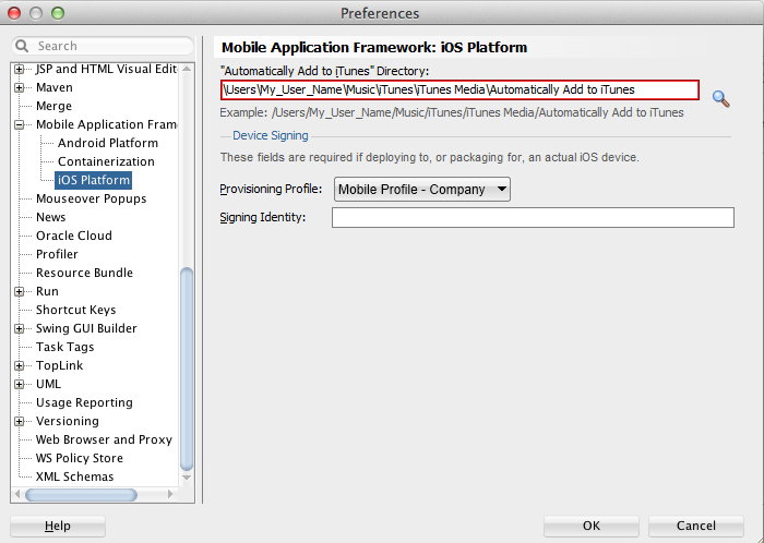

iOSデプロイメントの場合は、iTunesおよびiOSシミュレータを1回以上実行してから、それらのディレクトリの場所を構成します。

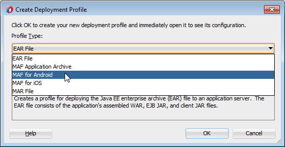

デプロイメント・プロファイルを作成する手順は、次のとおりです。

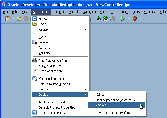

  1. 「アプリケーション」→「デプロイ」を選択します。
  2. 「新規デプロイメント・プロファイル」を選択します。
  3. ターゲット・プラットフォームに応じて、「Android用MAF」、「iOS用MAF」または「MAFアプリケーション・アーカイブ」を選択します(図27-8を参照)。
  4. プロファイルのデフォルト名をそのまま使用するか、新しい名前を入力します。「OK」をクリックします。
  5. 必要な場合は、「オプション」ページと「アプリケーション・イメージ」ページを適宜使用して、「OK」をクリックします。
    図27-8 「デプロイメント・プロファイルの作成」ウィザード
    この図は周囲のテキストで説明しています

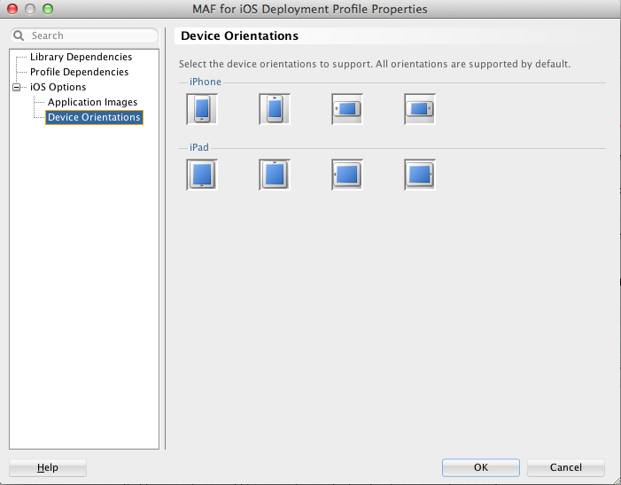

デバイスの向き
アプリケーションの表示をデバイスの特定の向きに制限できます。このページはiOSデプロイメント・プロファイルのみに使用されます。

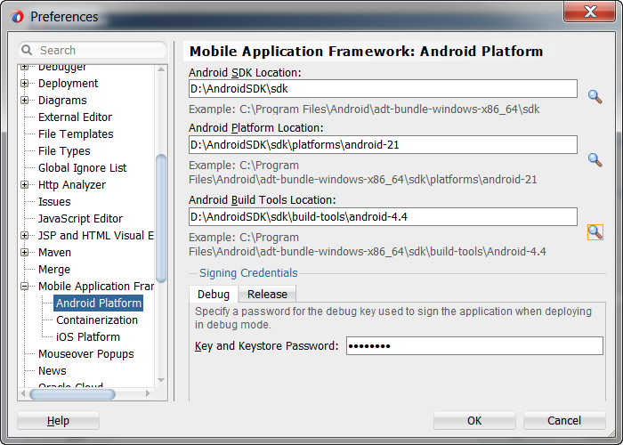

AndroidプラットフォームSDK用のMAFプリファレンスを設定するには、次の手順を実行します。
  1. JDeveloperのメイン・メニューから「ツール」→「プリファレンス」を選択して、「プリファレンス」を開きます。
  2. 図27-9に示すように、「プリファレンス」ダイアログのツリーから「モバイル・アプリケーション・フレームワーク」→「Androidプラットフォーム」を選択し、Androidのプリファレンス・ページを開きます。
    • 次の項目を指定します。
      • コンピュータ上のAndroid SDKの場所。
      • ターゲットのAndroidプラットフォームのローカル・ディレクトリ。
      • コンピュータ上のAndroidビルド・ツールの場所。
      • 署名資格証明に関する情報。
図27-9 Android SDK、プラットフォームおよび署名プロパティの設定
この図は周囲のテキストで説明しています
注意:
プッシュ通知には、Android 4.0.3 (API 15)プラットフォーム(またはそれ以降)を実行しているデバイスとエミュレータが必要です。エミュレータ上でプッシュ通知を有効にするには、Google Playストアがこれらのデバイスにインストールされ、Google APIがSDKにインストールされている必要があります。ユーザーはGoogleアカウントを作成(およびログイン)している必要があります。
Android開発者のWebサイト(http://developer.android.com/index.html)で入手可能な『Google Cloud Messaging for Android』の「GCM Architectural Overview」も参照してください。
「Androidプラットフォーム」ページを使用して、AndroidプラットフォームにデプロイするMAFアプリケーションの署名に使用されるキーのデバッグおよびリリース・プロパティも定義します。続いて、デプロイメント・プロファイル内で、モバイル・アプリケーションのリリース・タイプをデバッグまたはリリースに指定します。署名キー・プロパティは一度定義するのみでかまいません。詳細は、第27.2.4.3項「Android署名オプションの定義」を参照してください。また、Android開発者のWebサイト(http://developer.android.com/tools/publishing/app-signing.html)で入手可能な「Signing Your Applications」で、アプリケーションの公開に関する情報も参照してください。

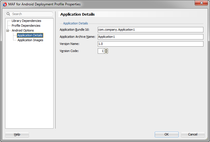

27.2.4.1 アプリケーションの詳細オプションの設定

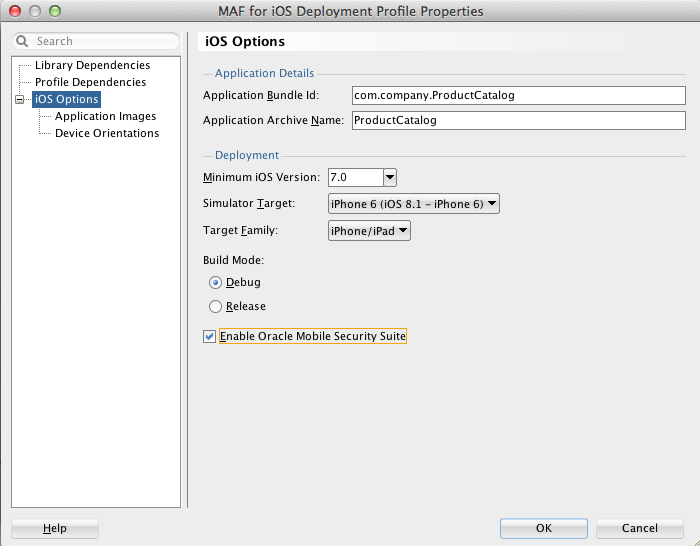

Androidの「アプリケーションの詳細」ページ(図27-10を参照)では、アプリケーション・バンドルID、アーカイブ名、バージョン名およびバージョン・コードを指定できます。
図27-10 デプロイメント・プロファイルのプロパティ・エディタ(Androidの「アプリケーションの詳細」)
この図は周囲のテキストで説明しています
アプリケーションの詳細を設定するには:
  1. 「アプリケーション」→「アプリケーション・プロパティ」→「デプロイメント」を選択します。
  2. 「デプロイメント」ページで、デプロイメント・プロファイルをダブルクリックします。
  3. 「Androidオプション」→「アプリケーションの詳細」を選択します(図27-10を参照)。
  4. デフォルト値をそのまま使用するか、次のオプションを定義します。
    • アプリケーション・バンドルID: maf-application.xmlファイルのid属性で設定されるアプリケーションの一意のID。Androidデバイスにデプロイされる各アプリケーションには、一意のIDがあります。このIDを数字から始めたり、空白を含めることはできません。必要に応じて、この値を別の値で上書きできます(ただし、値が一意でIDのガイドラインに準拠している必要があります)。詳細は、第3.2項「MAFアプリケーションの表示プロパティの設定」を参照してください。

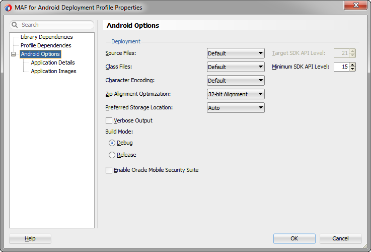

27.2.4.2 デプロイメント・オプションの設定
「オプション」ページ(図27-4を参照)では、javacコンパイラ・ツール・オプションによって渡される値、zipalignオプションおよびAndroid APIレベルを設定できます。
Androidデプロイメント・オプションを設定するには:
  3. 「Androidオプション」(図27-4を参照)を選択します。
    • ソース・ファイル: ドロップダウン・リストからJDK互換性レベルを選択します。この値は、デプロイメントでjavacツールを実行し、javac -sourceオプションを使用してR.java (アプリケーション・リソースの参照用にAndroidによって生成されたファイル)をコンパイルする際に指定されます。
      R.javaの詳細は、Android開発者のWebサイト(http://developer.android.com/guide/topics/resources/accessing-resources.html)で入手可能な「Accessing Resources」を参照してください。
    • クラス・ファイル: ドロップダウン・リストから、コンパイルされた.classファイルのJDKバージョンの互換性を選択します。この値は、デプロイメントでjavacツールを実行し、javac -targetオプションを使用してR.javaファイルをコンパイルする際に指定されます。
    • 文字エンコーディング: コンパイラがASCII文字セット以外の文字を解釈する方法を制御するネイティブエンコーディング名を選択します。デフォルトは、UTF-8です。
    • Zipアラインメントの最適化: .apkファイルのパッケージングを最適化するバイト位置合せ(32ビットまたは64ビット)を選択します。32ビット(デフォルト)を選択すると、4バイト境界の位置合せが提供されます。データ・マニフェストなど、各アプリケーション・パッケージに格納されるデータ・ファイルは、Androidオペレーティング環境内の複数プロセスによって絶えずアクセスされます。詳細は、Android開発者のWebサイト(http://developer.android.com/tools/help/zipalign.html)で入手可能な「zipalign」を参照してください。
    • 優先記憶域の場所: デプロイ済アプリケーションの記憶域オプションを選択します。デフォルトでは、モバイル・アプリケーションは、JDeveloperからデバイスにデプロイされた後またはGoogle Playなどのアプリケーション・マーケットプレイスからダウンロードされた後、デバイスの内部記憶域に格納されます。次のオプションでは、モバイル・アプリケーションの優先記憶域の場所を指定できます。
      内部: モバイル・アプリケーションをデバイスの内部記憶域に強制的にインストールします。
      外部: アプリケーションをデバイスのSDカードにインストールできます。ただし、Androidシステムは、SDカードにアプリケーションをインストールできないことを検出した場合(たとえば、SDカードがマウントされていない場合や、SDカードは存在するものの十分な領域がない場合)、かわりにアプリケーションをデバイスの内部記憶域にインストールします。モバイル・デバイス・ユーザーは、システム設定を使用して、内外の記憶域間でアプリケーションを移動できます。
      自動: アプリケーションをデバイスの外部記憶域または内部記憶域にインストールできることを指定します。モバイル・デバイス・ユーザーは、システム設定を使用して、内外の記憶域間でアプリケーションを移動できます。
      「外部」オプションまたは「自動」オプションを選択すると、デプロイメント・フレームワークによってAndroidManifest.xmlファイルの<manifest>要素がandroid:installLocation属性、および"preferExternal"または"auto"という値で更新されるようにすることができます。AndroidManifest.xmlファイルにこの属性を入力すると、モバイル・アプリケーションを外部SDカードまたは内部記憶域に格納できます。詳細は、Android開発者のWebサイト(http://developer.android.com/guide/topics/data/install-location.html)またはAndroid SDKのドキュメントから入手できる『Data Storage Guide』の「App Install Location」を参照してください。
    • 詳細出力: .apkのビルド時にデプロイメントによって起動される各コマンド行ツールによって提供される全出力をログに記録する場合に選択します。このオプションを選択しないと、デプロイメントですべての出力がログに記録されません。
    • ビルド・モード: 次のビルド・オプションから選択します。
      デバッグ: 開発用のビルドの場合はこのオプションを選択します。デバッグ・ビルドを指定すると、デバッグ・シンボルが含まれます。第30.3.3項「Androidプラットフォームでのデバッグ方法」と第30.3.5項「JavaコードおよびJavaScriptのデバッグを有効にする方法」も参照してください。
      リリース: リリース・ビットおよびライブラリを使用してビルドをコンパイルする場合に選択します。
      ヒント:
      アプリケーションのパフォーマンスをテストするには、デバッグ・モードではなくリリース・モードを使用します。
      Oracleモバイル・セキュリティ・スイートの有効化: Oracle Mobile Security Suiteによるコンテナ化を有効にする場合に選択します。詳細は、第27.9項「Oracle Mobile Security Suite (OMSS)でのデプロイ」を参照してください。
    • ターゲットSDK APIレベル: アプリケーションを実行できる最小APIレベルを選択します。最小(デフォルト)値は15で、これはAndroid 4.0.3プラットフォームに対応します。最小SDKのバージョンを上げると、旧バージョンのAndroidを実行しているデバイスをアプリケーションのインストール対象から除外できます。
    • 最小SDK APIレベル: アプリケーションが実行される最小APIレベルが表示されます。この値は変更できません。詳細は、Android開発者のWebサイト(http://developer.android.com/guide/topics/manifest/manifest-intro.html)で入手可能な「The AndroidManifest.xml File」で、<uses-sdk>属性の説明を参照してください。

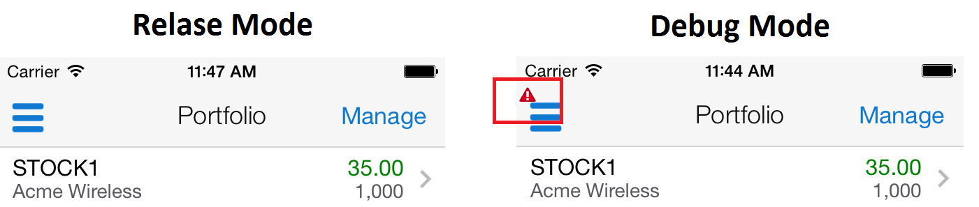

    デバッグ・モードまたはリリース・モードで署名された.apkファイルは、デバイスまたはエミュレータにデプロイできます。実行時に、MAFは、図27-12に示すように、赤の三角形内に感嘆符で表されるデバッグ・シンボルを重ねることで、アプリケーションがデバッグ・モードでデプロイされたことを示します。
    図27-12 デプロイメント・モード
    このイメージについては周囲のテキストで説明しています。

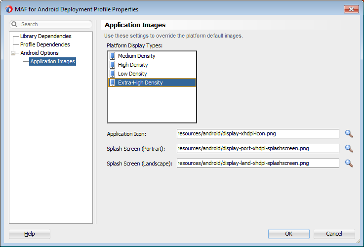

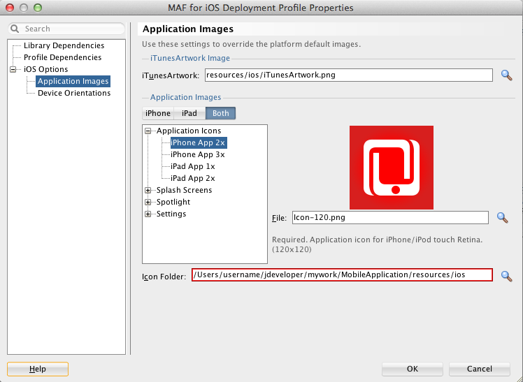

27.2.4.5 Androidアプリケーションへのカスタム・イメージの追加方法
サイズや解像度の異なるAndroidデバイス上でMAFアプリケーション・アイコンが適切に表示されるようにするには、同じイメージの低密度、中密度および高密度バージョンを用意する必要があります。MAFは、これらの表示要件を満たすデフォルトOracleイメージを提供します。ただし、アプリケーションでカスタム・アイコンが必要とされる場合は、「アプリケーション・イメージ」ページ(図27-13を参照)を使用して、アプリケーション・アイコンとスプラッシュ画面用のPNG形式のイメージを選択することで、デフォルト・イメージをオーバーライドできます。スプラッシュ画面には、縦向きと横向きのイメージを追加できます。カスタム・イメージ・ファイルを追加しない場合は、デフォルトのOracleアイコンが使用されます。カスタム・イメージを作成するには、Android開発者のWebサイト(http://developer.android.com/design/style/iconography.html)から入手可能な『Iconography』を参照してください。
図27-13 Androidアプリケーション用のカスタム・イメージの設定
この図は周囲のテキストで説明しています
始める前に
Androidテーマに適しており、複数の画面タイプをサポートできるディメンション、密度およびコンポーネントを使用するPNG、JPEGまたはGIFファイル形式のイメージを取得します。詳細は、Android開発者のWebサイト(http://developer.android.com/guide/practices/screens_support.html)で入手可能な「Supporting Multiple Screens」を参照してください。
カスタム・イメージを追加するには:
  1. 「アプリケーション・イメージ」をクリックします。
  2. 「参照」機能を使用して、プロジェクト・ファイルからスプラッシュ画面およびアイコン・イメージ・ファイルを選択します。図27-13には、低密度、中密度、高密度および超高密度ディスプレイを装備するデバイスでの表示にアプリケーションで使用されるアプリケーション・アイコンのイメージと縦向きのスプラッシュ画面用のイメージを選択する様子が示されています。

27.2.4.6 JDeveloperによってAndroidアプリケーション用のイメージがデプロイされる場合の処理
デプロイメントの際、MAFにより、JDeveloperは、ソースの場所から一時デプロイメント・フォルダにイメージをコピーできます。MAF拡張機能に付属のデフォルト・イメージ(アプリケーション・ワークスペース・ディレクトリ\Application Resources\Resources\images内)の場合は、JDeveloperはシードされた場所から、ビュー・コントローラ・プロジェクトのデプロイメント・サブディレクトリ(アプリケーション・ワークスペース\ViewController\deploy)にコピーします。表27-2に示されているように、各イメージ・ファイルは、drawableオブジェクトにちなんで名付けられたdrawableというサブディレクトリにコピーされます。詳細は、Android開発者のWebサイト(http://developer.android.com/reference/android/graphics/drawable/Drawable.html)を参照してください。それぞれのdrawableディレクトリは、イメージ密度(ldpi、mdpi、hdpiおよびxhdpi)と向き(port、land)に対応します。これらのディレクトリ内で、JDeveloperは、各アイコン・イメージ・ファイルの名前をadfmf_icon.pngに、各スプラッシュ画面イメージの名前をadfmf_loading.pngに変更します。
表27-2 シードされたアプリケーション・イメージのデプロイメント・ファイルの場所
ソース・ファイル(...\resource\Android) 一時デプロイメント・ファイル(...ViewController\deploy)
カスタム・イメージの場合、JDeveloperは、アプリケーション・アイコンのセットを指定の場所から一時デプロイメントの場所の対応する密度と向きのサブディレクトリにコピーします。
  3. 「iOSオプション」(図27-14を参照)を選択します。
  4. デフォルト値をそのまま使用するか、次を定義します。
    • アプリケーション・バンドルID: 会社のドメイン名を特定する、アプリケーションの一意のID。デプロイされるバンドルIDは、iOSデバイスにインストールされているアプリケーションごとに一意である必要があり、逆パッケージ・スタイル命名規則(つまり、com.<organization name>.<company name>)に準拠している必要があります。詳細は、iOS Developer Library (http://developer.apple.com/library/ios/navigation/)で入手可能な『App Distribution Guide』を参照してください。必要に応じて、この値を別の値で上書きできます(ただし、値が一意でIDのガイドラインに準拠している必要があります)。詳細は、第3.2項「MAFアプリケーションの表示プロパティの設定」を参照してください。iOS Provisioning Portalを使用したバンドル・シードIDの取得の詳細は、第27.4.4.3項「アプリケーションIDの登録」を参照してください。
      注意:
      デプロイされるバンドルIDを数字から始めたり、空白を含めることはできません。
      それぞれのアプリケーション・バンドルIDは一意であるため、複数のモバイル・アプリケーションを同じデバイスにデプロイできます。アプリケーション・バンドルIDさえ異なっていれば、2つのアプリケーションに同じ名前を指定できます。同じデバイスにデプロイされるモバイル・アプリケーションは、それぞれ別のサンドボックスに配置されます。アプリケーションが相互に認識したり、データを共有することはありません(デバイス・スコープのみが共通になります)。
    • アプリケーション・アーカイブ名: 必要に応じて、.ipaファイルまたは.appファイルの名前を入力します。「デプロイメント・アクション」ダイアログ(図27-24を参照)で「配布パッケージにデプロイ」または「デバイスとの同期のためにiTunesにデプロイ」オプションを選択すると、MAFによって.ipaファイルが作成されます。「アプリケーションのシミュレータへのデプロイ」オプションを選択すると、.appファイルが作成されます。または、デフォルトの名前を使用します。詳細は、第27.4.2項「iOSデバイスへのアプリケーションのデプロイ方法」と第27.4.5項「App StoreへのiOSアプリケーションの配布方法」を参照してください。
      MAFのデフォルトでは、.ipaファイル(または.appファイル)の名前は、maf-application.xmlファイルで構成されているアプリケーションのid属性に基づいて付けられます。詳細は、第3.3項「アプリケーション機能の表示プロパティの設定」を参照してください。
    • 最小iOSバージョン: アプリケーションをデプロイできるiOSバージョンの中で、最も古いものを指定します。デフォルト値は現在のバージョンです。バージョンは、インストールされているSDKのバージョンによって異なります。
    • シミュレータ: アプリケーションをデプロイするシミュレータのハードウェアとiOSバージョンを選択します。ドロップダウン・リストに使用可能なバージョンが表示されます。詳細は、iOS Developer Library (http://developer.apple.com/library/ios/navigation/)で入手可能な『iOS Simulator User Guide』を参照してください。
    • ファミリ: アプリケーションを実行するiOS製品ファミリを選択します。デフォルト・オプションはiPadとiPhoneの両方です。

iOSビルド・オプションでは、デバッグまたはリリース・ビットとライブラリによりアプリケーションをデプロイできます。「iOSオプション」ページでは、Oracle Mobile Security Suite (OMSS)によるコンテナ化を有効にすることも可能です。
始める前に
iOSアプリケーション(.ipaファイル)をiOSデバイスにデプロイするには、インストールの必須コンポーネントであるプロビジョニング・プロファイルと、デバイス上の開発者とアプリケーションを特定する署名済証明書が必要です。これらはiOS Provisioning Portalから取得する必要があります。詳細は、第27.4.4項「iOSデバイスへのアプリケーションのデプロイに関する必知事項」を参照してください。さらに、「iOSプラットフォーム」プリファレンス・ページで、プロビジョニング・プロファイルの場所と証明書の名前を入力する必要があります。詳細は、第27.2.5.2項「デバイス署名オプションの設定」を参照してください。
ビルド・オプションを設定するには:
  2. 「デプロイメント」ページで、iOSデプロイメント・プロファイルをダブルクリックします。
  4. 次のビルド・オプションから選択します。
実行時に、MAFは、第27.2.4.3項「デプロイメント・モード」に示すように、赤の三角形内に感嘆符で表されるデバッグ・シンボルを重ねることで、アプリケーションがデバッグ・モードでデプロイされたことを示します。

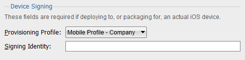

27.2.5.2 デバイス署名オプションの設定
「iOSプラットフォーム」プリファレンス・ページには、開発コンピュータ上でのプロビジョニング・プロファイルの場所と署名アイデンティティの名前のフィールドが含まれています。アプリケーションを配布パッケージにデプロイしたり、デバイスとの同期のためにiTunesにデプロイする場合は、これらのパラメータを定義する必要があります。署名アイデンティティはアプリケーションのコード署名に使用します。Xcodeで開発用証明書が必要な場合、証明書とその公開鍵はメンバー・センターに格納され、署名アイデンティティ(公開鍵と秘密鍵を保持する証明書)は開発者のキー・チェーンに格納されます。この秘密鍵がないとコード署名できません。
注意:
モバイル・アプリケーションをiOSシミュレータにデプロイする場合は、署名アイデンティティとプロビジョニング・プロファイルのいずれも不要です。
署名オプションを設定するには:
  1. 「ツール」→「プリファレンス」→「モバイル・アプリケーション・フレームワーク」→「iOSプラットフォーム」を選択します。
  2. 「プロビジョニング・プロファイル」ドロップダウン・リストからプロビジョニング・プロファイルを選択します。
  3. 「署名アイデンティティ」フィールドに、コードの作成者(開発者や会社など)を特定する開発者または配布証明書の名前を入力します。証明書の名前は、Keychain Accessユーティリティ(Applicationsフォルダからアクセス)を使用して表示できます。Keychain Accessユーティリティから名前全体をコピーしてください。このフィールドに入力された名前は、次の例のように表示されます。
    iPhone Developer: John Smith (Oracle123)

27.2.5.3 iOSアプリケーションへのカスタム・イメージの追加
「アプリケーション・イメージ」ページでは、アプリケーション・アイコンおよびアートワークに使用されるデフォルトのOracleイメージをカスタム・イメージでオーバーライドして、アプリケーションを再ブランディングできます。図27-16に示されているこのページのオプションでは、様々な状況、デバイスの向きおよびデバイスの解像度で使用されるカスタム・イメージの場所を入力できます。iOSアプリケーション・アイコン・イメージの詳細は、『iOS Human Interface Guidelines』の「Icon and Image Design」を参照してください。これらのドキュメントは、iOS Developer Library (http://developer.apple.com/library/ios/navigation/)から入手できます。
注意:
すべてのイメージはPNG形式であることが必要です。
カスタム・イメージを追加するには:
  3. iOS用デプロイメント・プロファイルのプロパティ・エディタの左側にあるツリーから、「iOSオプション」→「アプリケーション・イメージ」を選択します。
  4. 「参照」を選択し、アイコン・イメージを選択して、iTunesによって.ipaファイルに割り当てられるデフォルトのAppleイメージをオーバーライドします。このイメージはすべてのアプリケーションに必要とされ、iPhoneアプリケーションとiPadアプリケーションのどちらも512 x 512ピクセルであることが必要です。詳細は、第27.2.5.4項「iTunesアートワークに関する必知事項」を参照してください。
  5. 使用可能なイメージ・タイプをツリーに表示するデバイス・タイプを選択します。デフォルトでは、MAFはiPadおよびiPhoneデバイスで使用可能なすべてのイメージ・スタイルおよびイメージ・タイプを表示します。ただし、図27-16に示すように、デバイス・タイプを選択して選択を絞り込むことができます。「アイコン・フォルダ」フィールドには、MAFによって、これらのイメージ・ファイルが格納されている、アプリケーションのResourcesディレクトリ内の場所が表示されます。
    図27-16 アプリケーション・イメージの選択
  6. ツリーからイメージ・タイプを選択します。
  7. 別のイメージを選択するには、「ファイル」フィールドで「参照」を選択します。このイメージ・ファイルは、現在のアプリケーション内に存在する必要があります。
    デプロイメント時に、JDeveloperはカスタム・イメージ・ファイルをデプロイメント・プロファイルにコピーし、その名前をデフォルト・イメージの名前に一致するように変更します。
  8. 「OK」をクリックします。

27.2.5.5 表示をデバイスの特定の向きに制限する方法
デフォルトで、MAFは、iPhoneとiPadの両方ですべての向きをサポートします。たとえば、iPads上で上下逆の縦向きでのみ表示する必要があるアプリケーションでは、「デバイスの向き」ページ(図27-18を参照)を使用して、アプリケーションの回転をこれらの向きのみに制限できます。
図27-18 デバイスの向きの選択
この図は周囲のテキストで説明しています
アプリケーションの表示をデバイスの特定の向きに制限するには:
  1. 「デバイスの向き」を選択します(図27-18を参照)。
  2. 表27-3にリストされた向きの中から、不要な向きをすべて消去します。デフォルトでは、MAFは、これらすべてのデバイスの向きにデプロイします。デフォルトでは、これらの向きがすべて選択されています。

  • デプロイメント・プロファイルの「Androidオプション」ページで、次を行います。
    1. 「デバッグ」が選択されていることを確認します。
    2. 「OK」をクリックします。

    「Androidプラットフォーム」プリファレンス・ページは、デバッグ・モードのデプロイメント用のキーストアとキーの生成に使用されるパスワードで構成する必要があります。詳細は、第27.2.4.3項「Android署名オプションの定義」を参照してください。

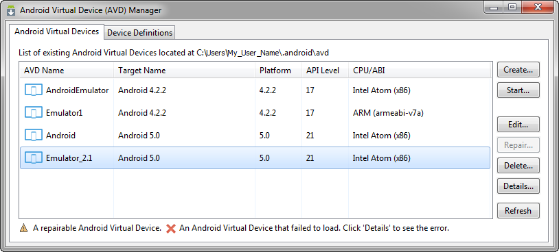

  • アプリケーションをデプロイする前にAndroidエミュレータ(Android Virtual Device)を起動します。
    エミュレータは、Android Virtual Device Manager(図27-20を参照)またはコマンド行を使用して起動できます。コマンド行から起動する場合は、toolsディレクトリ(Android\android-sdk内)に移動し、emulator -avdに続けてエミュレータ名を入力することで(例: -avd AndroidEmulator1)、エミュレータを起動します。
    注意:
    デプロイメント時にはAndroidエミュレータを1つのみ実行できます。
    図27-20 Android Virtual Device Managerを使用したエミュレータの起動
    この図は周囲のテキストで説明しています
アプリケーションをAndroidエミュレータにデプロイするには:
  1. 「アプリケーション」→「デプロイ」を選択し、Androidデプロイメント・プロファイルを選択します。
  2. 「アプリケーションのエミュレータへのデプロイ」→「次へ」を選択します。

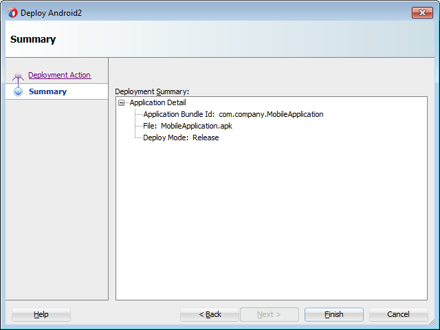

  3. 「サマリー」ページ(図27-8を参照)をレビューし、「戻る」を選択して別のデプロイメント・アクティビティを選択するか、「終了」を選択します。「サマリー」ページには、デプロイメント・プロファイルの次のパラメータが表示されます。
    • アプリケーション・バンドルID: アプリケーションを特定する、Java言語のような一意のパッケージ名。
      注意:
      図27-21の「サマリー」ページには、アプリケーション・バンドルIDが、エミュレータへのデプロイメントの成功に必要なリバースパッケージ書式であることが示されています。リバースパッケージ書式に従わないアプリケーションをデプロイすると、エミュレータが停止して、デプロイメントを完了できなくなります。
    • ファイル: Androidターゲットにデプロイされる.apkの名前。
    • デプロイ・モード: ビルド・モード。この値は、デプロイメント・プロファイルに設定されている値に応じて、「リリース」と「デバッグ」のいずれかになります。
    図27-21 Androidエミュレータ・デプロイメントのサマリー
    この図は周囲のテキストで説明しています

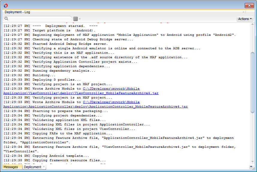

  4. デプロイメント・ログをレビューします(図27-22を参照)。デプロイメント・ログには、デプロイヤがAndroidエミュレータの実行中インスタンスを検出し、Androidデバッグ・ブリッジ・サーバーを起動したことが示されます。第27.3.6項「Androidデバッグ・ブリッジの使用方法に関する必知事項」も参照してください。

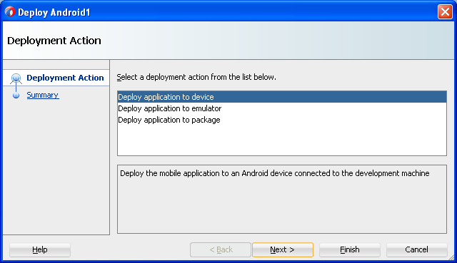

27.3.2 Androidデバイスへのアプリケーションのデプロイ方法
モバイル・アプリケーションは、API 15以降(プラットフォーム4.0.3)で動作するAndroidデバイスに直接デプロイできます。
始める前に
Androidデバイスに直接デプロイするためには、JDeveloperをホストする開発コンピュータにデバイスを接続し、そのデバイスを開発モードに設定して、USBデバッグを有効にします。詳細は、『Oracle Mobile Application Framework Oracle Mobile Application Frameworkのインストール』のAndroidデバイスの設定方法に関する項を参照してください。
「Androidオプション」ページで、ビルド・モードとして「デバッグ」を選択します。「Androidプラットフォーム」プリファレンス・ページでデバッグ署名資格証明が構成されていることを確認します。詳細は、第27.2.4.1項「アプリケーションの詳細オプションの設定」を参照してください。
Androidデバイスにアプリケーションをデプロイするには:
  2. 「アプリケーションのデバイスへのデプロイ」→「次へ」を選択します。
  3. 「概要」ページを確認します。「戻る」または「次へ」をクリックします。
  4. 「終了」をクリックします。

デプロイメント・プロファイルの「Androidオプション」ページで、ビルド・モードとして「リリース」を選択します。

第27.2.4.3項「Android署名オプションの定義」の説明に従って、「Androidプラットフォーム」プリファレンス・ページ(「ツール」→「プリファレンス」→「モバイル・アプリケーション・フレームワーク」を選択してアクセス)で署名オプションを構成する必要があります。
アプリケーションを.apkファイルとしてデプロイするには:
  2. 「アプリケーションのパッケージへのデプロイ」→「次へ」を選択します。
  3. 「サマリー」ページ(図27-21を参照)をレビューします。「戻る」または「次へ」をクリックします。
  4. 「終了」をクリックします。

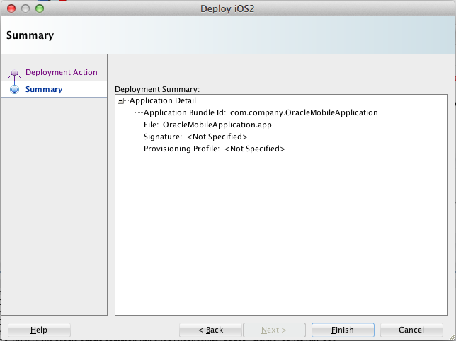

  3. 「サマリー」ページ(図27-25を参照)をレビューします。このページには、次の値が表示されます。「終了」をクリックします。
    • アプリケーション・バンドルID: iOS Provisioning Portalから生成されたバンドル・シードが先頭に付加されたJava言語のようなパッケージ名(com.<organization name>.<application name>)を含む一意の名前。
    • ファイル: iOSターゲットにデプロイされる最終イメージのファイル名。
    • シグネチャ: アプリケーションを作成した開発者または会社。デプロイメント・プロファイルの「オプション」ページでこの値が構成されていない場合、「サマリー」ページには<指定なし>と表示されます。
    • プロビジョニング・プロファイル: 1つ以上の開発用証明書とデバイスをアプリケーションIDと関連付けるプロビジョニング・プロファイルの名前。デプロイメント・プロファイルの「オプション」ページでこの値が構成されていない場合、「サマリー」ページには<指定なし>と表示されます。
    注意:
    iOSシミュレータへのデプロイメントでは、署名アイデンティティとプロビジョニング・プロファイルの値を定義する必要はありません。このデプロイメント・シナリオでは、「サマリー」ページでこれらの値について<指定なし>と表示されます。

  • Apple iTunesを開発コンピュータにダウンロードし、それを1回以上実行して、必要なフォルダとディレクトリを作成します。
  • 「iOSプラットフォーム」プリファレンス・ページで、Automatically Add to iTunesフォルダの場所(アプリケーションのデプロイメントに使用される場所)を設定します(図27-26を参照)。
    ヒント:
    ユーザーのホーム・ディレクトリ(/User/<username>/Music/iTunes/iTunes Media/Automatically Add to iTunes.localized)は、iTunes Mediaフォルダのデフォルト・ディレクトリですが、このフォルダの場所は次のように変更できます。
    1. iTunesで、「Edit」→「Preferences」→「Advanced」を選択します。
    2. 「Change」をクリックし、新しい場所を参照します。
    3. ライブラリを統合します。
    4. 元のiTunes Mediaフォルダを削除します。
    手順の詳細は、Apple Support (http://support.apple.com)を参照してください。
    「iOSプラットフォーム」プリファレンス・ページでも場所を更新する必要があります。
    図27-26 iTunes Mediaフォルダの場所の設定
    この図は周囲のテキストで説明しています
  • プロビジョニング・プロファイルおよび署名アイデンティティの名前と場所を「iOSプラットフォーム」プリファレンス・ページで入力します。iOS Provisioning Portalによって、iOSデバイスへのデプロイメントまたはApp Storeや内部ダウンロード・サイトへの.ipaファイルの公開に必要な証明書とプロビジョニング・プロファイルが生成されます。

  • 「iOSプラットフォーム」プリファレンス・ページ(図27-26を参照)で、Automatically Add to iTunesディレクトリの場所を入力します。
    ヒント:
    この場所を入力する前に、iTunesを1回以上実行します。第27.4.2項「iOSデバイスへのアプリケーションのデプロイ方法」を参照してください。

  3. 「サマリー」ページをレビューします。このページには、次の値が表示されます。「終了」をクリックします。
    • シグネチャ: アプリケーションの作成者。デプロイメント・プロファイルの「iOSプラットフォーム」プリファレンス・ページでこの値が構成されていない場合、「サマリー」ページには<指定なし>と表示されます。
    • プロビジョニング・プロファイル: 1つ以上の開発用証明書とデバイスをアプリケーションIDと関連付けるプロビジョニング・プロファイルの名前。「iOSプラットフォーム」プリファレンス・ページでこの値が構成されていない場合、「サマリー」ページには<指定なし>と表示されます。
    注意:
    .ipaファイルがiTunesで受け入れられるようにするには、「オプション」ページで「シグネチャ」と「プロビジョニング・プロファイル」の値を指定する必要があります。

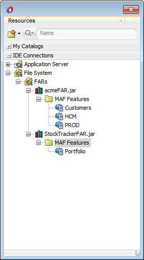

「デプロイメント・アクション」ダイアログを完了すると、MAFによって、「サマリー」ページに示されたパスにライブラリJARが作成されます。他のアプリケーションでこのJARを使用できるようにするには、最初に、図27-33に示す「リソース・パレット」(第8.2項「MAFアプリケーションでのFARコンテンツの使用方法」で説明)で機能アーカイブJARの場所への接続を作成することでこれを利用可能にする必要があります。図27-33は、ファイル・システム接続によりモバイル・アプリケーション使用可能となる機能アーカイブを示します。
図27-33 「リソース・パレット」のデプロイされた機能アーカイブJAR
この図は周囲のテキストで説明しています

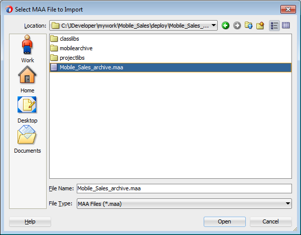

  3. 「場所」ページで、「MAAファイル」フィールドの「参照」を選択します。
  4. 「インポートするMAAファイルの選択」ページで、.maaファイルを強調表示し(図27-42を参照)、「開く」をクリックします。
    図27-42 .maaファイルの選択
    この図は周囲のテキストで説明しています

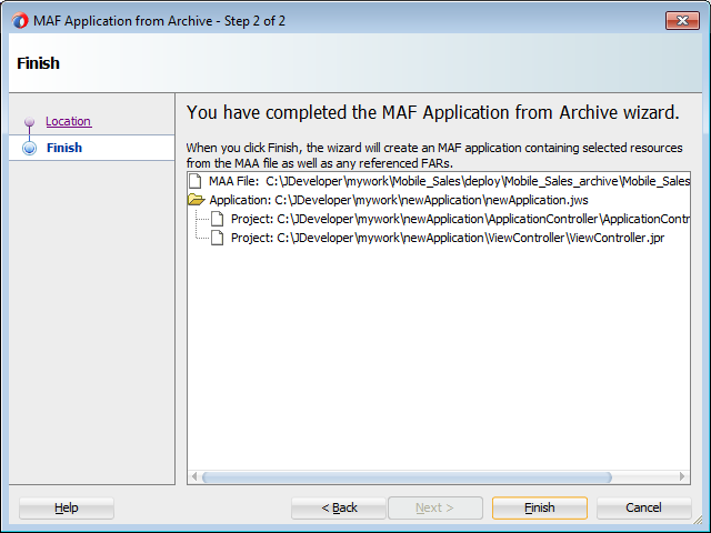

  7. インポートのサマリー情報を確認し、「終了」をクリックします。
    図27-44 MAFアプリケーション・アーカイブの内容のサマリー
    この図は周囲のテキストで説明しています

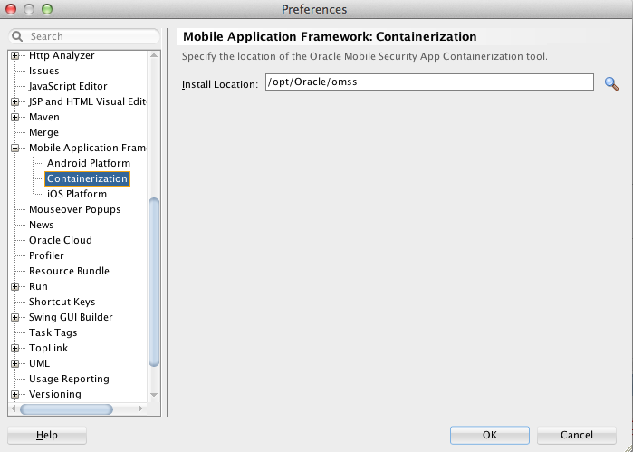

  1. 「ツール」→「プリファレンス」→「モバイル・アプリケーション・フレームワーク」を選択します。
  2. 「コンテナ化」を選択します。
  3. 「参照」アイコンをクリックし、ローカル・ファイル・システムでOracle Mobile Securityのc14nコンテナ化ツールの場所を探します(図27-45を参照)。
    図27-45 コンテナ化ツールの場所の指定
    図27-45については周囲のテキストで説明しています。
  4. 「OK」をクリックしてコンテナ化ツールを選択します。
  5. 「アプリケーション」→「アプリケーション・プロパティ」→「デプロイメント」を選択します。
  6. 「デプロイメント」ページで、デプロイメント・プロファイルをダブルクリックしてから、「オプション」を選択します。
  7. 「オプション」ページの下部で、「Oracleモバイル・セキュリティ・スイートの有効化」を選択します。
Oracle Mobile Security Suiteを使用してアプリケーションをデプロイする手順:
  1. 「アプリケーション」、「デプロイ」の順に選択してから、デプロイメント・プロファイルを選択します。
  2. 「デプロイメント・アクション」ダイアログで、アプリケーションのデプロイ方法を選択します。
    注意:
    iOSの場合、コンテナ化は、iTunesデプロイメントでのみサポートされています。配布パッケージまたはシミュレータへのデプロイメントでは、コンテナ化された.ipaファイルを作成することはありません。
    Androidの場合、コンテナ化は、デバイスまたは配布パッケージへのデプロイメントでのみサポートされています。エミュレータへのデプロイメントでは、コンテナ化されたhファイルを作成することはありません。
  3. アプリケーションをデプロイします。Oracle Mobile Security Suiteによって保護されたプラットフォーム固有のファイル(iOSの場合は.ipa、Androidの場合は.h)が作成されます。コンテナ化されたアプリケーションをデバイスに追加すると、そのアプリケーションにロック・アイコンが表示されます(図27-46を参照)。
