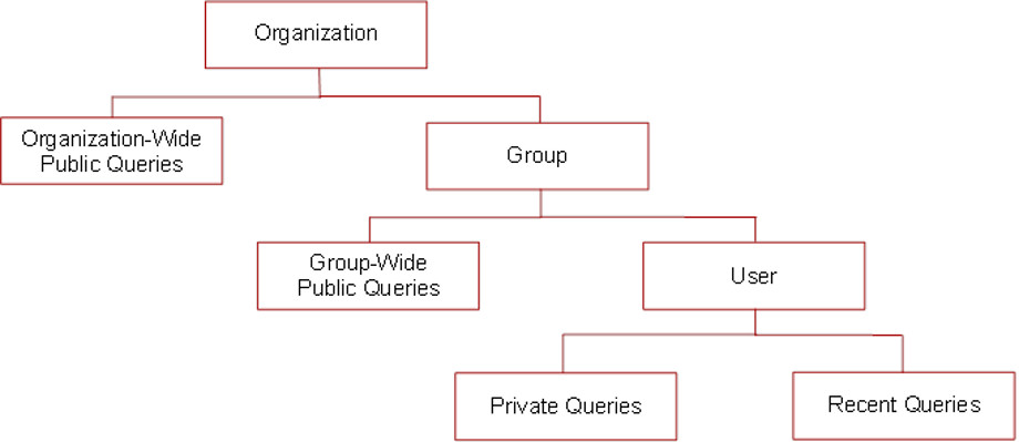

查询是预定义的搜索条件集合,用于查找 DIVArchive 内的特定对象(视频剪辑等)。查询建立在一系列条件的基础上;查询时,查询列和运算符与对象的属性进行比较,只有满足搜索条件的对象才会显示。显示搜索结果时,默认按对象名称排序。默认排序顺序可以在 Admin 屏幕中导航菜单的 System/Defaults 导航树节点下更改(由系统管理员操作)。
查询在导航树的 Queries 部分显示。Queries 导航树按以下层次结构组织:
组织
组织范围的公用查询
组
组范围的公用查询
用户
专用查询
最近查询
查询分为如下 3 个访问级别:
您创建的专用查询只能由您查看和处理,但也可以供其他用户查看,具体取决于相关的可见性访问权限。系统管理员可以在 Admin/Groups 屏幕的 Visibility 选项卡下控制可见性。
将专用查询拖入 Public 查询文件夹时,查询会变为公用查询。公用查询可以由有权访问公用文件夹的所有用户查询和使用。公用文件夹可以是组织范围或组范围文件夹;但是,对这些文件夹的访问由可见性权限控制。
这些查询都是最近的查询,而且只显示最近十天的查询。
Private 查询文件夹中的查询可以组成自己的查询文件夹,而且这些文件夹会按其中查询所处的级别出现在专用查询中。这些文件夹还可以嵌套在其他查询文件夹中。仅当为组织设置了相关可见性权限时,才会显示组织和组的查询结果。决定登录用户能否看到其他用户的可见性权限与能够查看其他用户的查询的访问权限是不同的。
Queries 导航树中的项目可能会带有一个用括号括起来的数字后缀,这表示 Child Nodes(子节点)的数量;例如,带有 (4) 后缀的专用节点表示子节点的总数是四个。子节点数量可能由查询和查询文件夹数量共同构成。

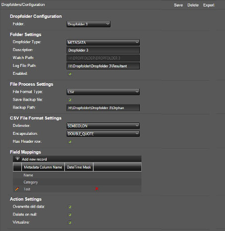

本节讨论了元数据放置文件夹的配置。在 Dropfolders 导航树中单击 Configuration 节点会打开 Dropfolders Configuration 屏幕。
在 "Dropfolders Configuration" 屏幕中间可配置以下元数据放置文件夹选项:
菜单选项(位于屏幕右上方)
单击此菜单项可以保存当前所选配置。
文件选择器提示将启动放置文件夹配置导入流程。旧版 XML 格式放置文件夹配置和新配置都支持使用。配置导入后,必须先确定 Watch Path 选项和任何其他必要的配置值,然后再保存。当前组不具有访问权限的选项将不会导入。例如,您无法导入您所在的组没有权限进行编辑的元数据字段。
单击此菜单项可以删除当前所选配置。在删除任何活动配置后,系统管理员必须重新启动 DIVAdirector 放置文件夹和注释服务。
单击此菜单项可以导出并下载 XML 格式的当前放置文件夹配置。
元数据放置文件夹配置选项
Folder Settings - 所有这些选项都是必填选项。
放置文件夹类型表明了哪些配置选项是可用的。METADATA 类型是当前唯一可用的类型。
这是将在导航器中反映的标题,还是导出放置文件夹时的导出文件名称。
这是放置文件夹监控器用于查找要处理的新文件的完整路径。配置并保存放置文件夹后,监控路径便不能修改。
这是 DIVAdirector 服务器上的完整路径,其中含有尝试处理的每个文件对应的各个日志文件。
选中此复选框会启用配置的放置文件夹。取消选中此复选框则会禁用配置。
File Process Settings
此字段中的值定义放置文件夹期望的文件格式。元数据放置文件夹可使用以下值:
CSV:选择此值会显示定义模式所需的配置选项(详情如下)。
XML:可以插入遵循 XML 格式指南的 XML 格式元数据(详情如下)
JSON:此格式当前未实施。
选中此选项的复选框时,如果在处理过程中检测到任何错误,则会保存插入文件的副本。只有通过放置文件夹监控器处理时才会保存备份文件,从放置文件夹资源管理器页面上载时绝不会在服务器上备份。
这是服务器上的完整路径,其中含有在处理过程中发生错误时生成的备份副本。选中 Save Backup File 复选框时必须填写此字段(启用此选项)。
Action Settings
如果对象的指定字段中已经定义了元数据,此选项会覆盖现有元数据。
如果从处理文件中解析出空值,此选项会从对象中删除指定元数据。
如果元数据添加到当前在归档中不存在的对象,此选项会创建虚拟对象。
CSV File Format Settings
导入 CSV 文件时支持使用逗号、分号和制表符这三种分隔符之一。
封装字符允许在元数据值内使用分隔符。当前支持的唯一一种封装字符是引号。如果导入的元数据中存在封装字符,则必须使用一个反斜杠进行转义。
选中此复选框表示 CSV 文件顶部存在一行需要被解析器忽略的标头。

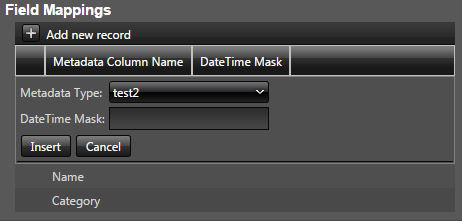

Field Mapping(仅适用于 CSV)
字段映射会确定 CSV 文件中定义的各列的顺序。通过将字段拖放到所需位置可以重新排序定义的映射。Name 和 Category 为预定义字段,因为每个 CSV 导入都需要这两个字段。单击 + Add new record 按钮可以添加新字段。此时将显示 Field Mappings 对话框。
Metadata Type 列表只包括尚未添加到放置文件夹的字段以及组可以访问的元数据类型。DateTime Mask 字段可以针对日期或时间元数据进行定义,但是如果没有指定掩码,将会使用通用格式。字段可以分别使用铅笔图标或 X 图标随时编辑或删除。
以下示例显示了所需的 XML 格式:
<XML Import><Category object_category="some category"><Object object_name="some object name1"><metadata1>data<\metadata1><metadata2 dt_mask="some date time mask">date<\metadata2><\Object><Object object_name="some object name2"><metadata1>data<\metadata1><metadata2 dt_mask="some date time mask">date<\metadata2><\Object><\Category>(More Categories Can Be Defined Here)<\XML Import>

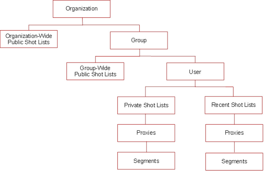

分镜头表在 Shot Lists 导航树中显示。"Shot Lists" 导航树按以下层次结构组织:
组织
组织范围的公用分镜头表
组
组范围的公用分镜头表
用户
专用分镜头表
代理和片段
最近分镜头表
代理和片段

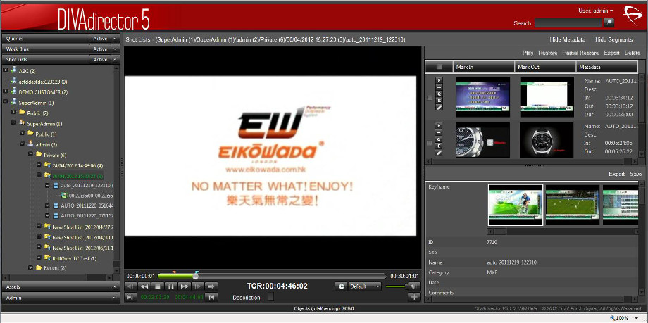

分镜头表编辑器的布局与常规代理播放器类似。查看区域位于屏幕中心,还具有适用于标记入点和标记出点时间码的附加控件(不在播放器屏幕中)。屏幕右侧包括适用于正在编辑的剪辑的片段列表控件和元数据编辑器。
您可以使用 Add to Shot List 链接或上下文菜单(右键单击剪辑时出现),添加 Queries Results 或 Work Bin Results 屏幕中的剪辑集合,以此来创建分镜头表。您可以将新创建的分镜头表从最近列表拖入专用列表。您可以使用以下过程手动创建分镜头表:
在 "Shot Lists" 导航树中,右键单击相应的文件夹,然后在显示的上下文菜单中单击 New Shot List。
输入分镜头表名称并按 Enter。
将所需视频剪辑从 Queries Results 或 Work Bin Results 中拖放到分镜头表(可以拖放多个剪辑)。
您可以创建视频剪辑片段,并将其添加到分镜头表。分镜头表中的每个片段都由该片段第一帧和最后一帧的缩略图表示。
播放分镜头表中的剪辑时,可通过标记起始帧和结束帧的方式创建视频片段,然后再将该片段添加到片段列表。
分段控件位于屏幕左下方播放器按钮正下方。
使用以下过程可以创建视频剪辑片段:
通过单击分段控件左侧的 Mark In 图标来标记片段第一帧。
手动输入标记入点时间码,或者将镜头显示内容下方时间轴上的左侧橙色标记拖到所需的片段开始时间。
通过单击分段控件右侧的 Mark Out 图标来标记片段最后一帧。
手动输入标记出点时间码,或者将镜头显示内容下方时间轴上的右侧浅蓝色标记拖到所需的片段结束时间。
在 Description 字段输入片段说明,然后单击 Plus 图标(或在添加说明后按 Enter),从而将指定片段添加到片段列表。

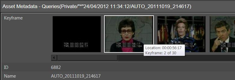

关键帧元数据是从放置的代理文件中抽取的一帧或多帧列表。关键帧字段会以帧列表(功能区)形式在 Asset Metadata 屏幕中呈现,而且可水平滚动。管理员可以配置从代理抽取的等间隔帧数。每帧的工具提示中包括时间码及帧在列表中的编号。
关键帧字段的第一帧并非一定是代理的第一帧。管理员可以配置抽取关键帧时从代理开头跳过的帧数。选择后保存为默认帧的关键帧会作为缩略图在 Query Results 和 Work Bin 屏幕中显示。初始情况下,关键帧字段的第一帧会设为默认帧;但是,您可以使用以下过程修改默认帧:
通过单击突出显示所需的关键帧。
单击 Save 保存新的第一帧。
保存后,新的关键帧会用作缩略图,用来在查看查询结果、工作区内容或分镜头表内容时表示该对象。
