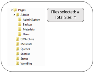

  3. 安装后将启动传输应用程序。
  4. 如果要求提供 DIVAdirector 用户名和密码,请输入这些内容,然后单击 Login 继续操作。
  5. 此时将显示 "File Selection" 对话框。选择要传输的文件,然后按 Enter
    周围的文本说明了 c2_xferapp1.png。
  6. 文件完成上载后,您将收到通知,并且文件会显示在 "DIVAdirector Local Archive" 屏幕右下方的 Uploaded Files 部分下。
