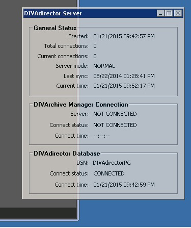

Lors de l'exécution en mode interactif, l'application DIVAdirector Server ajoute une icône à la zone de notification du système Windows (appelée barre d'état système) et affiche le statut actuel de la base de données locale et des connexions à DIVArchive.

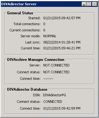

Quand vous cliquez sur la barre d'état système de DIVAdirector, l'écran DIVAdirector Status s'affiche. Il est divisé en trois sections contenant des informations spécifiques.
La section General Settings est située dans la partie supérieure de l'écran. Cette section affiche la date et l'heure du dernier démarrage du serveur, le nombre total de connexions, le nombre total de connexions en cours, le mode opérationnel du serveur, la date et l'heure de la dernière synchronisation et la date et l'heure du serveur en cours.
La section DIVArchive Manager se trouve au milieu de l'écran. Cette section affiche le statut de connexion d'Oracle DIVArchive Manager et inclut le statut de connexion en cours et l'heure de la dernière connexion.
La section DIVAdirector Database est située dans la partie inférieure de l'écran et affiche le nom de la source de données (DSN) en cours d'utilisation, le statut de connexion en cours ainsi que la date et l'heure de la dernière connexion à la base de données.

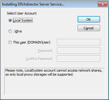

Suivez la procédure ci-après pour installer le service DIVAdirector Server à partir de la ligne de commande :
Ouvrez une invite de ligne commande Windows.
Exécutez la commande : DIVAdirector Server.exe -i
Dans la fenêtre Installing DIVAdirector Server Service, cliquez sur le bouton radio en regard de Local System ou de This User (DOMAIN\User). Les options présentées dans la boîte de dialogue sont :
DIVAdirector sera limité à l'utilisation des stockages de proxy locaux en raison des limitations natives de Windows sur le compte du système local.
Entrez votre compte utilisateur administratif sous la forme DOMAIN\User, le mot de passe de l'utilisateur et confirmez le mot de passe. L'utilisateur indiqué aura accès aux emplacements de stockage de proxy qui sont configurés comme partages réseau. L'utilisateur doit faire partie du groupe Admin et doit disposer des droits d'accès en lecture et en écriture pour le stockage de proxy basé sur NAS. Si aucun domaine (ou le domaine '.') est spécifié, le système local est implicitement le domaine du compte.
Cliquez sur OK pour démarrer le service DIVAdirector Server.

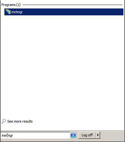

Ouvrez le Gestionnaire des services Internet en cliquant sur Démarrer dans Windows.
Entrez inetmgr dans la zone de recherche. La recherche démarre automatiquement. Quand le programme inetmgr s'affiche dans les résultats de la recherche, cliquez deux fois sur le nom du programme pour lancer l'application.

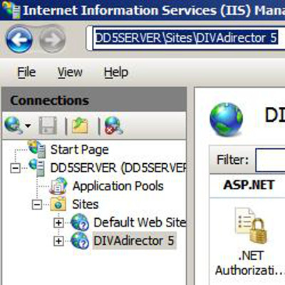

Cliquez sur le nom d'ordinateur de la machine et repérez DIVAdirector 5 dans le menu Sites.

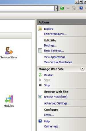

Dans le panneau Actions (sur le côté droit de l'écran), sous la section Manage Web Site, cliquez sur Start pour démarrer le serveur Web, Restart pour arrêter un serveur en cours d'exécution et redémarrer le serveur Web ou Stop pour l'arrêter complètement.
Une option de menu grisée et non sélectionnable indique l'état actuel du serveur Web. Par exemple, si l'option de menu Start est grisée, le serveur Web est en cours d'exécution.

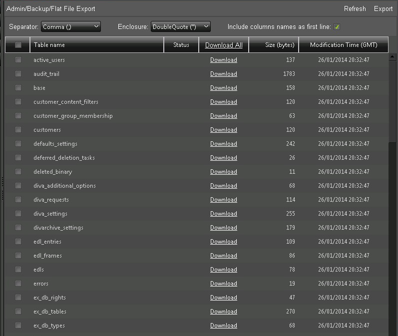

Vous allez maintenant exporter les tables de la base de données au format fichier plat.
AVERTISSEMENT :
Une exportation de fichier plat ne doit être effectuée qu'à la demande du support technique Oracle pour exporter du contenu de table de base de données spécifique. Vous devez effectuer une sauvegarde manuelle de la base de données avant de procéder à une opération de restauration de la base de données.
Vous devez exporter les tables de la base de données avant d'effectuer une restauration de la base de données. Pour exporter les tables de la base de données, procédez comme suit :
Accédez à l'écran Admin, Backup, Flat File Export.
Sélectionnez la ou les tables à exporter en cochant les cases en regard de chaque nom de table dans la liste.
Dans le haut de l'écran, sélectionnez le caractère de séparation (Separator) qui distinguera les champs et le caractère d'encadrement (Enclosure) qui entourera l'instruction. En général, le caractère Separator est une virgule et le caractère Enclosure est un guillemet double.
Si la première ligne de la table à exporter contient des noms de colonne, cochez la case en regard de Include columns names as first line (à côté de Enclosure sur la ligne du haut).
Cliquez sur Refresh en haut à droite de l'écran pour actualiser la liste des tables. La liste des tables est ainsi régénérée et s'affiche de nouveau sur la page à l'aide des caractères Separator et Enclosure sélectionnés.
Utilisez la case en regard de chaque nom de table pour sélectionner (ou désélectionner) la table à exporter. Si vous cochez la case du haut (à côté de Table Name), vous sélectionnez toutes les tables de la liste.
Sélectionnez Download All dans la ligne d'en-tête de l'écran pour enregistrer tous les fichiers au format zip ou cliquez sur Export dans l'angle supérieur droit de l'écran pour enregistrer les fichiers individuellement.
