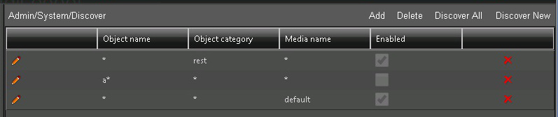

Vous avez ajouté des filtres de synchronisation de base de données dans votre configuration initiale de DIVAdirector (reportez-vous à la section Filtrage de la synchronisation de la base de données). Vous pouvez mettre à jour ou supprimer les filtres existants, le cas échéant. Vous pouvez modifier, activer, désactiver ou supprimer des filtres dans la liste des filtres de synchronisation.
Pour modifier un filtre de synchronisation existant, procédez comme suit :
Sélectionnez le filtre et cliquez sur l'icône en forme de crayon pour afficher l'écran de modification.
Apportez les modifications nécessaires au filtre.
Cliquez sur la coche pour enregistrer les modifications.
Pour activer ou désactiver un filtre de synchronisation, procédez comme suit :
Cochez la case Enable pour activer le filtre ou désélectionnez-la pour le désactiver.
Pour supprimer un filtre de synchronisation de la liste des filtres, procédez comme suit :
Dans la liste, repérez le filtre que vous voulez supprimer.
Cliquez sur la X rouge à droite de l'entrée de filtre.
Le filtre est maintenant retiré de la liste.

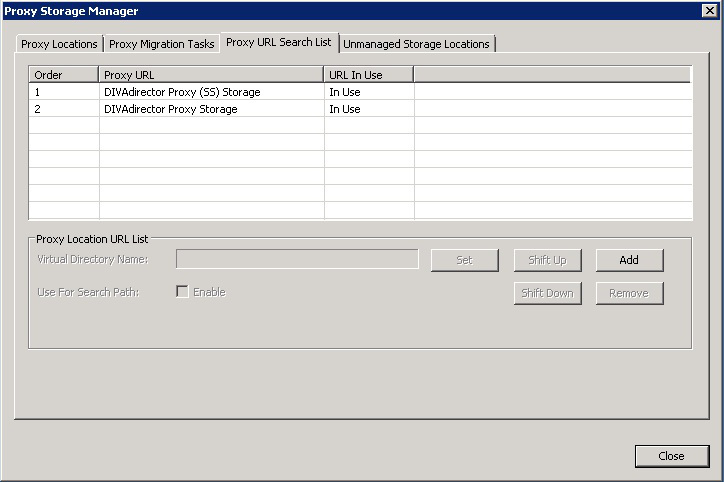

Cet onglet gère l'ordre de recherche des proxies déposés. La colonne Proxy URL doit correspondre aux répertoires virtuels configurés dans IIS pour le serveur Web DIVAdirector. Cet onglet ne permet pas de configurer l'affectation des répertoires virtuels, mais permet d'ajouter du stockage supplémentaire au système sans avoir à déplacer des proxies existants vers un nouvel emplacement de stockage.
Les boutons situés au milieu de la section Proxy Location URL List permettent d'effectuer les fonctions suivantes :
Si vous sélectionnez une URL de proxy dans la liste, que vous entrez un nom dans le champ Virtual Directory Name et que vous cliquez sur Set, vous renommez l'URL de proxy sélectionnée.
Si vous sélectionnez une URL de proxy dans la liste et que vous cliquez sur Shift Up, vous déplacez l'URL de proxy sélectionnée vers le haut, en lui donnant une priorité plus élevée dans l'ordre de recherche.
Si vous sélectionnez une URL de proxy dans la liste et que vous cliquez sur Shift Down, vous déplacez l'URL de proxy sélectionnée vers le bas, en lui donnant une priorité plus faible dans l'ordre de recherche.
Si vous entrez un nom dans le champ Virtual Directory Name et que vous cliquez sur Add, vous insérez une nouvelle URL de proxy dans la liste de recherche.
Si vous sélectionnez une URL de proxy dans la liste et que vous cliquez sur Remove, vous supprimez l'URL de proxy de la liste de recherche.

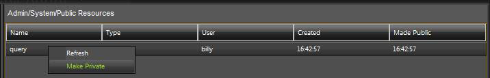

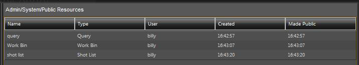

Vous gérez les ressources publiques telles que requêtes, emplacements de travail et liste de plans dans l'écran Admin, System, Public Resources. Tout élément rendu public par un utilisateur ne peut être redéfini comme privé que par vous à partir de cette page. Les informations sur les ressources publiques telles que le nom de la ressource, le type, l'utilisateur qui a créé la ressource, l'heure de création et l'heure à laquelle la ressource a été rendue publique, sont affichées sur cet écran. Si un utilisateur détenant une ou plusieurs ressources publiques est supprimé du système, l'utilisateur admin devient automatiquement le propriétaire de ces ressources publiques.
AVERTISSEMENT :
Si Make Private est sélectionné, les ressources sélectionnées deviennent privées sans confirmation supplémentaire.
Vous pouvez sélectionner une ou des ressources pour les définir comme privées et utiliser la procédure suivante pour faire repasser la ressource publique en privée :
Pour sélectionner plusieurs éléments simultanément, tout en maintenant la touche CTRL enfoncée, cliquez (une seule fois) sur chaque ressource avec le bouton de la souris.
Pour sélectionner une plage de ressources, tout en maintenant la touche Maj enfoncée, cliquez sur la première puis la dernière ressource de la plage ; tous les éléments de la plage seront mis en surbrillance.
Faites un clic droit sur la sélection et sélectionnez l'option Make Private dans le menu contextuel pour rendre les ressources sélectionnées privées.

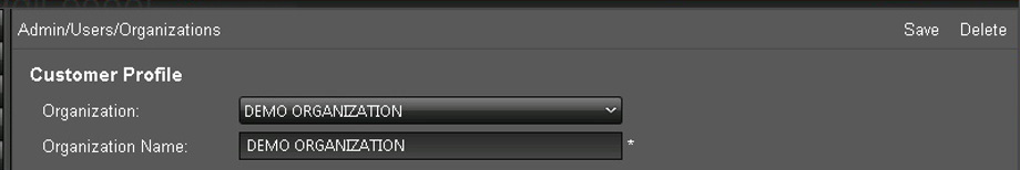

Pour modifier une organisation existante, procédez comme suit :
AVERTISSEMENT :
Une fois les modifications enregistrées, il n'est pas possible de les annuler. Pour les annuler, vous devez modifier de nouveau l'organisation.
Accédez à l'écran Admin, Users, Organizations.
Dans la liste Organization, sélectionnez l'organisation à modifier.
Modifiez les propriétés de l'organisation, le cas échéant.
Cliquez sur Save en haut à droite de l'écran pour appliquer les modifications.

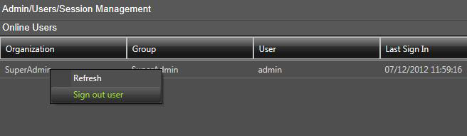

Pour surveiller les sessions utilisateur, trier les lignes des tableaux et déconnecter des utilisateurs en ligne (si nécessaire), procédez comme suit :
Accédez à l'écran Admin, Session Management.
Les utilisateurs en ligne sont affichés dans le haut de l'écran et les utilisateurs hors ligne au bas de l'écran.
A des fins d'affichage, triez les lignes en cliquant sur les colonnes d'en-tête du tableau.
Faites un clic droit sur un utilisateur en ligne et sélectionnez Sign out user dans le menu contextuel pour déconnecter l'utilisateur du système.
