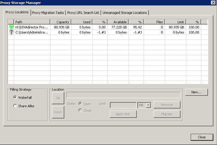

Pour vérifier vos emplacements de stockage et l'espace disponible restant, procédez comme suit :
Cliquez sur Proxy Storage Manager dans l'écran DIVAdirector Server Configuration pour charger le gestionnaire de proxy (Proxy Manager).
Vérifiez les emplacements de stockage sur l'onglet Proxy Locations.
Contrôlez l'icône d'état (première colonne) de chaque emplacement pour connaître le statut de l'emplacement de stockage actuel. Les icônes sont décrites dans la section Etats opérationnels des emplacements de proxy.
Si l'état de l'emplacement affiche un statut autre qu'opérationnel (et que vous ne l'avez pas défini de cette façon), vous devez en déterminer la raison et résoudre le problème, le cas échéant. Pour identifier les problèmes, utilisez les journaux du serveur et des dossiers de dépôt. Si vous ne parvenez pas à résoudre le problème et que vous avez besoin d'assistance, contactez le support technique Oracle.
Consultez les colonnes Used et Available pour connaître la quantité d'espace utilisée et d'espace disponible (respectivement) pour chaque emplacement. Vous devrez déterminer si un espace supplémentaire est requis, si des données doivent être transférées vers un autre emplacement ou si l'espace de l'emplacement est suffisant.

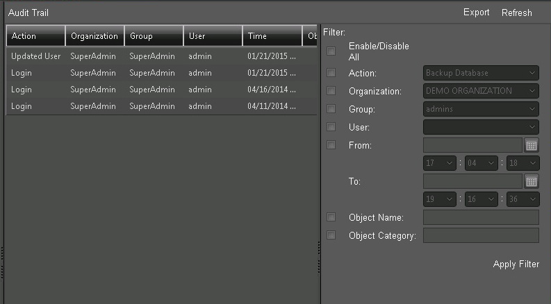

Vous allez maintenant vérifier l'interaction utilisateur à l'aide des pistes d'audit.
Vérifiez les pistes d'audit pour passer en revue l'activité système et utilisateur sur des objets spécifiques. Ces pistes s'avèrent utiles pour surveiller le système en général et dans le cas d'erreurs d'événement qui sont survenues alors qu'un utilisateur tentait d'effectuer une action sur un objet spécifique
L'écran Audit Trail affiche les interactions utilisateur avec le système DIVAdirector. Vous pouvez filtrer l'affichage par Action, utilisateur (User), période (From et To), nom d'objet (Object Name) et catégorie d'objet (Object Category) à l'aide des options figurant sur le côté droit de l'écran. Les champs Object Name et Object Category dans le filtre peuvent contenir des mots partiels.
Par exemple, pour rechercher des actions effectuées par un utilisateur donné du service Marketing sur un objet nommé MySportsVideos dans la catégorie d'objet MOV, procédez comme suit :
Entrez Mark dans le champ Organization et cochez la case Organization.
Entrez My dans le champ Object Name et cochez la case Object Name.
Entrez MO dans le champ Object Category et cochez la case Object Category.
Cliquez sur Apply Filter dans la partie inférieure droite de l'écran pour localiser l'objet.
Cette procédure localisera l'objet s'il existe dans la piste d'audit.
Si vous voulez exporter la piste d'audit filtrée (ou non filtrée) d'un fichier pour effectuer un suivi de l'utilisation générale du système ou rechercher des erreurs, cliquez sur Export en haut à droite de l'écran.
