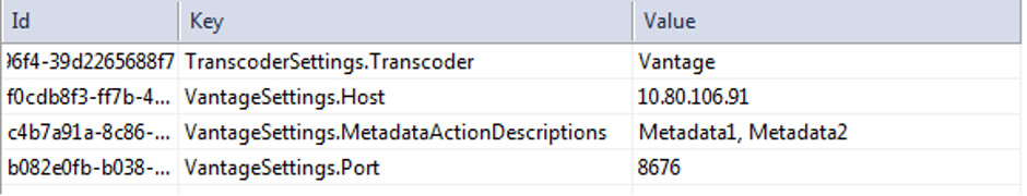

Plusieurs paramètres de configuration stockés dans la base de données LocalDB peuvent uniquement être modifiés directement dans les lignes de base de données.
Les paramètres de transcodeur suivants peuvent être modifiés directement dans la base de données :
TranscoderSettings.Transcoder stocke le nom de l'implémentation du transcodeur actuelle. Dans cette version, seul le transcodeur Vantage est pris en charge.
VantageSettings.Host stocke le nom de la machine exécutant le service SDK Vantage.
VantageSettings.Port stocke le nom du port utilisé par le service SDK Vantage.
VantageSettings.MetadataActionDescriptions stocke les descriptions des actions impliquées dans le workflow Vantage qui exposent les variables de métadonnées qui devraient être associées à une tâche.
