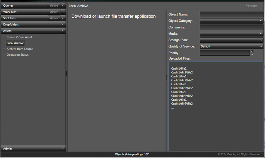

ローカルアーカイブ機能により、オブジェクトを共有のストレージロケーションから DIVAdirector Server 上の指定した場所 (仮想フォルダ) に転送できます。DIVArchive はその場所をアーカイブソースとして識別します。通常のアーカイブ要求では、アーカイブソースにアップロードされたファイルがアーカイブされます。ローカルアーカイブを実行するには、次の手順に従います。
  1. 画面左側のメニューツリーの「Assets」セクションに移動して、「Local Archive」をクリックします。
  2. 画面の中央に表示されているリンクを使用して、転送アプリケーションをダウンロードします (すでにインストールされている場合は、アプリケーションを開きます)。
    c2_localarchive.jpgについては、周囲のテキストで説明しています。
  3. インストール後、転送アプリケーションを起動します。
  4. DIVAdirector ユーザー名とパスワードを要求されたら入力し、「Login」をクリックして続行します。
  5. 「File Selection」ダイアログボックスが表示されるので、転送するファイルを選択して Enter を押します。
    c2_xferapp1.pngについては、周囲のテキストで説明しています。
  6. ファイルのアップロードが完了すると、その通知が表示され、DIVAdirector の「Local Archive」画面の右下にある「Uploaded Files」セクションにファイルが表示されます。
  7. オブジェクト名をフィールドに入力します。
  8. リストからオブジェクトカテゴリを選択します。
  9. Comments」フィールドにコメントを入力します。
  10. 必要に応じて「Media」、「Storage Plan」、「Quality of Service」、および「Priority Level」を選択します。
    注記:
    これらの設定は、使用できない場合があります。システム管理者が「Use Defaults」に設定した場合は、デフォルトの設定が使用されます。DIVAdirector Server がバージョン 6.5.3 より前のバージョンの DIVArchive API を使用している場合、「Storage Plan」は使用されません。
  11. Execute」ボタンをクリックしてアーカイブ処理を実行します。
ローカルアーカイブ設定の構成の詳細は、『Oracle DIVAdirector 管理者ガイド』を参照してください。

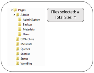

  1. Edit Metadata」画面で、「Files」タブを選択します。
  2. ファイルのナビゲーションツリーを使用して、復元する目的のファイルを特定して選択します。
