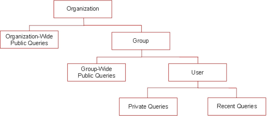

クエリーは、ナビゲーションツリーの「Queries」セクションに表示されます。「Queries」ナビゲーションツリーは、次のような階層構造になっています。
組織
組織単位のパブリッククエリー
グループ
グループ単位のパブリッククエリー
ユーザー
プライベートクエリー
直近のクエリー

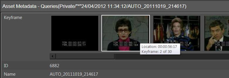

このアイコンは、右上隅が折り畳まれたドキュメントの形をしており、「Asset Metadata」領域にメタデータを表示します。

クリップの上にマウスポインタを置くと、このダイアログボックスが開き、ツールチップが表示されます。ツールチップの情報は、システム管理者が「Admin/Metadata」画面で構成できます。

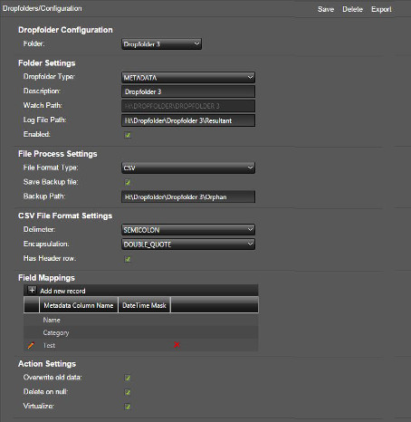

このセクションでは、メタデータドロップフォルダの構成について説明します。「Dropfolders」ナビゲーションツリーで「Configuration」ノードをクリックすると、「Dropfolders Configuration」画面が開きます。
「Dropfolders Configuration」画面では、メタデータドロップフォルダの次のオプションが構成されます。
メニューオプション (画面右上)
このメニュー項目をクリックすると、現在選択されている構成が保存されます。
ファイルセレクタのプロンプトが表示され、ドロップフォルダ構成のインポートプロセスが開始されます。従来の XML 形式によるドロップフォルダ構成と新しい構成の両方がサポートされています。構成をインポートしたあとは、保存する前に「Watch Path」オプションやその他の必要な構成値を指定する必要があります。現在のグループがアクセスできないオプションはインポートされません。たとえば、自分のグループに編集権限がないメタデータフィールドをインポートすることはできません。
このメニュー項目をクリックすると、現在選択されている構成が削除されます。システム管理者は、アクティブな構成を削除したあとで、DIVAdirector のドロップフォルダと注釈サービスを再起動する必要があります。
このメニュー項目をクリックすると、現在のドロップフォルダ構成が XML 形式でエクスポートおよびダウンロードされます。
メタデータドロップフォルダの構成オプション
Folder Settings (これらのオプションはすべて必須です。)
どの構成オプションが使用可能になるかは、ドロップフォルダのタイプによって決まります。現在は、「METADATA」タイプのみが使用可能です。
これは、ナビゲータに反映されるタイトルであり、ドロップフォルダがエクスポートされるときのエクスポートファイルの名前です。
これは、ドロップフォルダモニターが処理対象の新しいファイルを探すときに使用するフルパスです。ドロップフォルダを構成して保存したあとは、監視パスを変更できません。
これは、各ファイル処理の試行に関する個別のログファイルがある DIVAdirector Server 上の場所のフルパスです。
このチェックボックスにチェックマークを付けると、構成されたドロップフォルダが有効になります。チェックボックスのチェックマークを外すと、構成が無効になります。
File Process Settings
このフィールドの値は、ドロップフォルダで期待されるファイル形式を定義します。メタデータドロップフォルダでは、次の値が有効です。
CSV: この値を選択すると、スキーマの定義 (下記を参照) に必要な構成オプションが表示されます。
XML: XML 形式のガイドライン (下記を参照) に準拠していれば、XML 形式のメタデータを取り込むことができます。
JSON: この形式は、現在実装されていません。
このオプションのチェックボックスにチェックマークを付けると、処理中にエラーが検出された場合に、取り込んだファイルのコピーが保存されます。バックアップファイルが保存されるのは、ドロップフォルダモニターによって処理されるときだけです。ドロップフォルダエクスプローラのページからのアップロードは、サーバー上にバックアップされません。
これは、処理中にエラーが発生した場合にバックアップコピーが作成されるサーバー上の場所のフルパスです。「Save Backup File」チェックボックスにチェックマークが付いている (このオプションが有効である) 場合、このフィールドは必須です。
Action Settings
このオプションは、指定されたフィールドのメタデータがオブジェクトにすでに定義されている場合に、既存のメタデータを上書きします。
このオプションは、処理されたファイルから空の値が解析された場合に、指定されたメタデータをオブジェクトから削除します。
このオプションは、現在アーカイブ内に存在しないオブジェクトにメタデータが追加された場合に、仮想オブジェクトを作成します。
CSV File Format Settings
CSV ファイルのインポートでは、コンマ、セミコロン、タブの 3 つのいずれかを区切り文字として使用できます。
カプセル化文字を使用すると、メタデータ値の内部で区切り文字を使用できるようになります。現在サポートされているカプセル化文字は引用符だけです。インポートされたメタデータの内部にカプセル化文字が存在する場合は、それをバックスラッシュでエスケープする必要があります。
このチェックボックスにチェックマークが付いている場合は、CSV ファイルの先頭にパーサーで無視する必要がある 1 行分のヘッダーがあることを示します。

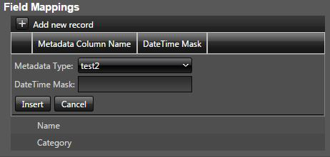

Field Mapping (CSV 専用)
フィールドマッピングは、CSV ファイルで定義された列の順序を特定します。定義されたマッピングは、フィールドを目的の位置にドラッグして並べ替えることができます。「Name」および「Category」フィールドは、すべての CSV インポートで必要になるため、事前定義されています。新しいフィールドを追加するには、「+ Add new record」ボタンをクリックします。これにより、「Field Mappings」ダイアログボックスが表示されます。
「Metadata Type」リストには、ドロップフォルダにまだ追加されていないフィールドと、グループがアクセスできるメタデータタイプのみが含まれています。日付または時間のメタデータには「DateTime Mask」フィールドを定義できますが、マスクが指定されていない場合は一般的な形式が使用されます。フィールドは、いつでも鉛筆アイコンを使用して編集したり、X アイコンを使用して削除したりできます。

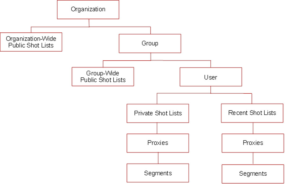

ショットリストは、「Shot Lists」ナビゲーションツリーに表示されます。「Shot Lists」ナビゲーションツリーは、次の階層構造で構成されています。
組織
組織単位のパブリックショットリスト
グループ
グループ単位のパブリックショットリスト
ユーザー
プライベートショットリスト
プロキシとセグメント
直近のショットリスト
プロキシとセグメント

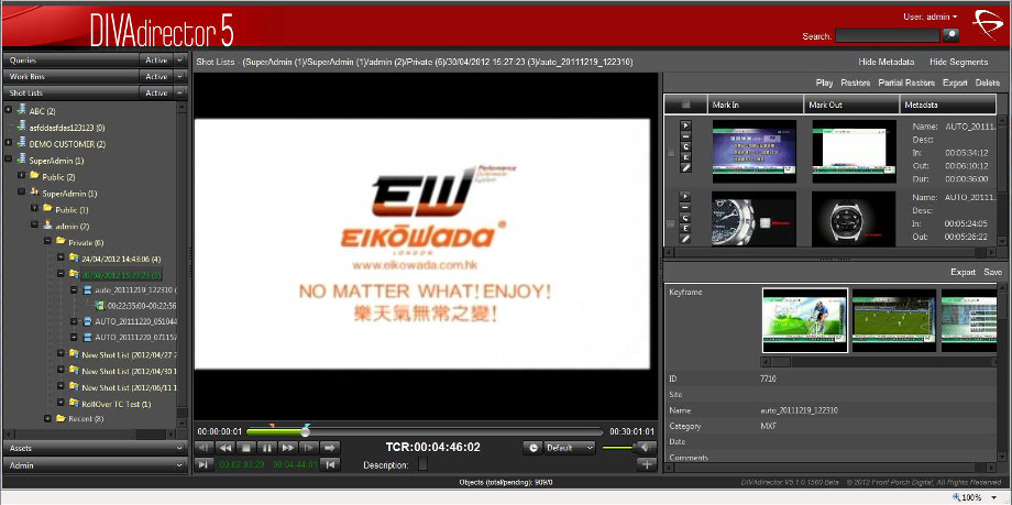

ショットリストエディタのレイアウトは、一般的なプロキシプレーヤーとほぼ同じです。表示領域が画面の中央にあり、タイムコードのマークインとマークアウトを行うためのコントロールが (プレーヤー画面とは別に) 追加されています。画面の右側には、編集中のクリップ用のセグメントリストコントロールとメタデータエディタの両方が組み込まれています。
ショットリストを作成するには、「Add to Shot List」リンクまたはコンテキストメニュー (クリップを右クリックした場合) のどちらかを使用して「Queries Results」または「Work Bin Results」画面からクリップのコレクションを追加します。新しく作成されたショットリストを「Recent」リストから「Private」リストにドラッグできます。ショットリストを手動で作成するには、次の手順に従います。
「Shot List」ナビゲーションツリーで該当するフォルダを右クリックし、表示されるコンテキストメニューから「New Shot List」をクリックします。
ショットリストの名前を入力し、Enter キーを押します。
目的のビデオクリップを「Queries Results」または「Work Bin Results」のいずれかからショットリストにドラッグ&ドロップします (複数のクリップをドラッグ&ドロップできます)。

キーフレームメタデータは、ドロップされたプロキシファイルから抽出された 1 つまたは複数のフレームのリストです。キーフレームフィールドは、「Asset Metadata」画面内に横スクロール機能を備えたフレームのリスト (リボン) として表示されます。管理者は、プロキシから等間隔で抽出されるフレームの数を構成します。各フレームには、そのタイムコードとリスト内での番号を示すツールチップが含まれています。
キーフレームフィールド内の先頭フレームがプロキシの先頭フレームであるとはかぎりません。管理者は、キーフレーム抽出の開始時にスキップする必要があるプロキシの先頭からのフレーム数を構成します。デフォルトとして選択および保存されたキーフレームは、「Query Results」および「Work Bin」画面にサムネイルとして表示されます。初期状態ではキーフレームフィールドの先頭フレームがデフォルトとして設定されますが、これは次の手順を使用して変更できます。
必要なキーフレームを 1 回クリックして強調表示します。
「Save」をクリックして新しい先頭フレームを保存します。
保存したあとは、クエリー結果、作業ビンの内容、またはショットリストの内容を表示するときに、新しいキーフレームがそのオブジェクトを表すサムネイルとして使用されます。
