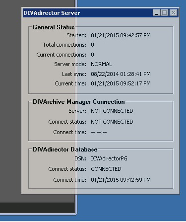

Puede configurar la transparencia de pantalla en la parte media del lateral derecho de la pantalla de valores de modo de configuración. El nivel de transparencia de la pantalla se puede configurar entre 0 y 90 por ciento (el valor cero significa opacidad completa) mediante el control de ajuste de esta área. Esta opción es útil si necesita ver la pantalla DIVAdirector Server Status (Estado de servidor de DIVAdirector) mientras tiene otros cuadros de diálogo (o pantallas) abiertos de forma simultánea y reduce la cantidad de espacio de pantalla requerido para visualizar todos.
La pantalla DIVAdirector Server Configuration (Configuración de servidor de DIVAdirector) siempre se inicia en modo completamente opaco. Se muestra una demostración en directo de los efectos del cambio de nivel de transparencia mientras se mueve el control de ajuste. Puede visualizar los diferentes efectos del nivel antes de aceptar el cambio. Cuando suelta el botón del mouse, el cuadro de diálogo regresa a su estado opaco después de una pausa breve; sin embargo, se guarda temporalmente el último nivel de transparencia indicado por el control. La configuración modificada se aplica al resto de los cuadros de diálogo del servidor una vez que se hace clic en OK (Aceptar). Haga clic en Cancel (Cancelar) para desechar el nivel de transparencia guardado temporalmente y mantener la configuración anterior (antes de que se realizaran los cambios).

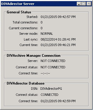

Cuando se ejecuta en modo interactivo, la aplicación del servidor de DIVAdirector agrega un ícono en el área de estado del sistema Windows (denominada bandeja del sistema) y muestra el estado actual de la base de datos y las conexiones con DIVArchive.
Cuando hace clic en el ícono de bandeja de DIVAdirector, la pantalla DIVAdirector Status (Estado de DIVAdirector) que se muestra se divide en tres secciones, con información específica en cada sección.
La sección General Settings (Configuración general) se encuentra en la parte superior de la pantalla. Esta sección muestra las últimas fecha y hora de inicio en las que se inició el servidor, el número total de conexiones, el número total de conexiones simultáneas, el modo operativo del servidor, la fecha y la hora de la última sincronización y la fecha y hora del servidor actual.
La sección DIVArchive Manager se encuentra en la parte media de la pantalla. Esta sección muestra el estado de conexión de Oracle DIVArchive Manager e incluye el estado de conexión actual y la última vez que se realizó la conexión.
La sección DIVAdirector Database (Base de datos de DIVAdirector) se encuentra en la parte inferior de la pantalla e incluye el nombre de origen de la base de datos (DSN, también conocido como nombre de origen de datos) en uso, el estado de conexión actual y la última fecha y hora en la que se realizó la conexión a la base de datos.
El texto adyacente describe c5_serverstatus.jpg.

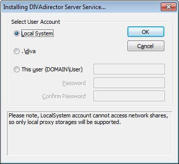

Use el siguiente procedimiento para instalar el servicio del servidor de DIVAdirector desde la línea de comandos:
  1. Abra un símbolo del sistema de la línea de comandos de Windows.
  2. Ejecute el comando: DIVAdirector Server.exe -i
  3. En la ventana Installing DIVAdirector Server Service (Instalación del servicio del servidor de DIVAdirector), haga clic en el botón de radio junto a Local System (Sistema local) o This User (DOMAIN\User) (Este usuario [DOMINIO\Usuario]). Las opciones que se presentan en el cuadro de diálogo son:
    DIVAdirector se limitará a usar solamente los almacenamientos de proxy local debido a las limitaciones nativas de Windows en la cuenta del sistema local.
    This user (DOMAIN\User) (Este usuario [DOMINIO\Usuario])
    Introduzca la cuenta de usuario administrador con el formato DOMINIO\Usuario y la contraseña del usuario, y confirme la contraseña. El usuario ingresado tendrá acceso a las ubicaciones de almacenamiento de proxy configuradas como recursos compartidos de red. El usuario debe pertenecer al grupo de administradores y debe contar con derechos de acceso de lectura y escritura al almacenamiento de proxy basado en NAS. Si no se especifica ningún dominio (o se especifica el dominio '.'), el sistema local está implícito como dominio de cuenta.
    El texto adyacente describe c5_winsvcwindow.jpg.
  4. Haga clic en OK (Aceptar) para iniciar el servicio del servidor de DIVAdirector.

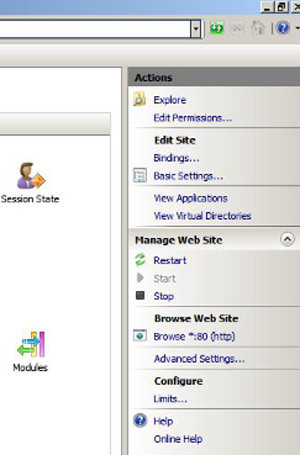

Puede iniciar y detener el servidor web de DIVAdirector manualmente si surgen problemas relacionados con la interfaz de usuario basada en web mediante el siguiente procedimiento:

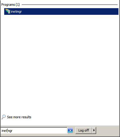

  1. Abra Internet Services Manager (IIS); para ello, haga clic en Inicio en Windows.
  2. Introduzca inetmgr en el cuadro de búsqueda, la búsqueda se iniciará automáticamente. Cuando el programa inetmgr se muestre en los resultados de búsqueda, haga doble clic en el nombre del programa para iniciar la aplicación.
    El texto adyacente describe c5_inetmgrsrch.jpg.

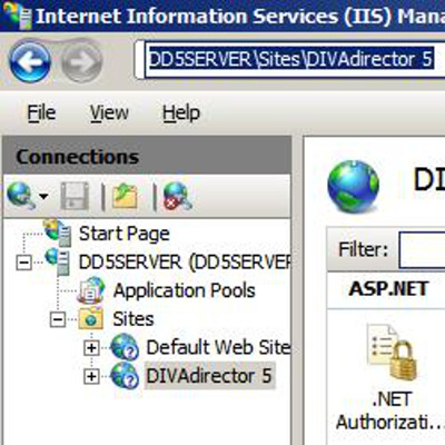

  3. Haga clic en el nombre de computadora de la máquina y, a continuación, ubique DIVAdirector 5 en el menú Sites (Sitios).
    El texto adyacente describe c5_iissites.jpg.
  4. En el panel Actions (Acciones) que se encuentra en el lado derecho de la pantalla, debajo de la sección Manage Web Site (Gestionar sitio web), haga clic en Start (Inicio) para iniciar el servidor web, en Restart (Reiniciar) para detener la ejecución del servidor web y, a continuación, inicie el servidor web nuevamente o haga clic en Stop (Detener) para detenerlo por completo.
    Una opción de menú en gris y no seleccionable indica el estado actual del servidor web. Por ejemplo, si la opción de menú Start (Inicio) está en gris, el servidor web está actualmente en ejecución.
    El texto adyacente describe c5_iismngwebsite.jpg.

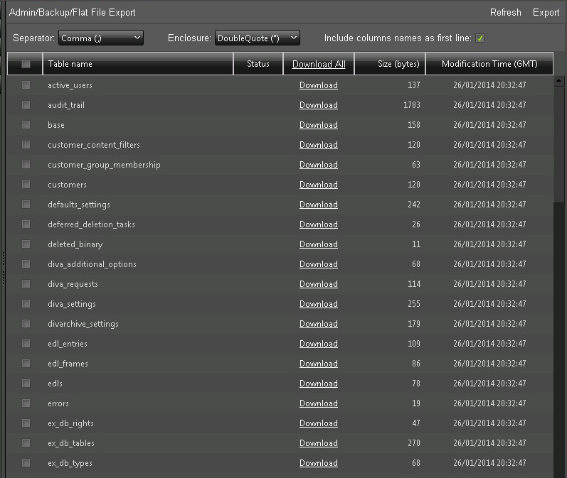

Deberá exportar las tablas de base de datos antes de llevar a cabo una restauración de base de datos. Las tablas de la base de datos se pueden exportar mediante el siguiente procedimiento:
  1. Navegue hasta la pantalla Admin (Administrador), Backup (Copia de seguridad), Flat File Export (Exportación de archivo plano).
  2. Seleccione la tabla o las tablas para exportar mediante las casillas de control junto a cada nombre de tabla de la lista.
  3. En la parte superior de la pantalla, seleccione el separador que distinguirá los campos y el contenedor donde se ubicará la sentencia. Generalmente, el separador será una coma y el contenedor serán comillas dobles.
  4. Si la primera fila de la exportación de la tabla son nombres de columnas, seleccione la casilla de control junto a los nombres de columnas Include columns names as first line (Incluir nombres de columnas como primera línea), junto a Enclosure (Contenedor) en la línea superior.
  5. Haga clic en Refresh (Refrescar) en el lateral derecho superior de la pantalla para actualizar la lista de tablas. Esto causa la regeneración de la lista de tablas y la revisualización en la página mediante las opciones seleccionadas de Separator (Separador) y Enclosure (Contenedor).
  6. Use la casilla de control ubicada junto a cada nombre de tabla para seleccionar la tabla para exportación (o para anular la selección). La selección de la casilla de control en la parte superior seleccionará (o anulará la selección) de todas las tablas de la lista.
  7. Elija Download All (Descargar todo) en la fila de cabecera de la pantalla para guardar todos los archivos juntos en un formato comprimido o haga clic en Export (Exportar) en el lado derecho superior de la pantalla para guardar los archivos de manera individual.
