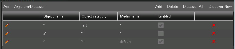

En la configuración inicial de DIVAdirector, agregó filtros de sincronización de la base de datos (consulte Filtro de sincronización de la base de datos). Puede actualizar o eliminar los archivos existentes según sea necesario. Puede editar, activar, desactivar o eliminar filtros de la lista de sincronización de filtros.
Utilice el siguiente procedimiento para editar un filtro de sincronización existente:
Seleccione el filtro y haga clic en el ícono de lápiz para entrar en la pantalla de edición.
Ahora puede realizar cualquier cambio necesario en el filtro.
Haga clic en la marca de verificación para guardar los cambios.
Utilice el siguiente procedimiento para activar o desactivar un filtro de sincronización:
Seleccione la casilla de control Enable (Activar) para activar el filtro, o anule la selección de la casilla de control para desactivar el filtro.
Utilice el siguiente procedimiento para eliminar un filtro de sincronización de la lista de filtros:
Localice el filtro que desea eliminar de la lista.
Haga clic en la X roja que se encuentra en el lado derecho de la entrada del filtro.
El filtro se eliminará de la lista.

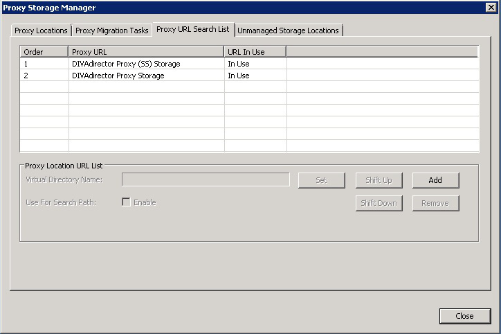

Este separador gestiona el orden de búsqueda de los proxies soltados. El valor de Proxy URL (URL de proxy) se debe corresponder con los directorios virtuales establecidos en IIS para el servidor web de DIVAdirector. Este separador no configura la asignación de los directorios virtuales, pero permite que se agregue almacenamiento adicional al sistema sin que sea necesario mover los proxies existentes a una nueva ubicación de almacenamiento.
Los botones que se encuentran en la parte media de la sección Proxy Location URL List (Lista de URL de ubicación de proxy) de la pantalla realizan las siguientes funciones cuando se hace clic en ellos:
Cuando se selecciona una dirección URL de proxy de la lista, se introduce un nombre en el campo Virtual Directory Name (Nombre de directorio virtual) y se hace clic en Set (Configurar), se cambia el nombre de la dirección URL de proxy seleccionada.
Si se selecciona una dirección URL de proxy de la lista y se hace clic en Shift Up (Desplazar hacia arriba), la dirección URL de proxy seleccionada se mueve hacia arriba en el orden de búsqueda y obtiene una prioridad más alta.
Si se selecciona una dirección URL de proxy de la lista y se hace clic en Shift Down (Desplazar hacia abajo), la dirección URL de proxy seleccionada se mueve hacia abajo en el orden de búsqueda y obtiene una prioridad más baja.
Si se introduce un nombre en el campo Virtual Directory Name (Nombre de directorio virtual) y se hace clic en Add (Agregar), se inserta una nueva URL de proxy en la lista de búsqueda.
Si se selecciona una dirección URL de proxy de la lista y se hace clic en Remove (Eliminar), se suprime la dirección URL de proxy de la lista de búsqueda.

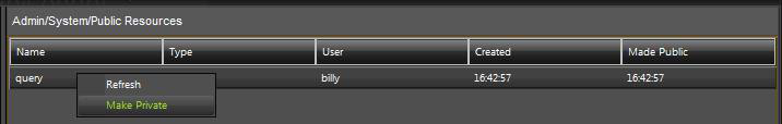

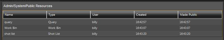

Los usuarios tienen la capacidad de hacer que sus datos privados sean públicos para que otros usuarios puedan verlos, incluidas las consultas, las ubicaciones de trabajo y las listas de tomas. Una vez que un usuario hace que un recurso sea público, usted es el único usuario que puede volver a convertir este recurso en privado. Si un usuario solicita un cambio de estado para uno de sus recursos, o si sospecha que se está produciendo un acceso no autorizado a los datos, puede convertir los recursos públicos en privados, según la situación.
Puede gestionar los recursos públicos, como las consultas, las ubicaciones de trabajo y las listas de tomas, en la pantalla Admin (Administrador), System (Sistema), Public Resources (Recursos públicos). Solamente usted puede volver a convertir en privado cualquier elemento de esta página que haya sido hecho público por un usuario. En esta pantalla, se muestra información acerca de los recursos públicos, como el nombre y el tipo de recurso, el usuario que creó el recurso, la fecha y hora de creación, y la fecha y hora en las que el recurso se convirtió en público. Si se suprime del sistema a un usuario que posee uno o más recursos públicos, el usuario administrador se convierte automáticamente en el propietario de esos recursos públicos.
ADVERTENCIA:
Si se hace clic en Make Private (Convertir en privado), los recursos seleccionados se convierten en privados sin confirmación adicional.
Puede seleccionar uno o más recursos para convertirlos en privados y utilizar el siguiente procedimiento para cambiar el recurso de público a privado:
Para seleccionar varios elementos simultáneamente, mantenga pulsada la tecla CTRL y haga clic con el mouse (una sola vez) en cada recurso.
Para seleccionar un rango de recursos, mantenga pulsada la tecla SHIFT (Mayús) y haga clic en el primer recurso del rango y luego en el último (se resaltarán todos los elementos del rango).
Haga clic con el botón derecho sobre la selección y seleccione la opción de menú contextual Make Private (Convertir en privado) para convertir los recursos seleccionados en privados.

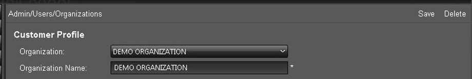

Durante el curso de las operaciones normales, deberá gestionar cuentas de la organización, de grupos y de usuarios. En las siguientes secciones, se incluye información sobre la modificación y la eliminación de cuentas. Para agregar cuentas nuevas, consulte Configuración de la cuenta.
Normalmente, una organización no necesitará modificaciones ni eliminaciones. Sin embargo, en ocasiones, la reorganización de una empresa puede requerir la adición de una organización nueva, o el cambio o la supresión de una organización existente. Consulte Agregación de una organización nueva para obtener instrucciones sobre cómo agregar organizaciones nuevas.
Use el siguiente procedimiento para modificar una asignación existente:
ADVERTENCIA:
Los cambios no se pueden restablecer una vez que se guardan. Para restablecer cualquier cambio realizado, es necesario volver a modificar la organización.
Navegue hasta la pantalla Admin (Administrador), Users (Usuarios), Organizations (Organizaciones).
Seleccione la organización que desea modificar de la lista Organization (Organización).
Modifique las propiedades de la organización, según sea necesario.
Haga clic en Save (Guardar) en la esquina superior derecha de la pantalla para aplicar los cambios.

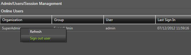

A continuación, gestionará sesiones de usuario.
En la pantalla Session Management (Gestión de sesiones), puede ver información acerca de cuáles usuarios están en línea y cuáles usuarios no han iniciado sesión (están fuera de línea). Cada usuario puede iniciar sesión desde una sola ubicación (sesión del explorador) por vez. Las sesiones de inicio de sesión de los usuarios tienen un timeout de una hora.
Los usuarios que han iniciado sesión pueden ver el estado del resto de los usuarios que han iniciado sesión y que no han iniciado sesión si la visibilidad del grupo permite el acceso a esta función. Por ejemplo, si el usuario actual pertenece a un grupo que no tiene visibilidad de otros grupos, podrá ver solamente a los usuarios del mismo grupo en la pantalla Session Management (Gestión de sesiones). La única excepción es que el usuario SuperAdmin (Superadministrador) siempre se muestra en la pantalla.
Utilice el siguiente procedimiento para supervisar las sesiones de los usuarios, ordenar las filas de la tabla y desconectar a los usuarios en línea (si es necesario).
Navegue hasta la pantalla Admin (Administrador), Session Management (Gestión de sesiones).
Los usuarios en línea se muestran en la parte superior de la pantalla y los usuarios fuera de línea se muestran en la parte inferior de la pantalla.
Con fines de visualización, ordene las filas haciendo clic en las columnas de la cabecera de la tabla.
Para cerrar la sesión de un usuario del sistema, haga clic con el botón derecho sobre el usuario en línea y seleccione Sign out user (Cerrar sesión de usuario).
