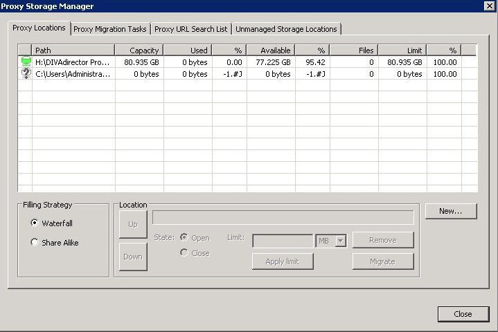

En la configuración inicial de DIVAdirector, identificó las ubicaciones de almacenamiento del sistema y los límites de cada ubicación. Las ubicaciones de almacenamiento se completan con el tiempo durante el uso normal. Deberá comprobar el espacio disponible restante de cada ubicación diariamente. Si una ubicación de almacenamiento está alcanzando el límite, deberá migrar algunos (o todos) los datos a otra ubicación (para datos de proxy, consulte Tareas de migración de proxy) o configurar una ubicación nueva (consulte Configuración de ubicaciones de almacenamiento).
Use el siguiente procedimiento para comprobar las ubicaciones de almacenamiento y espacio disponible restante:
Haga clic en Proxy Storage Manager (Gestor de almacenamiento de proxy) en la pantalla DIVAdirector Server Configuration (Configuración de servidor de DIVAdirector).
Revise las ubicaciones de almacenamiento en el separador Proxy Locations (Ubicaciones de proxy).
Controle el ícono de estado (la primera columna) de cada ubicación para identificar el estado de la ubicación de almacenamiento actual. Los íconos se describen en Estados operativos de ubicaciones de proxy.
Si el estado de la ubicación es diferente del estado operativo (o si no lo configuró de esa manera), deberá identificar porqué es el estado actual y, si es necesario, solucionar el problema. Los logs de servidor y los logs de la carpeta de entrega se usan para identificar problemas. Si no puede resolver el problema y necesita mayor asistencia, comuníquese con el soporte de Oracle.
Controle las columnas Used (En uso) y Available (Disponible) para identifica cuánto espacio de almacenamiento se ha completado y cuánto queda disponible (respectivamente) para cada ubicación. Deberá decidir si se requiere espacio adicional, si es necesario migrar los datos a otra ubicación o si el estado de la ubicación es correcto.
Si necesita agregar una nueva ubicación de almacenamiento, consulte Configuración de ubicaciones de almacenamiento.
Si necesita ajustar los límites de espacio de almacenamiento, consulte Configuración del tamaño de almacenamiento de la ubicación de proxy.
Si necesita migrar los datos a otra ubicación de almacenamiento, consulte Tareas de migración de proxy.

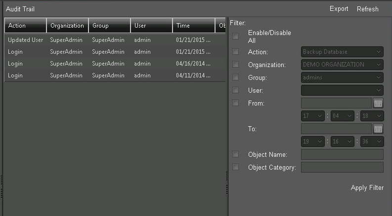

A continuación, controlará la interacción del usuario con pistas de auditoría.
Controle las pistas de auditoría para revisar el sistema del usuario y la actividad del usuario formada en objetos específicos. Esto es útil para visión general del sistema y en caso de que se produzcan errores mientras un usuario intenta realizar una acción en un objeto específico.
La pantalla Audit Trail (Pista de auditoría) muestra interacciones del usuario con el sistema DIVAdirector. Puede filtrar la pantalla mediante Action (Acción), User (Usuario), período de tiempo (From [Desde] yTo [Hasta]), Object Name (Nombre de objeto) y Object Category (Categoría de objeto) con el uso de las opciones que se encuentran en el lateral derecho de la pantalla. Los campos Object Name (Nombre de objeto) y Object Category (Categoría de objeto) del filtro pueden contener palabras parciales.
Por ejemplo, use el siguiente procedimiento si está buscando específicamente acciones realizadas por un usuario del departamento de marketing sobre un objeto con el nombre MySportsVideos y con la categoría de objeto MOV:
Introduzca Mark (Marca) en el campo Organization (Organización) y seleccione la casilla de control Organization (Organización).
Introduzca My (Mío) en el campo Object Name (Nombre de objeto) y seleccione la casilla de control Object Name (Nombre de objeto).
Introduzca MO (Objeto de mantenimiento) en el campo Object Category (Categoría de objeto) y seleccione la casilla de control Object Category (Categoría de objeto).
Haga clic en Apply Filter (Aplicar filtro) en el lateral derecho de la pantalla para ubicar el objeto.
Este procedimiento ubicará el objeto si existe en la pista de auditoría.
Si hace clic en Export (Exportar) en el lateral derecho superior de la pantalla, se exportará la pista de auditoría filtrada (o sin filtrar) a un archivos que puede usar para seguimiento de errores o uso general del sistema.
