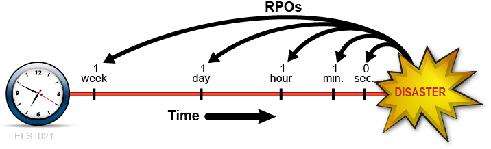

RPO とは、回復可能なすべてのシステムが障害回復プロセスによって回復されたあとのビジネスの状態または最新性を定めたビジネスの継続性の目標です。概念的には、RPO は障害発生前の既知の「ロールバック」または同期ターゲットという意味で理解されています。つまり RPO とは障害発生後の回復ポイントであり、中断した回復可能アプリケーションはこのポイントから処理を再開できます。ある RPO から障害発生時までの間に発生したトランザクションは一切回復できません。RPO は完全耐障害性システムには適用されません。これらのシステムのビジネスの継続性は、障害の影響を受けないためです。
図1-1 は、DR 計画者が検討する必要のあるさまざまな回復ポイントを示して、RPO の概念を図解したものです。計画では、選択した RTO を考慮した実現可能な RPO を設定する (その逆も同様) 必要があります。一般的に、RPO が障害発生時刻に近くなるように規定した障害回復計画では、求められる耐障害性のレベルが高くなり、RPO の間隔が長い計画よりも実装に費用がかかります。RTO の場合と同様に、DR 計画者が各 BC 要件、各 DR 計画フェーズ、または各アプリケーションサービスレベルに対し、それぞれ別の RPO を設定することもあります。
図1-1 回復ポイント目標
図1-1 の説明が続きます
説明: 図1-1 回復ポイント目標

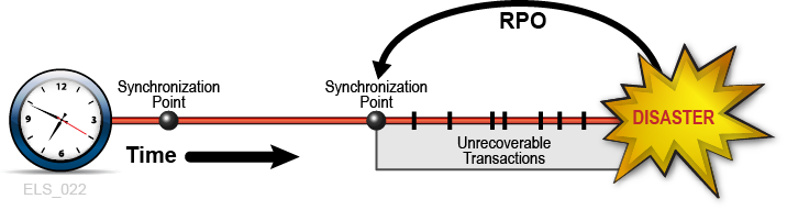

RPO と同期ポイントが整合している場合、この同期ポイント用に作成したアプリケーション再開手順を実行すると、アプリケーションはまるで中断が発生しなかったかのように、このポイントを起点として再開されます (図1-2)。この RPO から障害発生時までの間に処理されたトランザクションは一切回復できません。
図1-2 同期ポイントの RPO
図1-2 の説明が続きます
説明: 図1-2 同期ポイントの RPO

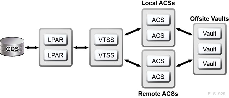

VSM は MVC の N-plexing (N 重化) とクラスタ技術によりメインフレーム仮想テープの D-HA を実現します。VSM の N 重化では、複数の MVC コピー (二重化、四重化など) を 1 つ以上の ACS に作成することで、さらに高い冗長性を実現します (図1-5)。N 重化のコピーを受信する ACS には、チャネルが拡張されたテープトランスポートを持つリモート ACS またはローカルライブラリを使用できます。VSM 移行ポリシーによって VTSS のバッファー常駐 VTV がローカルまたはリモートの MVC に移行され、これがオフサイトのボールトに循環されます。
図1-5 D-HA VSM N 重化構成
図1-5 の説明が続きます
説明: 図1-5 D-HA VSM N 重化構成

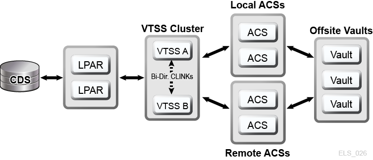

VSM クラスタはネットワークで接続された複数の VTSS デバイス (ノード) で構成され、通信リンク (CLINK) をとおしてデータ交換を実行します。CLINK は単方向チャネルまたは双方向チャネルのいずれかです。もっとも簡単な VSM クラスタ構成は同一 TapePlex 内にある 2 つの VTSS ノードが単方向 CLINK でリンクされる構成ですが、一般的には双方向 CLINK が使用されます (図1-6)。各クラスタノードが別々のサイトに配置されることもあります。VSM 単方向ストレージポリシーは VTSS A から VTSS B への単方向 CLINK を使用した仮想テープボリューム (VTV) の自動レプリケーションを制御します。双方向ストレージポリシーと双方向 CLINK は、VTSS A から VTSS B へのレプリケートとその逆のレプリケートを可能にします。
図1-6 D-HA VSM クラスタ構成
図1-6 の説明が続きます
説明: 図1-6 D-HA VSM クラスタ構成

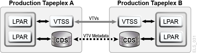

VSM Cross-Tapeplex Replication クラスタ (CTR クラスタ) では VTSS クラスタデバイスを別々の TapePlex に配置して、ある TapePlex から別の 1 つまたは複数の TapePlex に VTV をレプリケートできます。これにより、単方向または双方向の CLINK をとおした多対多のクラスタレプリケーションモデルを実現します (図1-8)。送信側と受信側の TapePlex が別々のサイトに置かれることもあります。レプリケートされた VTV は読み取り専用ボリュームとして受信側 TapePlex の CDS に入力されます。これにより、受信側 TapePlex で実行されているアプリケーションによる変更からデータを保護できます。受信側 TapePlex の CDS には、CTR でレプリケートされた VTV のコピーは送信側 TapePlex の所有物であることが記述され、さらに確実な保護のため、自己所有以外の VTV に TapePlex が変更を加えるのを CTR が阻止します。
図1-8 D-HA VSM Cross-Tapeplex Replication 構成
図1-8 の説明が続きます
説明: 図1-8 D-HA VSM Cross-Tapeplex Replication 構成

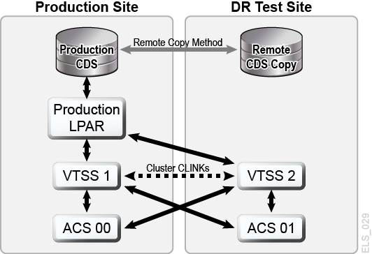

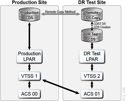

計画を作成し、本番サイトと DR サイトに十分なハードウェアを確保できる場合、CDRT と電子的なデータ移動を使用して DR サイトへの物理的なテープカートリッジ移送を省くことができ、専用の分離した DR テストサイトを維持する場合よりも経済的に並行 DR テストを実行できます。CDRT は想定できるほぼすべての本番作業負荷、構成、RPO、RTO の DR テストに対応します。DR テスト手順では、CDRT の開始と DR テスト後のクリーンアップ処理にいくつか追加の手順が必要になります。CDRT を使用した DR テストを実行する前に、テストに必要なすべてのアプリケーションデータとシステムメタデータ (OS カタログ情報とテープ管理システム情報) を DR テストサイトに電子的な方法で移動しておく必要があります。VSM クラスタリングまたは VTV コピーを DR サイトで MVC に移行する方法で、アプリケーションデータを電子的に移動できます。次に CDRT を使用して、本番 CDS を忠実に反映した特別な CDS を DR テストシステム用に作成します。本番システムと DR テストシステムは分離された環境であり、DR テスト環境では本番 CDS の代わりに特別な DR テスト CDS を使用します。CDRT は本番 CDS 内の情報から DR テスト CDS を作成します。ここには、DR テストの開始前に DR テストサイトに電子的に移動されたすべてのボリュームのメタデータが格納されています。これにより DR テストアプリケーションで、本番で使用されているのと同じボリュームシリアル番号とテープデータセット名を使用できるようになります。CDRT は DR テストシステムに動作上の制約を課すことで、DR 環境が本番環境に干渉することを防止します。ELS VOLPARM/POOLPARM 機能を使用して MVC 用に別の volser 範囲を定義し、CDRT の排他的利用のため VTV をスクラッチすると、さらに高い保護を適用できます。CDRT では DR テストシステムによる本番 MVC からの読み取りと、DR テストサイクルのたびに論理的に消去される専用の MVC プールへの書き込みが許可されます。仮想テープアプリケーションの CDRT では、DR テストサイクルの期間中、少なくとも 1 つの専用 VTSS デバイスが必要になります。DR テストを促進させるため、これらの専用 VTSS は本番から一時的に再割り当てることができ、DR テスト VSM システムは、本番作業負荷と並行的に本番 ACS にアクセスできます。図1-9 および図1-10 は、本番 VSM クラスタを分割して、クラスタデバイスを CDRT DR テストシステムに貸し出した状態を示しています (この例では、DR テストサイトの VTSS2)。このクラスタを分割した場合、レプリケーションの代わりに移行を使用するよう本番ポリシーを変更し、VTSS1 が冗長 VTV コピーを DR サイトの ACS01 に作成し、クラスタの分割中は VTSS1 が容量への書き込みをしないようにします。VTSS2 は本番に対してオフラインになり、DR テスト LPAR に対してオンラインになります。図1-9 では、CDRT により本番 CDS のリモートコピーから DR テスト CDS が作成されています。DR テストサイクル中、VTSS1 内のボリュームと ACS00 にアクセスできるのは本番システムのみで、DR テストシステムのみが VTSS2 にアクセスできます。本番システムと DR テストシステムは ACS01 内のボリュームに同時にアクセスできます。 図1-9 と 図1-10 では本番 CDS のリモートコピーを DR テストサイトで保持しているため (リモートミラー化などによって)、実際の障害回復で使用する最新の本番 CDS を DR サイトで利用できます。ただし、CDRT によってリモート CDS コピーから作成される DR テスト CDS は本番 CDS の特殊な DR テストバージョンであるため、CDRT でしか使用されません。DR テストサイクルの終了後、本番クラスタを構成し直す前に、本番データの消失 (これは、VTSS1 にも存在する VTV の新しいバージョンが VTSS2 に含まれている場合に発生します) を回避するため DR VTSS をパージする必要があります。また、クラスタを構成し直すときに本番ポリシーを変更し、移行からレプリケーションに戻す必要があります。ここで示したような本番クラスタの分割を採用できない場合は、DR テスト専用の独立した VTSS を DR サイトに用意します。この場合、テストに必要な VTV は MVC コピーからリコールされます。
図1-9 リモートクラスタノード VTSS2 が DR テストサイトにある本番クラスタ
図1-9 の説明が続きます
説明: 図1-9 リモートクラスタノード VTSS2 が DR テストサイトにある本番クラスタ
図1-10 VTSS2 を CDRT DR テストに貸し出している本番構成
図1-10 の説明が続きます
説明: 図1-10 VTSS2 を CDRT DR テストに貸し出している本番構成

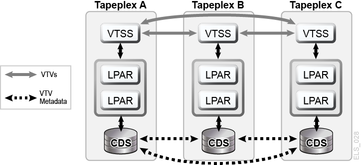

VSM Cross-Tapeplex Replication では、クラスタ化された対称的な本番 TapePlex 設計により、CDRT を使用したり、DR テスト専用の VTSS ハードウェアを使用したりすることなく、また、本番環境を DR テスト用に変更することなく DR テストを実行できます。たとえば CTR では、各本番 TapePlex が、同じ CTR クラスタ内の別の本番 TapePlex にデータをレプリケートします。本番 CTR のピアツーピアクラスタによって専用の DR テストサイトを用意する必要がありません。CTR はさまざまなタイプのクラスタ化 TapePlex 設計を実現できるため、実現可能な RPO または RTO を使用して、あらゆるタイプの本番作業負荷および構成の DR テストを簡単に実行できます。簡単な例では、双方向 CTR クラスタが 2 つの本番 TapePlex を対称的に結合し、各 TapePlex が互いに相手の TapePlex にデータをレプリケートします (図1-11)。受信側の TapePlex はレプリケートされた VTV を自身の CDS に読み取り専用のステータスで入力し、送信側 TapePlex の所有であることを示すマークを VTV に付けます。この例の TapePlex A アプリケーションの DR テストでは、アプリケーションデータを TapePlex B でレプリケートして、アプリケーションを TapePlex B で回復します。
図1-11 DR テストのための対称本番 CTR クラスタ
図1-11 の説明が続きます
説明: 図1-11 DR テストのための対称本番 CTR クラスタ
CTR クラスタのピア接続設計の対称性により、ピアサイトにあるテスト対象の回復するアプリケーションは、DR テスト中も本番時と同じように稼働します。ピア CDS には DR テストに必要なレプリケートされたボリューム情報のすべてが保存されており、DR テストは本番と並行で実行され、VTSS ハードウェアは本番の作業負荷と DR テストの作業負荷の同時使用をサポートします。本番 VTSS クラスタが各 TapePlex 内に存在する場合は、DR テスト中にハードウェアを TapePlex 間で共有するためにクラスタを分割する必要はありません。アプリケーションの DR テストが実行される本番 TapePlex は CTR でレプリケートされた VTV を変更できないため、DR テストサイクル中、レプリケートされたすべての本番データは完全に保護されます。もっとも重要な点は、CTR ベースの DR テストでは、検証済みの DR テスト手順によって実際の障害回復時で同じ結果が得られるということです。CTR でレプリケートされた VTV に対して更新操作が試行されると、SMC ホストソフトウェアがメッセージを発行するため、既存の入力データセットを変更するアプリケーションであるとしてアプリケーションを特定するのに役立ちます。前述の同期ポイントの管理に関するベストプラクティスに従うことで、同期ポイント回復でバックアップコピーが必要になったときに、アプリケーションが変更を加える前のデータセットのコピーが本番環境に必ず保存されているという状態を確保できます。
