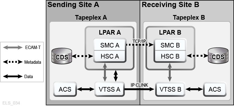

CTR の機能
図3-1 に CTR を示します。
図3-1 ELS CTR 構成
図3-1 の説明が続きます
説明: 図3-1 ELS CTR 構成
図3-1 に示すとおり:
  • CTR では、2 つの別個の TapePlex 内の 2 つの VTSS (CLINK) 間の接続を使用して、VTSS 間で互いにデータを送受信します。接続は単方向と双方向のどちらでも使用できます。
  • CTR は SMC クライアント/サーバー機能のサービスを使用して、送信側 TapePlex から受信側 TapePlex にメタデータを送信します。CTR を使用する場合に、SMC と HSC 間の通信にクライアント/サーバー機能を使用する必要はありませんが、HTTP コマンドと SERVER コマンドを SMC に定義してメタデータを送信できるようにする必要があります。
  • 各サイトには別個の (別々に管理されている) CDS があるため、1 つのサイトで接続障害が発生したり、ハードウェアが使用できなくなったりしても、ほかのサイトに直接的な影響はありません。
  • 構成と物理接続に関する要件はわかりやすく単純です。

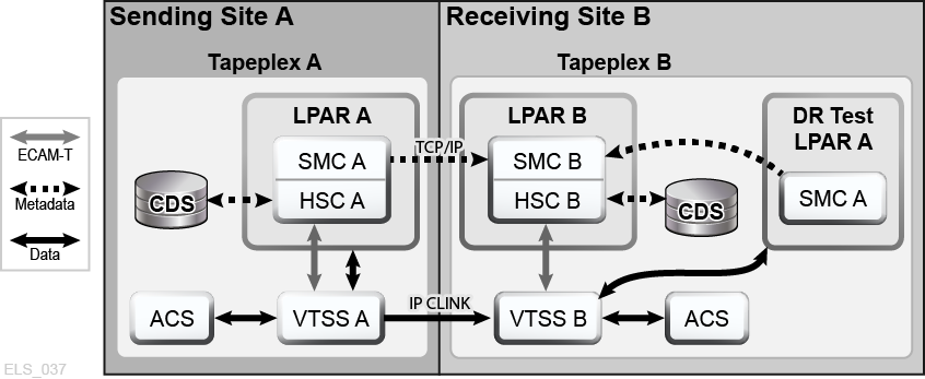

  • 既存の作業に混乱を与えずに、より簡単に並行 DR テストを実行できるようになりました (CDRT ユーティリティーを使用せずに) 。
  • 作業負荷をサイト間で自動切り替えできます。

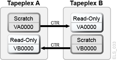

  • 2 つの TapePlex の VTV ボリュームの範囲は、図3-2 のとおりです。注: 各 TapePlex はそれぞれ専用の書き込み可能ボリュームのセットを所有しており、それらは読み取り専用バージョンの形でほかの TapePlex にミラー化されています。

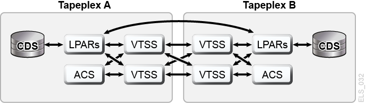

  • 図に示した構成では、送信側 TapePlex の両方の VTSS を受信側の両 VTSS に接続することで、最大限の回復性を実現しています。

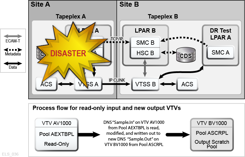

CTR を使用しているとき、あるサイトから別のサイトにレプリケートされた VTV はすべて、リモートサイトで読み取り専用モードになります。実際の障害発生時にこれらの VTV はリモート TapePlex でスクラッチできます (そのあと、対応するボリュームシリアル番号を再利用できます) が、その読み取り専用ステータスはボリュームが SCRATCH ステータスにならないかぎり変更できません。POOLPARM EXTERNAL プール内のボリュームは、SCRATCH ステータスに変更できません。
そのため、ビジネスの継続性または障害回復戦略として CTR を使用する場合、DR テストや実際の障害時にアプリケーションがこれらのボリュームを更新しないことを確認する必要があります。次のようなシナリオについて検討する必要があります。
  1. JCL で属性 DISP=MOD を使用して、または動的割り当てを使用して既存のデータセットにデータを追加するアプリケーションの場合、チェックポイント/再開メカニズムを実装し、DISP=MOD ボリュームの作成前にチェックポイントを記録させる必要があります。これらのアプリケーションはチェックポイントで再開することで回復され、再開時にアプリケーションは必要であれば DISP=MOD ボリュームを再作成する必要があります。Cross-Tapeplex Replication で DISP=MOD を使用すること自体は問題ではありません。部分的な更新を破棄できるチェックポイントがアプリケーションに含まれている場合や、新しいデータの出力を新しいボリュームから始める設計のアプリケーションであれば、それらは読み取り専用 VTV で問題なく動作します。

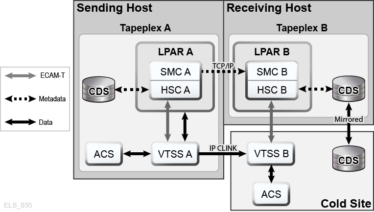

リモートサイトに LPAR が存在しないときの CTR の使用
テープ操作を行なっている LPAR が 1 つのサイトにしかなく、2 つ目のサイトにあるのはライブラリと VTSS ハードウェアのみで MSP LPAR がないという環境も存在します。このような環境を設定して、DR および DR テストのメカニズムとして CTR を使用できます。
これを行うには、次を実行する必要があります。
  1. 本番環境で SMC クライアント/サーバー機能を実行し、HSC/VTCS を実行していない本番 LPAR を少なくとも 1 つ用意します。
    別の方法として、MULT モード機能を使用して本番 TapePlex と同じ LPAR で DR TapePlex を実行できます。この機能の使用方法は、『HSC および VTCS の構成』を参照してください。
    この例の本番 TapePlex は TAPEPLXA です。
  2. リモートサイトのハードウェア (ライブラリと VTSS) を定義する新しい CDS を作成します。
  3. 現在本番 HSC/VTCS を実行していない LPAR (MSPX) で、または、MULT モード機能を使用して HSC/VTCS の複数のコピーを実行することにした LPAR で、新しい CDS を使用して HSC/VTCS を開始します。
    注記:
    信頼性を確保するため、TAPEPLXB を指す 2 つの HSC/VTCS インスタンスは異なる LPAR 上で実行することをお勧めします。これにより、1 つのインスタンスが使用不可になった場合に、Cross-Tapeplex で作成された VTV のメタデータをもう一方のインスタンスに送信できます。
    このシステムは TapePlex TAPEPLXB です。
  4. MSPX で SMC システムのパラメータを定義し、TAPEPLXA と TAPEPLXB の両 TapePlex を定義します。
    コンプレックス内の各 SMC システムで、TapePlex TAPEPLXA (本番 TapePlex) と TAPEPLXB (DR TapePlex) の両方を定義している必要があります。DR テスト中に VTV のレプリケートが継続されるように、リモートサイトにあるホストを指すサーバーを TapePlex TAPEPLXB に定義する必要があります。次に例を示します。
    TAPEPLEX NAME(TAPEPLXA) LOCSUB(HSCA)
    TAPEPLEX NAME(TAPEPLXB)
    SERVER NAME(TPLXBPR) TAPEPLEX(TAPEPLXB) HOST(MSPX) PORT(999)
    SERVER NAME(TPLXBDR) TAPEPLEX(TAPEPLXB) HOST(MSPXDR) PORT(1234)
    注記:
    この例では、LPAR 名 (MSPX) が本番サイトと DR サイトで同じですが、2 つのサイトの TCP/IP ホスト名がそれぞれ一意であると仮定しています。
  5. TAPEPLXA で VTCS ポリシーを定義し、TAPEPLXB への CTR を許可します。
    「CTR のポリシーの定義」を参照してください。
  6. ディスクレプリケーションソリューションを使用して、リモートの場所で TAPEPLXB の CDS のコンテンツのコピーを保持します。
    または、信頼できる接続がある場合は、本番サイトから CDS にアクセスする FICON 接続を使用して、HSC CDS のプライマリ (または別の) コピーを DR サイトで保持します。
    図3-4 は、リモートサイトに LPAR がない CDS コピーを示しています。
    図3-4 CDS コピー - リモートサイトに LPAR なし
    図3-4 の説明が続きます
    説明: 図3-4 CDS コピー - リモートサイトに LPAR なし

サイト TAPEPLXA でサービスが停止した場合は、TAPEPLXB の TapePlex を使用して作業負荷を処理するだけで、TAPEPLXB サイトでビジネスを継続できます。データ保護のため、TAPEPLXA からレプリケートされた VTV は読み取り専用の状態を続けます (CTR VTV 読み取り専用の考慮事項を参照)。しかし、TAPEPLXA の作業負荷を正常に回復できたら、TAPEPLXA からレプリケートされた VTV をスクラッチすることをお勧めします。この手順は、TAPEPLXA と TAPEPLXB の本番作業が安定的に実行されていることを確認してから実施してください。また将来のいずれかの時点で、別個の TAPEPLXA 環境を再作成し、元の構成に戻せるように準備する場合もあるかもしれません。
ビジネスの継続性のために CTR を使用するには:
  1. TAPEPLXB TapePlex の CDS で POOLPARM/VOLPARM 定義を変更し、(AEXTBPL) という名前のプールを TYPE(EXTERNAL) から TYPE(SCRATCH) に変更します。
    POOLPARM TYPE(SCRATCH) NAME(AEXTBPL)
    VOLPARM VOLSER(AV1000-AV1999) MEDIA(VIRTUAL)
    VOLPARM VOLSER 範囲は変更しません。
  2. チェックポイントに戻すため、または通常のスクラッチ更新処理を実行するため、TAPEPLXB でスクラッチ同期ジョブを実行し、TMS のスクラッチステータスに基づいて AV1000-AV1999 の範囲のスクラッチ VTV をスクラッチできます。
    本番処理を開始してから VTV ボリュームシリアル番号 (範囲 AV1000-AV1999) がスクラッチボリュームとして再利用できるようになるまで、少し待つことをお勧めします。POOLPARM/VOLPARM 機能の使用により、ポリシーで SUBPOOL(AEXTBPL) を具体的に要求していないかぎり、これらのボリュームはスクラッチとして選択できません。
    この間、TAPEPLXA の本番作業に TAPEPLXB のスクラッチサブプール ASCRPL (volser 範囲 BV1000-BV1999) を使用します。
    障害回復環境の動作が安定したら、POOLPARM/VOLPARM 定義をふたたび変更し、AV1000-AV1999 からスクラッチボリュームが選択されるようにします。
    POOLPARM TYPE(SCRATCH) NAME(ASCRPL)
    VOLPARM VOLSER(BV1000-BV1999) MEDIA(VIRTUAL)
    図3-5 は、ビジネスの継続性を使用する CTR を示しています。
    図3-5 ビジネス継続中のシステム

Cross-Tapeplex Replication を使用した障害回復テスト
引き続き同じ例を使用します。TAPEPLXA と TAPEPLXB という 2 つのサイトがあり、それぞれが専用の TapePlex (HSC CDS) として定義されています。Cross-TapePlex Replication 機能を使用して重要な VTV を TAPEPLXA から TAPEPLXB にレプリケートしています。図3-6 は CTR を使用した DR テストを示しています。
図3-6 Cross-Tapeplex Replication を使用した障害回復テスト
図3-6 の説明が続きます
説明: 図3-6 Cross-Tapeplex Replication を使用した障害回復テスト
TAPEPLXA の作業の DR テストを TAPEPLXB で実行する場合は、次の手順を実行することをお勧めします。
  1. TAPEPLXB の作業で使用するスクラッチサブプールとは別のスクラッチサブプールが TAPEPLXA の出力データ用として TAPEPLXB CDS に 1 つ以上含まれていることを確認します。
    例については、「受信側 TapePlex のポリシー」を参照してください。
  2. TAPEPLXA からのカタログとメタデータデータが使用可能であることを確認します。
  3. TAPEPLXA テスト LPAR で SMC を起動し、TapePlex を TAPEPLXB として定義し、TAPEPLXB の 1 つ以上の HSC ホストについて SERVER コマンドを指定します。
  4. テストの作業負荷の実行を開始します。
    テストの開始前または開始後に存在した VTV は TAPEPLXA からレプリケートされ続けるため、SMC はこれらの VTV に自動的にアクセスします。DR テストで使用する VTV が TAPEPLXA TapePlex によってスクラッチまたは変更されないことを確認します。
  5. テストが完了したら、テストで使用した DR テストサブプール内のすべての VTV をスクラッチします。
    この手法では特別な CDS を用意する必要がなく、2 つの別個の HSC システムがハードウェアリソースを共有できるようにするための特別なルールも必要ありません。ただし、この方法では DR テストを現在のデータ、または少なくとも現在使用可能なデータを使用して実行する必要があります。DR テストの出力と TAPEPLXA がレプリケートした VTV には TAPEPLXB VTSS バッファースペースが使用されます。
    TAPEPLXA TapePlex からレプリケートされたデータは読み取り専用であるため、DR テストでデータを変更しようとすると、メッセージ SMC0247「Mount failed for write-protected VTV vvvvvv on drive dddd from SMC indicating that the VTV cannot be mounted.」が表示されます。このメッセージは、DR プロセスにアプリケーションチェックポイントが明確に定義されていない可能性を示唆しています (CTR VTV 読み取り専用の考慮事項を参照)。この場合、DR 戦略としての CTR の使用は必ずしも適切な選択であるとはいえません。
