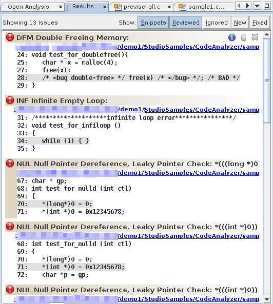

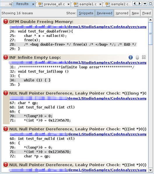

コードアナライザ GUI が開き、コンパイル時に見つかった静的コードの問題が「結果」タブに表示されます。「結果」タブの左上にあるテキストは、13 件の静的コードの問題が検出されたことを示しています。
タブでは、各問題について、問題の種類、問題が見つかったソースファイルのパス名、およびそのファイルの該当するソース行を強調表示したコードスニペットが表示されます。

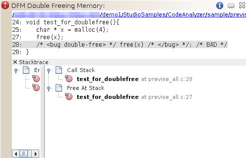

最初の問題、「メモリーの二重解放」エラーの詳細を表示するには、エラーアイコン
をクリックします。
問題のスタックトレースが開き、エラーパスが表示されます。
スタックトレースを開くと、問題の右上隅に表示されているアイコンが
から、問題を確認したことを示す
に変わることがわかります。
をクリックします。ボタンを再度クリックすると、問題の非表示が解除されます。
同じエラーアイコンをクリックして、スタックトレースを閉じます。

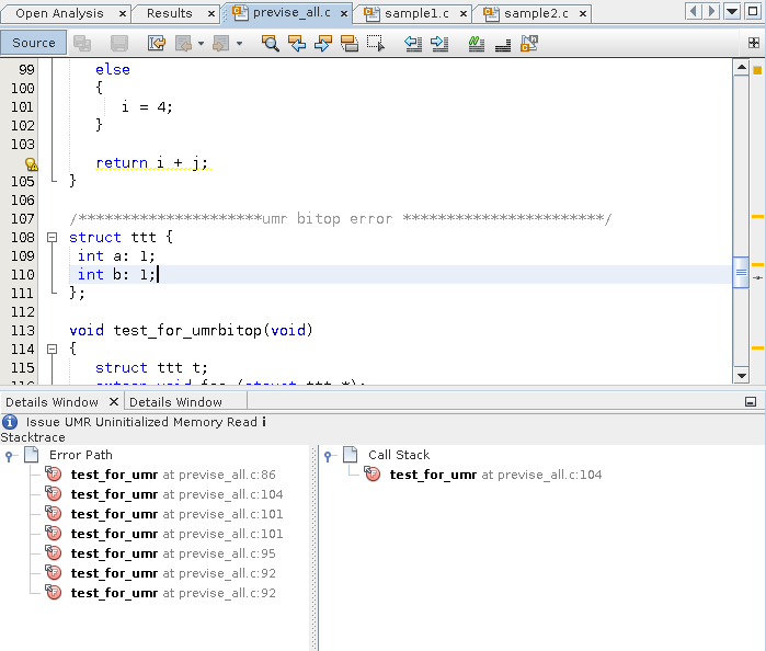

「初期化されていないメモリーの読み取り」警告の 1 つの警告アイコン
をクリックして、スタックトレースを開きます。
この問題のエラーパスには、「メモリーの二重解放」問題のエラーパスよりもはるかに多くの関数呼び出しが含まれています。
最初の関数呼び出しをダブルクリックします。
ソースファイルが開き、その呼び出しが強調表示されます。エラーパスは、ソースコードの下の詳細ウィンドウに表示されます。
エラーパス内のその他の関数呼び出しをダブルクリックしていくと、エラーにつながったパスをコード内で追尾できます。

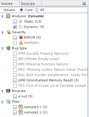

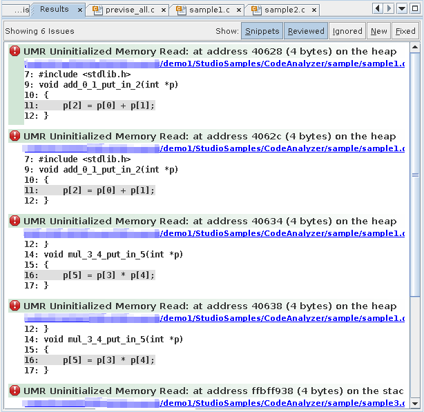

「結果」タブに、静的な問題と動的メモリーの問題の両方が表示されます。問題の説明の背景色は、静的コードの問題 (褐色) または動的メモリーアクセスの問題 (淡い緑) のいずれであるかを示しています。
結果をフィルタリングして動的メモリーの問題だけを表示するには、「問題」タブで「動的」オプションを選択します。
「結果」タブに、中核となる 3 件の動的メモリーの問題だけが表示されます。
すべての動的メモリーの問題を表示するには、「問題」タブの上部にある「すべて」ラジオボタンを選択します。「結果」タブに、6 件の動的メモリーの問題が表示されます。
表示に追加された 3 件の問題を調べ、中核となる問題にどのように関連しているかを確認します。表示されている最初の問題の原因を修正すれば、2 番目と 3 番目の問題も解消される可能性があります。
最初の問題を調査している間、ほかの動的メモリーアクセスの問題を非表示にするには、各問題の「無視」ボタン
をクリックします。

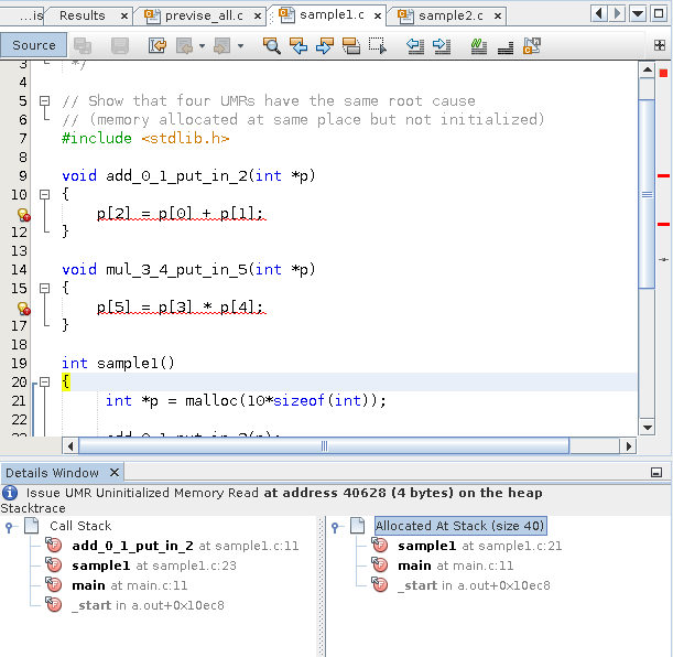

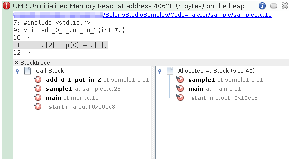

エラーアイコンをクリックしてスタックトレースを表示し、最初の問題を調査します。
この問題の場合、スタックトレースには呼び出しスタックと割り当てスタックが含まれます。
スタック内の関数呼び出しをダブルクリックして、ソースファイル内の関連する行を表示します。
ソースファイルが開くと、ファイルの下の詳細ウィンドウにスタックトレースが表示されます。

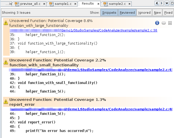

結果をフィルタリングしてコードカバレージの問題だけを表示するには、「問題」タブで「カバレージ」オプションを選択します。
「結果」タブに、12 件のコードカバレージの問題だけが表示されます。各問題の説明には、潜在的なカバレージの割合が含まれています。この割合は、該当する関数をカバーするテストを追加した場合にアプリケーションの合計カバレージが何パーセント増加するかを示しています。
をクリックしてコードスニペットを非表示にします。
「問題」タブでは、カバレージの問題の 9 件が previse_all.c ソースファイル、3 件が sample2.c、および 1 件が previse_1.c に含まれています。
sample2.c ファイルの問題だけを表示するには、「問題」タブでそのファイルのオプションを選択します。
この時点で、「結果」タブには、sample2.c で見つかった 3 件のコードカバレージの問題だけが表示されます。
いずれかの問題でソースファイルパスのリンクをクリックして、ソースファイルを開きます。左の余白に警告アイコンが現れるまで、ソースファイルを下へスクロールします。
カバーされていないコードは黄色の各括弧でマークされます。
ファイルで見つかったカバレージの問題は、警告アイコン
でマークされます。
