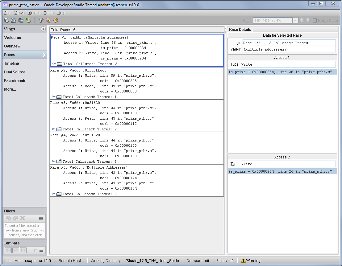

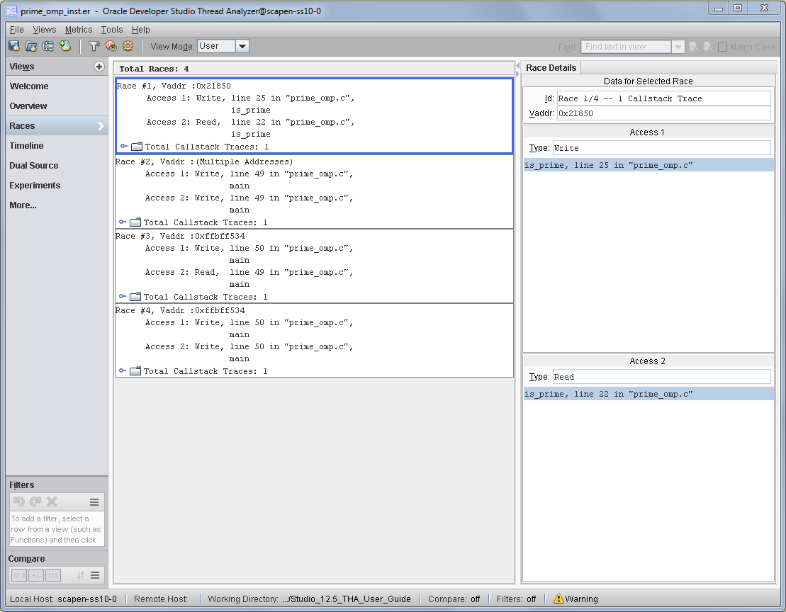

以下屏幕抓图显示了在 prime_omp.c 中检测到的争用,如线程分析器所显示。
图 1  prime_omp.c 中检测到的数据争用
image:线程分析器窗口的屏幕抓图,显示了关于 prime_omp.c 数据争用的 “Races“(争用)视图。
    prime_omp.c 中显示了四次数据争用:
  • Race #1(争用 1)显示了第 25 行函数 is_prime() 中的一次写入与第 22 行同一函数中的一次读取之间的争用。如果查看源代码,可以看到在这些行上,正在对 pflag[ ] 数组进行访问。在线程分析器中,通过单击 "Dual Source"(双源)视图可以很方便地查看位于两个行号位置的源代码,其中还有一些度量显示受影响的代码行上的争用访问次数。
  • Race #2(争用 2)显示了对 main 函数第 49 行的两次写入之间的争用。单击 "Dual Source"(双源)视图可看到,多次尝试访问第 49 行上 primes [ ] 数组的元素。"Race #2"(争用 2)表示在数组 primes[ ] 的不同元素中发生的一组数据争用。通过 Vaddr 显示 Multiple Addresses(多个地址)可以看出这一点。
  • Race #3(争用 3)显示了第 50 行 main 函数中的一次写入与第 49 行同一函数中的一次读取之间的争用。如果查看源代码,可以看到在这些行上,正在对可变 total 进行访问。

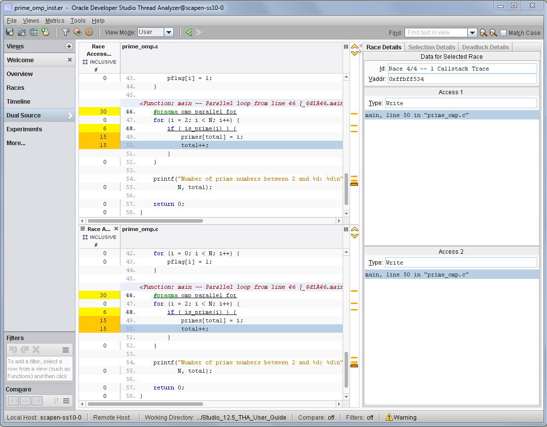

  • Race #4(争用 4)显示了对 main 函数第 50 行的两次写入之间的争用。如果查看源代码,可以看到在这些行上,正在对可变 total 进行更新。
    使用线程分析器中的 "Dual Source"(双源)视图,可以同时看到与数据争用相关联的两个源代码位置。例如,在 "Races"(争用)视图中为 prime_omp.c 选择 Race #1(争用 1),然后单击 "Dual Source"(双源)视图。将会看到类似如下的内容。
使用线程分析器中的 "Dual Source"(双源)视图,可以同时看到与数据争用相关联的两个源代码位置。例如,在 "Races"(争用)视图中为 prime_pthr.c 选择 Race #3(争用 3),然后单击 "Dual Source"(双源)视图。将会看到类似如下的内容。
图 2  prime_omp.c 中检测到的数据争用的源代码
image:线程分析器窗口的屏幕抓图,显示了关于 prime_omp.c 数据争用的 “Dual Source“(双源)视图。

以下屏幕抓图显示了在 prime_pthr.c 中检测到的争用,如线程分析器所显示。请注意,这些争用与 er_print 所显示的争用相同。
图 3  prime_pthr.c 中检测到的数据争用
image:线程分析器窗口的屏幕抓图,显示了关于 prime_pthr.c 数据争用的 “Races“(争用)视图
prime_pthr.c 中显示了五次数据争用:
  • Race #1(争用 1)是第 26 行上函数 is_prime() 中 pflag[ ] 数组元素的两次写入之间的数据争用。
  • Race #2(争用 2)是第 59 行中对 main() 中内存位置 i 的一次写入与第 39 行中对同一内存位置(在 work() 中名为 *arg)的一次读取之间的数据争用。
  • Race #3(争用 3)是第 44 行中对 total 的一次写入与第 43 行中对 total 的一次读取之间的数据争用。
  • Race #4(争用 4)是第 44 行中对 total 的一次写入与同一行中对 total 的另一次写入之间的数据争用。
  • Race #5(争用 5)是 main() 函数第 43 行的两次写入之间的数据争用。Race #5(争用 3)表示数组 primes[ ] 的不同元素中所发生的一组数据争用。通过 Vaddr 显示 Multiple Addresses(多个地址)可以看出这一点。

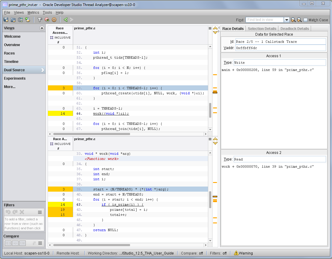

如果选择 Race #3(争用 3),然后单击 "Dual Source"(双源)视图,则会看到两个源代码位置,类似于以下屏幕抓图。
图 4  数据争用的源代码详细信息
image:线程分析器窗口的屏幕抓图,显示了 “Dual Source“(双源)视图。
Race #2(争用 2)的第一次访问位于第 59 行,显示在顶部面板中。第二次访问位于第 39 行,显示在底部面板中。源代码的左侧会突出显示 "Race Accesses"(争用访问)度量。此度量显示了该行上报告的数据争用访问总次数。

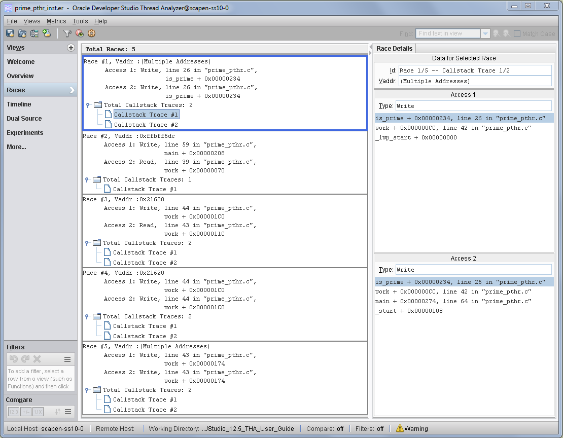

数据争用的调用堆栈跟踪
线程分析器的 "Races"(争用)视图中列出的每次数据争用还有一个或多个相关联的调用堆栈跟踪。这些调用堆栈显示了代码中导致数据争用的执行路径。单击调用堆栈跟踪时,右侧面板中的 "Race Details"(争用详细信息)窗口会显示导致数据争用的函数调用。
