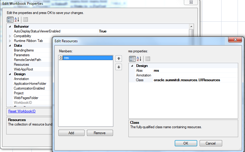

リソース・バンドルを登録するには:
  1. 統合Excelワークブックを開きます。
  2. 「Oracle ADF」タブの「ワークブック」グループで、「ワークブック・プロパティ」をクリックします。
  3. 「ワークブック・プロパティの編集」ダイアログでResourcesの入力フィールドの横にある参照(...)アイコンをクリックして、図11-2に示す「リソースの編集」ダイアログを表示します。
    図11-2 リソースの編集ダイアログ
    この図は周囲のテキストで説明しています
  4. リソース・バンドルの値を指定して、「OK」をクリックします。
    リソース・バンドルに指定する値の詳細は、表A-20のリソースのエントリを参照してください。

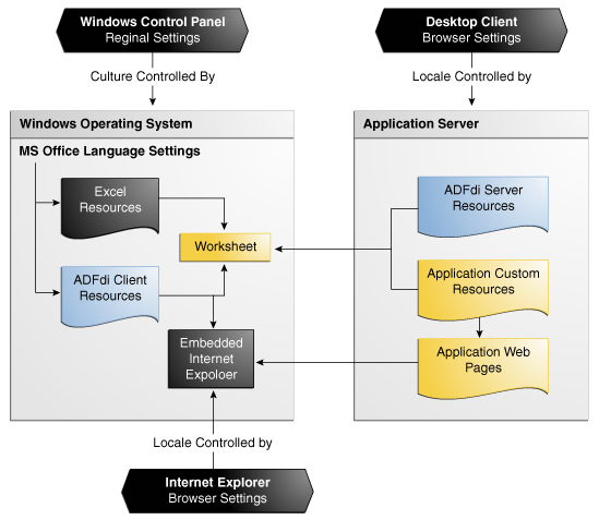

11.3 ADFデスクトップ統合でのローカライズ
ADFデスクトップ統合は、多様なテクノロジのセットを統合しています。これらのテクノロジのそれぞれが、Fusion Webアプリケーションをローカライズするときに、自然な人間の言語の選択をコントロールする様々なオプションを提供します。
エンド・ユーザーが統合Excelワークブックと対話するときには、様々な要素が関係しています。これらの要素のひとつひとつに、サポートされる言語とリソース翻訳の独自のセットがあります。こうしたシナリオでは、言語の翻訳はそれぞれのパブリッシャの役割です。
表11-1は、関係する要素および翻訳におけるそれらの役割の概要を示します。
表11-1 ローカライズの概要
ローカライズの対象 使用する言語の決定
Microsoftオペレーティング・システム
オペレーティング・システムの言語設定。「コントロール パネル」の「地域の設定」から言語を選択できます。
Microsoft Office
Microsoft Officeの言語の設定
ADFデスクトップ統合のダイアログ・アクションで表示されるWebページ
通常はMicrosoft Internet Explorerの言語設定により制御されます。
ADFデスクトップ統合のクライアント・リソース
ADFデスクトップ統合のサーバー・リソース
ADFデスクトップ統合のカスタム・リソース・バンドル
図11-3は、Fusion Webアプリケーションに関わる様々な要素が翻訳でどのような役割を果すかを示します。
図11-3 ADFデスクトップ統合でのローカライズ
この図は周囲のテキストで説明しています
ADFデスクトップ統合でのローカライズの詳細は、OTNのOracle ADF Desktop Integrationローカライズに関するホワイトペーパーを参照してください。
