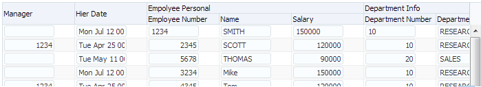

静的な表の場合は、個々の列およびその列の中のコンポーネントが、設計時に静的にページ内で定義されます。動的な表の場合は、列の数とその列の中のコンポーネントの両方が実行時に動的に、次に示すコンポーネントを使用して定義されます。
  • af:table: 表を定義します。値を取得する方法も、var属性を使用して定義されます(詳細は、「表、ツリー、およびその他のコレクションベースのコンポーネントの使用」を参照してください)。
  • af:iterator: 属性のコレクションを定義します。列1個と、各列の中のコンポーネント1個が属性ごとに作成されます。
  • af:column: 列を定義します。この列は、属性ごとに1回スタンプされます。イテレータ内に属性が10個ある場合は、列は10個となり、すべての列が同じ列定義からスタンプされます。
  • af:dynamicComponent: その列のコンポーネントを定義します。型や値などはその属性から取得されます。
次の例に、表で使用されている動的コンポーネントを示します。
<af:table value="#{TestDynCompBean.values}" var="row"
          varStatus="vs" rowSelection="single"
          id="t1" width="100%">
  <af:iterator value="#{TestDynCompBean.attributesModel.attributes}" id="itr1"
               var="col">
    <af:column headerText="#{col.label}" id="c1">
      <af:dynamicComponent value="#{row[col.name]}"
                           attributeModel="#{col}" id="dc1"/>
    </af:column>
  </af:iterator>
</af:table>

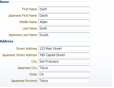

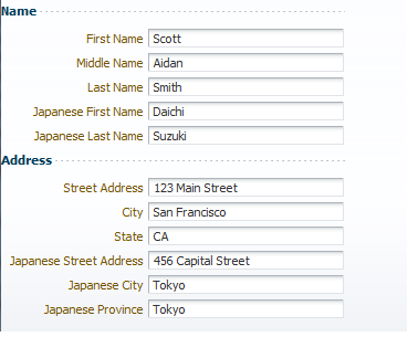

動的コンポーネントを使用して、属性のグルーピングを作成することもできます。たとえば、動的コンポーネントを使用して作成するフォームに、従業員1人の属性を表示するとします。従業員情報(氏名、給与など)を1つのグループにまとめて、部署情報(部署名、部署番号など)を別のグループにまとめます。「Employee Info」というカテゴリと、「Department Info」というカテゴリを作成します。AttributesModelの中で、Employeeオブジェクトの属性を各カテゴリに割り当てます。これらのカテゴリは、AttributesModelオブジェクトのhierarchicalAttributesプロパティの中に保持されます。
グループをページ上で作成するには、ファセット2個を持つスイッチャ・コンポーネントを使用します。最初のファセットは、カテゴリの1つに属するすべての属性を処理し、2つ目のファセットは「フラット」グループ(つまり、どのカテゴリにも属していない属性)を処理します。
グループを使用するときは、メイン・イテレータはAttributesModelのattributesプロパティではなくhierarchicalAttributesプロパティにバインドされます。このプロパティで、ルート・レベルの属性が定義されます。イテレータがコレクションの内容を反復処理するときに、カテゴリの値はattrという名前の変数で保持されます。最初のグループでは、イテレータは変数attrにバインドされ、この反復処理を行い、ディスクリプタ(そのカテゴリに属する子属性のリスト)の値を変数nestedAttrで保持します。子動的コンポーネントは、この変数にアクセスして、レコードごとに表示するコンポーネントのタイプと値を特定します(次の例を参照)
<af:panelFormLayout id="pf1">
  <af:iterator value="#{TestDynCompBean.attributesModel.hierarchicalAttributes}"
               var="attr" id="dyit1">
    <af:switcher id="sw" facetName="#{attr.descriptorType}"
                 defaultFacet="ATTRIBUTE">
      <f:facet name="GROUP">
        <af:group id="gg" title="#{attr.label}">
          <af:outputText value="#{attr.label}" id="ot2"/>
          <af:iterator id="it2" value="#{attr.descriptors}" var="nestedAttr">
                 value="#{TestDynCompBean.value[nestedAttr.name]}" id="ndync1"
                 attributeModel="#{nestedAttr}" />
          </af:iterator>
        </af:group>
      </f:facet>
      <f:facet name="ATTRIBUTE">
        <af:dynamicComponent value="#{TestDynCompBean.value[attr.name]}"
                             id="iinerit1" attributeModel="#{attr}"/>
      </f:facet>
    </af:switcher>
  </af:iterator>
</af:panelFormLayout>
メイン・イテレータは、attributeModel内のルート・レベル属性を反復処理します。ルート属性のうち、どのグループにも属していないもの(つまり、Attributeタイプのルート属性)については、その属性に対応する動的コンポーネントがATTRIBUTEファセット内に作成されます。ルート属性のうち、その下に属性があるもの(つまり、Groupタイプのルート属性)については、その属性がGROUPファセットに追加されます。そのファセットの中で、別のイテレータがそのグループ内の標準属性のそれぞれを反復処理し、標準属性のそれぞれに基づいて動的コンポーネントを作成します。

21.4.2 動的コンポーネントをグループ付きで表としてページに追加する方法
表の中の属性を動的コンポーネントを使用してグループ化するときは、グループが親列として表示されます。図21-2 に示すEmployeeオブジェクトの特定の属性は、「Employee Personal」グループおよび「Department Info」グループに属しています。
図21-2 グループを使用する動的コンポーネントを持つ表
この図は周囲のテキストで説明しています
スイッチャ・コンポーネントを使用して、グループに属している属性とそうでない属性とを分離します。ただし、このメイン・イテレータは、AttributesModelの属性にバインドされるのではなく、モデルのhierarchicalAttributesにバインドされ、オブジェクトを自身の変数内に格納します。スイッチャのファセット内にある別のイテレータが、このhierarchicalAttributesオブジェクトの中にあるディスクリプタにバインドされます。このイテレータから動的コンポーネントの情報が取得されて、コンポーネントに属性のグループを表示できるようになります。
AttributeModelのhierarchicalAttributesによって、AttributeModelのルート・レベルの属性が定義されます。ルート・レベルの属性が通常の属性である場合、つまりその属性のタイプがATTRIBUTEである場合は、この属性はどのグループにも属しておらず、表ではその属性に対して1つの列がレンダリングされます。ルート・レベルの属性がグループ化された属性である場合、つまり属性のタイプがGROUPである場合は、このグループに属している通常の属性のリストが存在します。ファセット内のイテレータは、このグループを反復処理し、そのグループの中の各属性は列としてスタンプされます。たとえば、「Employee Personal」はGROUPタイプの属性であり、この中には通常の属性が3つあります。「Employee Number」、「Name」および「Salary」です(図21-2 を参照)。
始める前に:
動的コンポーネントによって表示されるものがどのように決定されるかを理解しておくと役立ちます。詳細は、「実行時の動的コンポーネントの決定について」を参照してください。
動的コンポーネントをグループ付きで表としてページに追加する手順:
  1. 「コンポーネント」ウィンドウの「データ・ビュー」パネルから、「表」をページにドラッグ・アンド・ドロップして、「ADF Faces表の作成」ウィザードを開きます。
    表の構成の詳細は、「表へのデータの表示」を参照してください。
  2. 「データを今すぐバインド」を選択し、「参照」ボタンを使用して、表のデータを保持するモデルを選択します。
  3. 「実行時に列を動的に生成」を選択します。
    注意:
    このオプションは表のモデルを選択した場合にのみ表示されます。
  4. 「列グループを含める」を選択します。
  5. 「属性コレクション」フィールドで、「グループのないモデルの作成方法」などで作成したAttributesModelオブジェクトでhierarchicalAttributesプロパティのattributesプロパティに解決するEL式を入力します。
    #{TestDynCompBean.attributesModel.heirarchicalAttributes}"
次の例に、グループを使用した動的表用に作成された宣言的コードを示します。
<af:table value="#{TestDynCompBean}" var="row" rowBandingInterval="0" id="t2">
  <af:iterator value="#{TestDynCompBean.attributesModel.heirarchicalAttributes}"
               var="column" id="i2">
    <af:column headerText="#{column.label}" id="c2">
      <af:switcher defaultFacet="ATTRIBUTE"
                   facetName="#{column.descriptorType}" id="s1">
          <af:iterator value="#{column.descriptors}" var="nestedCol" id="i3">
            <af:column headerText="#{nestedCol.label}" id="c3">
              <af:dynamicComponent attributeModel="#{nestedCol}"
                                   value="#{row[nestedCol.name]}" id="dc2"/>
            </af:column>
          </af:iterator>
        </f:facet>
          <af:dynamicComponent attributeModel="#{column}"
                               value="#{row[column.name]}" id="dc3"/>
        </f:facet>
      </af:switcher>
    </af:column>
  </af:iterator>
</af:table>

21.6 動的および静的のコンポーネントの同時使用
動的フォームを作成する場合は、基本的に、動的にレンダリングされるコンポーネントのブロックを作成します。静的コンポーネントをこのコンポーネントのブロックの前または後に配置できますが、静的コンポーネントをそのブロックの中に配置することはできません。
このような制約はありますが、多数の動的および静的のコンポーネントを使用して複雑なフォームを作成できます。また、静的コンポーネントを、詳細なレベルの動的コンポーネントどうしの間に配置することもできます。
たとえば、フォームに名前と住所の情報を、英語と日本語の両方で表示する必要があるとします。この例では、日本語の情報は動的コンポーネントを使用して表示し、英語の情報は静的コンポーネントで表示するとします。図21-3 に、フィールドの配置の例を示します。動的な日本語コンテンツを、静的コンテンツの後に表示しています。
図21-3 動的コンポーネントを静的コンポーネントの後に配置できる
この図は周囲のテキストで説明しています
次の例に、このフォームを作成する方法の例を示します。静的なinputTextコンポーネントと動的コンポーネントを使用して、NameグループおよびAddressグループの属性にアクセスします。
<panelFormLayout ... >
  <af:group title="Name">
    <af:inputText value="#{myBean.firstName} id="it1" label="First Name"/>
    <af:inputText value="#{myBean.middleName} id="it2" label="Middle Name"/>
    <af:inputText value="#{myBean.lastName} id="it3" label="Last Name"/>
    <af:iterator
             value="#{DynCompBean.attributesModel.hierarchicalAttributes("Name")}"
                 var="attr" id="iter1">
      <af:dynamicComponent id="dc1"
                           value="#{DynCompBean.value[attr.name]}"
    </af:iterator>
  </af:group>
  <af:group title="Address">
    <af:inputText value="#{myBean.streetAddress}" id="it4"
                  label="Street Address"/>
    <af:inputText value="#{myBean.City.inputValue}" id="it5" label="City"/>
    <af:inputText value="#{myBean.State.inputValue}" id="it6" label="State"/>
    <af:iterator
          value="#{DynCompBean.attributesModel.hierarchicalAttributes("Address")}"
                         value="#{DynCompBean[attr.name].inputValue}"
    </af:iterator>
  </af:group>
</panelFormLayout>
次に、日本語の名前および住所の情報を英語の情報と分離させるかわりに、図21-4 に示すように交互に表示するとします。
図21-4 動的コンポーネントを静的コンポーネントとともに配置できる
この図は周囲のテキストで説明しています
この場合は、動的コンポーネントの中でグループを使用するかわりに、必要な属性のみ(つまり、全部の属性ではありません)にアクセスします(次の例を参照)。
  <af:iterator value="#{DynCompBean.attributesModel.attributes("Japanese First Name")}"
    <af:dynamicComponent id="dc1" value="#{DynCompBean.value[attr.name]}"
  </af:iterator>
  <af:iterator value="#{DynCompBean.attributesModel.attributes("Japanese Last Name")}"
  </af:iterator>
</af:group>
  <af:inputText value="#{myBean.streetAddress}" id="it4" label="Street Address"/>
  <af:iterator value="#{DynCompBean.attributesModel.attributes("Japanese Street Address")}"
  </af:iterator>
</af:group>
