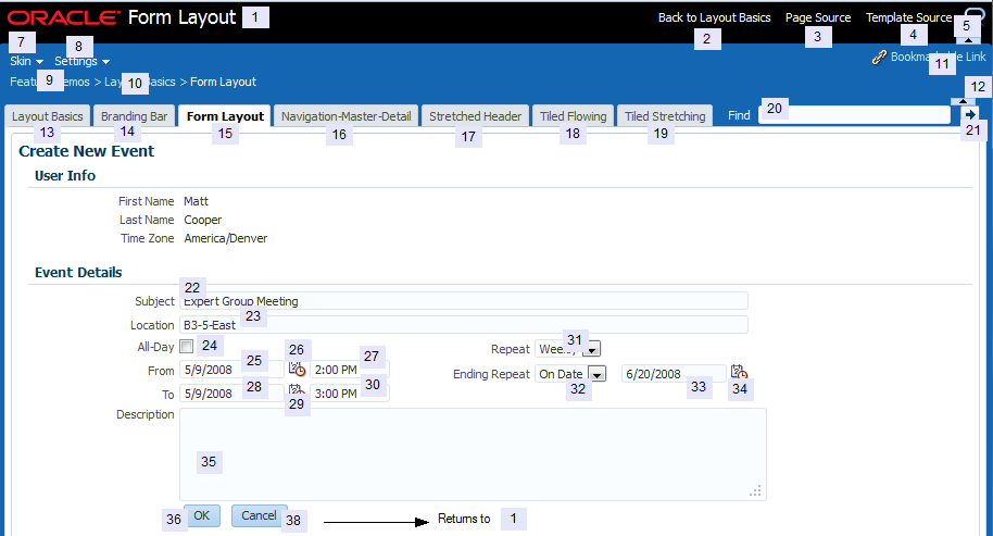

デフォルトのタブのトラバースの順序は、図C-1 に示すように左から右、上から下です。2列のフォーム・レイアウトのタブのトラバースは、このパターンには従わず、列パターンに従って行われます。最下部に到達すると、タブの順序は上部から再度繰り返されます。
図C-1 ページでのタブのトラバース順序
この図は周囲のテキストで説明しています
結果のページの管理が難しくなりすぎて、1つのアプリケーションおよびアプリケーション間で、ページ全体のユーザー操作に一貫性がなくなる可能性があるため、タブのトラバース順序の管理にカスタム・コードを使用しないようにしてください。
ユーザーのキーボード・ナビゲーションの効率を向上するには、ドキュメントにinitialFocusId属性を設定する必要があります。アクセシビリティを目的として、skipLinkTargetを定義し、コンテンツ関連タブの最初のストップに直接移動するskip navigationリンクをページ上部に含める必要もあります。

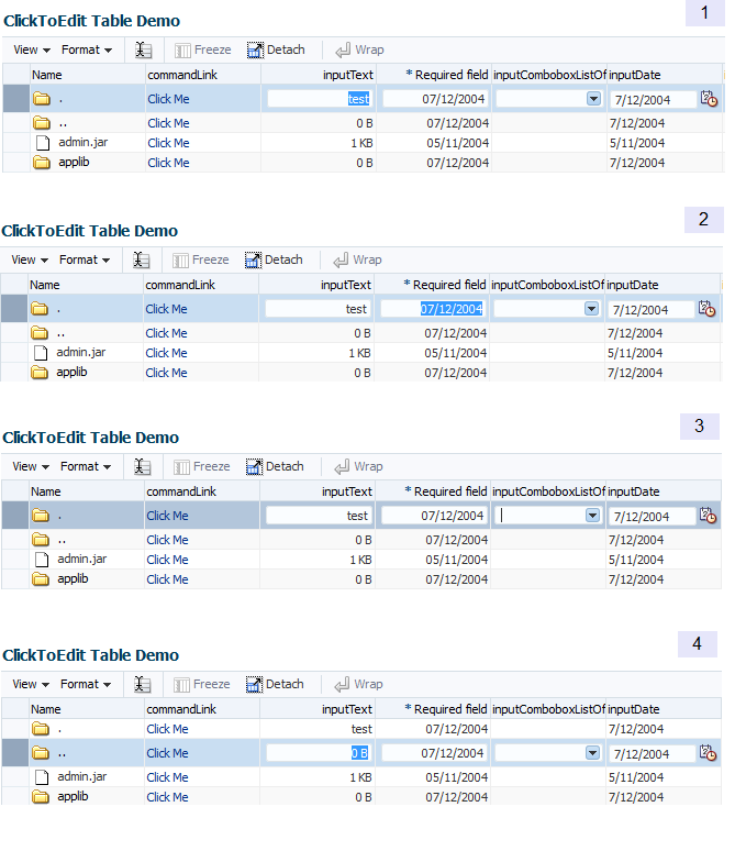

表でのタブのトラバースは、あるセルから別のセルへ順番に移動するために、ユーザーが[Tab]キーを押した場合に、行全体の独自のナビゲーション・パターンを確立します。ユーザーが[Enter]を押すと、フォーカスが次の行に移り、同じパターンに従います。ナビゲーション順序は、前の行と同じように、同じ列内で開始して終了します。
図C-2 に、表におけるタブのトラバース順序の例を示します。
図C-2 表でのタブのトラバース順序
この図は周囲のテキストで説明しています
図C-2 で、ユーザーは次のように行を移動しました。
  1. ユーザーが「inputText」列のセルをクリックし、そのセルがフォーカスされ、編集可能になりました。
    [Tab]キーを使用して移動したため、「inputText」列がナビゲーション・パターンの開始列と認識されました。
  2. ユーザーが[Tab]キーを押し、フォーカスが同じ行の「* Required field」列のセルに移動しました。
  3. ユーザーが[Tab]キーを押し、フォーカスが同じ行の「inputComboListOf」列のセルに移動しました。
  4. ユーザーが[Enter]キーを押し、フォーカスが次の行の「inputText」列に移動しました。
    ユーザーが編集可能なフィールドで[Enter]キーを押すと、フォーカスが次の行の編集可能な最初のフィールドに移動し、最初に押された[Tab]キーのセットに基づいてナビゲーション・パターンが設定され、このパターンは後続の行でも継承されます。
    注意:
    あるセルから別のセルへの移動に矢印キーを使用した場合、ナビゲーション・パターンは認識されません。

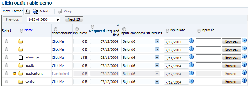

スクリーン・リーダー・モードでは、ADF Facesコンポーネントは、アクセシビリティを向上するためにデフォルト・モードとは異なる方法でレンダリングされることがあります。たとえば、ツリー・コンポーネントには、行ごとにツリー・ノードを選択できるラジオ・コントロールの追加列が含まれます。
図C-5 および図C-6 は、デフォルト・モードとスクリーン・リーダー・モードのClickToEditデモ・アプリケーションを表示します。スクリーン・リーダー・モードでは、行選択のラジオ・コントロールの追加列に注意してください。
図C-5 デフォルト・モードのClicktoEditデモ・アプリケーション
この図は周囲のテキストで説明しています
図C-6 スクリーン・リーダー・モードのClicktoEditデモ・アプリケーション
この図は周囲のテキストで説明しています

表で、ユーザーが[Tab]キーを使用して1つのセルから他のセルへナビゲートしてから[Enter]を押すと、同じナビゲーション・パターンに従うためにフォーカスを次の行に移動します。詳細は、「表でのタブのトラバース順序」を参照してください。

編集可能な表で、ユーザーが編集可能なコンポーネント(テキスト・ボックスまたはチェック・ボックスなど)、ボタンまたはリンク・コンポーネントをクリックすると、フォーカスがセル内のコンポーネントに設定されます。上下矢印キーを使用してナビゲーションするには、フォーカスが編集可能なコンポーネントからセルに移動する必要があります。フォーカスを移動するには、ユーザーは同じセルの背景(または同じ行の任意のセル)を再度クリックする必要があります。

編集モードの場合、現在の行で行った変更を送信し、前の行または次の行に移動します。
クリックして編集できる表で、複数オプションをサポートする編集可能なコンポーネント(selectOneChoiceおよびinputNumberSpinBoxなど)にフォーカスがある場合、選択されたオプションをスクロールします。

セルにフォーカスが配置されている場合、クリック編集モードを終了し、セルの値が元の値に戻り、フォーカスがセルに戻ります。[Esc]キーをもう一度押すと、フォーカスが行ヘッダーに移動します。
F2
表
ツリー表
行のクリック編集モードをアクティブ化します。[F2]をもう一度押すと、セル・ナビゲーション・モードが無効になります。
C.3.8 スクリーン・リーダー・モードにおける表、ツリーおよびツリー表コンポーネントのショートカット・キー
表C-7 に、スクリーン・リーダー・モードでツリー、表およびツリー表コンポーネントに割り当てられたショートカット・キーを示します。
表C-7 スクリーン・リーダー・モードでコンポーネントに割り当てられたショートカット・キー
ショートカット・キー コンポーネント 機能
[Space]
表
ツリー
ツリー表
コンポーネントを選択します。ノードを選択するには、[Tab]を押してフォーカスをコンポーネントまたはそのラジオ・コントロールに移動します。コンポーネントにフォーカスが配置されているときに[Space]を押します。
[Space]は複数選択にも使用できます。

スクリーン・リーダー・モードでは、ツリー・コンポーネントには、行ごとにツリー・ノードを選択できるラジオ・コントロールの追加列が含まれます。ツリーの次の列には、ツリー・ノード自体が含まれます。開くことができるノードには、オープンまたはクローズ状態を示す公開リンクがあります。クローズ状態の公開リンクを開くと、より多くのツリー・ノードが表示され、ページ上で移動できるようになります。
注意:
スクリーン・リーダー・モードでは、表およびツリー表コンポーネントにおいて次の機能はサポートされません。
  • クリック編集モード
  • 最初の行から現在の行まで、または現在の行から最後の行までのすべての行の選択
  • すべての行の選択
  • すべての列の選択の解除
