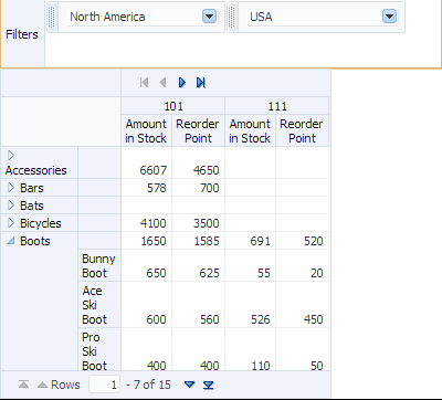

図40-1に、製品在庫のピボット・テーブルを示します。このピボット・テーブルは、データ本体に在庫数量と再発注点についてのデータ値を表示し、列エッジには倉庫ID、行エッジには製品カテゴリと製品データのレイヤーを表示しています。ピボット・フィルタ・バーは、世界の地域と地域フィルタをページ・エッジに表示します。

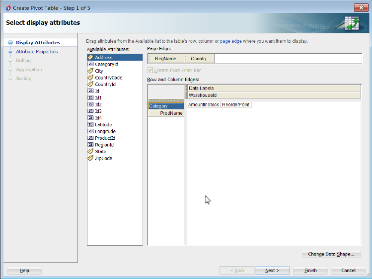

  3. 「ピボット・テーブルの作成」ウィザードの「表示属性の選択」ページで、次のようにして、ピボット・テーブルの初期レイアウトを指定します。
    1. ピボット・フィルタ・バーとピボット・テーブルを関連付ける場合は、「ピボット・フィルタ・バーの作成」を選択します。必要に応じて、「使用可能な属性」リストからページ・エッジに属性をドラッグして、フィルタの初期ディスプレイを設定します。設定しなかった場合、空のピボット・フィルタ・バーが作成されます。
      注意:
      ウィザードの完了後にピボット・フィルタ・バーを追加するには、「構造」ウィンドウの「pivotTable」ノードを右クリックして、「ピボット・テーブルの前に挿入」→「ADFデータ視覚化」→「ピボット・フィルタ・バー」を選択します。
      ピボット・フィルタ・バーを削除する場合は、「pivotFilterBar」ノードを右クリックして、「削除」を選択します。

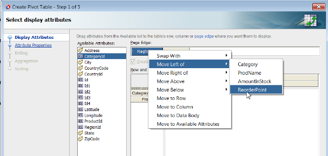

    2. 初期レイアウトでは、属性を「使用可能な属性」リストからピボット・テーブルのレイアウトにドラッグし、ピボット・テーブルの列、行、ページ・エッジおよびデータ本体の属性を選択します。
      ピボット・テーブル・レイアウトでは、「データ・ラベル」は、セル内のデータ(データ値)を識別するピボット・テーブルのレイヤーを表し、行エッジ、列エッジまたはページ・エッジのヘッダー・ラベルとしても表示されます。ピボット・テーブルのデータ本体にドラッグした属性のラベルは、「データ・ラベル」レイヤーに表示されます。
      データ・ラベルは、列エッジ、行エッジまたはページ・エッジ上の任意の場所にドラッグできます。また、属性を同じエッジ上の別の場所や、別のエッジ上にドラッグすることも可能です。
      レイアウトで属性を配置または移動するためにドラッグ操作を使用するかわりに、属性を右クリックするか、[Shift]を押しながら[F10]を押して、ポップアップ・メニュー・オプションを表示することもできます。図40-3に、RegName属性のポップアップ・メニュー・オプションを示します。
      図40-3 属性のポップアップ・メニューの表示
      この図は周囲のテキストで説明しています
      注意:
      属性の間に存在しうるドリル・パスは、行エッジ、列エッジ、およびページ・エッジに複数の属性をレイアウトするときに定義されます。このようなドリル・パスは、実行時にピボット・テーブルのドリルをサポートするために後で有効化できます。
    3. 「入力済属性」のデフォルトの選択から「名前-値ペア」に変更してデータ・ポイントをコレクションに格納する方法を構成する場合は、「データ形状の変更」ボタンをクリックします。次のオプションを提示するダイアログが表示されます。
      • 入力済属性
        コレクション内の各種データ・ポイントは、別々の属性によって表されます。このオプションは、ピボット・テーブル内のデータ・ポイントの種類が1つのみの場合も有効です。
        たとえば、推定値と実際値に対するデータ・ポイントがある場合は、推定値の属性と実際値の属性が異なる場合にのみ、「入力済属性」を選択します。
      • 名前-値ペア
        次の2つの属性によって表されるデータ・ポイントが2種類以上あることを示します。データ・ポイントの種類を指定するName属性とデータ値を指定するValue属性です。
        たとえば、Name属性に、推定値を表すValue属性の値としてESTがある場合や、実際値を表すValue属性の値としてACTがName属性にある場合があります。
    たとえば、製品在庫のピボット・テーブル(図40-1を参照)の初期レイアウトを指定する場合、ページ・エッジにはRegName属性とCountry属性をドラッグし、行エッジにはCategory属性とProdName属性、データ本体(データのラベル)にはAmountinStock属性とReorderPoint属性、列エッジにはWarehouseIDをドラッグして、「ピボット・フィルタ・バーの作成」を選択します(図40-4を参照)。

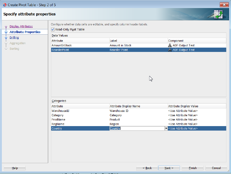

  4. ウィザードの「表示属性の選択」ページにレイアウトされた属性に対して代替の値またはラベルを指定する場合は、「次へ」をクリックしてから、「属性プロパティの指定」ページを使用して、次の手順を実行します。
    1. デフォルトでは、ピボット・テーブル内のセルは編集できません。af:outputTextコンポーネントは、自動的に各データ・セルにスタンプされます。データ・セルの編集が可能なピボット・テーブルを作成する場合は、「読取り専用ピボット・テーブル」の選択を解除して、「コンポーネント」列の各データ・セル属性のaf:inputTextコンポーネント・オプションを使用できるようにします。その後で、af:inputTextコンポーネントを選択することで、0個以上のデータ値を編集可能として指定できるようになり、タグとそのタグに対応するf:validatorタグがピボット・テーブルのデータ・セルにスタンプされます。詳細は、「編集可能なデータ・セルの構成に関する必知事項」を参照してください。
    2. 「データ値」エリアでデータ値の代替ラベルを指定するには、実行時にその属性のヘッダー・セルにスタンプされているデフォルトの「データ属性名の使用」テキスト・ラベルを変更します。テキストを直接入力する、ピボット・テーブルでデータ値を1つ使用する場合のように「ラベルなし」を選択してヘッダー・セルを抑制する、リソース・バンドルからテキスト・リソースを指定する、またはEL式ビルダーを使用して実行時にラベル・テキストを評価することが可能です。
    3. 「カテゴリ」エリアで属性カテゴリの代替ラベルを指定するには、「属性の表示名」列で、実行時にその属性のヘッダー・セルにスタンプされているデフォルトの「属性の表示名」テキスト・ラベルを変更します。テキストを直接入力できますし、リソース・バンドルからテキスト・リソースを指定したり、EL式ビルダーを使用して実行時にラベル・テキストを評価できます。ラベルは、実行時、ピボット・ハンドルに表示されます。
      また、「属性の表示名」列で別の属性を選択して、属性カテゴリに代替値を指定することもできます。たとえば、データ・コレクション内のRegionId属性を使用してピボット・テーブルをレイアウトできますが、実行時にはピボット・テーブル・ヘッダーにRegionName属性の値を表示して情報を読みやすくすることが必要になる場合があります。
    テキスト・リソースを設定すると、ユーザーのブラウザの言語設定と一致する言語を、JSFページやアプリケーションに表示できるようになります。「データ値」のラベルと「カテゴリ」属性の表示名フィールドに「テキスト・リソースの選択」オプションを選択して、翻訳可能なテキスト・リソースを設定します。
    注意:
    「プロジェクト・プロパティ」→「リソース・バンドル」ページを「バンドルの自動同期化」に構成した場合は、かわりのラベル文字列を入力できます。これにより、設計時のコードから翻訳可能なテキスト・リソースが作成されます。
    たとえば、図40-1の製品在庫のピボット・テーブルで、ラベルと表示名にテキスト・リソースを使用するように設定する場合は、図40-5に示すように、ウィザードの「属性プロパティの指定」ページに必要事項を入力します。

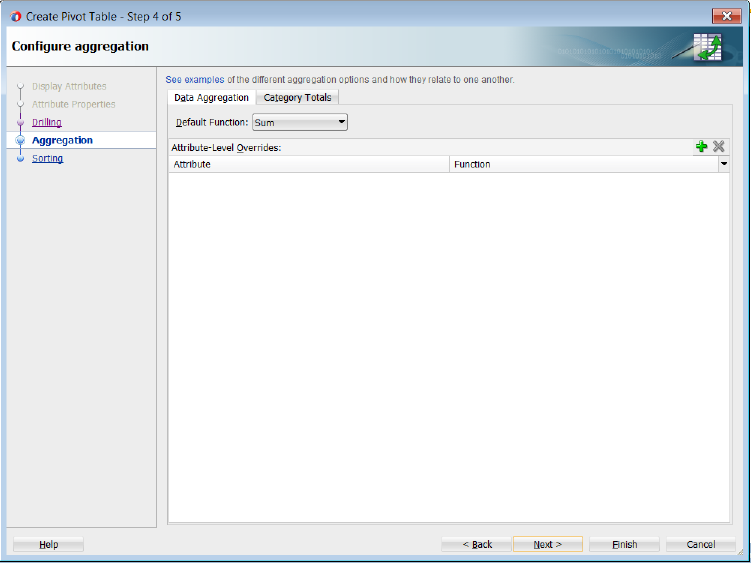

  6. ピボット・テーブルのデータの合計と小計を集計する方法を定義するには、「次へ」をクリックして、「ピボット・テーブルの作成」ウィザードの「集計の構成」の一方のページまたは両方のページを使用します。
    デフォルトでは、ピボット・テーブルに表示されている属性によってデータ・コレクションの各行が一意に識別されない場合、重複行のデータを集計してピボット・テーブルの単一のセルに折りたたむことができます。また、特定のデータ項目では、デフォルトの集計タイプを無視することもできます。
    • ピボット・テーブルでのデータの集計方法を指定するには、「データ集計」ページで次の手順を実行します。
      • 重複行を処理するためのデフォルト集計方法を変更する場合は、「デフォルトの関数」ドロップダウン・リストを使用して、値を指定します。有効な値は、Sum、Average、Count、Maximum、Minimum、Standard Deviation、MedianおよびVarianceです。
      • 特定のデータ値について、デフォルトの集計タイプを無視する場合は、「追加」アイコンをクリックして、使用可能な属性のために1行挿入します。次に、各属性の「関数」列で、集計に使用する数学演算を選択します。使用可能なオプションは、Sum、Average、Count、Maximum、Minimum、Standard Deviation、MedianおよびVarianceです。この属性は、ピボット・テーブルに複数のデータ値(SalesやUnitsなど)がバインドされている場合のみ有効です。
      たとえば、売上のピボット・テーブル(図40-1を参照)にあるUnitsデータ値のデフォルト集計タイプをオーバーライドするには、図40-9に示すように、「追加」アイコンを使用してUnits属性を追加し、「データ集計」ページの「関数」列でAverageを選択します。
      図40-9 「ピボット・テーブルの作成」ウィザードの「データ集計」ページ
      この図は周囲のテキストで説明しています

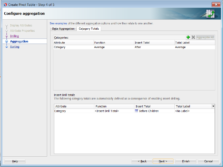

    • また、ピボット・テーブルの列エッジ、行エッジまたはページ・エッジに追加された属性カテゴリについて、合計と小計を定義することもできます。「カテゴリの合計」ページで、「追加」アイコンを使用して、各属性を挿入するか、「すべての集計」を選択して、使用可能な属性をすべて追加してから、次の手順を実行します。
      • 「属性」列で、合計する属性を選択します。
      • 「関数」列で、集計に使用する数学演算を選択します。使用可能なオプションは、Sum、Average、Count、Maximum、Minimum、Standard Deviation、MedianおよびVarianceです。
      • 「属性」列で参照しているアイテムを基準として、集計結果を表示する位置を示す値を「合計の挿入」列で選択します。有効な値はBefore、AfterまたはReplaceです。
      • 「合計ラベル」列に、集計のラベルとして使用するテキストを入力します。テキストを直接入力できますし、リソース・バンドルからテキスト・リソースを指定したり、EL式ビルダーを使用して実行時にラベル・テキストを評価できます。
      注意:
      読取り専用の「ドリル挿入の合計」表には、ピボット・テーブルでドリルの挿入を有効にした結果として、自動的に定義されたカテゴリ合計が表示されます。
      たとえば、売上のピボット・テーブル(図40-1を参照)でGeographyデータ・レイヤーとYearデータ・レイヤーの合計を定義するには、「関数」列でSum、「合計の挿入」列でAfterを選択し、図40-10に示すように、「カテゴリの合計」ページの属性それぞれについて、「合計ラベル」列にテキスト(「Total Geography」と「Total Year」)を入力します。
      実行時に結果として得られたピボット・テーブルで特定の年の値を展開すると、直前のウィザードページのドリルの挿入オプションで指定したレイアウトと設定に基づいて子値から計算された合計が自動的に保存されます。

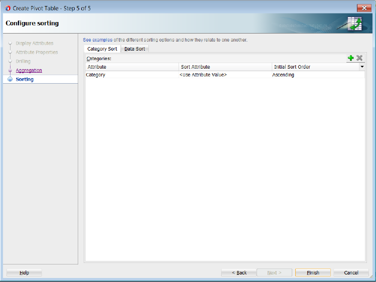

  7. ピボット・テーブルのソート機能を構成するには、「次へ」をクリックしてから、「ピボット・テーブルの作成」ウィザードの「ソートの構成」の一方のページまたは両方のページ使用します。
    デフォルトでは、ピボット・テーブルのデータは、最初は外部行データ・レイヤーの値に基づいてソートされます。任意の行エッジ、列エッジまたはページ・エッジのデータ・レイヤーにソート順序を指定することができます。このようなソートをカテゴリ・ソートと呼びます。実行時に、データ・レイヤーを異なるエッジにピボットした場合、指定されたカテゴリのソート順序が使用されます。
    ウィザードの「表示属性の選択」ページでデータ本文にマップされた属性を並べることはできますが、データ・ラベル(データ値)のカテゴリ・ソートは指定できません。たとえば、図40-4 はSalesおよびUnitsのデータ値を使ったピボット・テーブルのレイヤーを示しています。これらのメジャーのカテゴリ・ソートは指定できませんが、図40-1 のように、実行時にピボット・テーブルのデータ本文に表示される値の順序は指定できます。
    また、ピボット・テーブルをレンダリングするときに、データ本文でのデータ値の初期ソート順序を指定することもできます。これはデータ・ソートと呼ばれます。
    • カテゴリごとにソートを設定するには、「カテゴリ・ソート」ページの「追加」アイコンを使用して、設定の対象となる各行エッジ、列エッジまたはページ・エッジの属性を追加し、その後、次の手順を実行します。
      • 「ソート属性」列で、ピボット・テーブル・ヘッダーの実際値に基づいてアルファベット順でソートすることを指定するにはデフォルトのUse Attribute Valueをそのまま使用します。ソート順序をカスタマイズするには、ドロップダウン・リストからかわりのソート順序属性を指定します。たとえば、基礎となる問合せに、収益性別製品ランキングのランク計算が含まれている場合、ProductRank別に降順で製品が表示されるように指定できます。
      • 「初期ソート順序」列で、初期ソート方向を選択します。有効な値はASCENDINGまたはDESCENDINGです。
      たとえば、図40-11 に示すウィザードの「カテゴリ・ソート」ページでは、Categoryデータ・レイヤーが列エッジに昇順に表示されるように構成しています。
      図40-11 「ピボット・テーブルの作成」ウィザードの「カテゴリ・ソート」ページ
      この図は周囲のテキストで説明しています
      実行時に表示されるピボット・テーブルは図40-12 のとおりです。
      図40-12 カテゴリ・ソートの例
      この図は周囲のテキストで説明しています

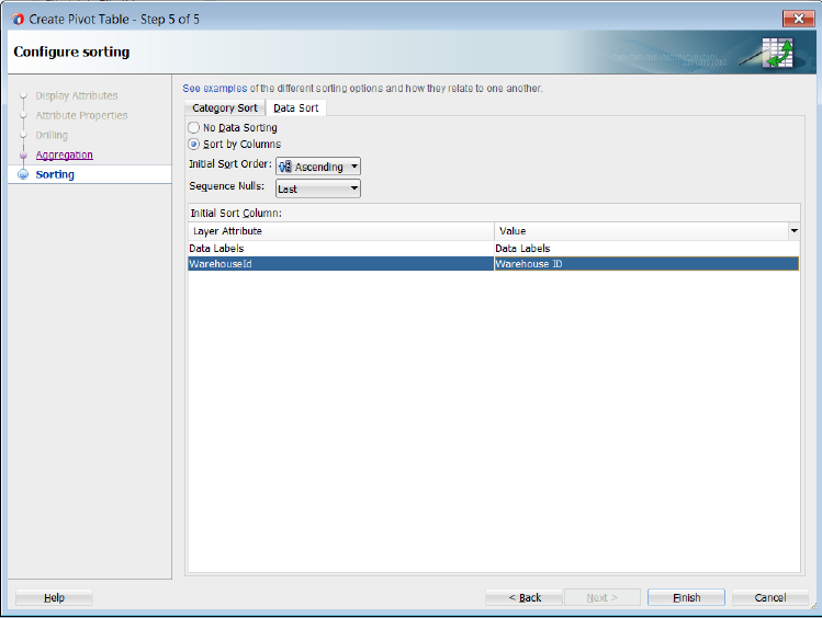

    • データのソートを構成するには、「データ・ソート」ページで、次の手順を実行します。
      • ピボット・テーブルがレンダリングされたときのデータの初期ソート順序を指定するには、「列でソート」を選択します。
      • 「初期ソート順序」ドロップダウン・リストで、初期ソート方向を選択します。有効な値はASCENDINGおよびDESCENDINGです。
      • 「シーケンスNull」ドロップダウン・リストで、NULL値をソートの先頭に表示する場合はFirst、NULL値をソートの最後に表示する場合はLastを指定します。
      • 「初期ソート列」表で、「レイヤー属性」列に表示される各データ・レイヤーの「値」列にデータ値を指定します。
      たとえば、図40-13 は、Units/World/Canoesデータ値に基づいて、年ごとにグループ化されたChannelデータ・レイヤーをソートするように構成された「データ・ソート」ページを示しています。
      図40-13 「ピボット・テーブルの作成」ウィザードの「データ・ソート」ページ
      この図は周囲のテキストで説明しています
      実行時、ピボット・テーブルは最初に図40-14 のようにレンダリングされます。
      図40-14 データ・ソートの例
      この図は周囲のテキストで説明しています

    <aggregatedItems>
      <item aggregateLocation="AFTER" aggregateType="AVERAGE" value="Category"
            aggregateLabel="${adfBundle['view.ViewControllerBundle'].AVERAGE}"/>
    </aggregatedItems>

ピボット・テーブルには、重複するデータ行の計算の制御に使用できる次のオプションのデータ・バインディング属性があります。
  • aggregateDuplicates: <data>要素のブール型プロパティ。重複行でデータ値を集計するために、バインディング実行時に特殊処理を有効化するかどうかを決定します。この属性が指定されていない場合、falseであると判断されます。
  • defaultAggregateType: 重複を処理するためのデフォルト集計方法を指定する<data>要素の文字列プロパティ。有効な値は、SUM、AVERAGE、COUNT、MIN、MAX、STDDEV、MEDIANおよびVARIANCEです。aggregateDuplicatesがtrueで、defaultAggregateTypeが指定されていない場合、SUMであると判断されます。
  • aggregateType: <item>要素の文字列プロパティ。特定のデータ項目のデフォルト集計タイプをオーバーライドすることができます。この属性は、ピボット・テーブルに複数のデータ値(SalesやUnitsなど)がバインドされている場合のみ有効です。
40.2.3.1 重複するデータ行のデフォルトの集計
デフォルトでは、ピボット・テーブルはSUM演算を使用してデータ・コレクション内で重複するデータ行のデータ値を集計し、ピボット・テーブルの単一のセル値を生成します。つまり、aggregateDuplicates属性はtrueに設定され、defaultAggregateTypeはSUMであると判断されます。

40.2.4 ピボット・テーブルへの初期ソートの指定に関する必知事項
デフォルトでは、ピボット・テーブルのデータは、最初は外部行データ・レイヤーの値に基づいてソートされます。任意の行アイテム、列アイテムまたはページ・アイテムのデータ・レイヤーにソート順序を指定することができます。このようなソートをカテゴリ・ソートと呼びます。実行時に、データ・レイヤーを異なるエッジにピボットした場合、指定されたカテゴリのソート順序が使用されます。sorts要素内にcategorySort要素を挿入し、表40-1 に示すように属性の値を設定します。
表40-1 categorySort要素の属性値
属性 説明
item
カテゴリ・ソートを設定する列アイテム、行アイテムまたはページ・アイテムを指定します。この属性の値は必須です。
direction
初期のソート方向を指定します。有効な値はASCENDINGおよびDESCENDINGです。この属性の値は必須です。
また、ピボット・テーブルをレンダリングするときに、データ本文でのデータ値の初期ソート順序を指定することもできます。これはデータ・ソートと呼ばれます。デフォルトの動作は、ページ定義ファイルでピボット・テーブル・バインディングのpivotTableDataMap要素内にsorts要素を挿入すると変更できます。sorts要素内にqdrSliceSort要素を挿入し、表40-2 に示すように属性の値を設定します。
表40-2 qdrSliceSort要素の属性値
属性 説明
direction
edge
columnsまたはrowsを指定し、データをソートするエッジを決定します。この属性の値は必須です。
grouped
親のスライスをソートする場合はtrue、エッジ全体にわたってソートする場合はfalseを指定します。この属性の値は任意です。デフォルト値はfalseです。
nullsFirst
NULL値をソートの先頭に表示する場合はtrue、NULL値をソートの最後に表示する場合はfalseを指定します。デフォルト値はfalseです。この属性の値は任意です。
1つ以上のitemタグをqdrSliceSortタグに挿入します。itemタグは、ソート対象の値が取得されるのとは逆のエッジ上にスライスを指定します。たとえば、ソート行がデータに基づいている場合は、各レイヤーのitemタグを列エッジで指定する必要があります。表40-3 に示すように属性の値を設定します。
表40-3 itemタグの属性値
属性 説明
name
ソート対象のレイヤーの名前を指定します。通常、これは行セットの列名です。行セットのデータ列(Sales、Costsなど)を含むレイヤーを識別する場合はDataLayerを指定します。
value
指定したレイヤーの値を目的のスライスに指定します。
