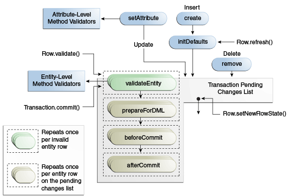

  • 属性レベルのメソッド・バリデータは、属性値が変更されると、検証コードをトリガーします。
  • エンティティ・レベルのメソッド・バリデータは、エンティティ行が検証されると、検証コードをトリガーします。
  • あるエンティティに対して、次の主要メソッドをカスタムJavaクラスでオーバーライドできます。
    • create(): 行の作成時にデフォルト値を割り当てます。
    • initDefaultExpressionAttributes(): 行の作成時、または新規行のリフレッシュ時にデフォルト値を割り当てます。
    • remove(): 条件付きで削除を制限します。
    • isAttributeUpdateable(): 属性を条件付きで更新可能にします。
    • setAttribute(): 属性レベルのメソッド・バリデータをトリガーします。
    • validateEntity(): エンティティ・レベルのメソッド・バリデータをトリガーします。
    • prepareForDML(): エンティティ行が保存される前に属性値を割り当てます。
    • beforeCommit(): 指定された型のすべてのエンティティ行に関連する規則を実行します。
    • afterCommit(): エンティティ・オブジェクトの状態の変更に関する通知を送信します。
図12-1 プログラム的なビジネス・ロジックにおける主要なエンティティ・オブジェクトの機能とイベント
この図は周囲のテキストで説明しています
注意:
新規行と変更された行のみがトランザクション検証の対象となります。削除された行はトランザクションの一部ですが、検証には含まれません。
プログラム的なビジネス・ルールをコーディングする場合、検証サイクルを正確に把握しておくことが重要です。詳細は、「検証サイクルの理解」を参照してください。

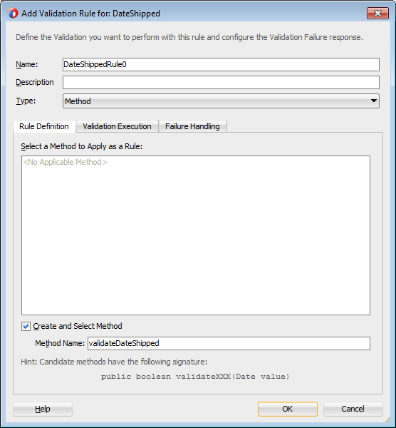

  3. 「ビジネス・ルール」ナビゲーション・タブをクリックし、「属性」セクションを開いて、検証する属性を選択します。
  4. 「新規」アイコンをクリックし、検証規則を追加します。
  5. 「検証ルールの追加」ダイアログの「ルール・タイプ」ドロップダウン・リストで「メソッド」を選択します。
    図12-2 属性レベルのメソッド・バリデータの追加
    この図は周囲のテキストで説明しています
    「検証ルールの追加」ダイアログに、属性レベルの検証メソッドで期待されるメソッド・シグネチャが表示されます。次のいずれかを選択できます。
    • エンティティ・オブジェクトのカスタムJavaクラスに、適切なシグネチャのあるメソッドがすでに存在する場合、リストに表示されます。これは「メソッドの作成と選択」チェック・ボックスの選択を解除した後に選択できます。
    • 「メソッドの作成と選択」チェック・ボックスを選択したままにすると(図12-2 を参照)、validateから始まるどのようなメソッド名でも「メソッド名」ボックスに入力できます。「OK」をクリックすると、適切なシグネチャとともに、メソッドがエンティティ・オブジェクトのカスタムJavaクラスに追加されます。
  6. 必要に応じて、「検証実行」タブをクリックして、依存属性や事前条件式などのルールの実行基準を入力します。詳細は、「検証実行のトリガー」を参照してください。
  7. 「失敗処理」タブをクリックして、検証規則が失敗した場合にユーザーに対して表示されるエラー・メッセージを入力または選択します。
    詳細は、「検証エラー・メッセージの作成」を参照してください。

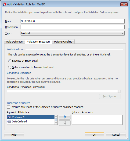

  3. 「ビジネス・ルール」ナビゲーション・タブをクリックして「エンティティ」ノードを選択し、「新規」アイコンをクリックして検証ルールを追加します。
  4. 「検証ルールの追加」ダイアログの「ルール・タイプ」ドロップダウン・リストで「メソッド」を選択します。
    「検証ルールの追加」ダイアログに、エンティティレベルの検証メソッドで期待されるメソッド・シグネチャが表示されます。次のいずれかを選択できます。
    • 「メソッドの作成と選択」チェック・ボックスを選択したままにすると(図12-3 を参照)、validateから始まるどのようなメソッド名でも「メソッド名」ボックスに入力できます。「OK」をクリックすると、適切なシグネチャとともに、メソッドがエンティティ・オブジェクトのカスタムJavaクラスに追加されます。
  5. 必要に応じて、「検証実行」タブをクリックして、依存属性や事前条件式などのルールの実行基準を入力します。詳細は、「検証実行のトリガー」を参照してください。
    図12-3 エンティティ・レベルのメソッド・バリデータの追加
    この図は周囲のテキストで説明しています
    Methodエンティティ・バリデータの場合は、「検証実行」タブを使用して検証レベルを指定することもできます。「トランザクション・レベルの遅延実行」を選択した場合は、エンティティがコミットされるとバリデータが起動します。これは、1つの表に編集対象の複数の行が表示される場合に役立ちます。
