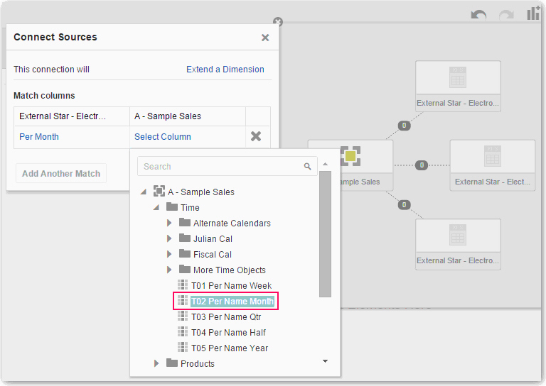

  2. 「データ・ソース」ペインで、「ソース・ダイアグラム」をクリックします。
  3. 外部ソースとサブジェクト領域を接続する線の横の数字をクリックして、「ソースの接続」ダイアログを表示します。

  4. ソースの接続ダイアログで、必要な変更を加えます。
    1. 列の照合を変更するには、各列の名前をクリックして、外部データ・ソースから、またはサブジェクト領域.から別の列を選択します。
      注意:
      列が同じ名前で同じデータ型の場合、それらを一致する可能性があるものとして認識します。これをカスタマイズして、名前が同じでなくても明示的に選択して、1つの列が別の列と一致するように指定できます。選択できるのは、データ型が一致する列のみです。
    2. 「別の照合の追加」をクリックして、外部ソースおよびサブジェクト領域から照合する列を選択します。
    3. 初めてアップロードするメジャーの場合は、合計や平均などの集計タイプを指定します。
      集計タイプの詳細は、「ファクト表のメジャーへの集計の指定」を参照してください。
    4. 一致を削除するには、「X」をクリックします。
  5. 「OK」をクリックして、外部ソースからの一致をサーバーのデータ・モデルに保存します。
