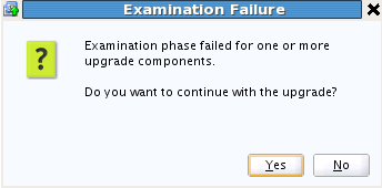

3.11.17 調査失敗
このダイアログ・ボックスは、1つ以上のコンポーネントが調査フェーズに失敗し、アップグレードを継続することを選択した場合に表示されます。調査失敗が発生した場合、アップグレードを取り消して(「いいえ」をクリック)、ログ・ファイルを確認することを検討してください。アップグレードは開始されていないため、調査フェーズで検知された問題を解決して、バックアップからリストアせずにアップグレード・アシスタントを再起動することができます。
UMSアップグレードのみ:
構成アップグレードで、調査フェーズの最中にこのエラーが発生します。ユーザー・メッセージング・サービスでは、これをリカバリするには、UMS構成ファイルを手動でコピーし、アップグレード・アシスタントを再起動します。
エラーがアップグレード・フェーズ中に発生した場合、リカバリするには、バックアップをリストアし、構成ファイルを手動でコピーして、アップグレード・アシスタントを再起動します。
