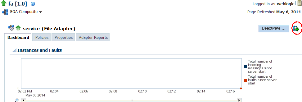

  2. インバウンド・アダプタのインスタンスとフォルトを監視します。
    1. soa-infraの下でコンポジットを選択したら、デフォルトで「ダッシュボード」ページが選択されます。
    2. 「フロー・インスタンス」タブを選択します。その下に「フォルトがあるインスタンス」セクションが表示されます。「インスタンスとフォルト」セクション内でインスタンスとフォルトを表示できます。
      フォルトの詳細は、「インスタンスとフォルト」セクションに折れ線グラフで表示されます。このグラフ内で最新のフォルトを検索できます。この折れ線グラフは、サーバー起動時以降の送信メッセージの合計数およびフォルトの合計数を示します。
アダプタの監視の詳細は、テクノロジ・アダプタの理解を参照してください。

  2. アウトバウンド・アダプタのインスタンスとフォルトを監視します。
    1. 「ダッシュボード」をクリックします。
      「ダッシュボード」ページが表示されます。
    2. 「フロー・インスタンス」タブをクリックして、「インスタンスとフォルト」セクションにリストされたインスタンスとフォルトを確認します。
      フォルトの詳細は、「インスタンスとフォルト」セクションに折れ線グラフで表示されます。この折れ線グラフは、サーバー起動時以降の送信メッセージの合計数およびフォルトの合計数を示します。
    3. 「表ビュー」を選択して展開された表ビュー・リストを表示し、サーバー起動時以降のメッセージの合計数またはフォルトの合計数を確認します。このリストは、昇順または降順にソートしたり、「拡張」を選択して拡張基準でソートできます。

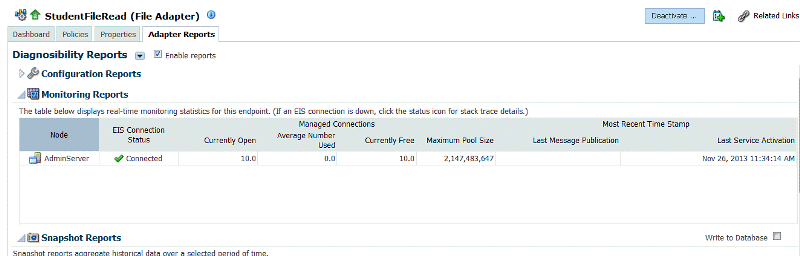

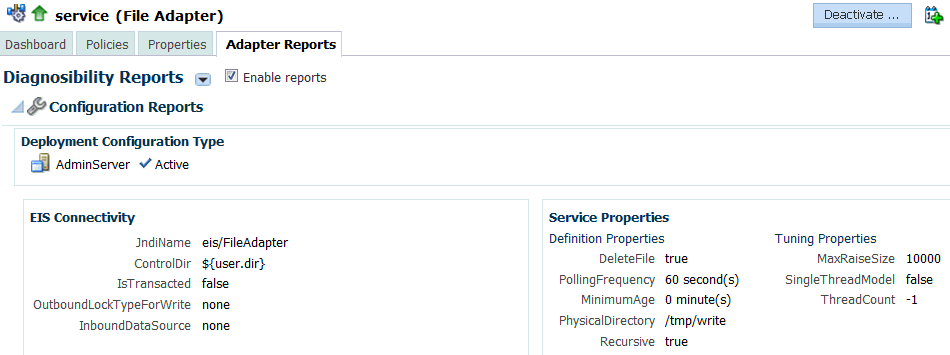

26.9 アダプタ構成レポート
Oracleアダプタの構成レポートには、アダプタの構成方法に関する情報が示されます。スナップショット・レポートと監視レポートに加えて診断情報が示されます。このサポートがないと、顧客は診断のために複数のコンソールやログを調べる必要があります。診断レポートでレポートされるアダプタ・プロパティよりはるかに多くのアダプタ・プロパティが存在します。しかし、レポートに示されている情報は最も関連性の高いプロパティの情報です。

26.9.1.1 監視レポート
リアルタイム監視統計が表示される監視レポート内では、アクティブ化の仕様によって次のような構成関連の情報が示されます。
  • 接続ファクトリ・プロパティとして表示されるEIS接続構成。
  • アクセス先のリソース。これには、管理対象接続やこのような接続の最新のタイムスタンプが含まれます。
  • 現在空いている接続や接続の最大プール・サイズなど、その他のチューニング情報。
図26-1 に、診断レポートとスナップショット・レポートに関連した監視レポートの外観を示します。このレポートには、サービス・エンドポイントに関する情報が表示されています。
図26-1 サービス・エンドポイントに関する統計を示す監視レポート
図26-1の説明が続きます
「図26-1 サービス・エンドポイントに関する統計を示す監視レポート」の説明
監視レポートの要素の説明は、図26-1 を参照してください。
表26-1 アダプタ監視レポートの要素
要素 説明
サーバー名
エンドポイントがデプロイされるサーバーの名前。
EIS接続ステータス
EISがエンドポイントに接続されているかどうかを示します。ステータスが「未接続」であるときにスタック・トレースを取得するには、ステータス・アイコンをクリックします。
管理対象接続
このアダプタからエンタープライズ情報システム(EIS)システムへの管理対象接続の接続プール統計。
現在空いています
このコネクタ接続プールのプール・サイズ。
平均使用数
作成された接続のうち実行中の平均使用数で、プールが最後に縮小されて以降、コネクタ・プールでアクティブなものです。
現在空いています
現在の合計空き接続数。
最大プール・サイズ
このコネクタ接続プールに構成されている最大容量。
最新のタイムスタンプ
最後のメッセージの公開および最後のサービスのアクティブ化に関する最新のタイムスタンプ。
最後のメッセージの公開
サービス・エンドポイントのファブリックに公開された最後のメッセージと、参照エンドポイントのEISに公開された最後のメッセージ。
最後のサービスのアクティブ化
サービス・エンドポイントの最後のアクティブ化。サービス・エンドポイント専用です。
最後の参照インタラクション
参照エンドポイントの最後のアクティブ化。参照エンドポイント専用です。
26.9.1.2 構成レポート
Oracle Enterprise Manager Fusion Middleware Controlダッシュボードの診断レポート内の構成レポートには、特定のサービス・エンドポイントの接続ファクトリ・プロパティ、バインディング・プロパティおよびアクティブ化プロパティのサマリーが表示されます。
図26-2 は、サービス・エンドポイントのアダプタ構成レポートを示しています。このレポートには、デプロイメント構成タイプ、EIS接続性およびサービス・プロパティ(この場合はファイル・アダプタに固有のプロパティである定義プロパティとチューニング・プロパティ)に関する情報が表示されています。
図26-2 アダプタ構成レポート
図26-2の説明が続きます
「図26-2 アダプタ構成レポート」の説明
アダプタ構成レポートの要素の説明は、表26-2 を参照してください。
WebLogic Serverコンソール内で接続ファクトリを構成するプロセスを開始するには、ページの右上にある「関連リンク」を選択する必要があります。
表26-2 アダプタ構成レポートの要素
要素 説明
デプロイメント構成タイプ
エンドポイントがアクティブ/アクティブまたはアクティブ/パッシブ構成の一部であるかどうかを示します。これはサービス・エンドポイントに対してのみ表示されます。
EIS接続性
このエンドポイントに関連する接続ファクトリ・プロパティ、およびエンタープライズ情報システムへの接続に関する情報が表示されます。
サービス・プロパティ
このエンドポイントに固有のサービスを定義する際に使用する定義プロパティ、およびこのエンドポイントに固有のサービスをチューニングする際に使用するチューニング・プロパティがリストされます。参照エンドポイントの場合、定義プロパティとチューニング・プロパティを含む参照プロパティがあります。
プロパティの詳細なリストおよび定義は、テクノロジ・アダプタ・ユーザーズ・ガイドの付録を参照してください。

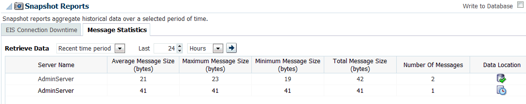

26.9.1.3 スナップショット・レポート
サービスまたは参照アダプタ・レポート・ページの「スナップショット・レポート」セクションには、指定された期間の接続停止時間およびメッセージ統計が表示されます。
スナップショット・レポートは、選択された期間の履歴データを集計します。
スナップショット・データ永続性のデフォルトは15分で、「データベースへの書込み」が選択されている場合に取得されたデータが保持される時間コレクションの期間です。スナップショット間隔は、「プロパティ」タブのsnapshotIntervalプロパティから構成できます。「プロパティ」タブの一部のプロパティのデフォルト値は明示的に表示されないため、「プロパティ」ページからsnapshotIntervalプロパティを追加して、必要に応じて変更してください。レポートの画面で「データベースへの書込み」を選択すると、データを保持できます。
同様に、enableSnapshots (「データベースへの書込み」の有効化)を追加または変更したり、「レポートの有効化」チェック・ボックス(レポートの有効化)を選択できます。
特定のアダプタの動作との関連で各スナップショット・レポートを理解する必要があります。たとえば、データベース・アダプタの場合、レポートおよび表示されるペイロード・サイズはアダプタによって生成されるXMLのサイズであり、アダプタによって消費されるXMLのサイズではありません。
アダプタに出力がない場合は、サイズは0とレポートされます。
同じサービス・エンドポイントの場合、スナップショット・レポートの情報を監視レポートと相関付けることができます。
図26-3 は、「メッセージの統計」タブが選択されたスナップショット・レポートの例を示しています。レポートには次の情報が表示されています。
  • データが24時間以内に取得されること
  • 情報が収集されるサーバーの名前
  • 平均メッセージ・サイズ(バイト)
  • 最大メッセージ・サイズ(バイト)
  • 最小メッセージ・サイズ(バイト)
  • 合計メッセージ・サイズ(バイト)
  • メッセージ数
  • データの場所: 「永続」または「メモリー内」を指定し、アイコンやツールチップによって示されます。
  • データベースへの書込み: データ永続性を有効にします。デフォルトでは、データは保持されません。有効にすると、永続性が一度に同時に、EIS接続統計およびメッセージ統計の両方に対して有効になります。永続性を有効にすると、データベースへの書込みに対する値が表示されます("15分ごと"など)。

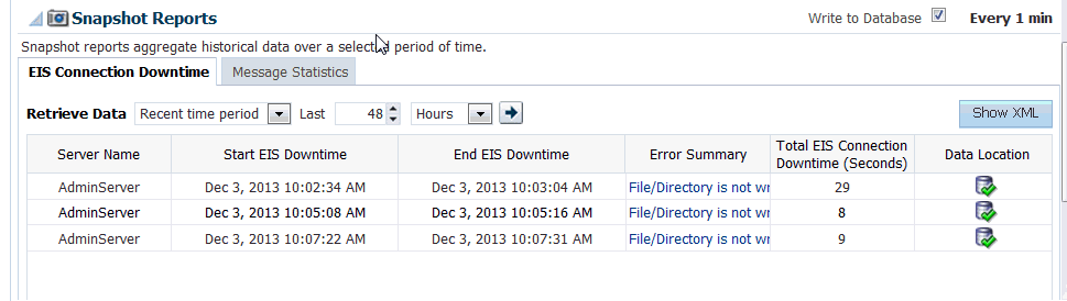

図26-4 は、「EIS接続停止時間」または停止時間が表示されたスナップショット・レポートの例を示しています。レポートには次の情報が表示されています。
  • サーバー名
  • EIS停止時間の開始: 接続停止時間が開始した時刻
  • EIS停止時間の終了: 接続停止時間が終了した時刻
  • エラー・サマリー: 停止時間に関連する可能性があるエラーのサマリー。
  • EIS接続停止時間の合計。
  • 「XMLの表示」ボタン: クリックすると、表示される情報のXMLデータが示されます。
図26-4 「EIS接続停止時間」タブが選択されたスナップショット・レポート
図26-4の説明が続きます
「図26-4 「EIS接続停止時間」タブが選択されたスナップショット・レポート」の説明

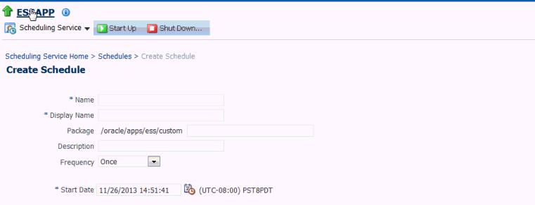

スケジュール・メタデータを作成するには、「スケジュールの定義」を選択してフォームに入力します。フォームにより、メタデータが移入されます。

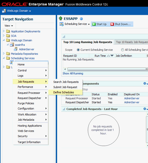

  1. Oracle Enterprise Manager Fusion Middleware Controlで、「スケジューリング・サービス」ページにログインし、「スケジューリング・サービス」メニューを使用して「SOAインフラストラクチャ」メニュー→「スケジュールの定義」ページに移動します。
  2. 次のOracle Enterprise Schedulerのページに、ジョブの発行スケジュールがリストされます。

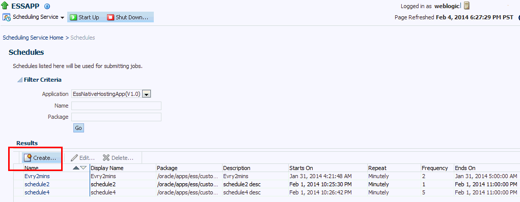

  3. このページで、「作成」ボタンを選択し、スケジュール・メタデータを作成できるページを起動します。
  4. このページでスケジュール・メタデータを定義します。スケジュールの名前、表示名、説明、アクティブ化および非アクティブ化の頻度、スケジュールの開始日を指定します。スケジュール・メタデータは必ず/oracle/apps/ess/custom/soaパッケージに作成します。

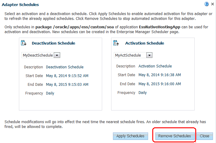

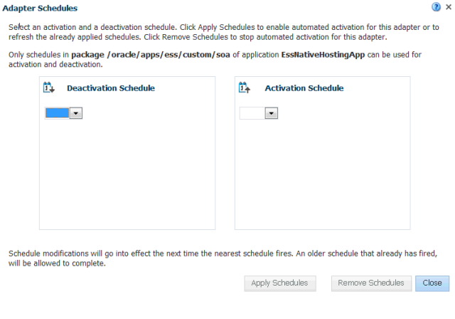

  2. サービスのホームページで、JCAアダプタを選択します。ページの右上に示されるアイコンを選択してポップアップを起動し、非アクティブ化をスケジュールします。アイコンは右側に表示されます。このボタンを選択すると、エンドポイントがアクティブ化または非アクティブ化されます。これは、スケジュールを手動でアクティブ化または非アクティブ化する方法です。
  3. ポップアップには、「非アクティブ化」と「アクティブ化」の2つのセクションがあります。各セクションには、保存済のスケジュールが表示されるドロップダウンがあります。アクティブ化および非アクティブ化スケジュールを選択し、「スケジュールの適用」ボタンを選択して、このアダプタの自動アクティブ化を有効にするか、すでに適用済のスケジュールをリフレッシュします。(どちらのセクションも必須です。)
    サービスのホームページには、アダプタ・エンドポイントのステータスがアイコンとともに表示されます。
    「スケジュールの削除」を選択して、このアダプタの自動アクティブ化/非アクティブ化を停止します。
    アダプタにアクティブ化/非アクティブ化スケジュールがすでに設定されている場合は、それらを取り消して新しいスケジュールを追加するか、単純にスケジュールを取り消すかを選択できます。
    ドロップダウン・リストが空白である場合は、エンドポイントにスケジュールが関連付けられていないことを示します。

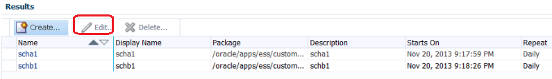

  1. 「スケジューリング・サービス」メニューを使用して、「スケジューリング・サービス」→「ジョブ・リクエスト」→「スケジュールの定義」ページに移動します。
  2. 表に既存のスケジュールが表示されます。編集対象を選択し、表のツールバーの「編集」ボタンを選択します。

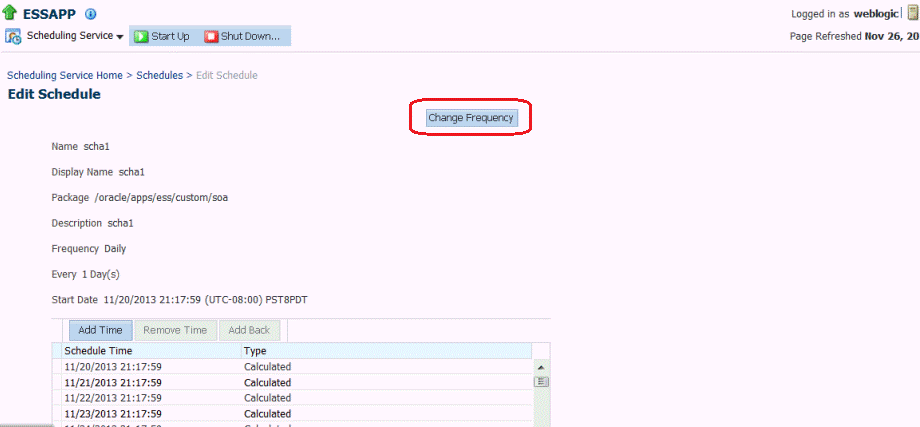

  3. 「スケジュールの編集」メタデータ画面が開き、スケジュールの現在の状態が表示されます。頻度の変更ボタンをクリックします。

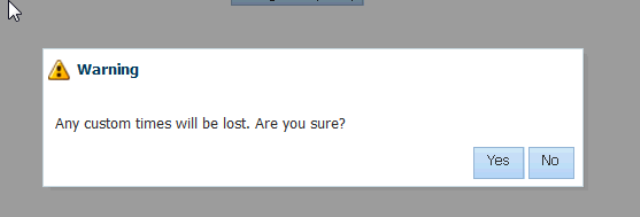

  4. 表示された警告ポップアップで「はい」をクリックします。
  5. スケジュールが編集可能モードで開き、必要な変更を実行できます。スケジュールを変更した場合、そのスケジュールですでに発行されているアダプタのアクティブ化/非アクティブ化リクエストには自動的に適用されません。そのアクティブ化/非アクティブ化リクエストを再発行する必要があります。

  1. 非アクティブ化およびアクティブ化スケジュールをアダプタ・エンドポイントに添付すると、それに応じてアイコンに状態が反映されます。このアイコンを選択して、このアダプタに関連付けられたスケジュールがすでに選択された状態のポップアップを表示します。
  2. 「スケジュールの削除」ボタンを選択し、このアダプタ・エンドポイントからスケジュールを削除します。
  3. 確認のダイアログが表示されます。「OK」をクリックしてスケジュールを削除します。
