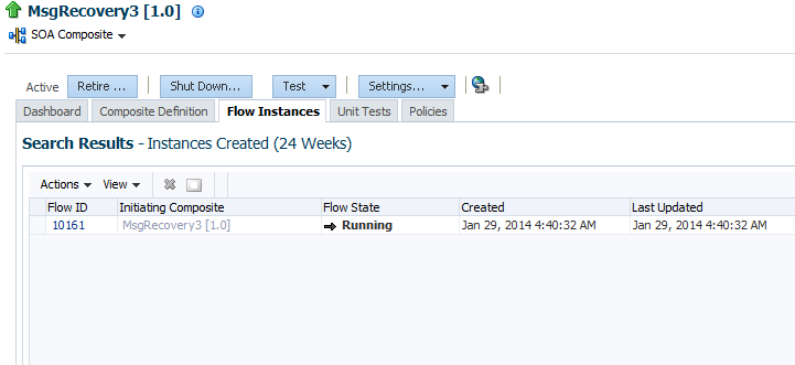

  2. 「フロー・インスタンス」タブをクリックします。
    次のいずれかの方法を使用して、アプリケーションのインスタンスを選択します。
    • このアプリケーションの最新のインスタンスの場合は、「最新のインスタンス」リンクをクリックします。
    • フォルトがあるインスタンスの場合は、「フォルトがあるインスタンス」リンクをクリックします。
    • リカバリ可能なインスタンスの場合は、「リカバリ可能なインスタンス」リンクをクリックします。

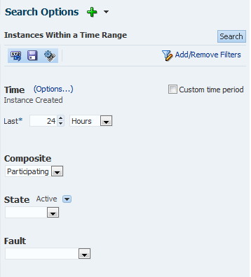

    「検索」ページが表示されます。
    検索基準を入力し、「検索」をクリックしてインスタンスのリストを表示します。

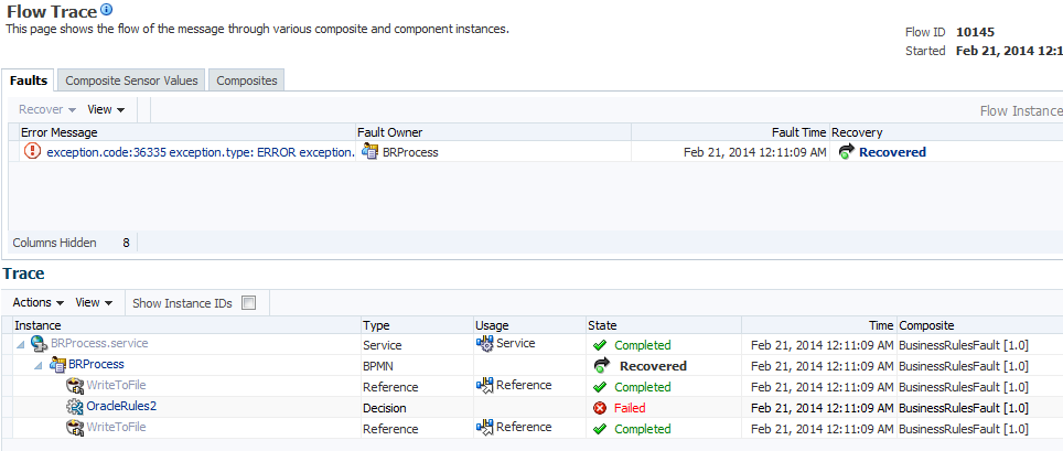

  4. 選択したインスタンスのフローIDをクリックして、「フローのトレース」ページを表示します。
    フローのトレースは、フローIDによって識別されるメッセージ・フローのランタイム追跡で、このページの右上隅に表示されます。フローIDを使用すると、様々なコンポジットのインスタンス間のメッセージ・フローを追跡できます。フローのトレースでは、フローに含まれているコンポジットのすべてのサービス、参照、コンポーネントがリストされます。
    「トレース」セクションにあるフローの例では、フローに関連するサービス・バインディング・コンポーネントおよび参照バインディング・コンポーネントでメッセージが正常に受信されて処理されています。
  5. 「フォルト」セクションで、フォルトを選択します。
    選択すると、「トレース」セクションでは、フォルトが発生した行が強調表示されます。
  6. フォルトを閉じると、「トレース」セクションの選択がクリアされます。
  7. 「コンポジット・センサー値」セクションを開いて、コンポジット・センサーを表示します。
  8. 「コンポジット・センサー値」タブで、センサーを選択します。
    選択すると、「トレース」セクションでは、コンポジット・センサー・データが収集された行が強調表示されます。
  9. 「トレース」セクションの「インスタンス」列で、特定のBPMNプロセス・サービス・コンポーネントのインスタンスをクリックします。サービス・コンポーネントのインスタンスはこのセクションからアクセスできます。サービスと参照にはアクセスできません。
    「インスタンス」ページが表示されます。

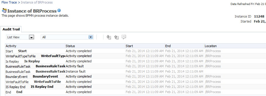

    これらのページを使用して、BPMNプロセス・サービス・コンポーネント・インスタンスの監査証跡、フローおよびフォルトを表示します。次のリンクを使用すると、インスタンスに関するその他の詳細を表示できます。
    • 「フローのトレース」リンク: ページの左上隅にあるブレッドクラムをクリックすると、該当するBPMNコンポーネント・インスタンスが含まれるビジネス・フロー・インスタンスのフローのトレースにアクセスできます。
    • 「情報」アイコン: BPMNコンポーネント名(ページ・タイトル)の右側にある「情報」アイコンをクリックすると、このBPMNインスタンスの履歴情報が表示されます。この情報はインスタンスのサマリーであり、インスタンスID、インスタンスの起動時間、最終変更時間、インスタンス状態(実行中など)、フォルト数などが含まれます。
      このアイコンは、BPMNプロセスおよびOracle Mediatorの「監査証跡」ページにのみ表示され、ヒューマン・タスクおよびビジネス・ルールのページには表示されません。
    最初に「インスタンス」ページを開くと、デフォルトで「監査証跡」プロセス・インスタンスの詳細が表に表示されます。BPMNプロセス内のアクティビティに関する実行の詳細が表示されます。ドロップダウンを使用して、詳細をリスト、ツリーまたはグラフィカル・ビューとして表示できます。リストで表示するよう選択した場合、表示するプロセス・タイプも選択できます。「すべて」、「ヒューマン・アクティビティ」、「サービス・アクティビティ」、「ビジネス・ルール・アクティビティ」、「サブプロセス」、「イベント」、「ゲートウェイ」、「スクリプト・アクティビティ」および「その他のアクティビティ」を選択できます。
    「リスト」表には次の情報が含まれます。
    列 説明
    アクティビティ
    プロセス内で使用可能なすべてのBPM構成を、実行される順序でリストします。次のものがあります。
    • イベント: 開始、終了、シグナル、スロー、メッセージの捕捉。
    • アクティビティ: ユーザー・タスク、ビジネス・ルール・タスク、サービス・タスク、コール・アクティビティ、サブプロセス。
    • ゲートウェイ: 包含、排他、パラレル、イベント・ベースおよび複合。
    ステータス
    インスタンス一時停止中、インスタンス・フォルト、アクティビティ・フォルト、アクティビティ完了など、アクティビティのステータスが表示されます。
    開始
    アクティビティが開始された時間を示すタイムスタンプ。
    終了
    アクティビティが終了した時間を示すタイムスタンプ。
    場所
    アクティビティの場所を示します。

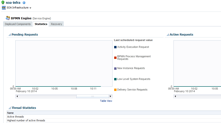

35.2 BPMNプロセス・サービス・エンジンのパフォーマンス統計の監視
サービス・エンジンで実行しているすべてのBPMNプロセス・サービス・コンポーネントについて、保留中およびアクティブなリクエストとスレッド・パフォーマンス統計を監視できます。
BPMNプロセス・サービス・エンジンのリクエストとスレッド統計を監視する手順は、次のとおりです。
  1. 次のいずれかのオプションを使用して、このページにアクセスします。
    SOAインフラストラクチャのメニューから... ナビゲータのSOAフォルダから...
    1. 「サービス・エンジン」→「BPMN」の順に選択します。
    1. 「soa-infra」を右クリックします。
    2. 「サービス・エンジン」→「BPMN」の順に選択します。
  2. 「統計」タブをクリックします。
    「統計」ページに、次の詳細が表示されます。
    • サービス・エンジン内の保留中のリクエスト数。このグラフを使用して、実行を待機中のバックログ・リクエストを表示できます。
    • サービス・エンジン内のアクティブ・リクエスト数。このグラフは、現在のサービス・エンジンの負荷を判断するために使用します。ほとんどのリクエストが即時処理されるため、極度の負荷状態でのみグラフにデータが表示されます。
    • サービス・エンジンのスレッド統計。この表を使用して、BPMNプロセス・サービス・エンジンのスレッド・パフォーマンスの詳細を表示します。詳細には、パフォーマンス・カテゴリに使用されるスレッド数(アクティブ・スレッド数、最大アクティブ・スレッド数など)が含まれます。
    BPMNプロセスのチューニングとパフォーマンス・プロパティの詳細は、パフォーマンスのチューニングを参照してください。

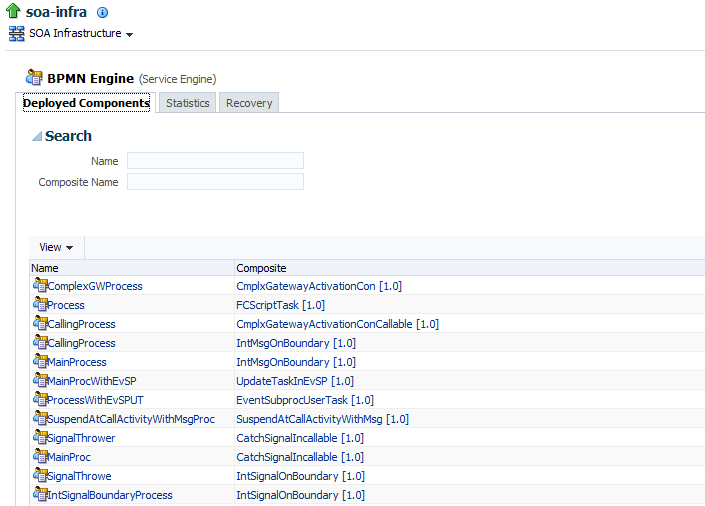

35.3 サービス・エンジンにデプロイされたBPMNプロセスの監視
サービス・エンジンで実行しているBPMNプロセス・サービス・コンポーネントで構成されたすべてのデプロイ済SOAコンポジット・アプリケーションを監視できます。
注意:
サブタスクはOracle Enterprise Manager Fusion Middleware Controlにはリストされません。
サービス・エンジンにデプロイされたBPMNプロセスを監視する手順は、次のとおりです。
  2. 「デプロイ済コンポーネント」タブをクリックします。
    「デプロイ済コンポーネント」ページに、次の詳細が表示されます。
    • デプロイ済の特定のSOAコンポジット・アプリケーションを検索するためのユーティリティ。基準を指定して「検索」をクリックします。
    • サービス・エンジンで実行しているBPMNプロセス・サービス・コンポーネントで構成されたデプロイ済SOAコンポジット・アプリケーションの詳細。サービス・コンポーネント名、SOAコンポジット・アプリケーションおよび現在のステータスが表示されます。
    特定のサービス・コンポーネントのホーム・ページにアクセスするには、「名前」列で特定のサービス・コンポーネントをクリックします。
    特定のSOAコンポジット・アプリケーションのホーム・ページにアクセスするには、「コンポジット」列で特定のSOAコンポジット・アプリケーションをクリックします。
