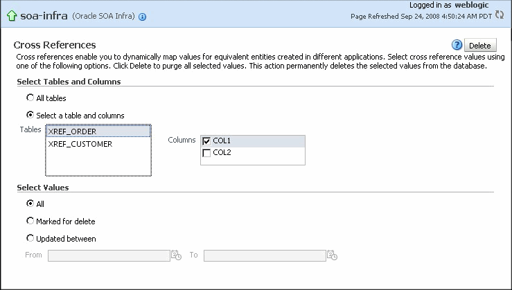

20.1 相互参照値の削除
「相互参照」ページを使用すると、値を削除する表と列を選択できます。
相互参照の表から値を削除する手順は、次のとおりです。
  1. 次のいずれかのオプションを使用して、このページにアクセスします。
    SOAインフラストラクチャのメニューから... ナビゲータのSOAフォルダから...
    1. 「SOA管理」→「相互参照」の順に選択します。
    1. 「soa-infra」を右クリックします。
    2. 「SOA管理」→「相互参照」の順に選択します。
    「相互参照」ページが表示されます。
  2. 「表と列の選択」セクションで、次のいずれかのオプションを選択します。
    • すべての表: すべての表から値を削除します。
    • 表と列を選択します: 値を削除する特定の表を選択するか、値を削除する特定の表から1つ以上の列を選択します。
  3. 「値の選択」セクションで、次のいずれかのオプションを選択します。
    • すべて: 選択した表と列からすべての値を削除します。
    • 削除対象としてマーク済: 選択した表と列から削除のマークが付けられた値のみを削除します。
    • 更新期間: 特定の期間内に更新された値を削除します。
  4. 前のステップで「更新期間」オプションを選択した場合は、「自」フィールドに開始日を、「至」フィールドに終了日を入力します。
  5. 「削除」をクリックします。
