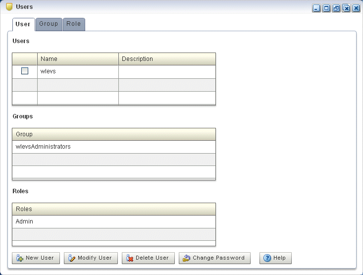

  3. 右ペインで、「ユーザー」タブをクリックします。
    図20-1で示すように、「ユーザー」タブが表示されます。

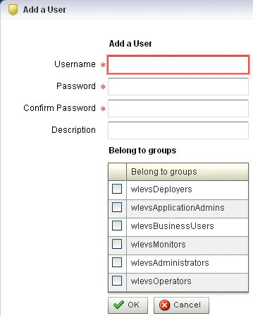

  4. 右ペイン下部の「新規ユーザー」ボタンをクリックします。
    図20-2で示されるように、「ユーザーの追加」パネルが表示されます。
    図20-2 「ユーザーの追加」パネル
    「図20-2 「ユーザーの追加」パネル」の説明が続きます
  5. 表20-1で説明されているように、「ユーザーの追加」パネルを構成します。
    表20-1 「ユーザーの追加」パネルの属性
    属性 説明
    ユーザー名
    ユーザー名を入力します。
    パスワード
    このユーザーのパスワードを入力します。
    パスワードは6文字以上にする必要があります。
    パスワードの確認
    このユーザーのパスワードを再入力します。
    説明
    このユーザーのオプション説明です。
    グループに所属
    ユーザーが属するグループを1つ以上チェックします。ユーザーは、グループに割り当てるロールの権限を継承します。
    ユーザーを1つ以上のグループに割り当てる必要があります。詳細は、「ユーザー・グループ」を参照してください。

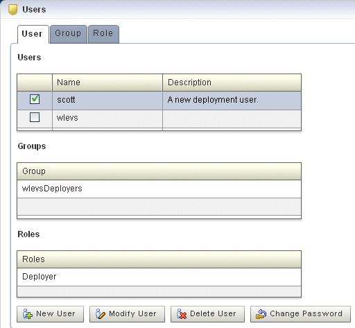

  4. 「ユーザー」表で、変更するユーザー名の左のボックスをチェックします。

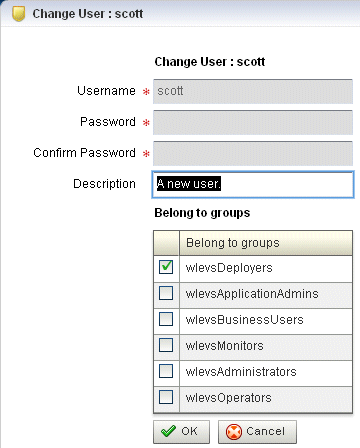

  5. 右ペイン下部の「ユーザーの変更」ボタンをクリックします。
    図20-3で示すように、「ユーザーの変更」パネルが表示されます。
    図20-3 「ユーザーの変更」パネル
    「図20-3「ユーザーの変更」パネル」の説明が続きます
  6. 表20-2で示されるように、「ユーザーの変更」パネルを構成します。
    表20-2 「ユーザーの変更」パネルの属性
    属性 説明
    ユーザー名
    ユーザー名。これは読取り専用フィールドです。
    パスワード
    このフィールドは、空白で読取り専用です。ユーザーのパスワードを変更するには、「ユーザーのパスワードの変更」を参照してください。
    パスワードの確認
    説明
    このユーザーのオプション説明を変更します。
    グループに所属
    表示された1つ以上のグループを選択/選択解除することによって、ユーザーが属するグループを変更します。ユーザーが属するグループを1つ以上チェックします。ユーザーは、グループに割り当てるロールの権限を継承します。

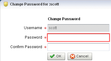

  5. 右ペイン下部の「パスワードの変更」ボタンをクリックします。
    図20-5で示すように、「パスワードの変更」パネルが表示されます。
    図20-5 「パスワードの変更」パネル
    「図20-5「パスワードの変更」パネル」の説明が続きます
  6. 表20-2で示されるように、「パスワードの変更」パネルを構成します。
    表20-3 「ユーザーの変更」パネルの属性
    属性 説明
    ユーザー名
    パスワード
    このフィールドは空白です。ユーザーのパスワードを変更するには、「ユーザーのパスワードの変更」を参照してください。
    パスワードの確認
