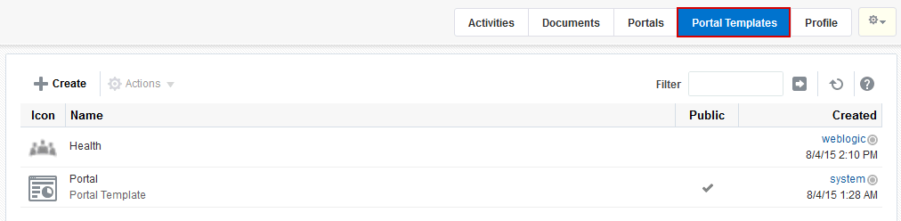

3.2 使用可能なポータル・テンプレートの表示
使用できるポータル・テンプレートを表示するには、次の手順を実行します。
  • ホーム・ポータルで、「ポータル・テンプレート」タブをクリックして、「ポータル・テンプレート」ページを表示します(図3-1)。
    ホーム・ポータルで「ポータル・テンプレート」タブが表示されていない場合は、「ページのパーソナライズ」ページを開き、「ポータル・テンプレート」ページの「ページを表示」チェック・ボックスを選択します。
    ヒント:
    「ページのパーソナライズ」ページへのアクセス方法は、使用するページ・テンプレートによって異なります。たとえば、「アクション」 「アクション」アイコンメニューを使用してアクセスできる場合があります。
    図3-1 ホーム・ポータル内の「ポータル・テンプレート」ページ
    図3-1の説明が続きます
    「図3-1 ホーム・ポータル内の「ポータル・テンプレート」ページ」の説明
