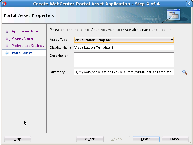

  1. 「アセット・タイプ」で「視覚化テンプレート」を指定して、アセット用にアセット・アプリケーションを作成します(図9-1)。
    図9-1 「視覚化テンプレート」アセット・タイプ
    図9-1の説明が続きます
    「図9-1 「視覚化テンプレート」アセット・タイプ」の説明
    WebCenter Portalアセット・アプリケーションの作成の詳細は、「WebCenter Portalアセット・アプリケーションの作成」を参照してください。視覚化テンプレート用にアセット・アプリケーションを作成する際に作成されるアーティファクトの詳細は、「視覚化テンプレートのアーティファクトに関する必知事項」を参照してください。

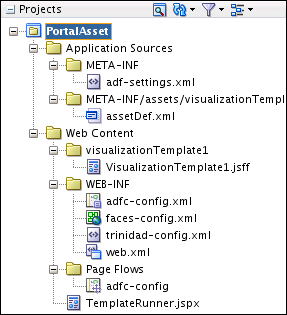

9.2.2 視覚化テンプレートのアーティファクトに関する必知事項
視覚化テンプレート・アセット・アプリケーションを作成すると、次のアーティファクトとともにデフォルト・テンプレートが生成されます。
  • ビュー・フラグメント・ファイル(VisualizationTemplate1.jsffなど)
このファイルは図9-3に示すようにアプリケーション・ナビゲータに表示されます。
図9-3 視覚化テンプレート・アセット・アプリケーションのアーティファクト
図9-3の説明が続きます
「図9-3 視覚化テンプレート・アセット・アプリケーションのアーティファクト」の説明

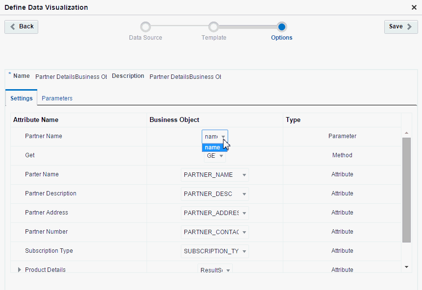

アプリケーション・スペシャリストまたはポータル・マネージャが実行時にデータ視覚化を構成し、カスタム視覚化テンプレートを選択すると、WebCenter Portalでは、ビジネス・オブジェクトの属性にバインドする必要があるプレースホルダELに基づいてウィザードの「オプション」ページが動的にレンダリングされます。
図9-4に、データ視覚化の定義ウィザードで選択したカスタム視覚化テンプレートの「オプション」ページの例を示します。
図9-4 データ視覚化の定義ウィザード: 「オプション」ページ
データ視覚化の定義ウィザードでユーザーが「保存」をクリックすると、WebCenter Portalでは、視覚化テンプレートに選択したビジネス・オブジェクトの属性が割り当てられます。また、ページ定義も関連情報で更新されます。たとえば、バインディング前、図9-4に示すPartner Nameパラメータ値の視覚化テンプレート・コードは次のとおりです。
<af:panelLabelAndMessage label="Partner Name" id="plam3">
   <af:inputText simple="true" value="#{owcp.appsint.parameter('Partner Name','','None','GET.NAME','')}" id="it7"/>
</af:panelLabelAndMessage>
バインディング後、視覚化フラグメントは次のようになります。
   <af:inputText simple="true" value="#{bindings.name.inputValue}" id="it7"/>
