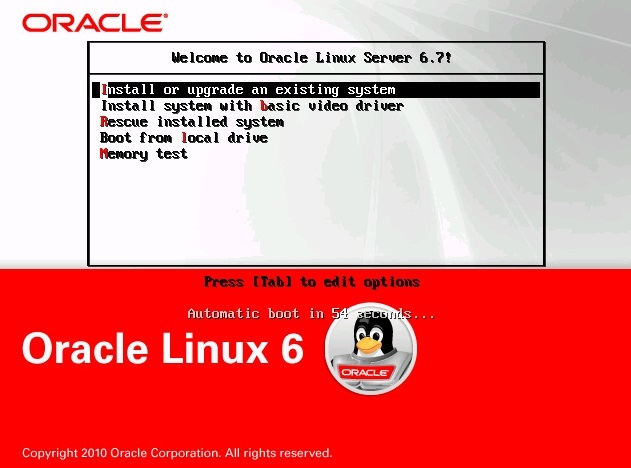

    • 如果选择了 Legacy BIOS 引导模式,会显示 "Welcome to Oracle Linux Server" 引导屏幕。例如,对于 Oracle Linux 6.7:
      image:图中显示了 Legacy BIOS 引导模式下的 Oracle Linux 引导屏幕。

    • 要在 Legacy BIOS 引导模式下安装,请接受默认设置并按 Enter 键。

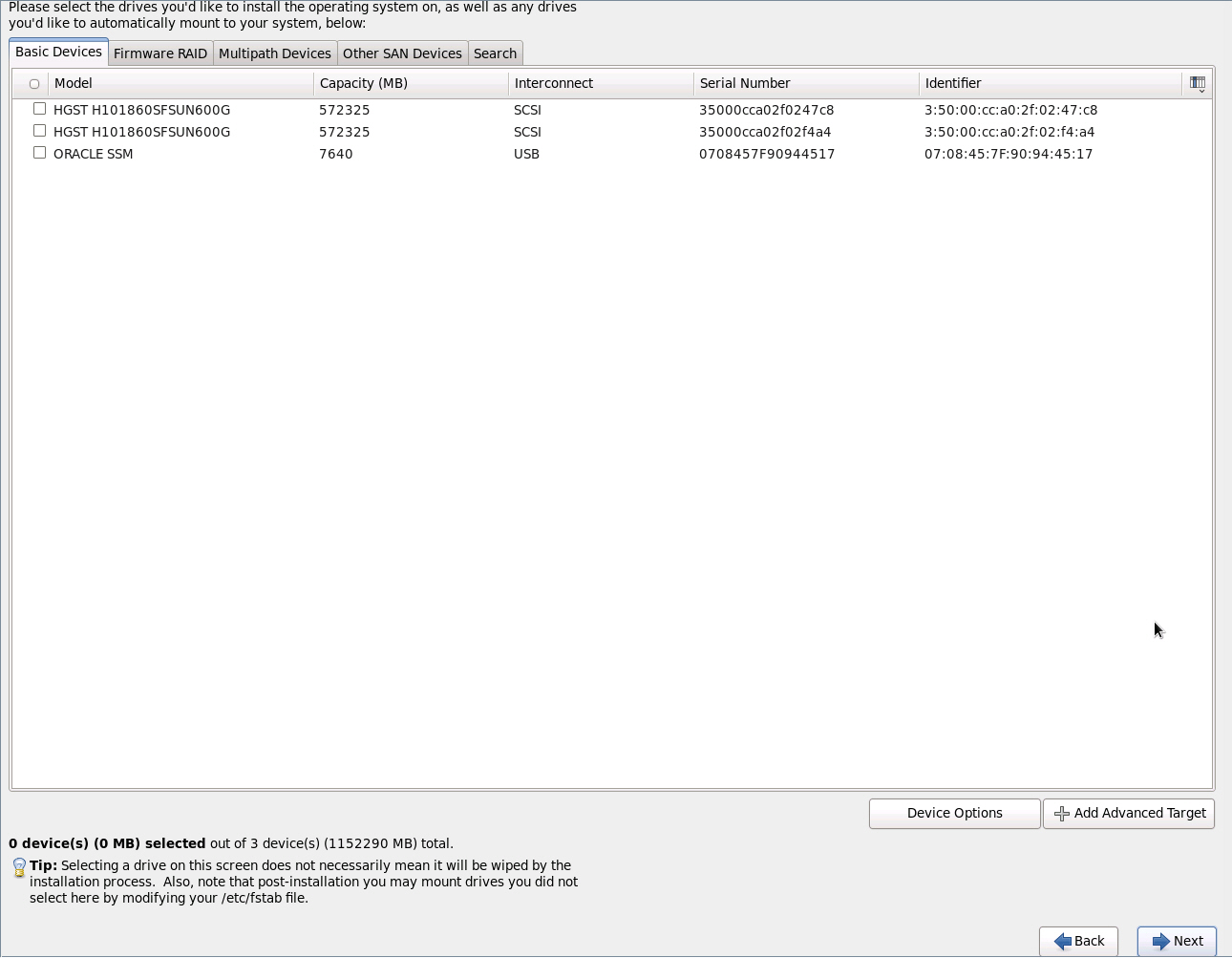

    此时将显示 "Please select the drive you'd like to install the operating system on" 屏幕。
    image:图中显示了 “Please Select the Drive You'd Like to Install the Operating System On“ 屏幕
  12. 选择要在其上安装操作系统的存储驱动器,滚动到屏幕底部并单击 Next。

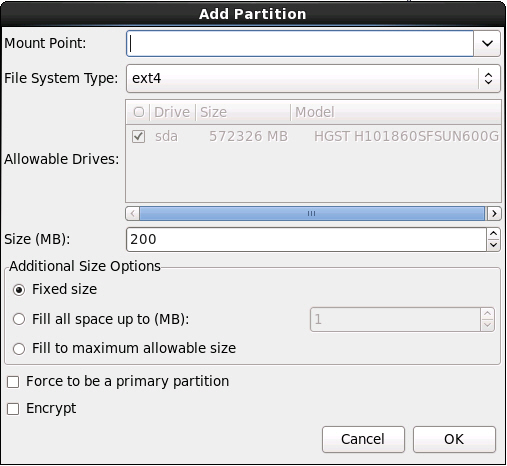

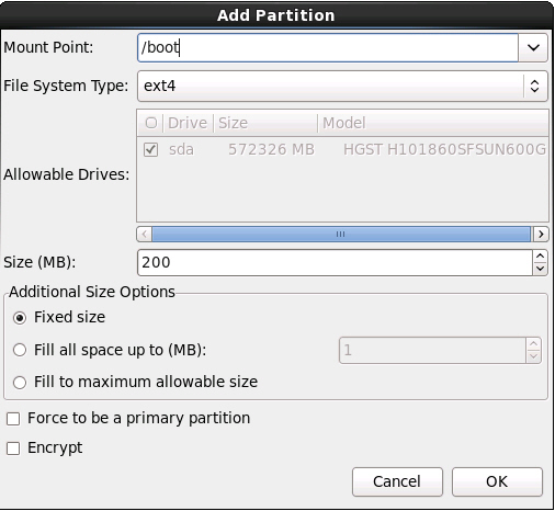

    3. 在对话框中,将 "Mount point" 设置为 /boot,保留 "File System Type" 设置 ext4 和 "Size (MB)" 设置 200。
      以下是更新后的 "Add Partition" 对话框。
      image:图中显示了更新后的 “Add a Partition“ 对话框。

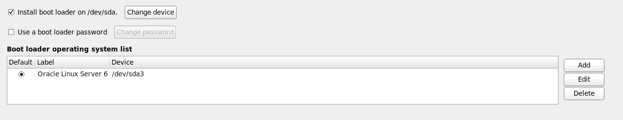

  21. 在安装引导装载程序屏幕中,选择 /dev/sda1 上的安装引导装载程序,然后单击 Next。

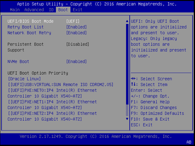

  25. 要访问 BIOS 设置实用程序以将服务器设置为从刚安装的操作系统引导,请按 F2 键。
    此时将显示 BIOS 设置实用程序屏幕,并且 "Boot" 菜单处于选中状态。此时将显示 BIOS 屏幕并且需要执行操作才能继续安装,具体取决于为 OS 安装选择的 UEFI/BIOS 引导模式。
    • 如果在 Legacy BIOS 引导模式下安装了 OS,请继续执行Step 26。
    • 如果在 UEFI 引导模式下安装了 OS,请继续执行Step 27。

  27. 如果是在 UEFI 引导模式下安装了 OS,请执行以下步骤:
    1. 在下面显示的 BIOS 设置实用程序屏幕中,确认您创建的引导项名称(在此情况下是 [Oracle Linux])在 "UEFI Boot Option Priority" 字段下列为第一个选项。
      image:图中显示了 UEFI 引导模式下的 “BIOS Boot Menu“ 屏幕。
      注 -  在您的安装中出现的 "BIOS Boot" 屏幕可能会因您的服务器中安装的磁盘控制器及其他硬件(如 PCIe 网卡)的类型而有差异。
    2. 按 F10 键退出 BIOS 设置实用程序。

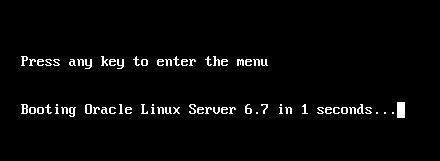

  28. 在安装 Oracle Enterprise Linux 6.7 之后第一次重新引导时,请按任意键进入菜单。
    此时将显示 GNU GRUB 屏幕。

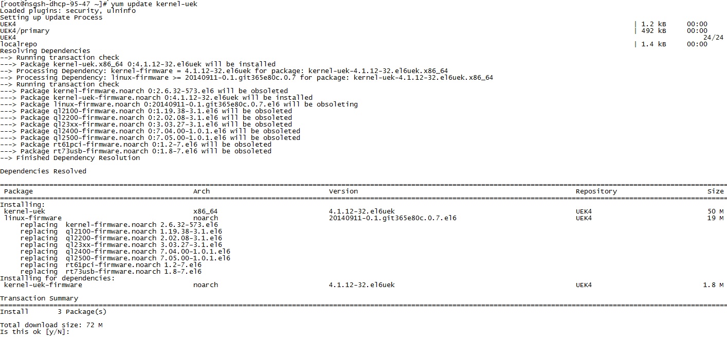

  32. 运行 yum update kernel-uek 或 yum update
    此时将显示更新屏幕:
    image:yum update kernel-uek 屏幕
