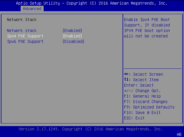

    3. 从可用选项列表中选择 "Network Stack"。
      此时将显示 BIOS 设置实用程序 "Network Stack" 屏幕。
      image:图中显示了 PXE 引导的 BIOS 设置。
    4. 如果需要,将相应的 "PXE Support" 设置(IPv4 或 IPv6)设为 "Enabled"。

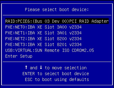

    • 对于 Legacy BIOS 引导模式,将显示类似于下图的屏幕:
      image:屏幕中显示了 Legacy BIOS 引导模式下的 “Select Boot Device“ 菜单。

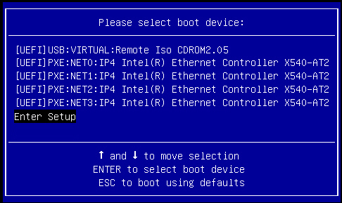

    • 对于 UEFI 引导模式,将显示类似于下图的屏幕:
      image:屏幕中显示了 UEFI 引导模式下的 “Select Boot Device“ 菜单。

  5. 在 "Please select boot device" 菜单中,选择配置为与 PXE 网络安装服务器通信的网络端口。
    此时会装入网络引导装载程序,并显示一条引导提示。几秒钟后,便会开始装入安装内核。
