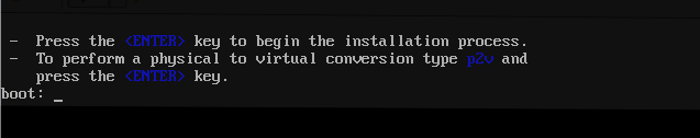

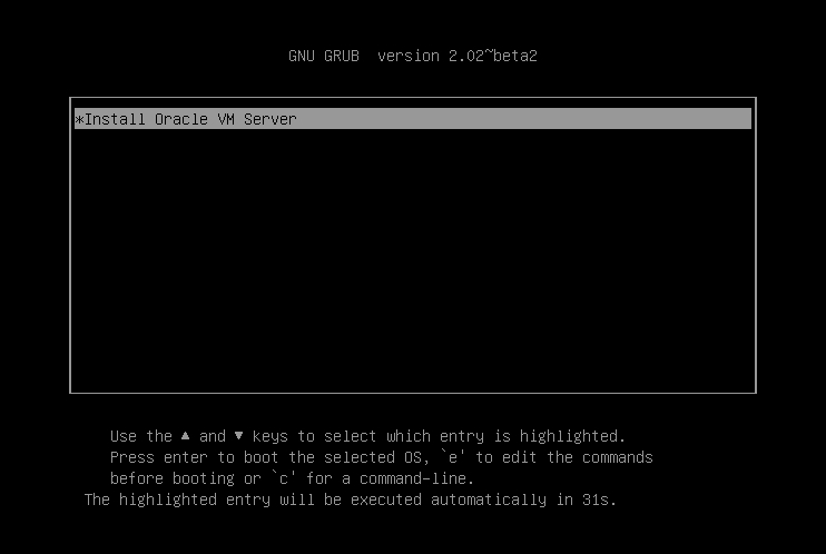

    Au bout de quelques secondes, l'écran de démarrage de l'installation d'Oracle VM Server s'affiche. L'écran qui s'affiche varie selon que le mode d'initialisation est configuré sur Legacy BIOS ou UEFI.
    • En mode d'initialisation Legacy BIOS, un écran similaire à l'écran suivant s'affiche :
      image:Capture de l'écran de démarrage en mode d'initialisation Legacy BIOS pour le serveur Oracle VM Server.
    • En mode d'initialisation UEFI, un écran similaire à l'écran suivant s'affiche :
      image:Capture de l'écran de démarrage en mode d'initialisation UEFI pour le serveur Oracle VM Server.
  6. Appuyez sur Entrée pour commencer l'installation.
    Si vous n'appuyez sur aucune touche, le programme d'installation démarre automatiquement après une minute. Le programme d'installation est uniquement disponible en mode texte.
