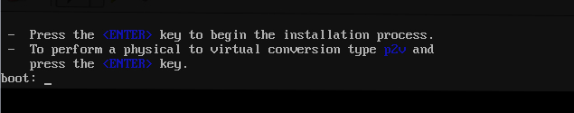

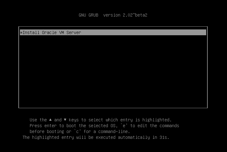

    几秒钟后,将显示 Oracle VM Server 的过渡屏幕。根据您将 UEFI/BIOS 引导模式配置为 Legacy BIOS 还是 UEFI,显示的屏幕会有所不同。
    • 对于 Legacy BIOS 引导模式,将显示类似于下图的屏幕:

    • 对于 UEFI 引导模式,将显示类似于下图的屏幕:

  6. 按 Enter 键开始安装。
    如果未按任何键,则一分钟后安装程序将自动启动。安装程序仅在文本模式下可用。
