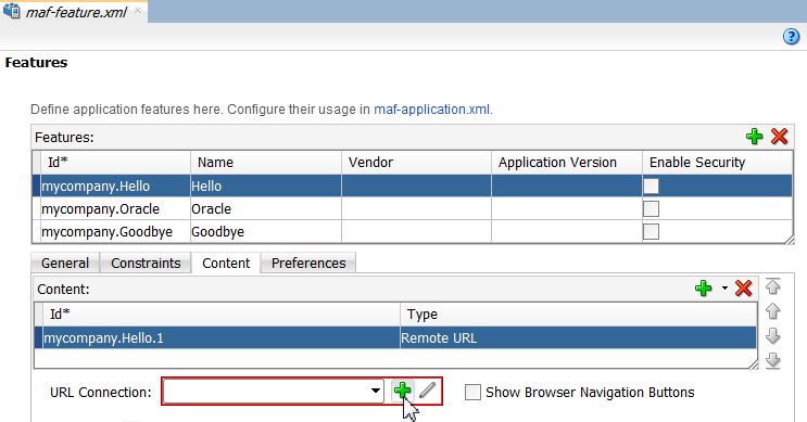

図20-1に示すように、maf-feature.xmlファイルの概要エディタにあるアプリケーション機能のコンテンツ・タイプをリモートURLとして構成することで、指定されたURLから供給されるブラウザベースのアプリケーションを作成します。このようなサーバー・ホスト型のアプリケーションは、偶発的な使用を目的としている点およびデバイスのメモリーまたはサービス(カメラ、コンタクト先、GPSなど)に直接アクセスできない点で、MAF AMX、ローカルHTML、またはObjective-Cなどのプラットフォーム固有言語で記述されたクライアント・アプリケーションとは異なります。そのかわりに、これらのやり取りはデバイス・ブラウザの機能に左右されます。リモートURLコンテンツの構成の詳細は、「アプリケーション機能のコンテンツをリモートURLまたはローカルHTMLとして定義する方法」を参照してください。

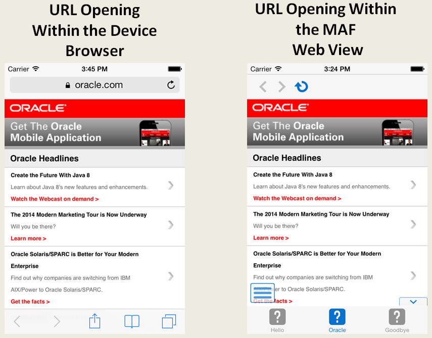

リモートで供給されるコンテンツのセキュリティを確保するために、MAFはホワイトリスト(GPS、カメラ、ファイル・システムなどの様々なデバイス・サービスにアクセスするためにアプリケーションのWebビュー内で開かれるURLのレジストリ)の概念をサポートしています。Webページがホワイトリストに含まれていない(つまりホワイトリスト化されていない)場合は、そのかわりに、MAFのApache Cordova実装によってデバイス・ブラウザ(Safariなど)でWebページが開かれます。ホワイトリストを使用しないとリモートWebページはMAFのWebビュー内で開くことはできないので、アクセスが埋込みデバイス機能に制限されます。図20-2に示されているように、MAFのWebビュー内で開かれたURLはアプリケーション機能として表示されます。

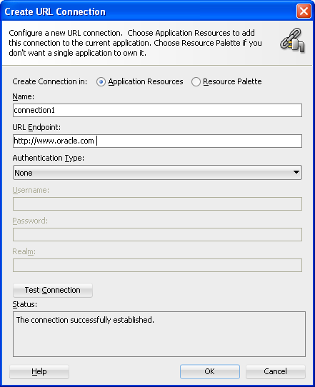

デフォルトでは、connections.xmlファイル(モバイル・アプリケーションに定義されているすべての接続のリポジトリ)に定義されているドメインは、自動的にホワイトリストに含められます。リモートURLコンテンツのこれらのドメインは、図20-3に示すように、「URL接続の作成」ダイアログを使用して作成されます。MAFでは、各接続文字列からドメインを解析して、これらのドメインをホワイトリストに追加します。
図20-3 リモートURLアプリケーション機能のコンテンツを取得するための接続の作成
この図は周囲のテキストで説明しています
次に、JDeveloperは、「アプリケーション・リソース」パネルにあるconnections.xmlファイルに接続情報を入力し、さらに接続リソースも作成します。

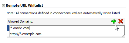

20.1.4 ホワイトリストの作成方法(ドメインの制限方法)
図20-4に示すとおり、maf-application.xmlの「セキュリティ」ページでホワイトリストを構成します。
図20-4 ホワイトリストの構成
この図は周囲のテキストで説明しています
始める前に:
モバイル・アプリケーションで構成された一部のURLが他のドメインで開かれる可能性があることに注意してください。
ホワイトリストを作成するには:
  1. maf-application.xmlファイルを開いて、「セキュリティ」タブを選択します。
  2. 「リモートURL Whitelist」セクションで「追加」をクリックし、アプリケーション機能のWebビュー内からコールできるドメインを入力します。これらのドメインには、ドメイン名にアスタリスク( * )を含めることができますが、アスタリスクを最後に置くことはできません。たとえば、*.example.comは有効ですが、*.example.*は無効です。ドメイン名の前にhttp://またはhttps://を含めることが必要な場合があります。

一部のURLは、ホワイトリスト・ドメインの一部ではない可能性のあるURLにリダイレクトされます。これらのURLは、アプリケーションのWebビューよりもデバイス・ブラウザで開かれる可能性があります。たとえば、www.oracle.com (<adfmf:domain>www.oracle.com<adfmf:domain>)をホワイトリストに加えた場合、MAFによってそのサイトのモバイル・バージョン(www.m.oracle.com)がデバイス・ブラウザで開かれます。これは、ホワイトリストで許可されていないからです。図20-5は、ホワイトリストに追加されていないWebページをデバイス・ブラウザ内で開いたものを示しています。
図20-5 MAFのWebビューではなくデバイス・ブラウザで開かれたWebページ
この図は周囲のテキストで説明しています
www.oracle.comをアプリケーションのWebビューで開けるようにするには、「ホワイトリストにドメインを追加する場合の処理」に示すように、*.oracle.comまたはwww.oracle.comを指定する必要があります。

20.3.1 リモートURLアプリケーション機能へのナビゲーション・バーの追加方法
maf-feature.xmlファイルの概要エディタの「コンテンツ」タブで、ユーザーがリモート・コンテンツを移動またはリフレッシュできるようにします。
始める前に:
「アプリケーション機能のコンテンツをリモートURLまたはローカルHTMLとして定義する方法」の説明に従って、まず「リモートURL」を選択し、次にホスト・サーバーへの接続を作成することにより、リモートでホストされるアプリケーションから配信されるアプリケーション機能のコンテンツを指定します。
ドメインがホワイトリストに含まれていることを確認します。
ナビゲーション・バーを有効にするには:
  1. maf-feature.xmlファイルの「機能」表にリストされている「リモートURL」アプリケーション機能を選択します。
  2. 「コンテンツ」をクリックします。

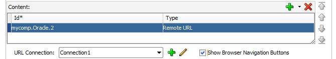

  3. 図20-7に示すとおり、「ブラウザ・ナビゲーション・ボタンの表示」を選択します。
    図20-7 ナビゲーション・オプションの選択
    この図は周囲のテキストで説明しています
20.3.2 リモートURLアプリケーション機能のブラウザ・ナビゲーション・ボタンを有効にする場合の処理
JDeveloperでは、showNavButtonsと呼ばれる属性でadfmf:remoteURL要素を更新します。次の例に示すとおり、ここではtrueに設定されています。

アプリケーションをデプロイすると、図20-8に示すとおり、MAFでは、進む、戻るおよびリフレッシュの各ボタンがリモートURLアプリケーション機能のホームページから移動されるWebページに適用されます。
