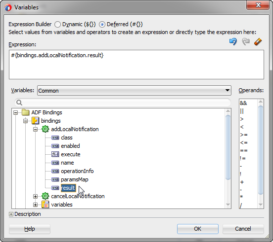

  1. 「プロパティ」ウィンドウで、変更する属性を見つけて、右端のドロップダウン・メニューを使用して「式ビルダー」を選択します。
  2. 次の機能を使用して式を作成します。
    • 「変数」ドロップダウンを使用して、式に含める項目を選択します。これらの項目は、階層形式のバインディング・オブジェクトであるツリーに表示されます。ツリーの各アイコンは、式で使用できる各種タイプのバインディング・オブジェクトを表します。
      ツリーを絞り込むには、ドロップダウン・フィルタを使用するか、検索フィールドに検索基準を入力します。MAFで公開されているELでアクセス可能なオブジェクトは、「ADFマネージドBean」ノードの「モバイル・アプリケーション・フレームワーク・オブジェクト」ノードにあります。
      ヒント:
      これらのオブジェクトの詳細は、MAF Javadocを参照してください。また、「式ビルダーのカテゴリについて」も参照してください。
      ツリーで項目を選択すると、その項目がEL式内の「式」ボックスに移動されます。「式」ボックスに式を直接入力することもできます。
    • 演算子ボタンを使用して、式に論理演算子または算術演算子を追加します。
    図14-1は、「ADFマネージドBean」カテゴリからEL式を作成する方法の例を示しています。ただし、EL式は、「式ビルダーのカテゴリについて」で説明されているどのカテゴリからも作成できます。

14.3.6 式ビルダーのカテゴリについて
MAF AMXページの式ビルダーでは、次のカテゴリを使用できます。
14.3.6.1 バインディング・カテゴリについて
この項では、バインディング・カテゴリで使用できるオプションを示します。bindingsノードとdataノードは、同じ一連のサポートされているバインディングとプロパティを表示します。表14-5に、使用できるバインディング・タイプと、各バインディング・タイプでサポートされるプロパティをリストします。securityContextノードは次のプロパティをサポートしています。

表14-5 サポートされるバインディング・タイプ
バインディング・タイプ プロパティ
accessorIterator
class
currentRow: dataProvider
name
rangeSize
action
class
enabled
execute
name
attributeValues
autoSubmit
category
class
controlType
displayHeight
displayHint
displayWidth
filedorder
format
hints: allows.read、allows.update、autoSubmit、category、controlType、displayHeight、displayHint、displayWidth、filedorder、format、label、mandatory、precision、tooltip、updateable
inputValue
items
iteratorBinding
label
mandatory
name
precision
tooltip
updateable
button
autoSubmit
category
class
controlType
displayHeight
displayHint
displayWidth
filedorder
format
inputValue
items
iteratorBinding
label
mandatory
name
precision
tooltip
updateable
invokeAction
always
deferred
iterator
class
name
rangeSize
list
autoSubmit
category
class
controlType
displayHeight
displayHint
displayWidth
filedorder
format
hints: format、allows.read、allows.update、autoSubmit、category、controlType、displayHeight、displayHint、displayWidth、filedorder、format、label、mandatory、precision、tooltip、updateable
inputValue
items
iteratorBinding
label
mandatory
name
precision
tooltip
updateable
methodAction
class
enabled
execute
name
operationEnabled
operationInfo
paramsMap
result
methodIterator
class
name
rangeSize
searchAction
class
enabled
execute
name
operationEnabled
operationInfo
paramsMap
result
tree
category
class
collectionModel: bindings、makeCurrent、selectedRow、<AttrName>
displayHeight
displayHint
displayWidth
filedorder
format
hints: category、displayHeight、displayHint、displayWidth、filedorder、format、label、mandatory、precision、tooltip、updateable、<AttrName>
iteratorBinding
label
mandatory
name
precision
rangeSize
tooltip
updateable
viewable
variable
class
name
variableIterator
class
name

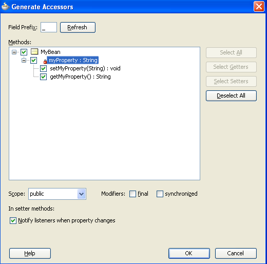

MAFランタイムでは、自身をマネージドBeanプロパティの変更通知のリスナーとして登録することによって、Beanプロパティを参照するUIコンポーネントにバインドされたEL式が、プロパティの値が変更されたときに自動的に更新されるようにします。これらの通知をソースとして参照するには、Beanのプロパティ・アクセッサにコードを追加する必要があります。Beanのプロパティ・アクセサから、通知をソースとして参照するために必要なコードを自動的に生成するには、「アクセサの生成」ダイアログの「プロパティの変更時にリスナーに通知」チェック・ボックスを選択します(図14-2を参照)。
図14-2 プロパティの変更時にリスナーに通知
この図は周囲のテキストで説明しています
ELを通じて単にBeanメソッドまたはプロパティを参照する場合、このコードを追加する必要はありませんが、Beanに格納された値が変化する場合や、特にその変更が、1つ以上のプロパティ値を変更するBeanメソッドの実行による二次的な影響など、間接的なものである場合、それらの値に依存するEL式のアクティブ・フォームへのレンダリングを最新の状態に保つ必要があります。プロパティの変更とPropertyChangeSupportクラスについては、「データ変更イベントについて」を参照してください。

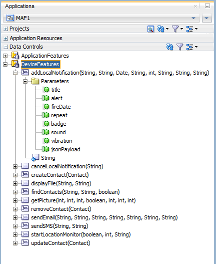

14.11 DeviceFeaturesデータ・コントロールの使用方法
MAFでは、アプリケーション内でDeviceFeaturesデータ・コントロールを通じて使用できるデバイス固有の機能が公開されます。DeviceFeaturesデータ・コントロールは、新しいMAFアプリケーションを作成するときに「データ・コントロール」パネルに表示されるコンポーネントです。Cordova Java APIは、このデータ・コントロールを通じて抽象化されます。これにより、MAF AMXとして実装されたアプリケーション機能から、デバイスに埋め込まれた様々なサービスにアクセスできるようになります。DeviceFeaturesデータ・コントロールから提供される操作をMAF AMXページ内にドラッグ・アンド・ドロップすることによって、デバイスに格納されたユーザーのコンタクト先を管理する機能の追加、電子メール・メッセージとSMSテキスト・メッセージの両方の作成と送信、デバイスの位置の確認、デバイスのカメラの使用およびデバイスのファイル・システムに格納されたイメージの取得を行うことができます。次の項では、これらの操作を宣言的に使用する方法や、JavaコードとJavaScriptを使用して実装する方法など、各操作について詳しく説明します。
図14-10 概要エディタでのMAFのDeviceFeaturesデータ・コントロール
この図は周囲のテキストで説明しています
MAFアプリケーション・テンプレートを使用してアプリケーションを作成すると、自動的にDeviceFeaturesデータ・コントロールが「データ・コントロール」パネルに表示されます。図14-10は、「概要」エディタ内のDeviceFeaturesデータ・コントロールを示しています。次のメソッドを使用できます。
  • addLocalNotification
  • cancelLocalNotification
  • createContact
  • displayFile
  • findContacts
  • getPicture
  • removeContact
  • sendEmail
  • sendSMS
  • startLocationMonitor
  • updateContact
ページを作成したら、DeviceFeaturesデータ・コントロールのメソッド(またはそれらのメソッド内にネストされたその他のオブジェクト)を「データ・コントロール」パネルからMAF AMXビューにドラッグして、関連する機能にバインドされたコマンド・ボタンやその他のコンポーネントを作成できます。デフォルトのバインディングを受け入れるか、ELを使用してそれらのバインディングを変更できます。また、JavaScriptやJavaを使用して、機能を実装または構成することもできます。データ・コントロールをMAFアプリケーションに含める方法については、「MAF AMXページへのデータ・コントロールの追加方法」を参照してください。

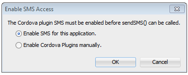

ネットワーク・アクセスを除き、すべてのApache Cordova対応デバイス機能へのアクセスは、MAFアプリケーションの場合デフォルトでは有効になっていません。DeviceFeaturesデータ・コントロールによって公開されている操作が実行時に正常に機能するには、関連するプラグインがMAFアプリケーションで有効になっている必要があります。たとえば、DeviceFeaturesデータ・コントロールのsendSMS操作を使用する場合は、MAFアプリケーションでSMSプラグインを有効にする必要があります。プラグインは手動で有効にするか、MAFアプリケーションで関連するプラグインが有効になっていない操作をドラッグ・アンド・ドロップしたときにJDeveloperによって表示されるダイアログで該当するオプションを選択して有効にすることができます。たとえば、まだSMSプラグインが有効になっていないMAFアプリケーションのMAF AMXページにsendSMS操作をドラッグ・アンド・ドロップすると、JDeveloperによって図14-11のダイアログが表示されます。
図14-11 DeviceFeaturesデータ・コントロールの操作用プラグインの有効化
この図は周囲のテキストで説明しています
操作に必要なプラグインが有効になっていない場合、MAF AMXページのソース・ファイル内に警告メッセージが表示されます。たとえば、MAFアプリケーションでSMSプラグインが有効になっていないと仮定しましょう。MAF AMXページの、アプリケーションがsendSMS操作を起動する箇所に、図14-12に示した警告メッセージが表示されます。この問題を解決するには、「MAFアプリケーションでのプラグインの使用方法」の説明に従って、プラグインを手動で有効にします。
図14-12 DeviceFeaturesデータ・コントロールの操作に必要なプラグイン

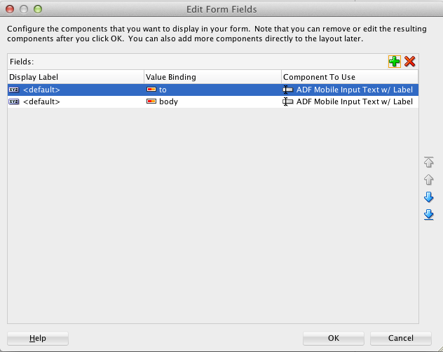

DeviceFeaturesデータ・コントロールを使用してsendSMS操作をカスタマイズするには:
SMSの送信のためページに対話型フォームを表示するには、sendSMS操作を「データ・コントロール」パネルのDeviceFeaturesデータ・コントロールからドラッグし、ページ・デザイナ上にパラメータ・フォームとしてドロップします。その後、「フォーム・フィールドの編集」ダイアログでフォームをカスタマイズできます。実行時に、アプリケーション・ユーザーが前述の様々なフィールドの値を入力できる、編集可能なフォームがページに表示されます。このフォームの下にあるボタンを使用すると、デバイスのSMSインタフェースを表示できます。このインタフェースには、指定したすべてのフィールドに事前に値が移入され、送信準備が整ったSMSが表示されます。
図14-14は、ページ上の編集可能なフォームを使用してSMSを送信するためのバインディングを示しています。
図14-14 デザインタイムで編集可能なフォームを使用してSMSを送信するためのバインディング
この図は周囲のテキストで説明しています
次の例は、エンド・ユーザーがデバイスのテキスト・メッセージング・インタフェースを使用してSMSメッセージを送信することを可能にするコード例を示しています。

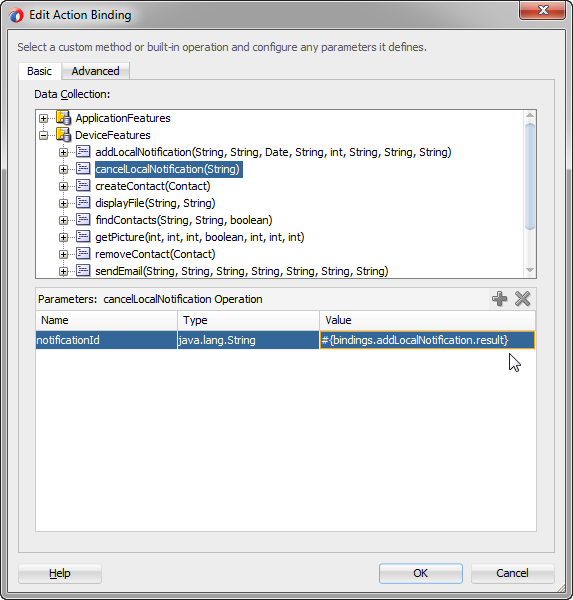

  1. JDeveloperで、「データ・コントロール」パネルのDeviceFeaturesデータ・コントロールからfindContacts操作をドラッグし、リンク、ボタンまたはパラメータ・フォームとしてページ・デザイナ上にドロップします。
    リンクまたはボタン: 「アクション・バインディングの編集」ダイアログが表示され、findContacts操作の引数の値を入力するよう求められます。実行時にページに表示されるボタンまたはリンクをクリックすると、入力した値を使用してfindContacts操作を実行できます。
    パラメータ・フォーム: 「フォーム・フィールドの編集」ダイアログでフォームをカスタマイズします。実行時に、アプリケーション・ユーザーが前述のContactの様々なフィールドの値を入力できる、編集可能なフォームがページに表示されます。このフォームの下にあるボタンをクリックすると、入力した値を使用してfindContacts操作を実行できます。

  1. JDeveloperで、「データ・コントロール」パネルのDeviceFeaturesデータ・コントロールからupdateContact操作をドラッグし、リンクまたはボタンとしてページ・デザイナ上にドロップします。

DeviceFeaturesデータ・コントロールを使用してdisplayFile操作をカスタマイズするには:
  1. JDeveloperで、「データ・コントロール」パネルのDeviceFeaturesデータ・コントロールからdisplayFile操作をドラッグし、リンク、ボタンまたはパラメータ・フォームとしてページ・デザイナ上にドロップします。
    リンクまたはボタン: 「アクション・バインディングの編集」ダイアログが表示され、displayFile操作の引数の値を入力するよう求められます。実行時にページに表示されるボタンまたはリンクをクリックすると、入力した値を使用してdisplayFile操作を実行できます。
    パラメータ・フォーム: 「フォーム・フィールドの編集」ダイアログでフォームをカスタマイズします。実行時に、アプリケーション・ユーザーが様々なフィールドの値を入力できる、編集可能なフォームがページに表示されます。このフォームの下にあるボタンをクリックすると、入力した値を使用してdisplayFile操作を実行できます。

DeviceFeaturesデータ・コントロールには、addLocalNotificationメソッドとcancelLocalNotificationメソッドが含まれており、これらのメソッドによって、MAFアプリケーションは、通知を管理するためにデバイスのインタフェースを利用できるようになり、エンド・ユーザーはローカル通知のスケジュールや取消しを行うことができます。
DeviceFeaturesデータ・コントロールを使用してaddLocalNotificationまたはcancelLocalNotification操作をカスタマイズするには:
  1. JDeveloperで、「データ・コントロール」パネルのDeviceFeaturesデータ・コントロールからaddLocalNotificationまたはcancelLocalNotification操作をドラッグし、ボタン、リンク、リスト・アイテムまたはパラメータ・フォームとしてページ・デザイナ上にドロップします。
    ボタン、リンクまたはリスト・アイテム: 「アクション・バインディングの編集」ダイアログが表示され、addLocalNotificationまたはcancelLocalNotification操作の引数の値を入力するよう求められます。このダイアログの詳細は、Oracle JDeveloperのオンライン・ヘルプを参照してください。実行時にページに表示されるボタン、リンクまたはリスト・アイテムをクリックすると、入力した値を使用してaddLocalNotificationまたはcancelLocalNotification操作を実行できます。
    パラメータ・フォーム: 「フォーム・フィールドの編集」ダイアログでフォームをカスタマイズします。このダイアログの詳細は、Oracle JDeveloperのオンライン・ヘルプを参照してください。実行時に、アプリケーション・ユーザーが様々なフィールドの値を入力できる、編集可能なフォームがページに表示されます。このフォームの下にあるボタンをクリックすると、入力した値を使用してaddLocalNotificationまたはcancelLocalNotification操作を実行できます。
図14-16は、選択した操作のパラメータを構成するために使用する「アクション・バインディングの編集」ダイアログを示しています。この例では、cancelLocalNotification操作のnotificationIDがaddLocalNotification操作の結果にバインドされます。
図14-16 ローカル通知のスケジュール用のバインドの設定
この図は周囲のテキストで説明しています
図14-17に、式ビルダーを使用してaddLocalNotification操作の結果をcancelLocalNotification操作にバインドする方法を示します。
図14-17 addLocalNotificationの結果へのcancelLocalNotificationのバインド
この図は周囲のテキストで説明しています
addLocalNotificationおよびcancelLocalNotificationメソッドの詳細は、MAF JavadocのDeviceDataControlクラスを参照してください。コード例などのローカル通知の管理の詳細は、「ローカル通知の管理」を参照してください。通知に関する一般的な情報については、「通知の概要」を参照してください。

JDeveloperでは、データ変更イベントを単純化するために、プロパティ変更リスナー・パターンを使用します。多くの場合、JDeveloperを使用して、Beanのプロパティ・アクセサからの通知を参照するために必要なソース・コードを生成できます。これを行うには、「アクセサの生成」ダイアログの「プロパティの変更時にリスナーに通知」チェック・ボックスを選択します(詳細は「マネージドBeanカテゴリについて」を参照)。PropertyChangeSupportオブジェクトが自動的に生成され、新たに生成されたsetterメソッドにfirePropertyChangeへのコールが含まれます。また、addPropertyChangeListenerおよびremovePropertyChangeListenerメソッドが追加されるため、プロパティ変更リスナーは、このオブジェクトを使用して自身を登録および登録解除できます。これを使用してフレームワークはクライアント・キャッシュにプッシュする変更を取得し、データが変更されたことをユーザー・インタフェース・レイヤーに通知します。
注意:
PropertyChangeSupportオブジェクトを手動でクラスに追加する場合は、addPropertyChangeListenerおよびremovePropertyChangeListenerメソッドも(これらの明示的なメソッド名を使用して)含める必要があります。

    /* --- JDeveloper generated accessors --- */
    public void addPropertyChangeListener(PropertyChangeListener l) {
        propertyChangeSupport.addPropertyChangeListener(l);
    public void removePropertyChangeListener(PropertyChangeListener l) {
        propertyChangeSupport.removePropertyChangeListener(l);
    public void setStatus(String status) {
        String oldStatus = this.status;
        this.status = status;
        propertyChangeSupport.firePropertyChange("status", oldStatus, status);
    public String getStatus() {
        return status;
    public void setIterations(int iterations) {
        int oldIterations = this.iterations;
        this.iterations = iterations;
        propertyChangeSupport.firePropertyChange("iterations", oldIterations, iterations);
    public int getIterations() {
        return iterations;
    public void setDelay(int delay) {
        int oldDelay = this.delay;
        this.delay = delay;
        propertyChangeSupport.firePropertyChange("delay", oldDelay, delay);
    public int getDelay() {
        return delay;
StockTrackerサンプル・アプリケーションでは、データ変更イベントでJavaを使用してデータ変更をユーザー・インタフェースに反映する方法の例を示します。このサンプル・アプリケーションは、開発用コンピュータのJDeveloperインストール・ディレクトリ内にある次の場所のPublicSamples.zipファイルに含まれています。
