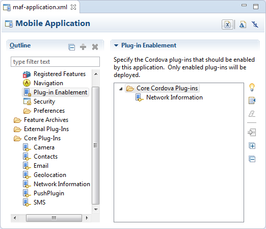

MAFには様々なCordovaプラグインがパッケージ化されているので、MAFアプリケーションはこのプラグインを使用してデプロイ先のデバイスと対話できます。MAFに用意されているデフォルトのプラグインはコア・プラグインと呼ばれます。これらのプラグインは、図10-1に示すとおり、MAFアプリケーション・エディタで確認できます。たとえば、MAFアプリケーションでデバイスの電子メール機能やコンタクト先機能へのアクセスに使用する電子メールプラグインやコンタクト先プラグインなどがあります。
MAFには、プラグインを使用するMAFアプリケーション用に、次のバージョンのApache Cordovaが含まれています。
  • AndroidプラットフォームのMAFアプリケーション用Apache Cordova 3.6.3
  • iOSプラットフォームのMAFアプリケーション用Apache Cordova 3.7.0
各プラグインの説明を表示するには、「コア・プラグイン」リスト(図10-1を参照)でプラグインを選択します。新規作成したMAFアプリケーションでは、1つのコア・プラグイン(ネットワーク情報プラグイン)のみがデフォルトで有効になっています。第10.2項「MAFアプリケーションでのコア・プラグインの有効化」の説明に従って、これらのコア・プラグインを有効にします。

  1. プロジェクト・エクスプローラで、アセンブリ・プロジェクト・フォルダを展開し、次にMAFを展開し、「MAFアプリケーション・エディタ」をダブルクリックします。
  2. 「アウトライン」の下のエディタで、「コア・プラグイン」を展開してプラグイン有効化を選択します。アプリケーションに対してすでに有効化されているプラグインがリストされます。
  3. この図は周囲のテキストで説明していますをクリックしてモバイル・プラグイン選択ダイアログを開き、使用するコア・プラグインを選択します。「OK」をクリックします。
    たとえば、MAFアプリケーションでSMSメッセージを送信できるようにするには、SMSプラグインを選択します。
  4. MAFアプリケーション・エディタのプラグイン有効化領域でコア・プラグインが選択された状態で、そのプラグインをAndroidまたはiOS (あるいはその両方)で使用できるように選択します。変更を保存します。

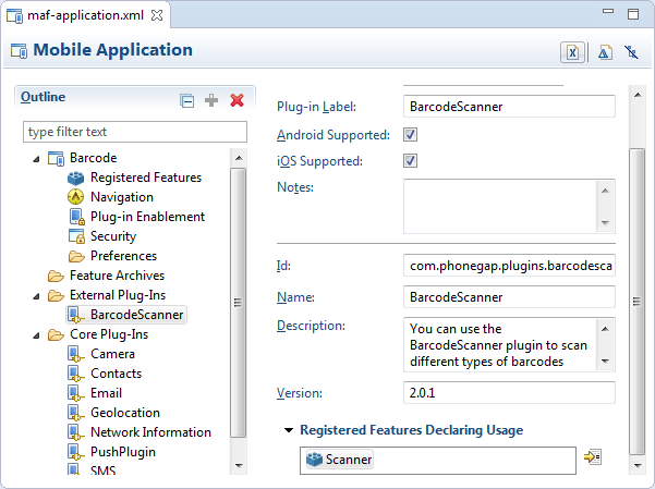

MAFに用意されたコア・プラグインでは提供されていない機能がMAFアプリケーションで必要な場合は、MAFアプリケーションに追加プラグインを登録します。追加プラグインにはファイルの場所またはワークスペースを基準とする場所からアクセスするため、外部プラグインとして外部ファイルを使用できます(ZIPファイルやワークスペースを基準とする場所など)。
追加プラグインを登録したら、そのプラグインを使用可能にしてMAFアプリケーションにデプロイできます。これがサード・パーティ・プラグインをアプリケーションで使用する最初の手順です。
10.3.1 追加プラグインを登録する方法
MAFアプリケーション・エディタを使用して、MAFアプリケーションで使用する追加プラグインを登録します。
アクセス可能なファイルの場所(ダウンロード済のZIPなど)に格納されているプラグインを使用することも、ワークスペースを基準として外部プラグインを参照している場所を入力することもできます。
MAFアプリケーションに外部プラグインを登録する手順:
  2. 「アウトライン」の下のエディタで、「外部プラグイン」を右クリックして「新」→外部Cordovaプラグインを選択します。
  3. 「URI」にプラグインの場所を入力します。この図は周囲のテキストで説明していますをクリックしてモバイル・プラグインの場所ダイアログを開きます。Eclipseワークスペース・コンテナを入力するか、プラグインを含む外部フォルダに移動します。
  4. URIのコンテンツが変更されている場合にプラグインを再検査して情報を更新するには、この図は周囲のテキストで説明していますをクリックします。これにより、現在のプラグインのメタデータから使用可能な情報が取得されます。次のものが含まれます。
    • ID
    • 名前
    • 説明
    • バージョン
    • プラットフォームのサポート。これは、必要に応じてプラットフォームの可用性をオーバーライドするように編集できます。
    • メモ。アプリケーションに登録した履歴を確認しやすくするなど、様々な目的で情報を追加できます。

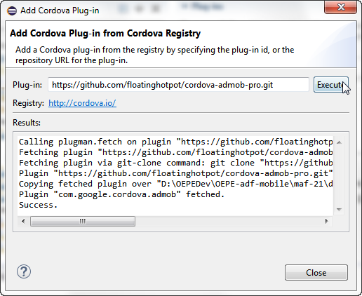

始める前に、レジストリ(場所はhttp://plugins.cordova.io)から使用するプラグインのプラグインIDまたはリポジトリURIを取得してください。たとえば、Cordova Geolocationプラグインの場合、プラグインIDはorg.apache.cordova.geolocationで、リポジトリURIはhttps://git-wip-us.apache.org/repos/asf/cordova-plugin-geolocation.gitです。
また、Apache Cordovaのプロジェクトを構成するため、Cordova CLIをインストールしてパス上に配置する必要があります。詳細は、http://cordova.apache.orgを参照してください。
プラグイン用に共有プロジェクトを設定する手順:
  1. プラグイン用に新しいCordovaプロジェクトを作成します。プロジェクト・エクスプローラでいずれかのプロジェクトを右クリックし、「新」→Apache Cordovaプロジェクトを選択します。これにより、プロジェクト・エクスプローラにファイルとフォルダの空のセットが作成されます。
  2. 新規Apache Cordovaプロジェクト・ダイアログで、プロジェクトの名前を入力し、適切な場所を指定します。「終了」をクリックします。
  3. プロジェクト・エクスプローラで、新しいプロジェクトを右クリックし、Cordova→レジストリからのプラグインの追加を選択します。
  4. Cordovaプラグインの追加ダイアログ(図10-3を参照)で、プラグインを指定します。
    図10-3 レジストリからのプラグインの使用
    この図は周囲のテキストで説明しています
    次のいずれかを使用できます。
    • Apache CordovaレジストリにあるプラグインのプラグインID。
    • プラグインのリポジトリURI。
    Cordovaプラグインの追加ダイアログには、外部ブラウザでレジストリを開くためのリンクがあります。プラグインを検索したり、プラグインIDまたはリポジトリURIをコピーできます。
    「実行」をクリックします。ダイアログに結果がリストされます。成功したら、「閉じる」をクリックします。

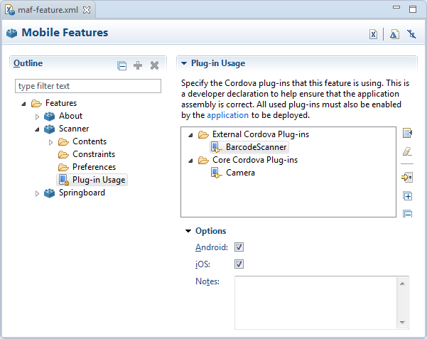

MAFアプリケーションのプラグインは、MAF機能エディタを使用してアプリケーション機能に関連付けることで使用します(図10-4を参照)。その後、MAFアプリケーション・エディタでプラグインがアプリケーションに対して有効になっていることを確認します。
図10-4 機能でのプラグインの使用
この図は周囲のテキストで説明しています
10.6.1 登録された機能のプラグインを指定する方法
MAF機能エディタを使用してプラグインを機能に関連付けます。
MAF機能エディタでのプラグイン使用は、様々なユーザーがアプリケーションで有効なプラグインを指定し、機能でプラグインを使用するチーム環境で役立ちます。
機能で使用するプラグインを指定する手順:
  1. プロジェクト・エクスプローラで、ビュー・プロジェクト・フォルダを展開し、次にMAFを展開し、「MAF機能エディタ」をダブルクリックします。
  2. 「アウトライン」の下のエディタで、プラグインを使用する機能を選択し、プラグイン使用を選択します。
  3. ページのプラグイン使用領域で、この図は周囲のテキストで説明していますをクリックしてモバイル・プラグイン選択ダイアログを開きます。
  4. アプリケーションに登録されているプラグインのリストから、適切なものを選択して「OK」をクリックします。
  5. プラグインのプラットフォームとして使用できるAndroidまたはiOS (あるいはその両方)を選択します。登録されたプラグインで特定のプラットフォームが禁止されている場合、それを選択することはできません。変更を保存します。
  6. MAFアプリケーション・エディタに戻ります。プロジェクト・エクスプローラで、アセンブリ・プロジェクト・フォルダを展開し、次にMAFを展開し、「MAFアプリケーション・エディタ」をダブルクリックします。
  7. 「アウトライン」の下のエディタで、プラグイン有効化を選択してこの図は周囲のテキストで説明していますをクリックします。これにより、登録された機能によって使用することが宣言されているすべてのプラグインが、アプリケーションで有効になります。

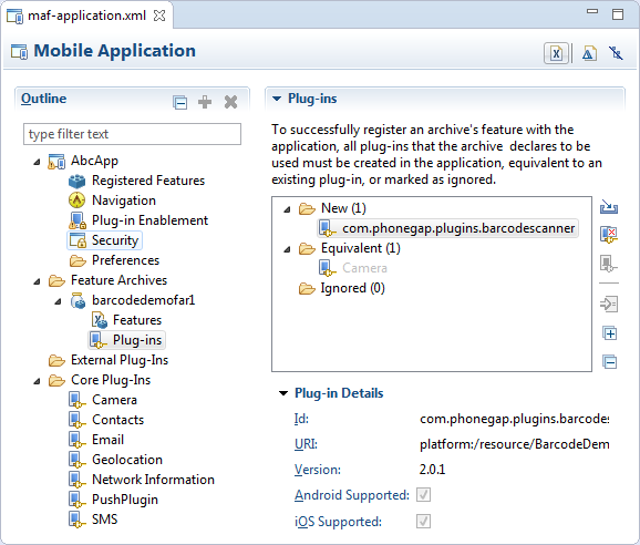

FARをインポートする場合、どのプラグインをインポートし、どのプラグインを無視するかを選択できます。この方法で、インポートしたプラグインを、使用するアプリケーションのプラグインのリストにマージできます。詳細は、第9.1項「機能アーカイブ・ファイルの使用」を参照してください。
10.8.1 FARからプラグインをインポートする方法
これはMAF機能エディタで実行します。
FARからプラグインをインポートする手順:
  1. MAF機能エディタで、第9.1.1項「アプリケーション・ライブラリとしてのFARのインポート」の説明に従ってFARをインポートします。
  2. インポートしたFARのノードを展開して「プラグイン」を選択すると、アーカイブで宣言されているプラグインが図10-5のようにリストされます。
    図10-5 インポートしたFARのプラグイン
    この図は周囲のテキストで説明しています
    外部プラグインは次の3つのノードの下にリストされます。
    • 新: これらは、FARで定義されているが、使用するアプリケーションで等価性がないプラグインです。
    • 等価: 等価プラグインは、プラグインIDがアプリケーションにすでに登録されているものと一致するプラグインです。特定のランタイム用のコア・プラグインは、常に等価になります。
    • 無視: これらは、無視するように選択されているプラグインです。
    次の2つの条件が両方とも満たされると、FARプラグインに検証エラーが表示されます。
    • アプリケーションで1つ以上のFAR機能が使用されています。
    • すべてのプラグインが等価でも無視でもありません。
  3. プラグインを無視するには、それを選択してこの図は周囲のテキストで説明していますをクリックします。これでプラグインはアプリケーションで使用できなくなります。
    使用中のFAR機能が無視されたプラグインに依存している場合、通常、アプリケーションは実行時に失敗します。
  4. 新しいプラグインをインポートするには、この図は周囲のテキストで説明していますをクリックします。これにより、Cordovaプラグインの選択ダイアログが開き、プラグインのソースURIを参照できます。有効ではない可能性のあるプラグインを選択すると(Cordovaのバージョンが予期されたバージョンより古い場合など)、続行するかどうかを決定できるようにOEPEによって警告が出力されます。
