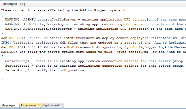

FARをアプリケーションに追加すると、MAFでは、アプリケーションのsync-config.xmlファイルおよびconnections.xmlファイルを確認し、必要に応じて変更するように求めるメッセージがログに記録されます。図9-1に示すように、これらのメッセージは、使用するアプリケーションのsync-config.xmlファイルの状態を反映します。
図9-1 メッセージ・ログ
この図は周囲のテキストで説明しています
使用するアプリケーションにsync-config.xmlファイルがない場合、MAFではこのファイルをアプリケーションに追加し、次のようなメッセージを書き込みます。
oracle.adfmf.framework.dt.deploy.features.deployers.SyncConfigMerger _logNoSyncConfigInAppUsingFar
WARNING: The application does not contain a synchronization file, "sync-config.xml". Creating one containing the synchronization configuration in the Feature Archive.
sync-config.xmlファイルの<ServerGroup>要素に、使用するアプリケーションのconnections.xmlファイルで定義された対応する<Reference>要素がない場合、MAFでは接続の確認(または作成)をリクエストする次のようなログ・メッセージを書き込みます。
oracle.adfmf.framework.dt.deploy.features.deployers.SyncConfigMerger _logAddedServerGroups
WARNING: The following server groups were added sync-config.xml by the Add to Application operation:{ ServerGroup1 - there is no existing application connection defined for this server group. Please create the connection. ServerGroup2 - verify its configuration.}
使用するアプリケーションのconfig-sync.xmlファイルの<ServerGroup>定義が、FAR内の対応するconfig-sync.xmlファイルの定義を複製する場合、MAFでは次のSEVEREレベルのメッセージをログに書き込みます。
oracle.adfmf.framework.dt.deploy.features.deployers.SyncConfigMerger _logDuplicateServerGroups
SEVERE: Cannot merge the server groups from the Feature Archive because the following definitions already exist:
ServerGroup1
ServerGroup2
