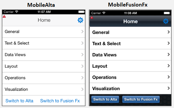

図8-1は、異なるスキンを使用して同じアプリケーション画面のレンダリングを示すことによって、mobileAltaスキン・ファミリとmobileFusionFxスキン・ファミリのルック・アンド・フィールの違いを示しています。

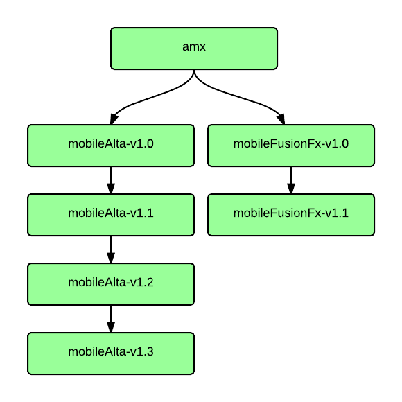

図8-2は、これらのスキンのファミリとバージョンの継承関係を示しています。

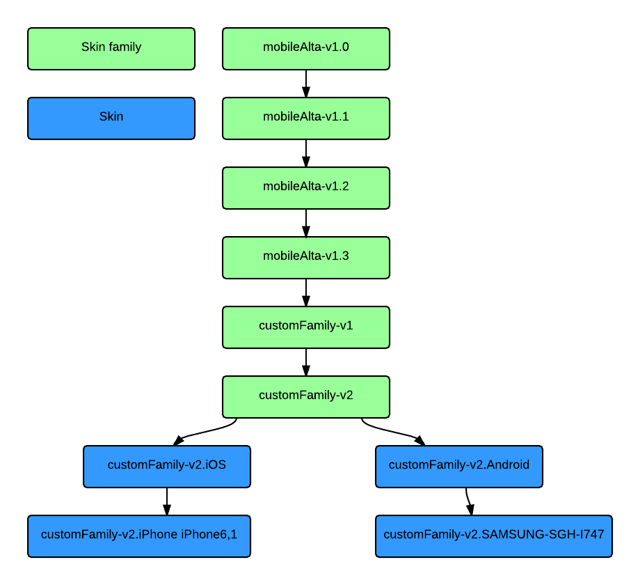

MAFでは階層としてスキンが適用されます。最上位にはデバイス固有のスキン、その後にプラットフォーム固有のスキン、ベース・スキンmobileAltaと続きます。MAFのmobileAltaスキン・ファミリの場合、この階層は次のように表されます。
  1. mobileAlta.<DeviceModel> (例: mobileAlta.iPhone5,3)
  2. mobileAlta.iOSまたはmobileAlta.Android
  3. mobileAlta
図8-3は、実行時にMAFでスキンのこの階層が適用される様子をイラストレーションで示しています。SkinningDemoサンプル・アプリケーション(付録G「サンプルのMAFアプリケーション」を参照)でも、この実装を示しています。
MAFでは、この階層のデバイス固有のレベルで定義されたセレクタを優先します。つまり、MAFでは、mobileAlta.iOSで定義されたセレクタを、mobileAlta.iPhoneで定義された同じセレクタで上書きします。<extends>要素(第8.1.2項「maf-skins.xmlファイルについて」を参照)によって、この階層がMAFランタイム用に定義されます。様々なレベルでのスキンの適用方法の詳細は、第8.8項「スキニングに関する必知事項」を参照してください。

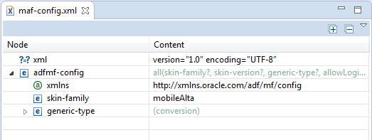

8.3 アプリケーションが使用するスキンの指定
maf-config.xmlファイルで値を構成して、アプリケーションで使用するスキンを決定します。
使用するアプリケーションのスキンを指定するには:
  1. プロジェクト・エクスプローラで、アセンブリ・プロジェクト、adf、META-INFの順に展開し、maf-config.xmlファイルをダブルクリックしてXMLエディタで開きます。
  2. maf-config.xmlファイルに、使用するスキンの<skin-family>要素、および<skin-version>要素(オプション)の値を指定します(図8-4を参照)。
    図8-4 maf-config.xmlの編集
    この図は周囲のテキストで説明しています
    ソース・エディタにファイルを表示するには、XMLエディタの下部にある「ソース」タブをクリックします。次の例に、モバイル・アプリケーションでmobileAlta.v1.2スキンを使用するために必要な構成を示します。
    <adfmf-config xmlns="http://xmlns.oracle.com/adf/mf/config">
      <skin-family>mobileAlta</skin-family>
      <skin-version>v1.2</skin-version>
    </adfmf-config>

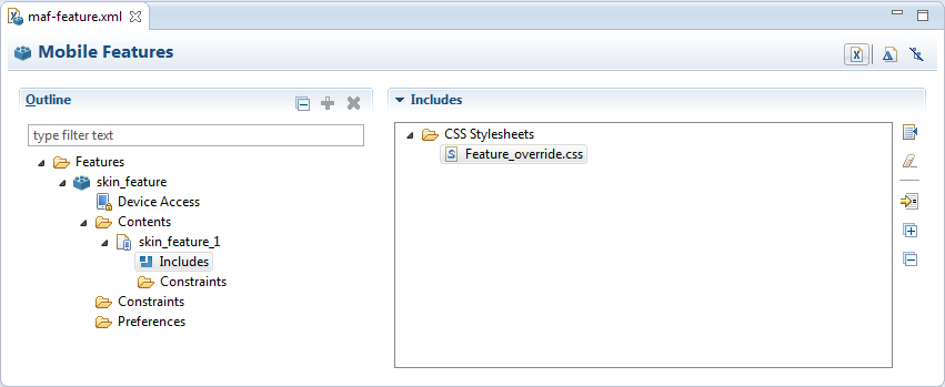

MAF AMXアプリケーションでは、MAF AMXとして実装されたアプリケーション機能に対して特定のスタイルを指定し、それによって、maf-config.xmlおよびmaf-skins.xmlファイル内のアプリケーション・レベルで設定されているデフォルトのスキン・スタイルをオーバーライドできます。アプリケーション機能に個別のスタイルを追加するには、CSSファイルを包含ファイルとして使用します。

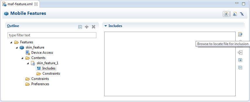

maf-feature.xmlファイルの概要エディタの「包含」表では、MAF AMXアプリケーション機能にCSSを追加できます。
図8-5 「包含」セクション
この図は周囲のテキストで説明しています
始める前に:
第12.2項「タスク・フローの作成」の説明に従って、MAFタスク・フローを作成します。スキンのCascading Style Sheet (CSS)ファイルを作成または追加します。CSSファイルを作成するには、ビュー・コントローラ・プロジェクトのViewContentフォルダを右クリックし、「ファイル」→「新」→「その他」を選択し、フィルタにCSSと入力します。「Web」→「CSSファイル」を選択します。
アプリケーション機能にスタイルを追加するには:
  1. maf-feature.xmlファイルを開きます。コンテンツ・タイプとして「AMXページ」を持つ機能があることを確認します。
  2. 「アウトライン」セクションで、「機能」→機能名→「コンテンツ」→「機能ID」の順に展開し、「包含」を選択します。選択時に、「包含」セクションはエディタの右側に表示されます(図8-6を参照)。
    図8-6 「スタイルシート」オプションの選択
    この図は周囲のテキストで説明しています

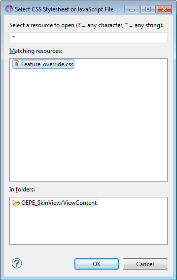

  3. 「参照」ボタンを選択し、「包含」セクションに含めるファイルを選択します。これによって、CSSスタイルシートまたはJavaScriptファイルの選択ダイアログが開きます(図8-7)。
  4. ビュー・コントローラ・プロジェクトのViewContentディレクトリの下で、以前に作成したCSSファイルを選択します。
    注意:
    .cssファイルは、ビュー・コントローラ・プロジェクト内に配置する必要があり、アプリケーション・コントローラ・プロジェクト内に配置されている.cssファイルを含めることはできません。

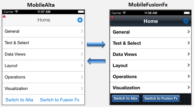

8.10 エンド・ユーザーによる実行時のアプリケーション・スキンの変更の有効化
エンド・ユーザーが実行時に他のスキンを選択できるように、アプリケーションを構成できます。エンド・ユーザーが必要により適したスキンを使用して、アプリケーションをレンダリングできるようにする場合に、この機能を構成します。
図8-8では、ボタンを表示して、エンド・ユーザーが実行時にアプリケーションで使用されるスキンを変更できるようにすることで、この機能をどのように実装するかを示しています。ページ上のボタンを構成して、後からアプリケーションのモバイル・アプリケーション・エディタでskin-familyプロパティにより評価されるscope値を設定します。
図8-8 実行時におけるアプリケーションのスキンの変更(iOSの場合)
このイメージについては周囲のテキストで説明しています。
アプリケーションのモバイル・アプリケーション・エディタでskin-familyプロパティの値の更新を可能にするコンポーネントを公開することにより、エンド・ユーザーがアプリケーションのスキンを変更できるようにします。
エンド・ユーザーが実行時にアプリケーションのスキンを変更できるようにするには:
  1. モバイル・アプリケーション・エディタでスキン・ファミリ・プロパティを設定するために使用する1つ以上のコンポーネントを構成するページを開きます。
  2. エンド・ユーザーが実行時に多数の使用可能なスキンの1つを選択できるようにする多数のコンポーネント(ボタン・コンポーネントなど)を構成します(図8-8を参照)。
    次の例に、図8-8のようにエンド・ユーザーが実行時に使用可能なスキンを選択できるようにする、amx:commandButtonコンポーネントの構成方法を示します。各amx:commandButtonコンポーネントにより、actionListener属性の値を指定します。エンド・ユーザーがボタンをクリックすると、この属性でactionEventがskinsというマネージドBean上のメソッド(skinMenuAction)に渡されます。
    <amx:commandButton text="Switch to Alta"
         actionListener="#{applicationScope.SkinBean.switchToMobileAlta}" id="cb1"/>
    <amx:commandButton text="Switch to Fusion Fx"
         actionListener="#{applicationScope.SkinBean.switchToMobileFusionFx}" id="cb2"/>
  3. エンド・ユーザーによって選択されたスキンの値を格納するには、アプリケーションのビュー・コントローラ・プロジェクトにマネージドBeanを記述します。次の例は、エンド・ユーザーが選択した値を取得し、それをマネージドBean内のskinFamilyの値の設定に使用するメソッドを示しています。次の例は、新しいスキンを使用するためにアプリケーションのすべての機能をリセットするメソッドも示しています。

  4. プロジェクト・エクスプローラで、「アプリケーション・リソース」パネルを展開し、「ディスクリプタ」→ADF Meta-INFノードの順に展開し、maf.config.xmlファイルをダブルクリックします。
  5. maf-config.xmlファイルで、EL式を記述してスキン・ファミリを動的に評価します。
    <skin-family>#{applicationScope.SkinBean.skinFamily}</skin-family>
