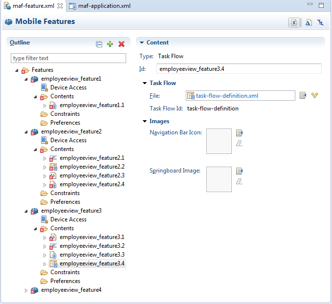

OEPEでタスク・フローを作成するには、MAF機能エディタでバインド・タスク・フローを作成します。詳細は、第6.2項「アプリケーション機能のコンテンツをリモートURLまたはローカルHTMLとして定義する方法」を参照してください。
図12-1 MAF機能エディタでのタスク・フロー・ファイルの作成
この図は周囲のテキストで説明しています

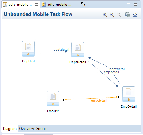

task-flow-definition.xmlファイルを使用すると、タスク・フロー・コンポーネントをパレットからダイアグラマにドラッグ・アンド・ドロップすることで、ビュー(MAF AMXページ)間の相互作用を設計できます。

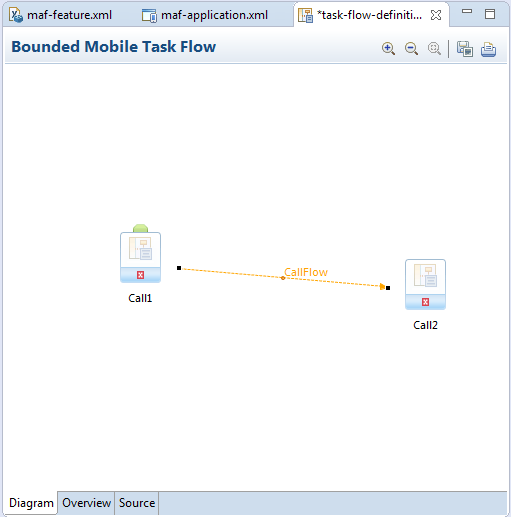

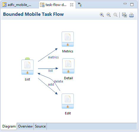

図12-2に、task-flow-definition.xmlというタスク・フロー・ファイル例を示します。このファイルでは、制御フローはタスク・フロー・コールCallFlowによってCall1からCall2に方向付けられます。(第12.2.7項「「戻る」ナビゲーションのMAFサポートに関する必知事項」を参照)。
図12-2 タスク・フロー・ファイル
この図は周囲のテキストで説明しています
12.2.4 MAFタスク・フロー・ダイアグラマに関する必知事項
MAFタスク・フロー作成ユーティリティを使用してタスク・フローを作成すると、図12-2に示すように、タスク・フロー・ダイアグラムおよびパレットが自動的に表示されます。タスク・フロー・ダイアグラムは、そこにパレットからのアクティビティおよびタスク・フローをドラッグ・アンド・ドロップできるビジュアル・エディタです。図12-2に示す「ソース」タブをクリックしてタスク・フロー・ファイルを直接編集することもできます。詳細は、第12.2.5項「タスク・フロー・アクティビティの追加および使用方法」を参照してください。

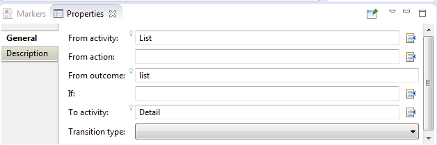

<control-flow-rule>
   <from-activity-id>Start</from-activity-id>
      <control-flow-case>
         <from-outcome>toOffices</from-outcome>
         <to-activity-id>WesternOffices</to-activity-id>
      </control-flow-case>
</control-flow-rule>
例12-2に示すように、Startビュー・アクティビティに関連付けられているMAF AMXページ上のボタンで、action属性としてtoOfficesが指定されます。エンド・ユーザーがボタンをクリックすると、制御フロー・メタデータでto-activity-idとして指定されたWesternOfficesアクティビティに制御フローが渡されます。

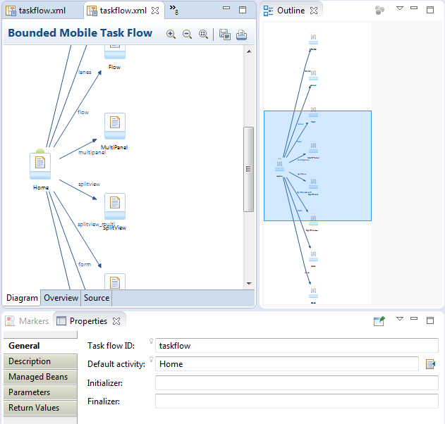

バインド・タスク・フローを作成する場合、特定のアクティビティをデフォルト・アクティビティに指定できます(第12.2.12項「バインド・タスク・フローおよびバインドなしタスク・フローに関する必知事項」を参照)。それにより、バインド・タスク・フローの実行時は常にこの特定のアクティビティを最初に実行できます。デフォルトでは、OEPEはタスク・フローに追加した最初のアクティビティをデフォルトにします。別のアクティビティに変更する場合は、「ダイアグラム」ウィンドウで該当するアクティビティを右クリックし、「ページ定義の作成」を選択します(図12-3を参照)。
図12-3 デフォルト・アクティビティの定義
この図は周囲のテキストで説明しています

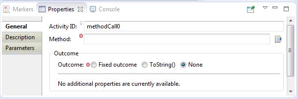

12.2.5.3 メソッド・コール・アクティビティの追加
メソッド・コール・アクティビティをダイアグラム上にドラッグすると、「新規オブジェクト」ダイアログを使用して、コールするメソッドを構成できます。
メソッド・コール・アクティビティを使用して、アプリケーション機能の制御フロー内のどこからでもMAF AMXアプリケーション機能ロジックを起動する、カスタム・メソッドまたは組込みメソッドをコールします。ページ表示前の初期化、ページ終了後のクリーンアップ、例外処理などのタスクを実行するメソッドを指定できます。
制御フロー・ケースを指定してメソッドの終了後に制御を渡すメソッドに対して結果を設定できます。結果は次のいずれかとして指定できます。
  • fixed-outcome: 正常完了時に、メソッドから常に戻される単一の結果(例: success)。メソッドが正常に完了しないと結果は戻されません。メソッド・タイプがvoidの場合、fixed-outcomeを指定する必要があり、to-stringを指定することはできません。
    この結果は、「プロパティ」ウィンドウの「固定結果」フィールドを設定することで定義します。
  • to-string: trueとして指定されると、メソッドによって戻されたJavaオブジェクトに対してtoStringメソッドがコールされ、それに基づく結果が得られます。たとえば、toStringメソッドからeditBasicInfoが戻された場合、ナビゲーションはeditBasicInfoという名前の制御フロー・ケースに移動します。
    この結果は、「プロパティ」ウィンドウの「toString()フィールドを設定することで定義します。
メソッド・コール・アクティビティは、「データ・コントロール」ウィンドウからタスク・フロー・ダイアグラム内のメソッド・コール・アクティビティにデータ・コントロール操作を直接ドロップして、既存のメソッドに関連付けることができます。また、メソッドおよび操作をタスク・フロー・ダイアグラムに直接ドラッグすることもでき、その場合、新しいメソッド・コール・アクティビティが自動的に作成されます。メソッドにEL式およびその他のオプションを指定できます。
メソッド・コールを構成する場合、デフォルト値を変更するには、そのアクティビティの識別子を「アクティビティID」フィールドで変更します。新規の値を入力すると、ダイアグラムのメソッド・コール・アクティビティの下に新しい値が表示されます。
「メソッド」フィールドには、コールするメソッドを識別するEL式を入力します。EL式のバインディング変数は、現在のバインディング・コンテナからバインディングを参照することに注意してください。バインディング変数を指定するには、バインディング・コンテナ定義またはページ定義を指定する必要があります。詳細は、第12.3.2.3.5項「生成されるドラッグ・アンド・ドロップ・アーティファクトに関する必知事項」を参照してください。
また、式ビルダーを使用してメソッドのEL式を作成することもできます。
  • プロパティ・エディタから「メソッド」に「メソッド式ビルダー」を選択します。
  • 「式ビルダー」ダイアログで、起動するメソッドにナビゲートして選択します。
    メソッド・コール・アクティビティでマネージドBeanメソッドを起動する場合は、ダイアログでメソッド・コール・アクティビティをダブルクリックします。これによってダイアログが呼び出され、そこで起動するマネージドBeanメソッドを指定できます。

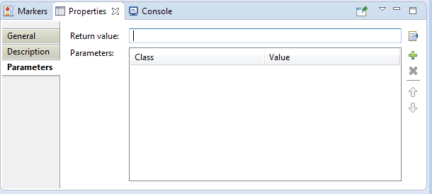

「プロパティ」ウィンドウの「パラメータ」セクションを使用して、メソッドのパラメータおよび戻り値を指定できます。メソッド・コール・アクティビティを既存のメソッドに関連付けることによってパラメータをまだ作成していない場合は、「追加」( + )をクリックし、次の内容を設定してパラメータを追加します。
  • クラス: パラメータ・クラスを入力します。たとえば、java.lang.Doubleのように指定します。
  • 値: パラメータの値を取得するEL式を入力します。次に例を示します。
    #{pageFlowScope.shoppingCart.totalPurchasePrice}
  • 戻り値: メソッドの戻り値を格納する場所を特定するEL式を入力します。次に例を示します。
    #{pageFlowScope.Return}

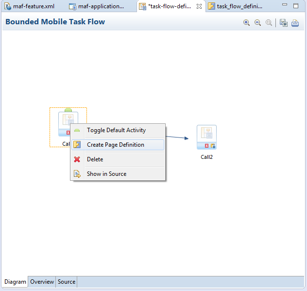

タスク・フロー・コール・アクティビティを使用するには:
  1. タスク・フロー・コール・アクティビティを使用してバインド・タスク・フローをコールします(第12.2.5.4.1項「タスク・フロー・コール・アクティビティを使用したバインド・タスク・フローのコール」を参照)。
  2. バインド・タスク・フローにパラメータを渡す場合は、タスク・フロー・コール・アクティビティへの入力パラメータを指定します(第12.2.5.4.2項「タスク・フロー・コール・アクティビティへの入力パラメータの指定」を参照)。
12.2.5.4.1 タスク・フロー・コール・アクティビティを使用したバインド・タスク・フローのコール
コール側のバインドまたはバインド・タスク・フローまたはバインドなしタスク・フローにタスク・フロー・コール・アクティビティを追加し、バインド・タスク・フローをコールします。
バインド・タスク・フローをコールする手順:
  1. ダイアグラム・ビューでバインド・タスク・フロー・ファイルを開きます。
  2. パレットの「アクティビティ」ペインから、タスク・フロー・コール・アクティビティをダイアグラムにドラッグ・アンド・ドロップします。
  3. 次のオプションのいずれかを選択して、コール先タスク・フローを識別します。
    • 新しくドロップしたタスク・フロー・コール・アクティビティをダブルクリックして、新しいバインド・タスク・フローの設定を定義できる「MAFタスク・フローの作成」ダイアログを開きます。
    • プロジェクト・エクスプローラから既存のバインド・タスク・フローをドラッグし、タスク・フロー・コール・アクティビティにドロップします。
    • 起動するバインド・タスク・フローの名前がわかっている場合は、次の手順を実行します。
      1. ダイアグラム・ビューで、「タスク・フロー・コール」アクティビティを選択します。
      2. 「プロパティ」ウィンドウで、「一般」セクションを開き、「タスク・フロー参照」リストで「静的」を選択します。
      3. 「ドキュメント」フィールドに、コールするバインド・タスク・フローのソース・ファイル名を入力します。
      4. 「ID」フィールドには、コール先のバインド・タスク・フローのXMLソース・ファイルに含まれているバインド・タスク・フローIDを入力します(図12-5を参照)。

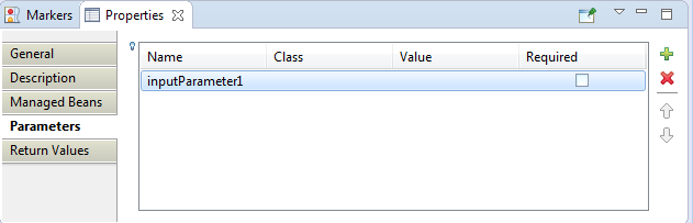

入力パラメータを指定する手順:
  1. ダイアグラム・ビューでタスク・フロー・ファイルを開き、「タスク・フロー・コール」アクティビティを選択します。
  2. 「プロパティ」ウィンドウで、「パラメータ」セクションを開き、「追加」( + )をクリックして、「入力パラメータ」リストで次のように新しい入力パラメータを指定します。
    • 名前: 入力パラメータを識別する名前を入力します。
    • 値: パラメータ値を識別するEL式を入力します。このEL式では、コール元のタスク・フロー内でパラメータ値が取得される場所を指定します。たとえば、次のようにEL式を入力します。

  3. 入力パラメータを指定すると、対応する入力パラメータ定義をコール先のバインド・タスク・フローに指定できます。詳細は、第12.2.12.3.1項「バインド・タスク・フローへのパラメータ渡し」を参照してください。

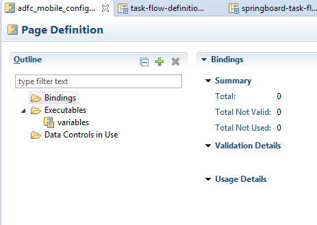

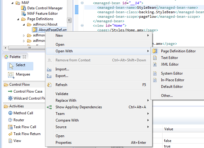

12.2.5.6 ページ定義ファイルのあるタスク・フロー・アクティビティの使用

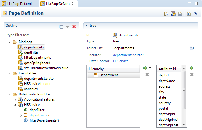

ページ定義ファイルは、実行時にデータを移入するバインディング・オブジェクトを定義します。通常、MAF AMXアプリケーション機能で、ページのUIコンポーネントとデータ・コントロールをバインドするために使用されます。次のタスク・フロー・アクティビティでも、ページ定義ファイルを使用してデータ・コントロールへのバインドが可能です。
  • メソッド・コール: 「データ・コントロール」ウィンドウからタスク・フローにデータ・コントロール操作をドラッグ・アンド・ドロップして、メソッド・コール・アクティビティを作成したり、既存のメソッド・コール・アクティビティにドロップすることができます。いずれの場合も、メソッド・コール・アクティビティが、データ・コントロール操作にバインドされます。
  • ルーター: ルーター・アクティビティにページ定義ファイルを関連付けることで、バインド・コンテナが作成されます。このバインド・コンテナは実行時にルーター・アクティビティ・ケースのEL式を評価し、ルーター・アクティビティが正しいバインド値を参照していることを確認します。各ルーター・アクティビティ・ケースは、EL式の評価結果がtrueの場合に返される結果を指定します。そのため、ページ定義ファイルには、trueまたはfalseの評価結果となるデータ・コントロール操作だけを追加します。
  • タスク・フロー・コール: タスク・フロー・コール・アクティビティにページ定義ファイルを関連付けることで、バインド・コンテナが作成されます。実行時にタスク・フロー・コール・アクティビティから入力パラメータが渡されると、バインド・コンテナが起動します。バインド・コンテナはタスク・コール元のタスク・フローからコール先のタスク・フローに入力パラメータが渡される際に、フロー・コール・アクティビティがバインド値を参照する場合は、正しい値を参照していることを確認します。
  • ビュー: ビュー・アクティビティをページ定義ファイルに直接関連付けることはできません。かわりに、ビュー・アクティビティが参照するページを関連付けます。
タスク・フローの「ダイアグラム」ウィンドウ内で、前述のタスク・フロー・アクティビティ(ビュー・アクティビティを除く)のいずれかを右クリックすると、OEPEがポップアップ・メニューにオプションを表示します(ページ定義ファイルが作成されていない場合は、これを使用して作成できます)。ページ定義ファイルがある場合は、OEPEはページ定義ファイルに移動するためのすべてのタスク・フロー・アクティビティのポップアップ・メニュー・オプションを表示します(第12.3.1.5項「ページ定義ファイルへのアクセス」を参照)。ページ定義ファイルに関連付けられたメソッド・コール・アクティビティを右クリックして、OEPEでポップアップ・メニュー・オプション(「バインディングの編集」)を表示することもできます。
ページ定義ファイルに関連付けられたタスク・フロー・アクティビティでは、タスク・フロー・アクティビティ・アイコンの右下にアイコンが表示されます。
タスク・フロー・アクティビティにページ定義ファイルを関連付けるには:
  1. ダイアグラム・ビューで、ページ定義ファイルを作成するタスク・フロー・アクティビティを右クリックし、ポップアップ・メニューから「ページ定義の作成」を選択します。
  2. 作成されたページ定義ファイルに、タスク・フロー・アクティビティの実行時に参照させたいバインドを追加します。
ページ定義ファイルの詳細は、第12.3.2.3.5項「生成されるドラッグ・アンド・ドロップ・アーティファクトに関する必知事項」を参照してください。
前述の手順が完了すると、OEPEは、設計時にタスク・フロー・アクティビティのページ定義ファイルを生成します。ページ定義ファイルのファイル名は、元のタスク・フローおよびタスク・フロー・アクティビティまたは起動するデータ・コントロール操作から構成されます。OEPEは作成されたページ定義ファイル内で、タスク・フロー・アクティビティからバインドへのEL式も生成します。実行時にバインド・コンテナは、タスク・フロー・アクティビティのEL式が正しい値を参照していることを確認します。

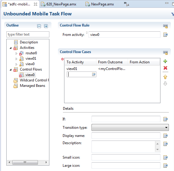

12.2.6.1 制御フロー・ケースの定義
制御がアクティビティから次のアクティビティに渡される方法を指定する制御フロー・ケース・コンポーネントを使用してナビゲーションを作成できます。制御フローを作成するには、「パレット」から「制御フロー・ケース」を選択します。次に、制御フロー・ケースをソース・アクティビティに接続し、さらにターゲット・アクティビティに接続します。ソースおよびターゲット・アクティビティを接続すると、OEPEでは、次のものが作成されます。
  • control-flow-rule: from-activity-idを使用してソース・アクティビティを識別します。
  • control-flow-case: to-activity-idを使用してターゲット・アクティビティを識別します。
MAFタスク・フロー・ダイアグラムで制御フロー・ケースを直接定義するには:
  1. ダイアグラム・ビューでタスク・フロー・ソース・ファイルを開きます。
  2. 「パレット」から「制御フロー・ケース」を選択します。
  3. ダイアグラムで、ソース・アクティビティをクリックし、次にターゲット・アクティビティをクリックします。ダイアグラムに制御フロー・ケースが追加されます。アクティビティ間に追加された各線は、制御フロー・ケースを表します。from-outcomeには、MAF AMXのUIコンポーネントのaction属性に指定された値と照合される値が含まれています。
  4. from-outcomeを変更するには、ダイアグラムの制御フローの隣のテキストを選択します。デフォルトでは、これはワイルドカード文字です。
  5. from-activity-id(ソース・アクティビティの識別子)やto-activity-id(ターゲット・アクティビティの識別子)を変更するには、ダイアグラムの矢印のどちらかの端を新規のアクティビティにドラッグします。
12.2.6.2 ワイルドカード制御フロー・ルールの追加
MAFタスク・フローではワイルドカード制御フロー・ルールをサポートし、これは、後方ワイルドカード(foo*)や単一ワイルドカード文字のある制御フローfrom-activity-idを表します。ワイルドカード制御フロー・ルールは、「パレット」からドラッグ・アンド・ドロップしてバインドなしまたはバインド・タスク・フローに追加できます。ワイルドカード制御フロー・ルールを構成するには、「プロパティ」ウィンドウを使用します。

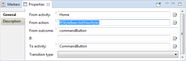

制御フロー・ルールは、次のメタデータで構成されます。
  • control-flow-rule: 制御フロー・ケース要素の必須ラッパー要素。
  • from-activity-id: 制御フロー・ルールの発生元となるアクティビティの識別子(sourceなど)。
    from-activity-idの後方ワイルドカード( * )文字がサポートされています。ルールは、ワイルドカードのパターンに一致するすべてのアクティビティに適用されます。たとえば、login*は、リテラルloginで始まるすべての論理アクティビティID名と一致します。メタデータに(後方ワイルドカードではなく)単一のワイルドカード文字を指定すると、ダイアグラムで、制御フローが自動的にワイルドカード制御フロー・ルール・アクティビティに変換されます。詳細は、第12.2.6.2項「ワイルドカード制御フロー・ルールの追加」を参照してください。
  • control-flow-case: 制御フロー・ルールの各ケースの必須ラッパー要素。それぞれのケースで、同じソース・アクティビティに対して異なる制御フローを定義します。制御フロー・ルールには、少なくとも1つの制御フロー・ケースが必要です。
  • from-action: 指定されたアクション・メソッドからの結果のみにルールの適用を制限する任意の要素。アクション・メソッドは、ELバインディング式(#{backing_bean.cancelButton_action}など)として指定されます。
    例12-3では、outcomeがactionmethodから返された場合にのみ制御がdestinationActivityに渡されます。
    from-actionの値は、ビュー・アクティビティから発生する制御フローのみに適用され、その他のアクティビティ・タイプからのものには適用されません。from-actionでは、ワイルドカードはサポートされていません。
  • from-outcome: 特定の元のアクティビティ結果に基づき、続いて起こる制御フロー・ケースを識別する要素。考えられるすべての元のアクティビティの結果は、制御フロー・ケースと適合する必要があります。
    from-action要素とfrom-outcome要素の両方を空のままにすると、ケースはアクティビティに対して定義されたその他の制御フロー・ケースでは識別されないすべての結果に適用されるため、アクティビティのデフォルト・ケースが作成されます。from-outcomeでは、ワイルドカードはサポートされていません。
  • to-activity-id: 制御フロー・ケースが実行される場合にナビゲーションのルーティング先となるアクティビティの完全な識別子が含まれる必須要素。各制御フロー・ケースは、異なるto-activity-idを指定できます。
  • if: EL式の値を受け取るオプション要素です。実行時にEL式の値がtrueの場合は、to-activity-id要素によって識別されたアクティビティに制御フローを渡します。

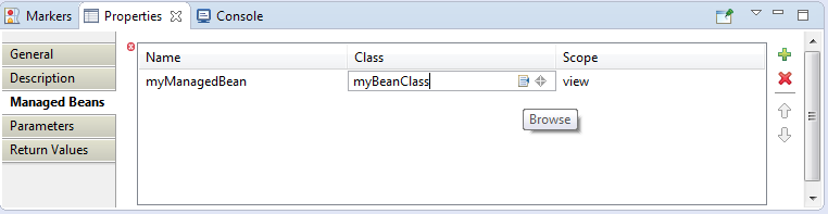

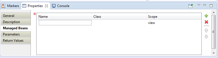

    MAFでは、次のスコープがサポートされています。
    • application
    • view
    • pageFlow
    MAFアプリケーションまたはMAF AMXアプリケーション機能に対してマネージドBeanを宣言すると、マネージドBeanはインスタンス化されて適切なスコープ内で識別され、Beanのプロパティが解決されてそのメソッドがELを介してコールされます。詳細は、第14.3項「EL式の作成」を参照してください。
  2. [Tab]キーを押して「名前」フィールドから「クラス」名前フィールドに進みます(図12-9を参照)。クラス名を入力するか、「参照」ボタンをクリックして選択します。
    図12-9 マネージドBeanの名前およびクラスの設定
    この図は周囲のテキストで説明しています
    例12-4に、新たに作成されたマネージドBeanクラスを示します。MAF AMXページが含まれるタスク・フローが、Beanを参照するように更新されます。
    例12-4 新しいマネージドBeanクラス
    <managed-bean id="__3">
       <managed-bean-name>MyBean</managed-bean-name>
       <managed-bean-class>mobile.MyBean</managed-bean-class>
       <managed-bean-scope>application</managed-bean-scope>
    </managed-bean>
    注意:
    特定のMAF AMXページがバインド・タスク・フローおよびバインドなしタスク・フローの一部である場合、これら両方のタスク・フローがマネージドBeanエントリで更新されます。
  3. 選択したプロパティ値を、次のcommandButtonなどの適切なEL式で編集します。
    <amx:commandButton action="#{MyBean.getMeHome}"/>

図12-10は、MAF AMXアプリケーション機能からのバインドなしタスク・フローのダイアグラムを示しています。このタスク・フローにはいくつかのビュー・アクティビティが含まれており、いずれもアプリケーション機能へのエントリ・ポイントになっています。

次の場合、バインドなしタスク・フローを使用することを検討してください。
  • タスク・フローを別のタスク・フローからコールする必要がない。
  • MAF AMXアプリケーション機能に複数のエントリ・ポイントがある。
  • タスク・フローで最初に実行するアクティビティ(デフォルト・アクティビティ)を特に指定する必要がない。
バインドなしタスク・フローは、バインド・タスク・フローをコールできますが、別のタスク・フローからコールできません。
12.2.12.2 バインド・タスク・フロー
デフォルトでは、IDEは、バインド・タスク・フローのソース・ファイルのファイル名を提案します(第12.2.1項「タスク・フローの作成方法」を参照)。実行するタスクの目的を表すようにこのファイル名を変更できます。
バインド・タスク・フローからは別のバインド・タスク・フローをコールでき、さらにそのバインド・タスク・フローからも次々にコールできます。コールに深さ制限はありません。
図12-11は、MAF AMXアプリケーション機能からのバインド・タスク・フローのダイアグラムを示しています。
図12-11 バインド・モバイル・タスク・フローのダイアグラム
この図は周囲のテキストで説明しています
バインド・タスク・フローを作成する理由は次のとおりです。
  • バインド・タスク・フローでは、常にバインド・タスク・フローの開始直後に実行する必要のある単一エントリ・ポイントとなる、デフォルト・アクティビティを指定します。
  • これは、同一または別のMAF AMXアプリケーション機能内で再利用可能です。
  • バインド・タスク・フロー内で使用するマネージドBeanは、ページ・フロー・スコープで指定できるため、残りのMAF AMXアプリケーション機能からは分離されます。これらのマネージドBean(およびページ・フロー・スコープ)は、タスク・フローが完了した際に自動的に解放されます。
次に、バインド・タスク・フローの主な特性のサマリーを示します。
  • 適切に定義された境界: バインド・タスク・フローは、プライベート制御フロー・ルール、アクティビティおよびマネージドBeanの独自のセットで構成されます。コール元は、バインド・タスク・フロー境界内におけるページ名、メソッド・コール、子バインド・タスク・フロー、マネージドBean、制御フロー・ルールの内部知識を必要としません。データ・コントロールはタスク・フロー間で共有できます。
  • 単一のエントリ・ポイント: バインド・タスク・フローには、タスク・フロー内の他のすべてのアクティビティの前に実行されるデフォルト・アクティビティである、単一のエントリ・ポイントがあります。
  • ページ・フロー・メモリー・スコープ: バインド・タスク・フロー内のアクティビティ間でデータを受け渡すためのメモリー・スコープとしてページ・フロー・スコープを指定できます。ページ・フロー・スコープは、バインド・タスク・フローの各インスタンスに対する一意の記憶域を定義します。その存続期間はバインド・タスク・フローであり、requestスコープより長く、sessionスコープより短くなっています。
  • 指定可能: バインド・タスク・フローにアクセスするには、バインド・タスク・フローのXMLソース・ファイルに記述されている一意の識別子とXMLソース・ファイルのファイル名を指定します。
  • 再利用可能: アクティビティ・グループ全体を単一のエンティティ、つまりバインド・タスク・フローとして識別し、そのバインド・タスク・フローをMAFアプリケーション内の別のMAF AMXアプリケーション機能で再利用できます。
    また、既存のバインド・タスク・フローは、コールすることで再利用できます。
    さらに、タスク・フロー・テンプレートを使用して、様々なバインド・タスク・フローで再利用するための共通の動作を取得できます。
  • パラメータおよび戻り値: コール元は、バインド・タスク・フローに入力パラメータを渡し、戻り値を受け取ることができます(第12.2.12.3.1項「バインド・タスク・フローへのパラメータ渡し」および第12.2.12.3.2項「バインド・タスク・フローの戻り値の構成」を参照)。
    また、バインド・タスク・フロー間でデータ・コントロールを共有できます。

  4. コールするタスク・フローをプロジェクト・エクスプローラでダブルクリックして開き、ビューを「概要」タブに切り替え、「パラメータ」ナビゲーション・タブを選択します。
  5. 「入力パラメータの定義」セクションで、「追加」( + )をクリックして新しいエントリを指定します(図12-12を参照)。
    • 「名前」フィールドで、パラメータ名(inputParm1など)を入力します。
    • 「値」フィールドで、パラメータ値を格納および参照するEL式(たとえば#{pageFlowScope.inputValue})を手動で、または式ビルダーを使用して入力します。

12.2.12.3.2 バインド・タスク・フローの戻り値の構成
コール先のタスク・フローにある戻り値の定義を構成し、実行時に戻り値を取得するコール元のタスク・フローのタスク・フロー・コール・アクティビティにパラメータを追加します。
始める前に:
バインド・タスク・フローまたはバインドなしタスク・フローを(コール元のタスク・フローに対して)作成し、バインド・タスク・フローを(コール先のタスク・フローに対して)作成します。詳細は、第12.2.1項「タスク・フローの作成方法」を参照してください。
コール先のバインド・タスク・フローの戻り値を構成するには:
  1. コールするタスク・フローをプロジェクト・エクスプローラでダブルクリックして開き、ビューを「概要」タブに切り替え、「パラメータ」ナビゲーション・タブを選択します。
  2. 「戻り値の定義」セクションで、「追加」( + )をクリックして戻り値を定義します(図12-12を参照)。
    • 「名前」フィールドで、戻り値を識別する名前(たとえばreturnValue1)を入力します。
    • 「クラス」フィールドで、戻り値のデータ型を定義するJavaクラスを入力します。デフォルト値はjava.lang.Stringです。
    • 「値」フィールドで、戻り値を読み取る場所を指定するEL式(たとえば#{pageFlowScope.ReturnValueDefinition})を手動で、または式ビルダーを使用して入力します。
  3. プロジェクト・エクスプローラで、コール元のタスク・フローをダブルクリックします。
  4. ダイアグラム・ビューでタスク・フロー・ページを開いた状態で、「パレット」から「コンポーネント」→「アクティビティ」を選択してから、タスク・フロー・コール・アクティビティをダイアグラムにドラッグ・アンド・ドロップします。
  5. タスク・フロー・アクティビティの「プロパティ」ウィンドウで、「パラメータ」セクションを開いて、「戻り値」エントリの「追加」( + )をクリックし、戻り値を定義する次の値を追加します。
    • 戻り値を識別する名前(たとえばreturnValue1)。手順2で戻り値の定義を定義した場合は、「名前」フィールドに入力した値と一致する必要があります。
    • 戻り値を格納する場所を指定するEL式で表した値(たとえば#{pageFlowScope.ReturnValueDefinition})。手順2で戻り値の定義を定義した場合は、「値」フィールドに入力した値と一致する必要があります。
完了すると、OEPEでは、構成したコール元のタスク・フローのソース・ファイルに対しエントリを記述します。

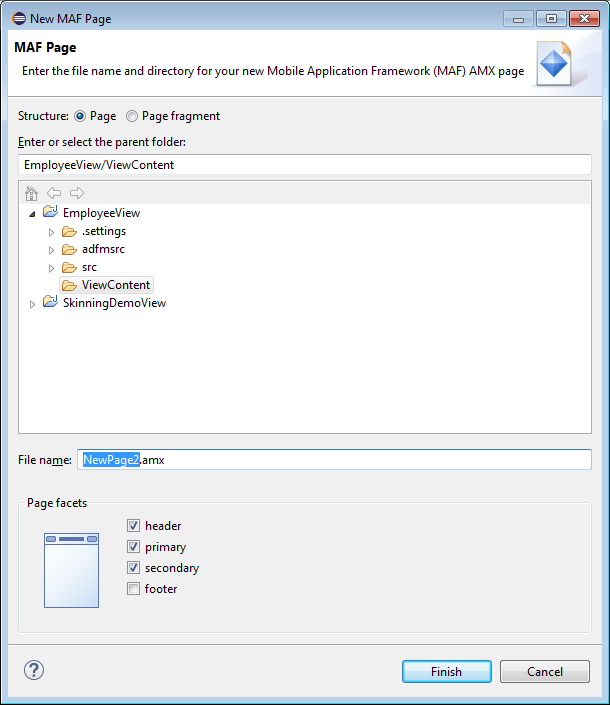

12.3.1.2 MAF AMXページの作成
MAF AMXファイルは、MAFアプリケーションのビュー・プロジェクトに含まれています。これらのファイルは、「新規MAFページ」ダイアログを使用して作成します。
MAFでは、MAF AMXページを作成する別の方法を2通り提供しています。
  • 「新」メニューから(「ファイル」→「新」→「MAFページ」)
  • ビュー・プロジェクトの「内容の表示」フォルダを右クリックして、「新」→「MAFページ」を選択
始める前に:
MAF AMXページを作成するには、MAFアプリケーションにビュー・プロジェクト・フォルダ(第2章「MAFアプリケーション開発のスタート・ガイド」を参照)が含まれている必要があります。ビュー・プロジェクトの「内容の表示」フォルダ以外に作成したファイルは、デプロイされたアプリケーションに含められません。
「ファイル」メニューからMAF AMXページを作成するには:
  1. OEPEのトップレベル・メニューから「ファイル」をクリックし、「新」→「MAFページ」を選択します。
  2. 「新規MAFページ」ダイアログで、AMXページを作成するMAFアプリケーションの「ビュー」フォルダを参照します。(1つのアプリケーションに複数のビュー・プロジェクトが存在する場合があることに注意してください。)
  3. 新しいファイルの名前と必要に応じて場所を入力(またはデフォルトをそのまま使用)します。
  4. オプションで、ページ・レイアウトの一部としてどのファセットを新しいMAF AMXページに含めるかを選択することもできます。
    • ヘッダー
    • プライマリ
    • セカンダリ
    • フッター
    詳細は、第12.3.1.3項「MAF AMXページの作成時の処理」および第13.2.7項「ファセット・コンポーネントの使用方法」を参照してください。
    ファセットを選択または選択解除すると、変更されたページの外観を反映するよう、ページを表すイメージは動的に変わります。
    図12-15 新しいMAFページ作成ダイアログ
    この図は周囲のテキストで説明しています
    注意:
    MAFでは、ページのファセットの選択を保持し、後に続く「新規MAF AMXページ」ダイアログが開かれるたびに適用します。
  5. 「新規MAF AMXページ」ダイアログの「終了」をクリックします。

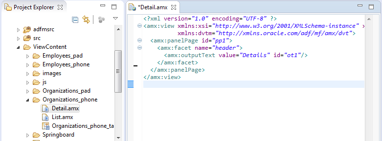

図12-16に示すプロジェクト・エクスプローラでは、ViewContentノードに、新しく作成されたdepartment.amxというMAF AMXファイルが含まれています。
図12-16 プロジェクト・エクスプローラのMAF AMXファイル
この図は周囲のテキストで説明しています
OEPEは、コンポーネント・ライブラリをインポートし、ページを表示するために必要なコードの追加も行います。このコードは、図12-16に示す「ソース」エディタに表示されます。

12.3.1.5 ページ定義ファイルへのアクセス
MAF AMXでは、OEPEの「ページ定義に移動」機能がサポートされているため(図12-19および第12.3.2.3.5項「生成されるドラッグ・アンド・ドロップ・アーティファクトに関する必知事項」を参照)、バインディング情報をすばやく見つけて編集できるようにするポップアップ・メニューを使用することで、MAF AMXページ定義に移動できます。
図12-19 「ページ定義」エディタ
この図は周囲のテキストで説明しています
次の場所から「ページ定義に移動」オプションを含むポップアップ・メニューを起動できます。
  • ソース・エディタ(図12-20)
    図12-20 「ソース」エディタからの「ページ定義に移動」
    この図は周囲のテキストで説明しています

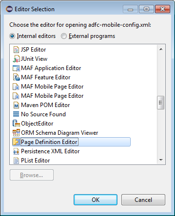

  • アプリケーション・ウィンドウ(図12-21に示すとおり、ページを右クリックして「次で開く」→「その他」を選択し、次に「ページ定義エディタ」を選択)
    図12-21 アプリケーション・ウィンドウからページ定義への移動
    この図は周囲のテキストで説明しています

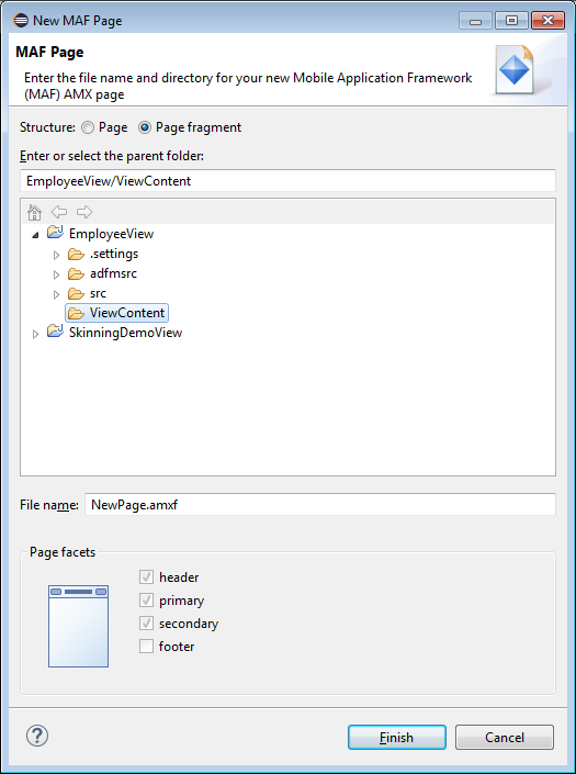

「ファイル」メニューからフラグメントを作成するには:
  2. 「新規MAFページ」ダイアログで、「ページ・フラグメント」ボタンをクリックして選択します。「内容の表示」ノードを開き、必要に応じてわかりやすいファイル名を入力してから、「終了」をクリックします(図12-22を参照)。ページ・フラグメントではファセットは選択できないことに注意してください。
    図12-22 新しいフラグメントの作成
    この図は周囲のテキストで説明しています
  3. ダイアログへの入力が完了すると、新しく作成したファイルがOEPEのソース・エディタ内に開きます(図12-23を参照)。

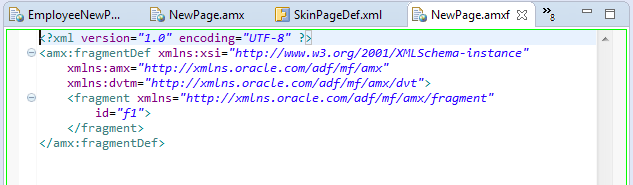

    図12-23 フラグメント・ファイル
    この図は周囲のテキストで説明しています
例12-11に、fragment1.amxfというMAF AMXのフラグメント・ファイルを示します。
例12-11 フラグメント定義
<amx:fragmentDef
   xmlns:xsi="http://www.w3.org/2001/XMLSchema-instance"
   xmlns:amx="http://xmlns.oracle.com/adf/mf/amx"
   xmlns:dvtm="http://xmlns.oracle.com/adf/mf/amx/dvt">
   <fragment xmlns="http://xmlns.oracle.com/adf/mf/amx/fragment" id="f1">
      <description id="d1">Description of the fragment</description>
      <facet id="f2">
         <description id="d4">Description of the facet</description>
         <facet-name id="f3">facet1</facet-name>
      </facet>
      <attribute id="a1">
         <description id="d2">Description of an attribute</description>
         <attribute-name id="a2">text</attribute-name>
         <attribute-type id="at1">String</attribute-type>
         <default-value id="d3">defaultValue</default-value>
      </attribute>
   </fragment>
   <amx:panelGroupLayout id="pgl1">
      <amx:facetRef facetName="facet1" id="fr1"/>
      <amx:outputText value="#{text}" id="ot1"/>
   </amx:panelGroupLayout>
</amx:fragmentDef>

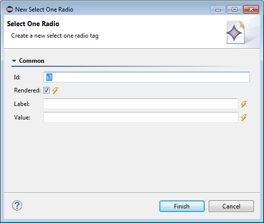

「MAFラジオ・ボタンを1つ選択」オプションを選択すると、図12-27に示すような、別の「リスト・バインディングの編集」ダイアログが表示されます。
図12-27 ラジオ・ボタンを1つ選択コントロールの「リスト・バインディングの編集」ダイアログ
この図は周囲のテキストで説明しています

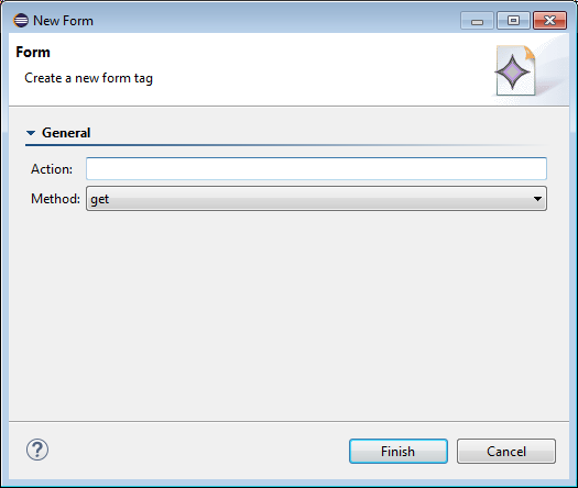

フォーム
このカテゴリは、MAF AMXパネル・フォーム・コントロールを作成するために使用されます。「パレット」の「HTML」ペインから「フォーム」を選択すると、OEPEには「新規フォーム」ダイアログが表示されます(図12-35を参照)。
図12-35 「新規フォーム」ダイアログ
この図は周囲のテキストで説明しています

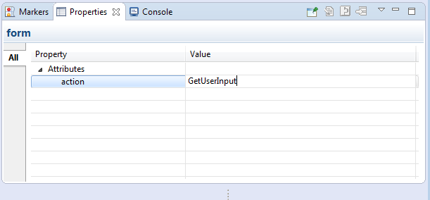

メソッド(getまたはpost)を選択し、目的のアクションを入力します。OEPEでは基本HTMLフォーム・タグがソースに追加され、「プロパティ」ペインから「値」フィールドを編集できます(図12-36を参照)。
図12-36 MAFフォームの「フォーム・フィールドの編集」ダイアログ
この図は周囲のテキストで説明しています

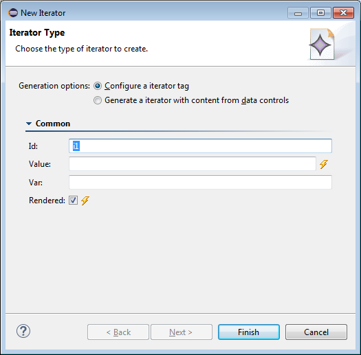

イテレータ
これは、子コンポーネントのあるMAF AMXイテレータを作成するためのオプションを提供します(図12-37を参照)。
図12-37 イテレータ・コントロールのポップアップ・メニュー
この図は周囲のテキストで説明しています
「データ・コントロールのコンテンツでイテレータの生成」を選択すると、コンテンツが含まれるファイルを選択するための「参照」リンクが表示されます。
「イテレータの編集」ダイアログで適切なオプションを選択すると、次のデータ・バインディングが生成されます。

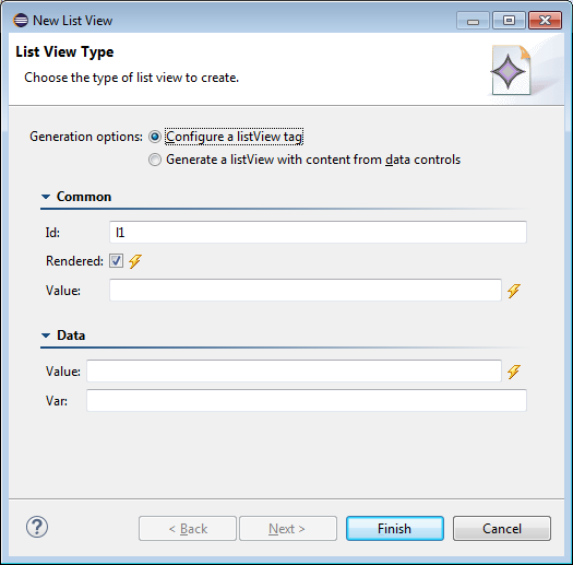

リスト・ビュー
これは、子コンポーネントのあるMAF AMXリスト・ビューを作成するためのオプションを提供します(図12-38を参照)。
図12-38 リスト・ビュー・コントロールのポップアップ・メニュー
この図は周囲のテキストで説明しています
表12-4は、「ListViewギャラリ」に表示される、サポートされるリスト・フォーマットを示しています。

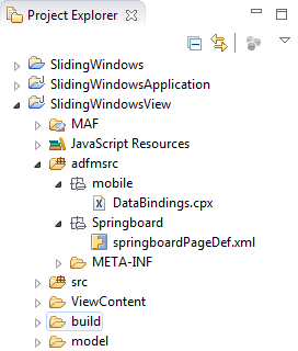

最初のドラッグ・アンド・ドロップ・イベントにより、次のディレクトリとファイルが生成されます。
この図は周囲のテキストで説明しています
図12-39に、ドラッグ・アンド・ドロップ時に生成されるDataBindings.cpxファイル例を示します。
図12-39 ソース・ビューのDataBindings.cpxファイル
この図は周囲のテキストで説明しています
DataBindings.cpxファイルでは、MAF AMXアプリケーション機能全体のバインディング・コンテキストが定義され、実行時にはこのメタデータから、バインディング・オブジェクトが作成されます。コンポーネントがプロジェクトの外で作成され、インポートされた場合は、MAF AMXアプリケーション機能に複数のDataBindings.cpxファイルが存在することがあります。これらのファイルは個々のMAF AMXページをページ定義ファイルにマップし、どのデータ・コントロールをMAF AMXアプリケーション機能で使用するかを宣言します。実行時には、DataBindings.cpxファイルにリストされたデータ・コントロールのみが、現在のMAF AMXアプリケーション機能で使用可能になります。
OEPEでは、「データ・コントロール」ウィンドウを使用して初めてコンポーネントをページに(または操作をアクティビティに)追加するときに、「ViewController」プロジェクトのデフォルト・パッケージにDataBindings.cpxファイルが自動的に作成されます。DataBindings.cpxファイルが作成されると、最初のページまたはタスク・フロー・アクティビティ用のエントリが追加されます。その後、「データ・コントロール」ウィンドウを使用するたびに、そのページまたはアクティビティ用のエントリがまだない場合は、エントリがDataBindings.cpxに追加されます。
OEPEによりDataBindings.cpxファイルが作成されると、それをソース・ビュー(図12-39を参照)またはエディタで開くことができます。
ファイルの「ページ・マッピング」(pageMap)セクションにより、IDを使用して各MAF AMXページまたはタスク・フロー・アクティビティが対応するページ定義ファイルにマップされます。「ページ定義の使用方法」(pageDefinitionUsages)セクションにより、ページ定義IDはMAF AMXアプリケーション機能のページ定義ファイルの絶対パスにマップされます。「データ・コントロールの使用方法」(dataControlUsages)セクションは、ページ定義ファイル内で定義済のバインディング・オブジェクトによって使用されるデータ・コントロールを識別します。これらのマッピングにより、ページの起動時にバインディング・コンテナを初期化できます。
エディタで、現在のID名をダブルクリックし、インラインで編集することで、ページ定義ファイルまたはデータ・コントロールのID名を変更できます。そうすることで、MAF AMXアプリケーション機能のすべての参照が更新されます。ただし、OEPEで更新されるのはID名のみであり、ファイル名は更新されません。データ・コントロール名を予約語に変更しないようにしてください。
「構造」ウィンドウでDataBindings.cpxファイルの要素をクリックし、「プロパティ」ウィンドウを使用してプロパティ値を変更することもできます。

ページ定義ファイルでは、実行時にMAF AMX UIコンポーネントにデータを移入するバインディング・オブジェクトを定義します。バインディングを持つすべてのMAF AMXページには、そのページで使用するバインディング・オブジェクトの定義が含まれる、対応するページ定義ファイルが必要です。ページ定義ファイルによって、すべてのバインディングに設計時アクセスが提供されます。実行時には、ページ定義ファイルによって定義されたバインディング・オブジェクトが、ページ定義ファイルの実行時インスタンスであるバインディング・コンテナ内でインスタンス化されます。
「データ・コントロール」ウィンドウを初めて使用してページにコンポーネントを追加する際には、OEPEによって、そのページのページ定義ファイルが自動的に作成され、コンポーネントが参照する各バインディング・オブジェクトの定義が自動的に追加されます。それ以降、ページにデータバインド・コンポーネントを追加するたびに、OEPEによって、必要なバインディング・オブジェクト定義がページ定義ファイルに自動的に追加されます。
デフォルトでは、ページ定義ファイルは、「ViewController」プロジェクトのApplication Sourcesノードにあるmobile.PageDefsパッケージに含まれています。対応するMAF AMXページがデフォルト以外のディレクトリ、またはデフォルトのサブディレクトリに保存されると、ページ定義も同じ名前のペッケージに保存されます。
ページ定義ファイルを開く方法の詳細は、第12.3.1.5項「ページ定義ファイルへのアクセス」を参照してください。ページ定義ファイルをエディタで開くと、次のタブを使用してMAF AMXページのバインディング、コンテキスト・イベントおよびパラメータを表示し、構成できます。
  • バインディングと実行可能ファイル: このタブでは、バインディング、実行可能ファイルおよび関連付けられたデータ・コントロールの3つの異なるタイプのオブジェクトが表示されます。バインディングと実行可能ファイルは、選択しないかぎりデータ・コントロールには表示されないことに注意してください。
    デフォルトでは、モデル・バインディング・オブジェクトは、そのオブジェクトを作成するために使用されたデータ・コントロール・オブジェクトの名前が付けられます。データ・コントロール・オブジェクトが1ページ内で何度も使用される場合、OEPEではデフォルトのバインディング・オブジェクト名に数字を追加して、それぞれが一意になるようにします。
  • コンテキスト・イベント: MAF AMXアプリケーション機能内のアーティファクトが登録可能なコンテキスト・イベントを作成できます。
  • パラメータ: パラメータ・バインディング・オブジェクトは、リクエストの開始時にページが評価するパラメータを宣言します。静的値または静的値を割り当てるEL式を使用して、ページ定義ファイルのパラメータ値を定義できます。
エディタの項目(または「構造」ウィンドウの関連付けられたノード)をクリックすると、「プロパティ」ウィンドウを使用してその項目の属性値を表示および編集したり、「ソース」タブをクリックしてXMLソースを直接編集できます。
