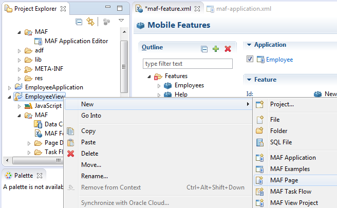

    MAF AMXページとこれらを格納するモバイル・アプリケーションは、両方とも「ファイル」→「新」から呼出し可能なウィザードを使用して作成できます。プロジェクト・エクスプローラでビュー・プロジェクトを右クリックして「新」を選択したときに表示されるポップアップ・メニュー(図6-2を参照)を使用してMAF AMXページを作成することもできます。

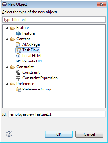

  2. 右マウス・ボタンをクリックし、「新」を選択します(図6-3を参照)。
    図6-3 新しい機能のためのポップアップ・メニュー
    この図は周囲のテキストで説明しています
  3. 新規オブジェクト・ダイアログで、「コンテンツ」ノードを展開し、必要に応じて、生成されたIDに対応する次のコンテンツ・タイプのいずれかを選択し、「OK」をクリックします。
    • 「AMXページ」。図6-7を参照してください。
    • 「タスク・フロー」
    • 「ローカルHTML」。図6-4を参照してください。
    • 「リモートURL」。図6-6を参照してください。
  4. コンテンツ固有のパラメータを定義します。
    • AMXページの場合は、「参照」をクリックして既存のページを指定するか、または「作成」をクリックして新規MAFページ・ダイアログを開きます。図6-7を参照してください。
    • タスク・フローの場合は、「参照」をクリックして既存のページを指定するか、または「作成」をクリックして新規MAFタスク・フロー・ダイアログを開きます。

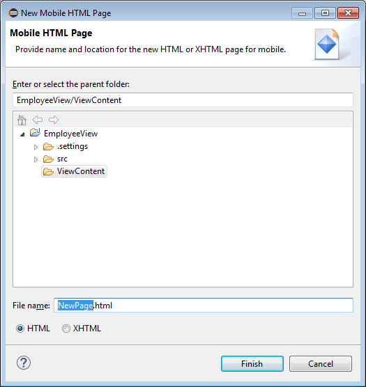

    • ローカルHTMLファイルの場合は、「参照」をクリックして既存のページを指定するか、または「作成」をクリックして新規モバイルHTMLページ・ダイアログを開きます。図6-4を参照してください。
    • ローカルHTMLファイルの場合は、「参照」をクリックして既存のページを指定するか、または「作成」をクリックして新規モバイルHTMLページ・ダイアログを開きます。図6-4を参照してください。このファイルの親フォルダを選択し、後で使用できるように説明的なファイル名を付けます。ファイルをHTMLまたはXHTMLのいずれの形式で保存するかを選択し、「終了」をクリックします。これはアプリケーション機能のため、このページはビュー・コントローラ・プロジェクトのViewContentフォルダに格納されます。

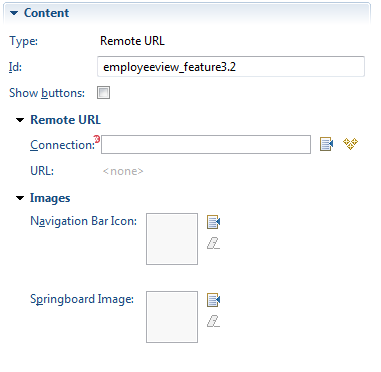

    • リモートURLコンテンツの場合は、図6-5のように接続を選択します。これは、サーバー上のWebページのアドレス(および起動ページの場所)を表しています。
      図6-5 ホスト・アプリケーションの接続の選択
      この図は周囲のテキストで説明しています

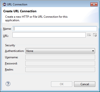

      この接続を作成するには、まず「作成」をクリックし、次に「URL接続の作成」ダイアログに入力します(図6-6を参照)。このダイアログの詳細は、Oracle Enterprise Pack for Eclipseのオンライン・ヘルプを参照してください。この接続は、connections.xmlファイルに格納されます。
