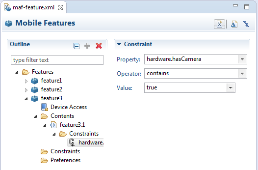

図23-1に示すように、MAF機能エディタの「コンテンツ」フォルダの下の「制約」フォルダを使用すると、アプリケーション機能レベルの制約を設定できます。たとえば、デバイスのカメラを使用するアプリケーション機能は、そのデバイスに実際にカメラ機能があることがMAFランタイムによって確認された場合にのみ、モバイル・アプリケーションのナビゲーション・バーまたはSpringboard内に表示されます。また、機能レベルの制約を使用すると、ユーザー・ロールと権限に基づいてアプリケーションを保護することもできます。図23-1は、MAFランタイムによって制約がtrueに評価されたときに、管理者権限を持つユーザーのみにアプリケーションへの
アクセスを許可する制約の作成方法を示しています。制約がランタイムによってfalseと評価された場合、アプリケーション機能はナビゲーション・バーまたはSpringboard内に表示されないため、エンド・ユーザーはそのアプリケーション機能にアクセスできません。

23.1.2 制約を使用した特定のコンテンツ・タイプの配信
デバイス・ハードウェア・プロパティやユーザー権限などのファクタに対応するため、単一のアプリケーション機能に複数のコンテンツ・タイプを指定し、ユーザー・インタフェースの様々なバージョンを配信できます。アプリケーション機能のコンテンツに関する制約を設定することによって、アプリケーション・ページを表示できるエンド・ユーザーや、そのページの使用方法を特定する条件を指定できます。
たとえば、「コンテンツ」フォルダ(図23-2を参照)を使用して、管理権限を付与されたユーザーに1つのタイプのユーザー・インタフェースを表示し、基本的なユーザー権限を持つユーザーに別のユーザー・インタフェースを表示するコンテンツを指定できます。また、コンテンツ・レベルの制約によって、デバイスのレイアウトに関する考慮事項に対応できます。図23-2は、アプリケーションが、デバイスの画面幅に基づく制約を使用して、iPhoneとiPadのレイアウトに合ったページをコールするAMXモバイル・タスク・フローを提供する方法を示しています。エンド・ユーザーがアプリケーションを起動すると、MAFランタイムによって、Employeesアプリケーション機能用に設定された制約が評価されます。ランタイムは、デバイスの画面の対角線が6インチを超えることを確認した場合、Employees_pad_taskflow.xmlファイルを選択し、これにより、iPad用に設計されたMAF AMXページがコールされます。この制約がfalseに評価された(つまり、画面の対角線が6インチ未満である)場合、ランタイムは、iPhone固有ページであるEmployees_phone_taskflow.xmlをコールするMAFタスク・フローを選択します。また、「コンテンツ」フォルダを使用すると、ランタイムが特定のコンテンツを選択したときに表示されるナビゲーション・バーおよびSpringboardイメージを選択できます。コンテンツ固有のイメージを選択しなかった場合、MAFでは、機能レベル・フォルダで指定されたアプリケーション機能レベルのイメージを使用します。

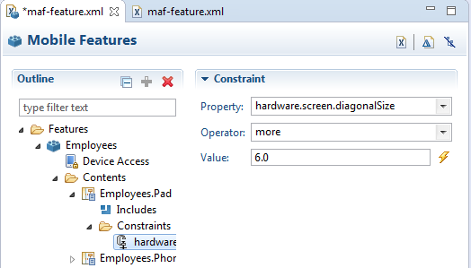

23.2.1 アプリケーション機能に制約を定義する方法
図23-2に示すように、MAF機能エディタの「制約」フォルダを使用して、選択したアプリケーション機能の制約を宣言的に構成します。
アプリケーション機能の制約を定義するには:
  1. 図23-3に示すように、「制約」フォルダを右クリックして「新」を選択し、「制約」を選択します。
    図23-3 新規制約の作成
    この図は周囲のテキストで説明しています
  2. プロパティと適切な演算子を選択し、値を入力します。プロパティの使用の詳細は、第23.2.3項「property属性について」を参照してください。

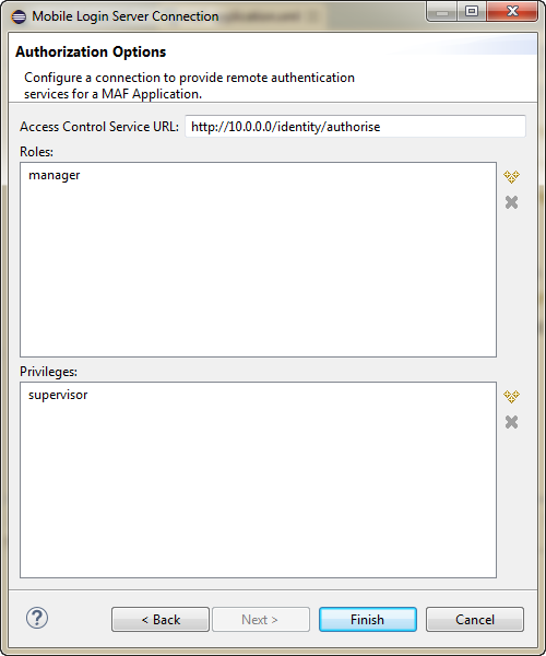

23.2.4 ユーザー制約とアクセス制御について
ユーザーがモバイル・アプリケーションにログインした後、MAFランタイムでは、アプリケーション機能ごとに構成されたユーザー・ロールベースの制約を、アクセス制御サービス(ACS)によって取得されたユーザー・ロールと権限に対して調整します。その後MAFでは、制約を満たす権限を持つエンド・ユーザーにのみ、アプリケーション機能(またはアプリケーション機能のコンテンツ)を提供します。このようなユーザー権限とロールに関する制約を設定するだけでなく、図23-4に示すように、モバイル・ログイン・サーバー接続ダイアログに次の項目を入力することで、モバイル・アプリケーション用のアクセス制御を作成できます(第30.6.2項「ログイン・ページの指定方法」を参照)。
  • ユーザー・ロールと権限のリストを送信するREST WebサービスのURL。
  • アプリケーション機能によってチェックされるユーザー・ロールのリスト。
  • 権限のリスト。
第30.5.19項「アクセス制御サービスに関する必知事項」も参照してください。
図23-4 ユーザー・ロールと権限の取得の構成
この図は周囲のテキストで説明しています

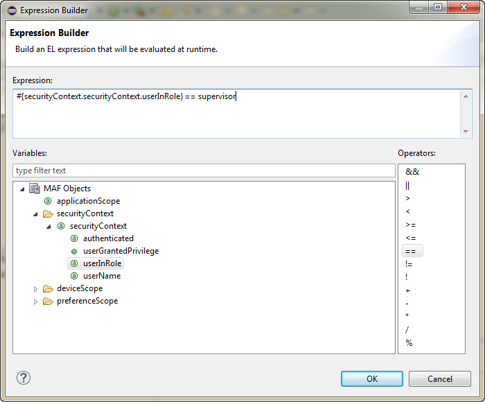

  1. 図23-5のように、「制約」フォルダを右クリックして新規を選択し、「制約式」を選択します。
    図23-5 制約式の作成
    この図は周囲のテキストで説明しています
  2. 図23-6に示すように、この図は周囲のテキストで説明していますをクリックして「式ビルダー」ダイアログを開きます。
    図23-6 制約のEL式の構築
    この図は周囲のテキストで説明しています
  3. 「式ビルダー」ダイアログで、リストの中のオブジェクトをダブルクリックし、演算子をダブルクリックし、式を完結させることによって式を作成します。
  4. 終了したら、「OK」をクリックします。
