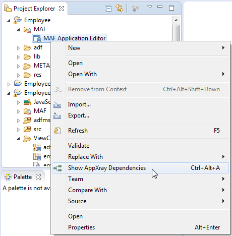

AppXaminerは、プロジェクト・エクスプローラのMAFアーティファクトのコンテキスト・メニューから開きます。
依存性の関係を表示するには次の手順を実行します。
  1. プロジェクト・エクスプローラでアセンブリ・プロジェクト・ノードを展開し、「MAF」 >「MAFアプリケーション・エディタ」にナビゲートします。MAFアプリケーション・エディタを右クリックし、コンテキスト・メニューから「AppXray依存性の表示」を選択します。MAFノードの下の任意のエディタおよびプロジェクトの任意のファイル・アーティファクト上で依存性を見ることができます。
  2. 図24-1に示すように、MAFアプリケーション・エディタ・ノードを右クリックし、AppXray依存性の表示を選択します。

    MAFノードの下の任意のエディタのおよびプロジェクトの任意のファイル・アーティファクト上のコンテキスト・メニューから、「AppXrayの依存性を表示」を選択して、依存性を見ることができます。

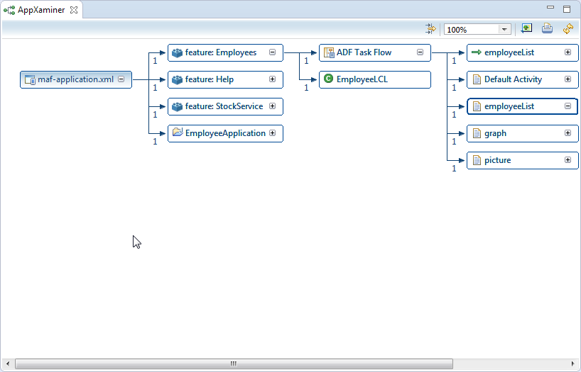

AppXrayのUIビューアであるAppXaminerは、図24-2に示すように、選択されたアーティファクトと他のコンポーネントとの関係を表示するエディタで開きます。

AppXaminerでは、アーティファクト間の関係を即座に見ることができます。次に、図24-2について説明します。
  • 数値は、コンポーネントが他のコンポーネントとの間に持つ参照の数を示します。
  • ノードを展開して他のコンポーネントとの関係を見ることができます。
AppXaminerのコンテキスト・メニューから次のことを実行できます。
  • 「AppXrayの依存性の表示」を選択してそのアーティファクトの依存性を表示する。
  • 「参照詳細の表示」を選択する。関係する詳細なコンポーネントを表示するポップアップ・ウィンドウが開きます。
  • 「開く」を選択してエディタでファイルを表示する。

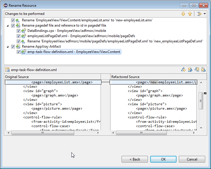

AppXrayでは、OEPEによるMAFアーティファクト全体にわたるリファクタのサポートの提供が可能なため、アプリケーションが使用するアーティファクトの名前の変更、移動および削除ができます。
これらのリファクタ・オプションは、行った変更と、その変更に依存するアプリケーションの他の部分とを同期させます。
アーティファクトをリファクタする際には、AppXRayにより「リソースの名前変更」ダイアログが表示され、ここで変更内容をチェックおよび確認きます。図24-3を参照してください
