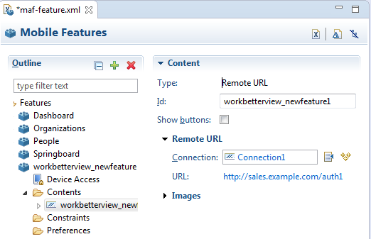

図21-1に示すように、maf-feature.xmlファイルの概要エディタにあるアプリケーション機能のコンテンツ・タイプをリモートURLとして構成することで、指定されたURLから供給されるブラウザベースのアプリケーションを作成します。このようなサーバー・ホスト型のアプリケーションは、偶発的な使用を目的としている点およびデバイスのメモリーまたはサービス(カメラ、コンタクト先、GPSなど)に直接アクセスできない点で、MAF AMX、ローカルHTML、またはObjective-Cなどのプラットフォーム固有言語で記述されたクライアント・アプリケーションとは異なります。そのかわりに、これらのやり取りはデバイス・ブラウザの機能に左右されます。リモートURLコンテンツの構成の詳細は、第6.2項「アプリケーション機能のコンテンツをリモートURLまたはローカルHTMLとして定義する方法」を参照してください。
図21-1 リモートURLコンテンツの構成
このイメージについては周囲のテキストで説明しています。

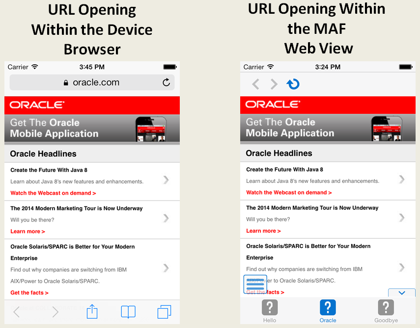

リモートで供給されるコンテンツのセキュリティを確保するために、MAFはホワイトリスト(GPS、カメラ、ファイル・システムなどの様々なデバイス・サービスにアクセスするためにアプリケーションのWebビュー内で開かれるURLのレジストリ)の概念をサポートしています。Webページがホワイトリストに含まれていない(つまりホワイトリスト化されていない)場合は、そのかわりに、MAFのApache Cordova実装によってデバイス・ブラウザ(Safariなど)でWebページが開かれます。ホワイトリストを使用しないとリモートWebページはMAFのWebビュー内で開くことはできないので、アクセスが埋込みデバイス機能に制限されます。図21-2に示されているように、MAFのWebビュー内で開かれたURLはアプリケーション機能として表示されます。
図21-2 デバイス・ブラウザとMAFのWebビューのURL

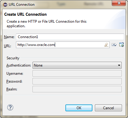

デフォルトでは、connections.xmlファイル(モバイル・アプリケーションに定義されているすべての接続のリポジトリ)に定義されているドメインは、自動的にホワイトリストに含められます。リモートURLコンテンツのこれらのドメインは、図21-3に示すように、「URL接続の作成」ダイアログを使用して作成されます。MAFでは、各接続文字列からドメインを解析して、これらのドメインをホワイトリストに追加します。
図21-3 リモートURLアプリケーション機能のコンテンツを取得するための接続の作成
この図は周囲のテキストで説明しています
次に、OEPEでは、adf→META-INFのアセンブリ・プロジェクトにあるconnections.xmlファイルに接続情報が移入され、接続リソースが作成されます。

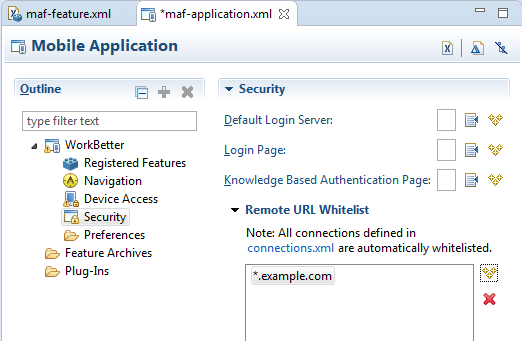

図21-4のように、MAFアプリケーション・エディタの「セキュリティ」ページでホワイトリストを構成します。
図21-4 ホワイトリストの構成
この図は周囲のテキストで説明しています
始める前に:
モバイル・アプリケーションで構成された一部のURLが他のドメインで開かれる可能性があることに注意してください。
ホワイトリストを作成するには:
  1. MAFアプリケーション・エディタを開いて、アウトラインでセキュリティを選択します。
  2. 「リモートURL Whitelist」でこの図は周囲のテキストで説明していますをクリックし、ホワイトリストに含めるドメインの追加ダイアログで、アプリケーション機能のWebビュー内から呼び出せるドメインを入力して、「OK」をクリックします。ホワイトリストに含めるドメインの追加を続けます。
    これらのドメインでは、ドメイン名(末尾以外)にワイルドカード(*)を含めることができます。たとえば、*.example.comは有効なドメイン・エントリですが、*.example.*は無効です。完全修飾URLは入力できません。

一部のURLは、ホワイトリスト・ドメインの一部ではない可能性のあるURLにリダイレクトされます。これらのURLは、アプリケーションのWebビューよりもデバイス・ブラウザで開かれる可能性があります。たとえば、www.oracle.com (<adfmf:domain>www.oracle.com<adfmf:domain>)をホワイトリストに加えた場合、MAFによってそのサイトのモバイル・バージョン(www.m.oracle.com)がデバイス・ブラウザで開かれます。これは、ホワイトリストで許可されていないからです。図21-5は、ホワイトリストに追加されていないWebページをデバイス・ブラウザ内で開いたものを示しています。
図21-5 MAFのWebビューではなくデバイス・ブラウザで開かれたWebページ
この図は周囲のテキストで説明しています
www.oracle.comを有効化してアプリケーションのWebビュー内で開くには、*.oracle.comまたはwww.oracle.comを指定する必要があります(第21.1.5項「ホワイトリストにドメインを追加する場合の処理」の例を参照)。

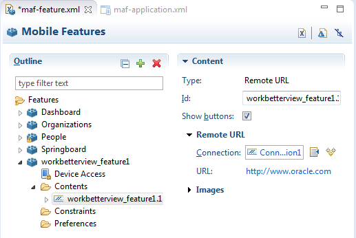

  3. 図21-7のように、「コンテンツ」セクションで、「ボタンの表示」を選択します。
    図21-7 ナビゲーション・オプションの選択
    この図は周囲のテキストで説明しています
