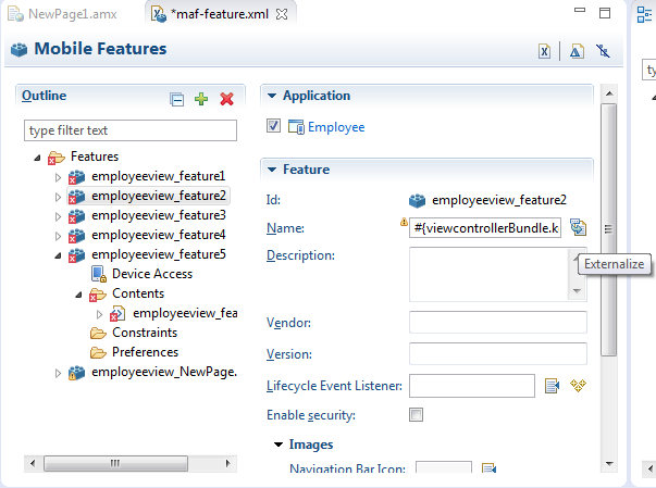

  1. MAF機能エディタで属性を選択し(図7-1の「名前」など)、「外部化」をクリックします。これによって文字列の外部化ダイアログが開きます。
  2. リストから既存のプロパティを選択し、「OK」をクリックします。

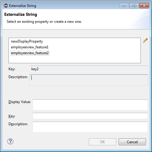

  3. 文字列の外部化ダイアログ(図7-2を参照)で、「新規プロパティの作成」をクリックして新しい文字列ソースを作成します。表示値、キー、説明を入力して、「OK」をクリックします。
    図7-2 外部化文字列の編集ダイアログの選択
    この図は周囲のテキストで説明しています
    注意:
    既存の外部化された文字列を編集するには、既存のプロパティの一覧からいずれか1つを選択し、鉛筆のアイコンをクリックします。これによって外部化文字列の編集ダイアログが開きます(このダイアログでは文字列の値とその説明を変更できますが、キーは変更できません)。

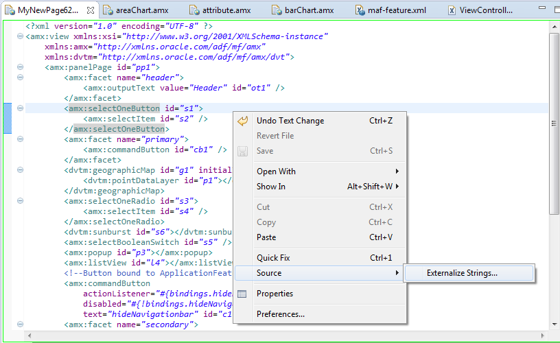

  1. 図7-3のように<amx:selectOneButton>コンポーネントに定義されている値属性などの属性をAMXエディタで選択します。
    図7-3 プロパティによる文字列の外部化
    このイメージについては周囲のテキストで説明しています。

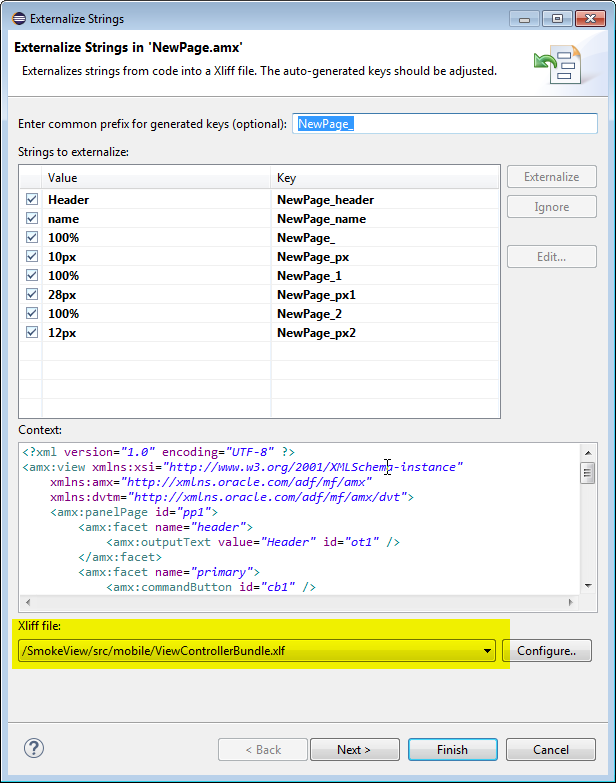

  2. 右マウス・ボタンをクリックし、「ソース」→「文字列の外部化」を選択します。「文字列の外部化」ダイアログが表示されます(図7-4を参照)。
  3. 「文字列の外部化」ダイアログで、表示名、キーを入力することで文字列リソースを編集し、「終了」をクリックします。

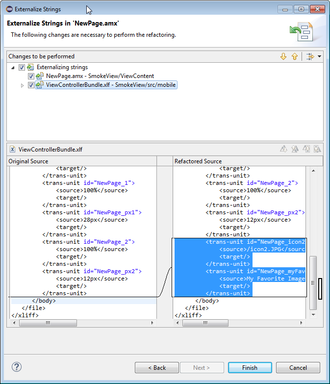

イメージをハードコード化することはできません(例: icon="/feature1/test.png")。そのかわり、次に示すようにイメージのパスの<trans-unit>要素を追加することで、ViewControllerBundle.xlfファイルを手動で編集する必要があります。
<amx:image id="i1" source="#{viewControllerBundle.NewPage_icon2JPG}"
 shortDesc="#{viewControllerBundle.NewPage_myFavoriteImage}" />
         <trans-unit id="NewPage_icon2JPG">
             <source>/icon2.JPG</source>
             <target/>
         </trans-unit>
         <trans-unit id="NewPage_myFavoriteImage">
             <source>My Favorite Image</source>
             <target/>
         </trans-unit>
<trans-unit id="IMAGEPATH">
     <source>/feature1/test.jpg</source>
     <target/>
</trans-unit>
注意:
前述の<source>要素で定義されているイメージの場所は、ViewController\public_htmlのアプリケーション機能ファイルの場所を基準にした相対的な場所です。または、イメージ・ファイルの名前を入力することもできます(例: <source>test.png</source>)。
