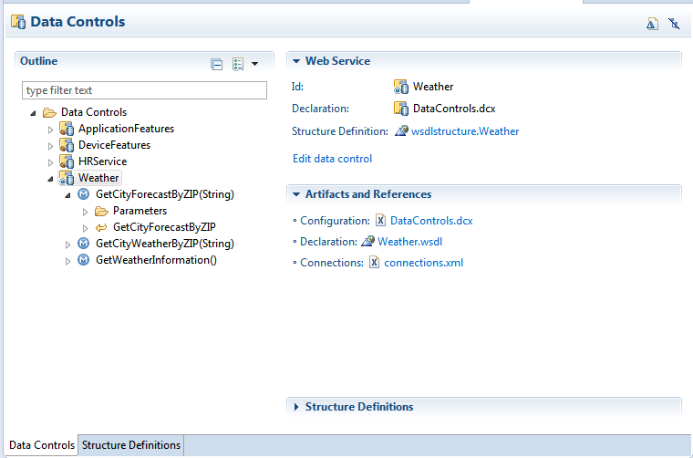

Webサービス・データ・コントロールの作成後は、図15-2のように、Webサービスの操作およびその操作の戻り値が「データ・コントロール」ウィンドウに表示されます。
図15-2 Webサービス・データ・コントロール
このイメージについては周囲のテキストで説明しています。

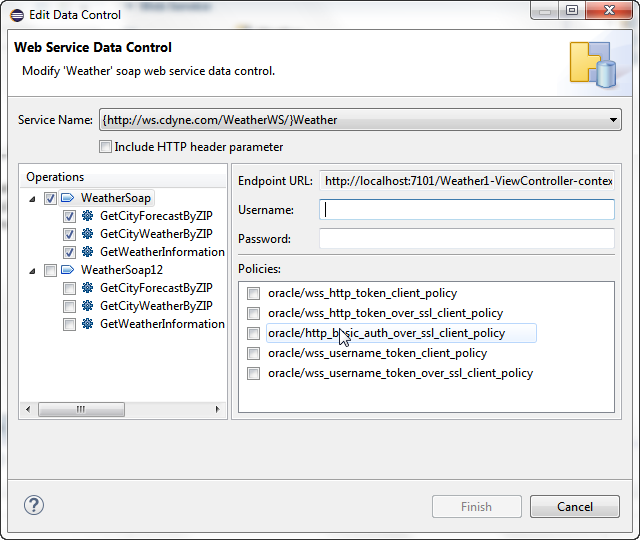

Webサービス・データ・コントロールは、「データ・コントロールの編集」をクリックすることで編集できます(図15-3を参照)。
他のデータ・コントロールと同様に、Webサービスの操作によって戻されたオブジェクトをドラッグ・アンド・ドロップして、MAF AMXページのユーザー・インタフェースを作成できます。詳細は、第12.3.2.3項「データ・コントロールのビューへの追加」を参照してください。Webサービスの操作から戻されたデータが表示されると、次のオブジェクト・タイプが処理されます。

15.6 セキュアなWebサービスへのアクセス
MAFでは保護されたWebサービスと保護されていないWebサービスの両方がサポートされます。詳細は、第30章「MAFアプリケーションの保護」を参照してください。
SOAP Webサービスが保護されている場合、SOAP Webサービスをサポートする事前定義済のセキュリティ・ポリシーにSOAP接続を関連付ける必要があります。表15-2に、SOAP Webサービスに関連付けることができる事前定義済のセキュリティ・ポリシーを示します。
表15-2 SOAPベースのWebサービスでサポートされるセキュリティ・ポリシー
認証タイプ SOAPポリシー 説明
HTTP基本
oracle/http_basic_auth_over_ssl_client_policy
このポリシーは、アウトバウンド・クライアント・リクエストのHTTPヘッダーに資格証明を含めます。このポリシーは、トランスポート・プロトコルがHTTPSであることを検証します。HTTPS以外のトランスポート・プロトコルを介するリクエストは拒否されます。このポリシーは、HTTPベースのクライアント・エンドポイントで実行できます。
HTTP基本
oracle/wss_http_token_client_policy
このポリシーは、アウトバウンド・クライアント・リクエストのHTTPヘッダーに資格証明を含めます。このポリシーは、HTTPベースのクライアントで実行できます。
HTTP基本
oracle/wss_http_token_over_ssl_client_policy
このポリシーは、アウトバウンド・クライアント・リクエストのHTTPヘッダーに資格証明を含め、Oracle Platform Security Servicesアイデンティティ・ストアに対してユーザーを認証します。また、このポリシーは、トランスポート・プロトコルがHTTPSであることを検証します。HTTPS以外のトランスポート・プロトコルを介するリクエストは拒否されます。このポリシーは、HTTPベースのクライアントで実行できます。
HTTP基本
oracle/wss_username_token_client_policy
このポリシーは、すべてのアウトバウンドSOAPリクエスト・メッセージにWS-Security UsernameToken SOAPヘッダーの資格証明を含めます。プレーン・テキストとダイジェストの両方のメカニズムがサポートされます。このポリシーは、SOAPベースのすべてのクライアントに添付できます。
HTTP基本
oracle/wss_username_token_over_ssl_client_policy
このポリシーは、アウトバウンドSOAPリクエスト・メッセージにWS-Security UsernameTokenヘッダーの資格証明を含めます。このポリシーは、トランスポート・プロトコルでSSLメッセージの保護が提供されていることを検証します。プレーン・テキストとダイジェストの両方のメカニズムがサポートされます。このポリシーは、SOAPベースのすべてのクライアントに添付できます。

15.6.1 SOAPベースのWebサービスへのアクセスを有効にする方法
Webサービスが保護されており、認証トークンが予想される場合、Webサービスをサポートする事前定義済のセキュリティ・ポリシーに接続を関連付ける必要があります。
SOAPベースおよびRESTベースのWebサービスに使用可能な認証タイプでサポートされる事前定義済のセキュリティ・ポリシーのリストは、第15.6項「セキュアなWebサービスへのアクセス」を参照してください。
始める前に:
新規Webサービス・データ・コントロール・ウィザードを実行して、Webサービス接続を作成します。ウィザードの実行の詳細は、第15.2項「SOAPを使用したWebサービス・データ・コントロールの作成」を参照してください。
該当するOracle Web Services Managerのポリシーが表示されるよう、SOAP Web サービス・データ・コントロールの作成時に確実にポートを選択してください。
SOAP Webサービスが保護されている場合は、oracle/wss_http_token_over_ssl_client_policyまたはoracle/wss_http_token_client_policyのいずれかでWebサービス・データ・コントロールを構成することでアクセスが可能になります。これを行うには、図15-3に示す「データ・コントロール・ポリシーの編集」ダイアログを使用します。このダイアログは次の方法で開くことができます。
  • プロジェクト・エクスプローラで、アプリケーションのビュー・コントローラ・プロジェクト内にある.dcxファイルを選択します。
  • 「構造」ウィンドウで、構成が必要なWebサービス・データ・コントロールを右クリックし、ポップアップ・メニューから「Webサービス・セキュリティの定義」を選択します。
図15-3 Webサービス・データ・コントロール・ポリシーの編集
この図は周囲のテキストで説明しています
