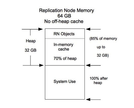

たとえば、ストレージ・ノードのメモリーが64GBで、レプリケーション・ノードが1つのみの場合、デフォルトでは次のようになります。
  • ヒープ・サイズは32GBです。(64 * .85 = 54.4ですが、これは最大サイズ32GBを超えているため。)
  • インメモリー・キャッシュ・サイズは22.4GB (32 * 0.7)です。
  • システム・メモリーは32GBです。システム・メモリーは、ヒープが取り除かれた残りの100%です。64GB (使用可能な合計容量) - 32GB (ヒープ・サイズ) = 32GBが、オペレーティング・システムおよびファイル・システム・キャッシュ用になります。

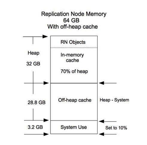

オフヒープ・キャッシュを構成する場合は、システム・メモリーを10%に設定します。(パーセンテージをこれよりも増やすことができますが、オフヒープ・キャッシュは小さくなります。)ストア内の各ストレージ・ノードでこのようにします。これによってストレージ・ノードが再起動することに注意してください。
kv-> change-policy -params systemPercent=10n change-parameters \
-service sn1 -wait -params systemPercent=10
Executed plan 5, waiting for completion...
Plan 5 ended successfully
kv->
これによって次のように設定されます。
  • ヒープ・サイズ32GB、インメモリー・キャッシュ・サイズ22.4GB。デフォルト構成は変更されていません。
  • システム・メモリー・サイズ3.2GB。((64 - 32) * .1)
  • オフヒープ・キャッシュ・サイズ28.8GB。これは、ヒープとシステムの要件が満たされた後に残ったメモリーの容量です。
