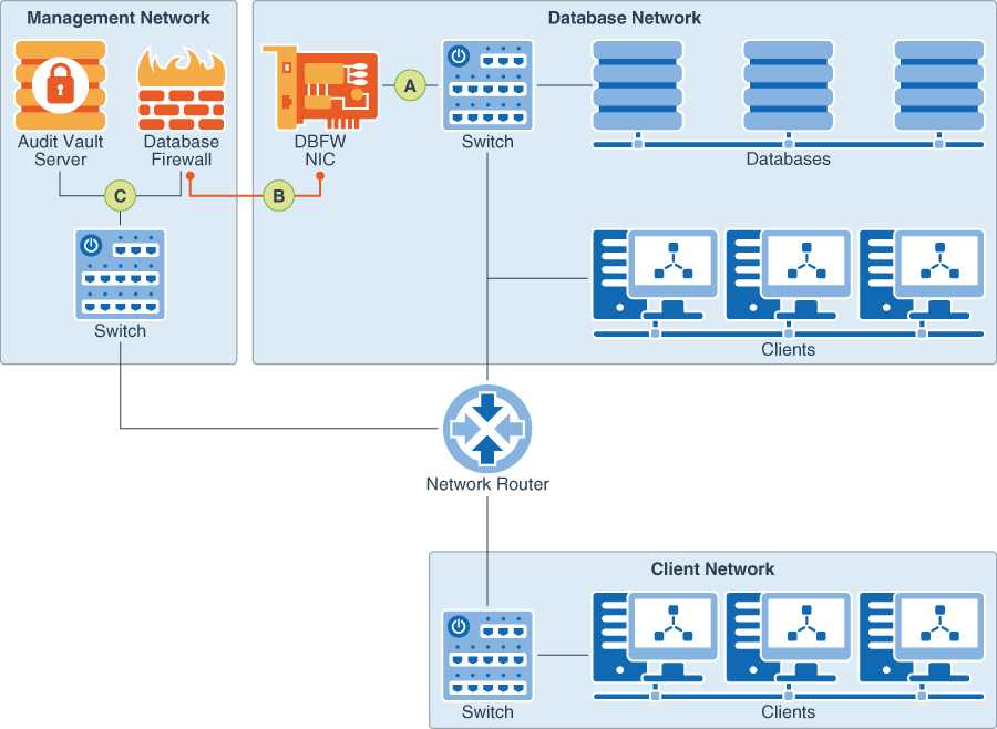

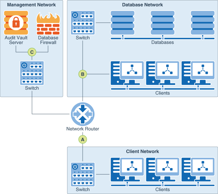

ネットワーク分離を使用するプロキシ・モードでは、クライアントとデータベースは異なるサブネット上に存在します。追加のサブネットがデプロイされるたびに、追加のネットワーク・インタフェース・カード(NIC)が必要になります。
図4-3 ネットワーク分離を使用するプロキシ
この画像は、ネットワーク分離を使用したプロキシ・モードでのOracle Database Firewallデプロイメントを示しています。イメージ内のコールアウトまたはポインタは、次のことを示しています。
  • A: クライアントがネットワーク・ルーターを介してDatabase Firewallトラフィック・プロキシに接続します。
  • B: データベース・ネットワークのクライアントもDatabase Firewallに直接接続します。
  • C: クライアント・トラフィックから抽出されたSQLデータが、Database Firewallポリシーに基づいて分析され、Oracle Audit Vault Serverに送信されます。
  • D: トラフィックは、Database Firewallによってターゲット・データベースに転送されます。ターゲット・データベースからのレスポンスが、ネットワーク・ルーターを通じて発信元に到達します。データベースからのレスポンスは、Database Firewallに戻されます。
  • E:管理ネットワークは、クライアントおよびデータベースのネットワークとは別です。

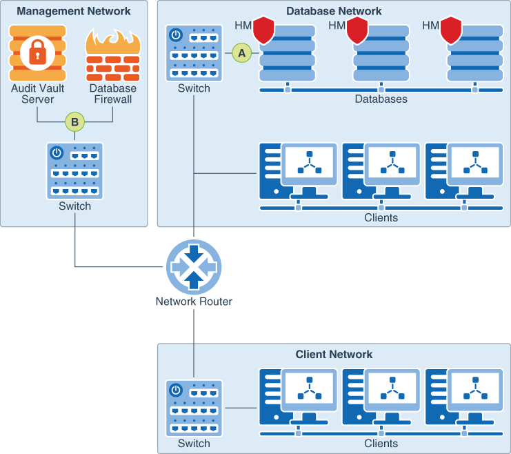

図4-5 ホスト監視モード
この画像は、ホスト監視モードでのOracle Database Firewallのデプロイメントを示しています。イメージ内のコールアウトまたはポインタは、次のことを示しています。
  • A: ホスト監視エージェントが、クライアントとデータベースの間のトラフィックをネットワーク・インタフェース経由で記録します。次にデータはDatabase Firewallに安全に転送されて監視されます。
  • B: クライアント・トラフィックから抽出されたSQLデータが、Database Firewallポリシーに基づいて分析され、Oracle Audit Vault Serverに送信されます。

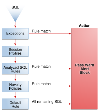

4.3.3 Database Firewallポリシーを通過するSQLのフロー
Oracle Audit Vault and Database Firewallがファイアウォール・ポリシーを使用して実行するSQL分析には4つのカテゴリがあります。
SQL文は、アプリケーションの順序に従って、次のルールを使用してOracle Database Firewallインスタンスを通じて論理グループで評価されます。
  • 例外
    まず、ポリシーに対する例外が評価されます。たとえば、「リクエストがこの管理者から発行された場合以外は、分析されたSQLのルールを適用する」という例外があれば、そのルールが最初に検討されます。
  • セッション・プロファイル
    次に、セッション・プロファイルが検討されます。ポリシーは、セッション情報に応じて(たとえば、リクエストが特定のIPアドレス・セットから発行された場合など)、そのセッション・プロファイルに対応する分析されたSQLのルール・セットを適用します。
  • クラスタ
    SQL文のクラスタが識別され、分析済SQLクラスタに定義されたルールと照合されます。
  • ノベルティ・ポリシー
    データベース・オブジェクトに対して定義するルールは、可能性があるルール照合の次の対象となります。これらのポリシーでは、アクセスされるデータベース表とそのアクセスに使用されるSQL文のタイプを調べます。
  • デフォルト・ルール
    デフォルト・ルールは前述のどのルールにも一致しない残りのSQLに適用されるため、SQLの標準ポリシーを設定できます。
次の図は、ファイアウォール・ポリシーを使用してSQL文が評価される順序を示しています。ルールのすべて、またはルールのサブセットを構成できます。
図4-6 ファイアウォール・ポリシーを通過するSQLのフロー
図4-6の説明が続きます
「図4-6 ファイアウォール・ポリシーを通過するSQLのフロー」の説明
Oracle Database Firewallはデータベースに入ってくるSQLを監視し、図に示すような降順で、データベースに割り当てられているファイアウォール・ポリシーを適用します。SQLがファイアウォール・ポリシーのルールに一致すると、Oracle Database Firewallはポリシーに定義されているアクションを実行します。
