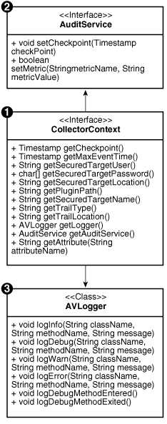

4.4 収集フレームワークの便利なクラスおよびインタフェース
独自の収集に特に便利な、Oracle Audit Vault Javaベースの収集プラグインのクラスおよびインタフェースについて学習します
次の画像はAuditService、CollectorContextおよびClass AVLoggerのクラスとインタフェース間の関係を示しています。
図4-1 AuditService、CollectorContextおよびClass AVLoggerのクラスとインタフェース
図4-1の説明が続きます
「図4-1 AuditService、CollectorContextおよびClass AVLoggerのクラスとインタフェース」の説明

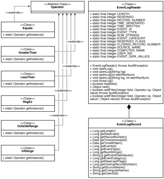

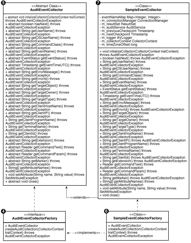

次の図に、Javaベースの収集プラグインを記述する際に必要となる、収集フレームワークの様々なクラスおよびインタフェースを示します。
図4-2 収集プラグインで使用される収集フレームワークのクラスおよびインタフェース
図4-2の説明が続きます
「図4-2 収集プラグインで使用される収集フレームワークのクラスおよびインタフェース」の説明

Oracle Audit Vault and Database Firewallの実装には、AuditEventCollectorFactoryインタフェースを実装するJavaクラスの記述、およびAudit Vault収集フレームワークの一部であるAuditEventCollectorクラスの拡張が含まれます。同じJavaクラスを使用して、AuditEventCollectorクラスの拡張と、AuditEventCollectorFactoryインタフェースの実装の両方を実行できます。または、個別に2つのクラスを記述することもできます。サンプルは、AuditEventCollectorFactoryインタフェースを実装するSampleEventCollectorFactoryと、AuditEventCollectorクラスから拡張されるSampleEventCollectorの、2つのクラスで構成されます。
4.5.2 AuditEventCollectorFactoryを使用したAuditEventCollectorオブジェクトの取得
収集フレームワークはAuditEventCollectorオブジェクトのインスタンスを直接作成しません。かわりに、AuditEventCollectorFactoryクラスのインスタンスを作成し、ファクトリ・オブジェクトを使用してAuditEventCollectorオブジェクトを取得します。これは、収集プラグインでAuditEventCollectorの複数の実装が必要になる可能性があるためです。どの実装を使用するかは、収集プラグインによって実行時に決定されます。そのため、すべての収集プラグインにAuditEventCollectorFactoryが実装されている必要があります。
例4-1では、createAuditEventCollector()は常にSampleAuditEventCollectorクラスのインスタンスを作成して返します。
例4-1 SampleAuditEventCollectorクラスの作成
public class SampleEventCollectorFactory implements AuditEventCollectorFactory {
   public AuditEventCollector createAuditCollection(
         CollectorContext collectorContext) throws AuditEventCollectorException {
      return new SampleEventCollector();

4.5.3.3 ユーティリティ・インスタンス
AVLoggerおよびAuditService属性をOracle Audit Vaultコレクタで使用する方法を学習します。
AVLoggerおよびAuditServiceは、それぞれgetLoggerメソッドおよびgetAuditServiceメソッドによって返されます。これらの属性はコレクタで次のように使用されます。
  • AVLoggerインスタンスは様々なメッセージを記録します。
  • AuditServiceインスタンスはチェックポイントおよびメトリックをAudit Vault Serverに送信します。
これらのメソッドがnullを返すことはありません。

4.6.3 Windowsイベント・ログ・アクセスAPIの使用
Microsoft Windowsイベント・ログを解析するには、Microsoft WindowsのEventLog APIを使用できます。
Windows EventLog APIは、Windowsイベント・ログにアクセスするWindows API上のラッパーです。このAPIは、監査レコードの抽出が必要なコレクタを対象として、Windowsプラットフォーム上でのみ使用可能です。
次の図は、Windowsイベント・ログの解析に使用できるクラスを示しています。
図4-3 Windowsイベント・ログの構造
図4-3の説明が続きます
「図4-3 Windowsイベント・ログの構造」の説明
EventLogRecordクラスによって、イベント・ログに1つのレコードを格納できます。EventLogReaderクラスによって、イベント・ログ・レコードを1つずつフェッチできます。演算子クラスによって、イベント・ログ・レコードをフィルタできます。演算子は、イベント・ログ・レコードの特定のフィールドで動作し、フィールドの値に基づいてレコードをフィルタするかどうかを決定します。たとえば、Equals演算子を使用して、フィールドの値が指定した値と等しくないすべてのイベント・ログ・レコードをフィルタできます。InRange演算子およびOutsideRange演算子は三項演算子です。その他は二項演算子です。
イベント・ログ・レコードを収集するには、次のステップを実行します。
  1. EventLogReaderインスタンスを作成します。
    たとえば、アプリケーション・イベント・ログを開くには、次のようにします。
    EventLogReader eventLogReader = new EventLogReader();
    eventLogReader.openLog()
    セキュリティまたはシステムのイベント・ログなど、その他のイベント・ログを開くには、オーバーロード・メソッドopenLog(String log)を使用します。たとえば、セキュリティ・イベント・ログを開くには、次のようにします。
    eventLogReader.openLog("Security");
    アプリケーション・イベント・ログを特定のレコード番号から開くには、openLog(int startRecNum)オーバーロード・メソッドを使用します。たとえば、アプリケーション・イベント・ログを監査レコード番号1234から開くには、次のようにします。
    eventLogReader.openLog(1234);
    セキュリティまたはシステムのイベント・ログを特定のレコード番号から開くには、オーバーロード・メソッドのopenLog(String log, int startRecNum)を使用します。たとえば、セキュリティ・イベント・ログをレコード番号4321から開くには、次のようにします。
    eventLogReader.openLog("Security",4321);
  2. 適切なフィルタを追加します。
    たとえば、SourceNameフィールドにequalsフィルタをバインドして、EventLogReaderがソース名MSSQL$SQLEXPRESSのレコードのみを受信するようにするには、次のようにします。
    eventLogReader.addFilter(EventLogReader.SOURCE_NAME,
    Equals.getInstance(), "MSSQL$SQLEXPRESS");
    Timestamp, m_lowerBoundTime,とm_upperBoundTime,の間のイベント・レコードのみを取得するには、次のフィルタを使用します。
    m_eventLogReader.addFilter(EventLogReader.TIME_GENERATED, GreaterThan.getInstance(), m_lowerBoundTime);
    m_eventLogReader.addFilter(EventLogReader.TIME_GENERATED, LessThan.getInstance(), m_upperBoundTime);
  3. EventLogRecordをフェッチして処理します。
    次のサンプル・コードでは、次のEventLogRecordを取得し、そこから様々なフィールドを抽出します。

                  String userID = record.getUserSid();
                  String hostName = record.getComputerName();
  4. EventLogReaderインスタンスを閉じます。
    コレクタが停止した場合は、次のコードを使用してEventLogReaderインスタンスをクローズします。
    eventLogReader.closeLog();
