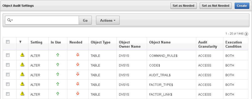

4.3.3.3 「オブジェクト監査設定」ページの理解
表4-3に、「オブジェクト」ページで使用される列を示します。
表4-3 「オブジェクト監査設定」ページの列
列 説明
(一番左の列)
監査設定を選択するためのチェック・ボックス
問題アイコン
感嘆符のアイコンは、次のいずれかの状態を示します。
  • 設定がOracle AVDFで必要とマークされているが、セキュア・ターゲット・データベースで使用中になっていません。
  • セキュア・ターゲット・データベースで設定が使用中ですが、Oracle AVDFで必要とマークされていません。
設定
監査対象の文です。
使用中
設定がセキュア・ターゲット・データベースでアクティブである場合は上向き矢印、プロビジョニングされていない場合または非アクティブである場合は下向き矢印です。
必要
監査設定が設定がOracle AVDFで必要とマークされている場合は上向き矢印、監査設定が不要とマークされている場合は下向き矢印です。
使用中ではない監査設定を必要として設定すると、「使用中」の矢印はプロビジョニング後に上向きになります。使用中の監査設定を不要として設定すると、その監査設定はプロビジョニング後に表示されなくなります。
オブジェクト・タイプ
この設定が適用されるオブジェクト(データベース表など)
オブジェクト所有者名
この設定が適用されるデータベース・スキーマです。
オブジェクト名
指定したスキーマのオブジェクトの名前。
監査粒度
監査の粒度です(BY ACCESSまたはBY SESSION)。
実行条件
監査対象の実行条件: SUCCESS、FAILUREまたはBOTH

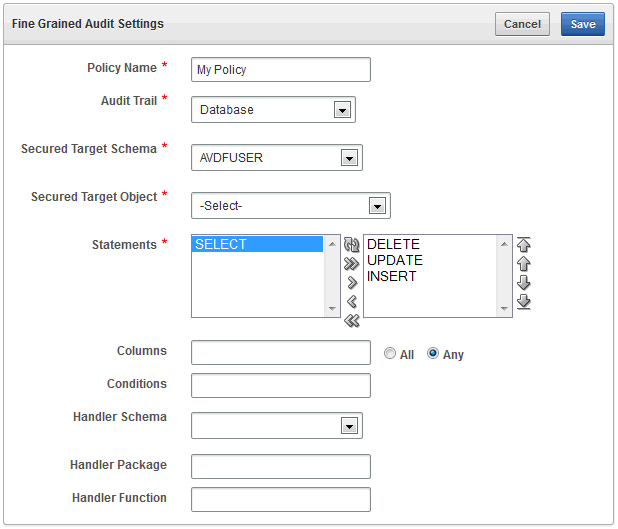

4.3.5 ファイングレイン監査(FGA)用の監査ポリシーの作成
ここでのトピック
4.3.5.1 ファイングレイン監査について
ファイングレイン監査(FGA)では、監査が行われるために存在する必要のある特定の条件を定義するポリシーを作成できます。たとえば、ファイングレイン監査を使用すると、次のタイプのアクティビティを監査できます。
  • 午後9時から午前6時の間、または土曜日と日曜日に表にアクセスする場合
  • 社内ネットワーク外部のIPアドレスを使用する場合
  • 表の列を選択または更新する場合
  • 表の列の値を変更する場合
ファイングレイン監査ポリシーでは、SELECT、INSERT、UPDATEおよびDELETE操作の粒度を指定します。また、監査を必要な条件のみに制限することで、生成される監査情報の量を減らします。これにより、コンプライアンス要件をサポートする有意義な監査証跡が生成されます。たとえば、中央の税務当局は、ファイングレイン監査を使用すると、所員による権限外の閲覧を防止するために、どのデータがアクセスされたかを判断できる十分な詳細を使用して納税申告書へのアクセスを追跡することができます。特定のユーザーが特定の表に対してSELECT権限を使用したことを知るだけでは不十分です。ファイングレイン監査では、ユーザーが表を問い合せた時刻や、アクションを実行したユーザーのコンピュータIPアドレスなど、詳しい監査を得ることができます。
4.3.5.1.1 特定の列および行の監査
ファイングレイン監査ポリシーを定義するとき、関連列と呼ばれる1つ以上の特定の列を、条件が満たされた場合の監査対象とすることができます。この機能を使用すると、特に重要なデータ、機密性の高いデータ、あるいはプライバシに関するデータ(たとえばクレジット・カード番号、患者の診断結果、社会保障番号といった列にあるデータなど)に、監査対象として焦点を当てることができます。監査は、問合せで特定の列が参照されたときにのみトリガーされるため、関連列の監査を使用すると、誤ったインスタンスや不要な監査レコードの削減に役立ちます。
また、監査ポリシーに条件を追加して、特定の列および行に対する監査を微調整することもできます。たとえば、「ファイングレイン監査の作成」ページの次のフィールドに入力するとします。
  • 条件: department_id = 50
  • 列: salary, commission_pct
この設定では、部門50の従業員のsalary列およびcommission_pct列からデータを選択しようとするすべてのユーザーが監査されます。
関連列を指定しない場合、Oracle Databaseでは、表のすべての列に監査が適用されます。つまり、行が返されるかどうかに関係なく、指定した種類の文が任意の列に影響を与えるときは必ず監査が行われます。
4.3.5.1.2 ファイングレイン監査でのイベント・ハンドラの使用
ファイングレイン監査ポリシーでは、イベント・ハンドラを指定して監査イベントを処理できます。イベント・ハンドラを使用すると、監査イベントのトリガーの処理方法を柔軟に決定できます。たとえば、さらに分析するために監査イベントを特別な監査表に書き込んだり、セキュリティ管理者のページャや電子メールにアラートを送信したりできます。この機能により、適切なレベルまでエスカレーションするように監査の対応を微調整できます。

4.3.5.2 ファイングレイン監査設定の定義
ファイングレイン監査設定を定義するには:
  1. Audit Vault Serverコンソールに監査者としてログインします。
  2. 必要であれば、現在の監査設定を取得して更新します。
  3. 「ポリシー」タブをクリックし、「監査設定」ページでセキュア・ターゲットOracleデータベースをクリックします。
    データベースの「監査設定の概要」ページが表示されます。
  4. 「監査設定」の下でFGAをクリックして、「ファイングレイン監査設定」ページを表示します。
  5. 「作成」ボタンをクリックします。
  6. 次のように監査ポリシーを定義します。
    • ポリシー名 - ファイングレイン監査ポリシーの名前を入力します。
    • 監査証跡 - 次の監査証跡タイプのいずれかを選択します。
      監査タイプ 説明 説明
      F
      データベース
      データベース監査証跡のSYS.FGA_LOG$システム表にポリシー・レコードを書き込みます。
      D
      SQLテキストを使用するデータベース
      「データベース」オプションと同じ機能を実行します。また、SYS.FGA_LOG$表のSQLバインドおよびSQLテキストのCLOB型の列にデータを移入します。
      X
      XML
      オペレーティング・システムのXMLファイルにポリシー・レコードを書き込みます。このファイルの場所を探すために、データベース管理者はSQL*Plusで次のコマンドを実行できます。
      SQL> SHOW PARAMETER AUDIT_FILE_DEST
      E
      SQLテキストを使用するXML
      「XML」オプションと同じ機能を実行します。また、SQLTEXT値やSQLBIND値を含め、監査証跡のすべての列を組み込みます。
      警告:
      SQLテキストを収集すると、クレジット・カード番号などの機密データが監査証跡に表示されることに注意してください。
    • セキュア・ターゲット・スキーマ - 監査するスキーマを選択します。
    • セキュア・ターゲット・オブジェクト - 監査するオブジェクトを選択します。
    • 文 - それぞれの文をダブルクリックして右側のボックスに移動することで、監査するSQL文を1つ以上選択します。DELETE、INSERT、MERGE、SELECTまたはUPDATEを選択できます。
    • 列 - (オプション)監査するデータベース列(関連列)の名前を入力します。各列名をカンマで区切ります。複数の列を入力する場合、このポリシーをトリガーする条件として「すべて」または「いずれか」を選択します。
    • 条件 - (オプション)行データをフィルタ処理するためのブール条件を入力します。たとえば、department_id = 50のように指定します。
      このフィールドが空白またはNullの場合、監査は条件に関係なく行われます。
    • ハンドラ・スキーマ - (イベント・ハンドラ関数を指定する場合は必須)イベント・ハンドラが作成されたスキーマ・アカウントの名前を入力します。たとえば、SEC_MGRのように指定します。
    • ハンドラ・パッケージ - (イベント・ハンドラ関数を指定する場合は必須)イベント・ハンドラが作成されたパッケージの名前を入力します。たとえば、OE_FGA_POLICIESのように指定します。
    • ハンドラ関数 - (オプション)イベント・ハンドラの名前を入力します。例: CHECK_OE_VIOLATIONS
  7. 「保存」をクリックします。
